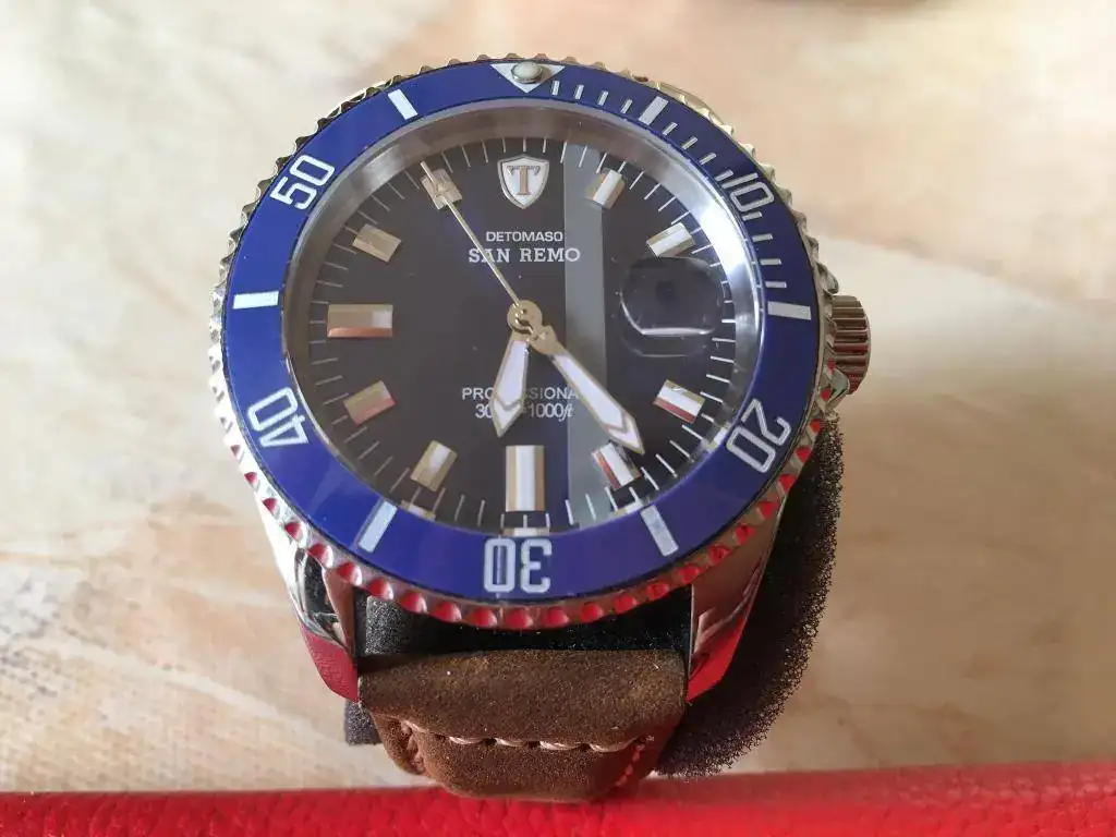

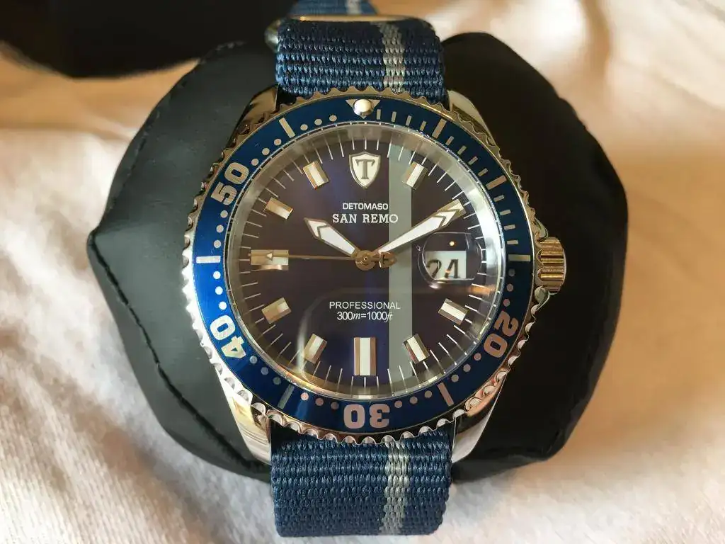

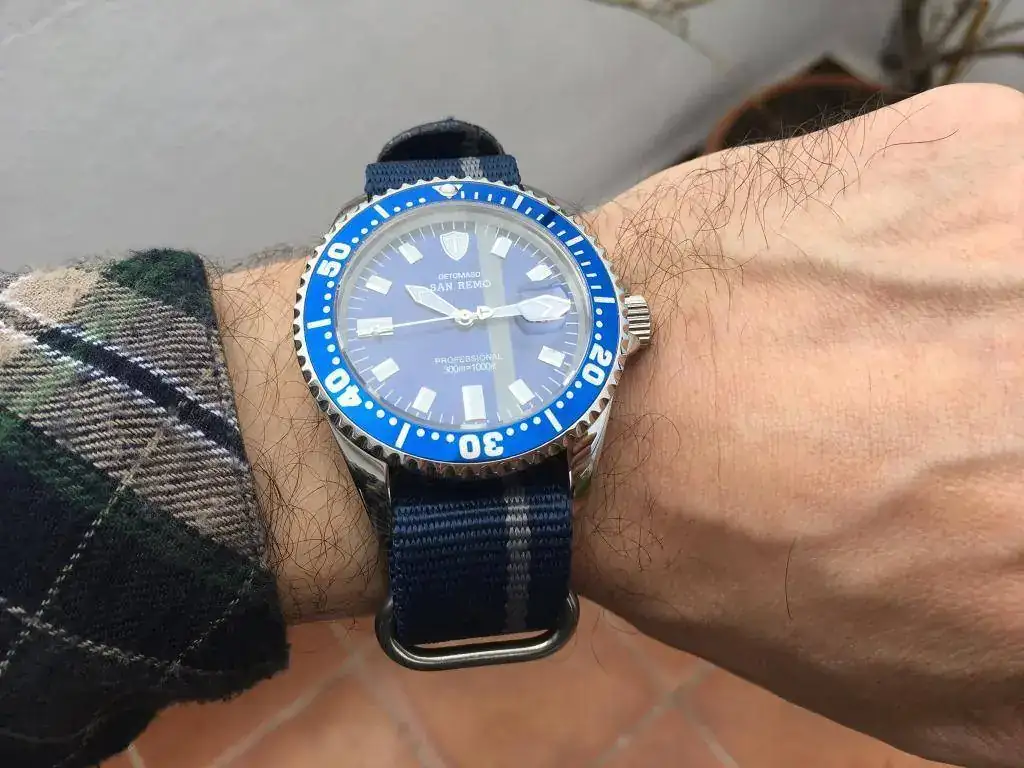

En fin.....ya solo queda mostrar el resultado:
este era antes de la Modificación

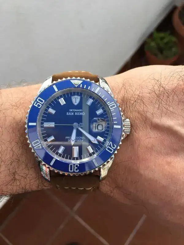

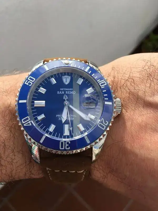

Y asi quedó despues, ah! también le he cambiado la correa, pero eso no tiene mucha historia:
Pues bien eso es todo!
Yo he sacado una conclusión, las modificaciones, para los profesionales, así pues " Zapatero a tus zapatos"
gracias por haber llegado al final y disculpad si me he hecho pesado.
Saludos a todos.

una pregunta, es cosa mia o arriba esta centrado pero el 30 esta desplazado?
Buen trabajo compañero, al igual que muchos arriba, yo no me vería capaz de hacerlo :laughing1:
Te quedo perfecto,me gusto mucho leer este hilo,,enhorabuena por el resultado.
Te ha quedado de lujo!
Pues no me había dado cuenta, pero si, tienes razón un poquito si está desplazado.
En unas fotos parece correcto y en otras desplazado... supongo que será cosa del ángulo de la foto...
