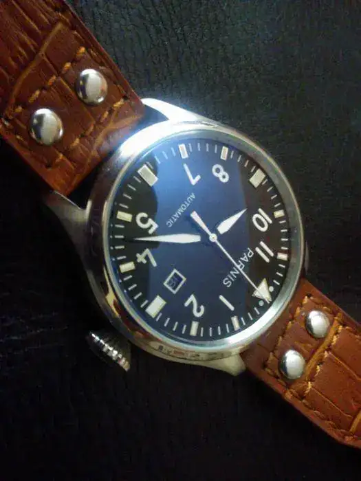

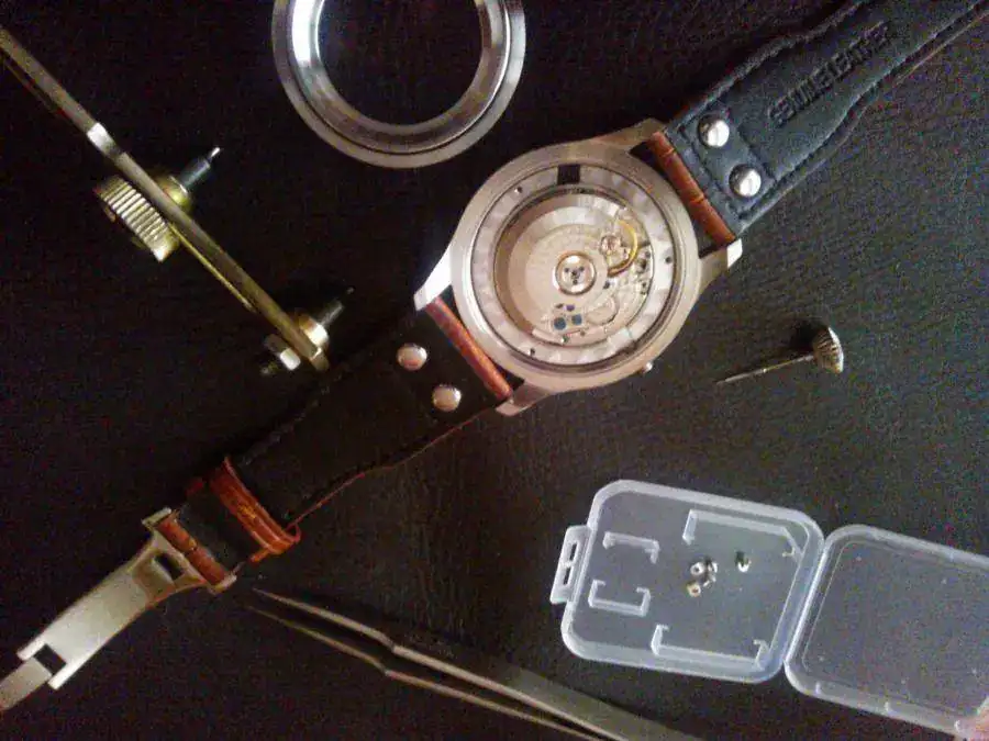

Os comento el ultimo de los proyectos que he concluido en los ultimos dias.
Tampoco me complique demasiado,compre una maquina ETA pero no era viable ya que la altura necesaria para que ajustara bien a la esfera y la tija saliera corectamente por su sitio la maquina suiza no la tenia y era hacer chapuzas que queria evitar,queria un trabajo simple.
Compre un Parnis Pilot a Manbushijie y un dial a helenarou.
El Parnis viene con una 25j bastante aceptable ,con un buen engrasado tienes una maquina para bastante tienpo,suena un poco al girar la masa oscilante pero esta muy bien.
Os explico lo facil que resulta hacer un cambio de dial,un arenado que le dio un amigo y el resultado tan satisfactorio que ha quedado.

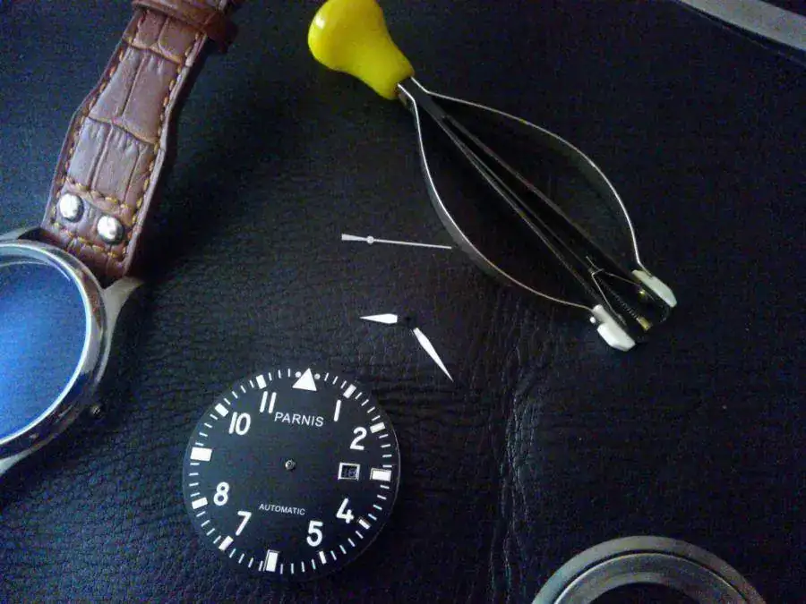

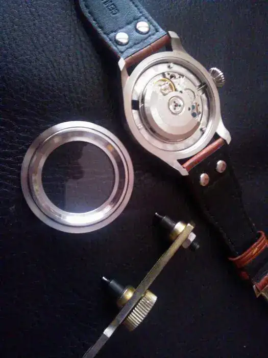

Recibidas las piezas.
Se abre con su correspondiente herramienta.

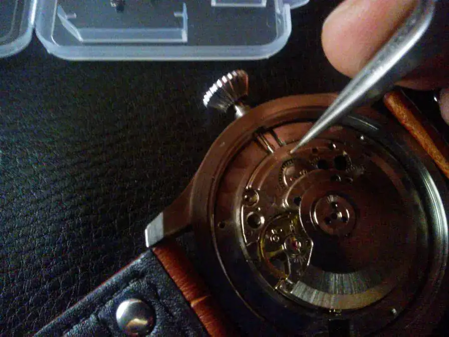

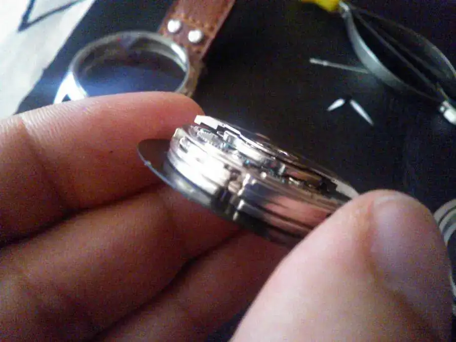

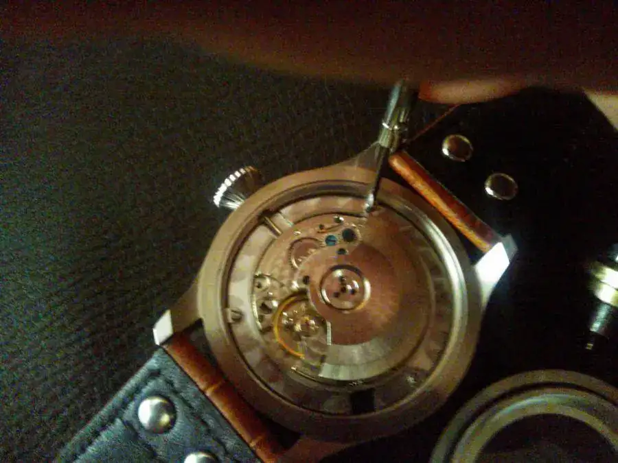

Se desatornillan los tornillos de sujeccion de la bata que sujeta la maquina y la esfera a la caja.
Se desenrosaca la corona y se pone en cambio de hora,se presiona el boton que la sujeta y la extraemos,es importatante sacar la tija en cambio de hora ya que de lo contrario se podria desajustar el trinquete y varias piezas que realizan la funcion de cambio de hora ,fecha y carga manual.
Una ez extradia la tija sacamos con cuidado el interior.

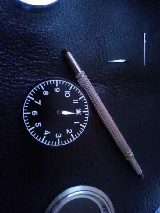

Usamos el util para retirar las agujas sin dañarlas ni romper el sensible cañon de los segundos.
Seguimos mas adelante...
Seguimos...

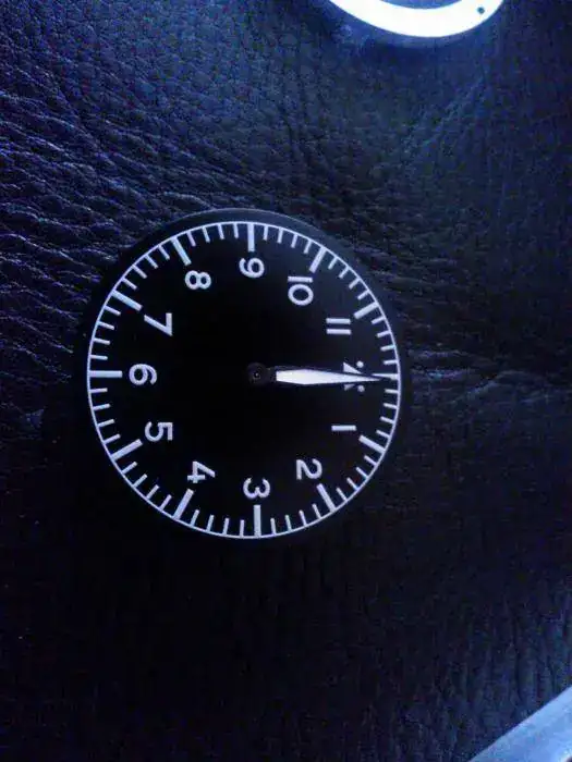

Extraemos la esfera Parnis desatornillando el tornillo que sujeta en un lateral por dos lados la esfera y la maquina
realizamos el mismo proceso para cambiarlo y poner el esteril.

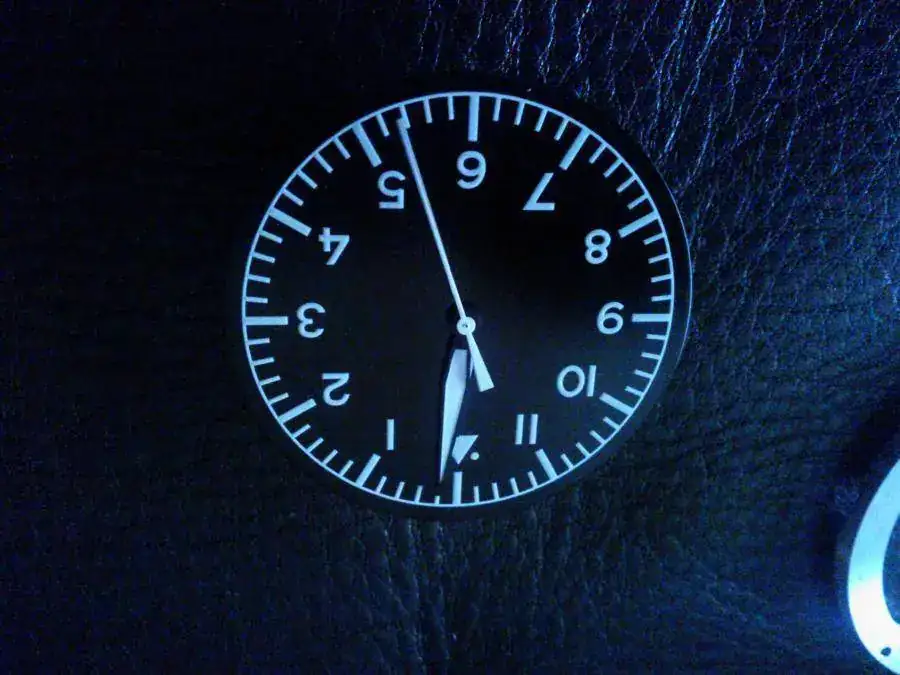

Usando el util adecuado colocamos en las 12 las agujas sin problema ya que no tiene datario.
Se realiza de nuevo la misma operacion y la colocacion de la tija y los tornillos.

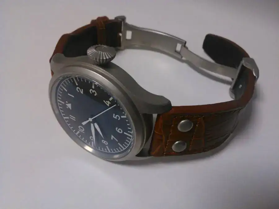

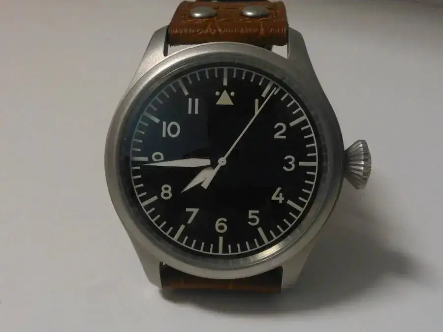

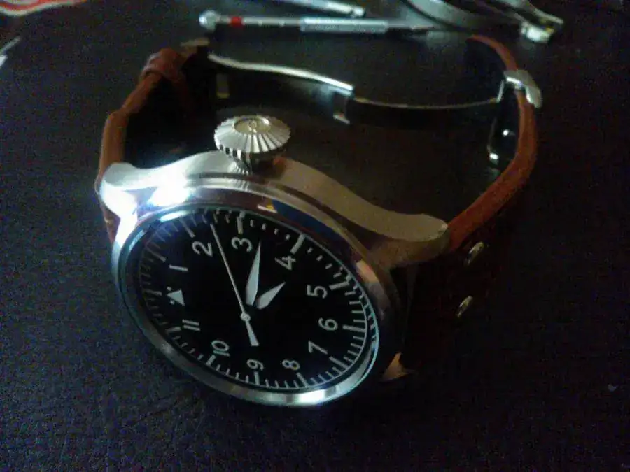

Una vez concluido un amigo le realiza un arenado para quitar brillos tanto a la caja,tija y cierre con los tornillos de la correa.
Antes del arenado y despues...
Un trabajo muy satisfactorio y quedo un reloj muy bonito.
Gracias por leer.

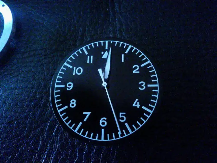

no esta mal la calidad del dial,el lumen excelente,todo lleva lumínova.
Esta noche pondré una foto del Lumen.

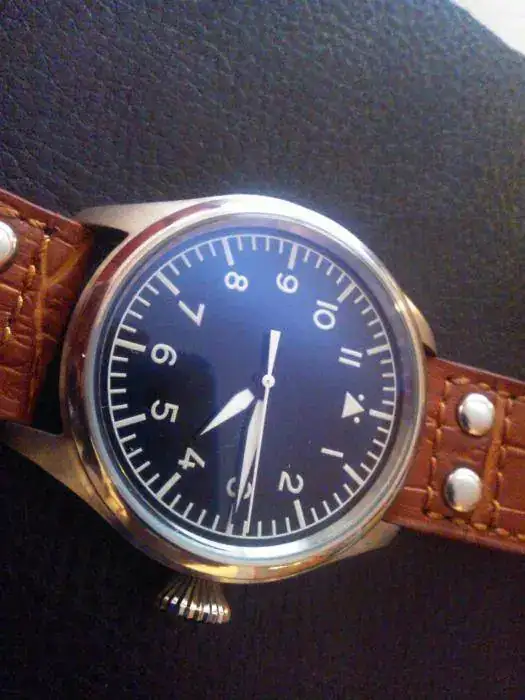

Foto del lumen,malilla pero se aprecia mas o menos.
Fotos despues del proceso de arenado,aun con el cello puesto en el cristal.
