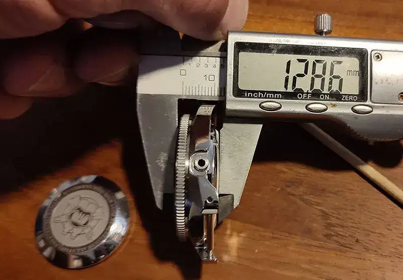

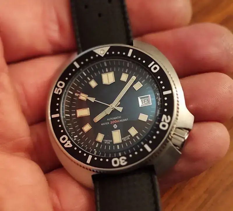

Hola a todos!! quería presentaros este Frankie hecho con una caja de la marca Feiyashi, que estoy casi seguro de que son las mismas que usan los Rectangula/Rdunae.
Mas que nada por el añadido de la tapa trasera, con la que he conseguido el grosor deseado de 12,5 que se supone que tenía el willard original, el Seiko 6105-8110 de los 60. Para los fans de ese icónico e inconfundible reloj y para los que no llegan como yo a los 1300€ de la reedición de Seiko están los homenajes de steeldive, adiesdive, heimdallr y otros, todos ellos con grosores de 13,5mm. o mas. pero EMHO nadie se ha acercado tanto al original como la marca Rdunae, con sus escasos 13mm. de grosor, su bisel de alumínio muy parecido al de los 60 y su ancho de correa de 19... que puede gustar o no, pero es el que tenía el Willard.
He aquí mi montaje, con la caja suelta comprada, la esfera por otro lado (me costó bastante encontrar una de buena calidad y lo mas parecida posible a la original)
su maquinaria NH35 y sus agujas, que como veis no concuerdan.... y es que no es definitivo todavía, estoy a la espera de otro dial, ya que me lo mandaron azul oscuro por equivocación y unas agujas de mejor calidad... porsupuesto con la segundera semaforo.
Pero con todo eso, me quedaba la espinita del grosor.

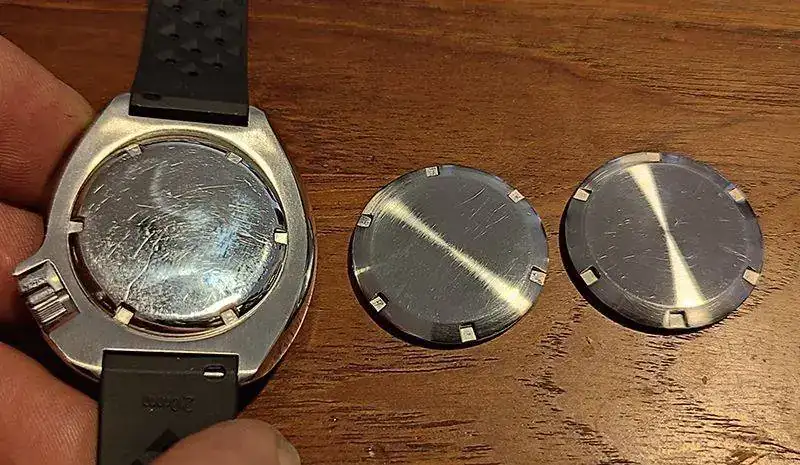

A la derecha la tapa original, que ya de por sí es algo mas delgada que la que traen los steeldive. y puesta en el reloj la tapa "slim" que se vende para adelgazar los SKX007. En mi caso no funcionó, ya que al ponerla vi que no podía acabar de enroscarla, pués la masa oscilante se topaba con el interior de la tapa antes de que esta llegara a cerrarse. Después de unas cuantas mediciones con el calibre los números no engañan..... 0,4mm. le sobraban a la parte interna de la tapa, como tengo un torno para metales, me pongo a ello! le sobran 0,4mm. en la parte interna y su grosor es de 1,20 mm. empiezo a quitar material con mucho cuidado y a base de muchas pasadas eliminando unas pocas micras en cada una, al rato le he quitado esos 0,4mm. y su grosor ha quedado en 0.8mm. no es lo que suele medir la trasera de un diver 200M. pero no tengo ninguna duda de que aguantará de sobra los encuentros "deep blue sea" que le esperan!
Ahora que me sobra una tapa, mi intención es rebajarla 0,5mm. de la parte externa para usarla en otro proyecto con caja pre-wilard también de Feiyashi, con lo que se quedaría en un grosor de 12,4 mm. o algo menos.
Si tuviera pasta en abundancia posiblemente me pillara un Seiko SPB317J1 y un SPB151J1, pero por un lado no la tengo y por otro aunque esos Seiko son preciosos... no me parecen reediciones si no reinterpretaciones, pués han cambiado medidas y forma de agujas, diales etc. mi intención es recrear lo mejor que pueda esos diver míticos de Seiko sin arruinarme en el intento, para los que tengan ganas de hacer lo mismo pero con algo mas de presupuesto les recomiendo los diales y agujas de Seikosis. son clavaditos a los originales de los 60, en todas sus variantes.... pero se me escapaba de presupuesto. Las cajas, os recomiendo estas.... son lo mas parecido que he encontrado en medidas y aspecto.
Se me olvidaba! parece mentira ese medio milímetro menos en la tapa, lo que ha ganado en comodidad y acople en la muñeca!

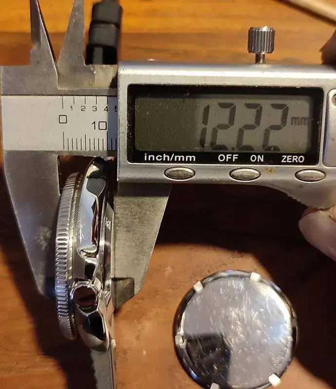

Buenas gentes!!

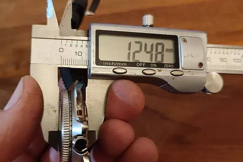

Hoy me he animado con las dos tapas con las que venían las cajas Feiyashi.

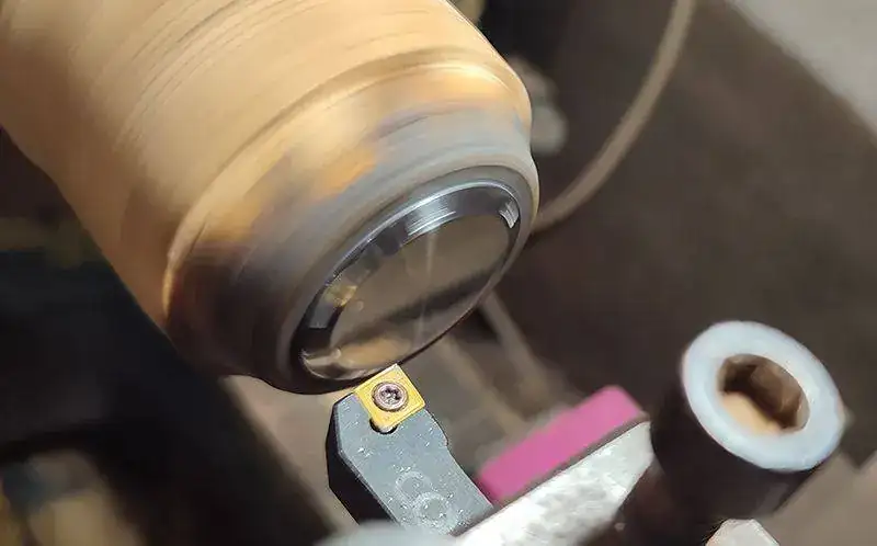

Después de mucho buscar, he averiguado que las cajas "slim" que se venden para adelgazar los SKX007 tienen un grosor de 0,8mm. lo que hace que su resistencia a la inmersión pase de 200M a 100M. Supongo que será a efectos de que la presión pueda doblar la tapa por ser mas delgada, pues a efectos de estanqueidad en cuanto a juntas y sellado se refiere no cambia absolutamente nada, de todos modos para mis aventuras acuaticas, como dije 100M me sobra!..... Con dicha información en mente me he propuesto adelgazar las susodichas tapas hasta dejarlas en esos 0,8mm. de grosor y me he fabricado un soporte de madera donde poder enroscar las tapas y trabajar cómodamente lejos del plato de garras, lo que sería peligroso.

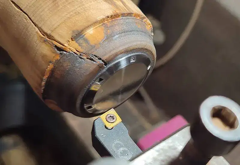

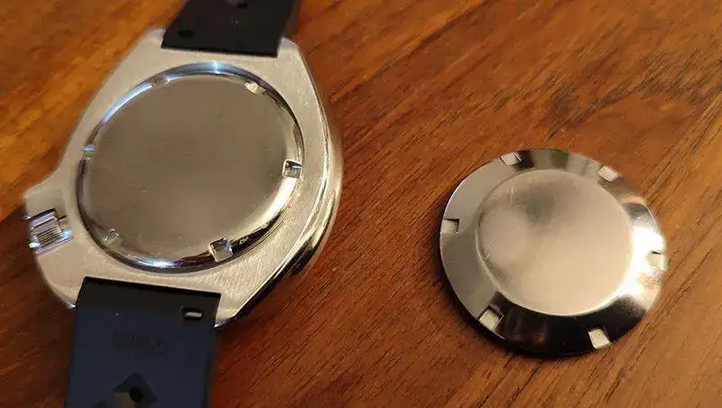

Aquí ya la tenía practicamente lista! a base de pasadas comiendo muy poco material y esperando bastante entre pasada y pasada ya que se calentaba mucho la tapa y no interesaba que pudiera deformarse.
Y aquí ya lista! después en el mismo torno le he dado lija de agua 400 - 800 y 1500, pensé pulirla a espejo pero me gustó el resultado tal cual..... se veía muy "seiko"

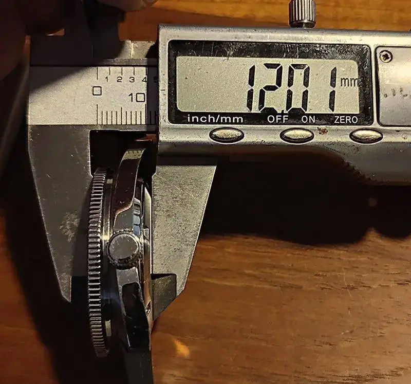

Aquí teneis las dos tapas junto al "wilard" con la tapa que pillé en ebay. que se ve -creo- algo mas cutre. Si recordais, había quedado el grosor con 12,48, que no estaba nada mal, pero mirad ahora:
Eso ya puede considerarse un diver "delgado" Si ya se que me vais a decir que bajando prestaciones a 100m ya no es un diver. pero ya os digo que voy a bucear bien tranquilo con el.... ya os pondré fotos!

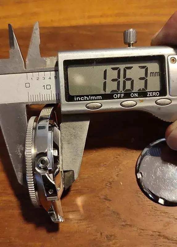

Comparando con la caja que me ha quedado suelta del Steeldive SD1977 con la que empezó todo:
Como veis un tochaco de reloj, le he quitado 1,6mm. a la nueva versión y no veais puesto como se nota!

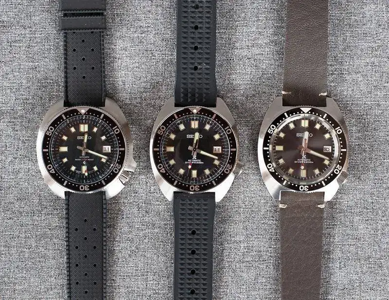

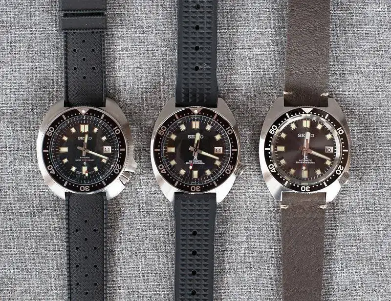

Hola Jasg!
Yo tengo la caja 6105 8110 y la prewillard 6105 8000 ambas son de Feiyashi, El willard si que lo monté bastante fiel al original, lleva corona a las 4,2.
El pre-willard ... al no conseguir un dial con corona a las 3,8 que se ajustara al modelo original decidí montarlo un poco a mi gusto a la espera de que algún día navegando encuentre lo que busco, como dices... no se por que han puesto indices en el anillo interno, ya que no tocaría llevarlos, pero tienes bastantes opciones de diales sin índices de segundos que le quedan muy bien, hacen que la esfera parezca mas grande al tener los índices de las horas mas alejadas del centro y estéticamente me gusta mas, yo pillé un dial que si lleva índices de segundos pero a penas se ven y los índices de las horas están también mas separados, las agujas son del MM 300 y el conjunto me gusta mucho, la verdad es que últimamente lo llevo casi cada día, aquí te pongo fotos de los dos 6105 para que veas como el willard al tener los índices mas cerca del centro hacen que de la sensación de poco dial para tanta caja... el pre willard a parte de tener menos caja, con el dial que comento da la sensación inversa.
Y a la derecha el steeldive, que lleva el mismo dial que el pre-wilard de Feiyashi pero en gris sunburst y agujas de peor calidad.
Un saludo!

Vaya elenco Chacatac.
Son preciosos.
Mucho más fino el pre-willard que el Steeldive, por los 19vs20mms y por el anillo interno cromado del Steel.
Voy a ir indagando diales.
Las agujas que has elegido parecen ir muy bien.
Un saludo y gracias.
