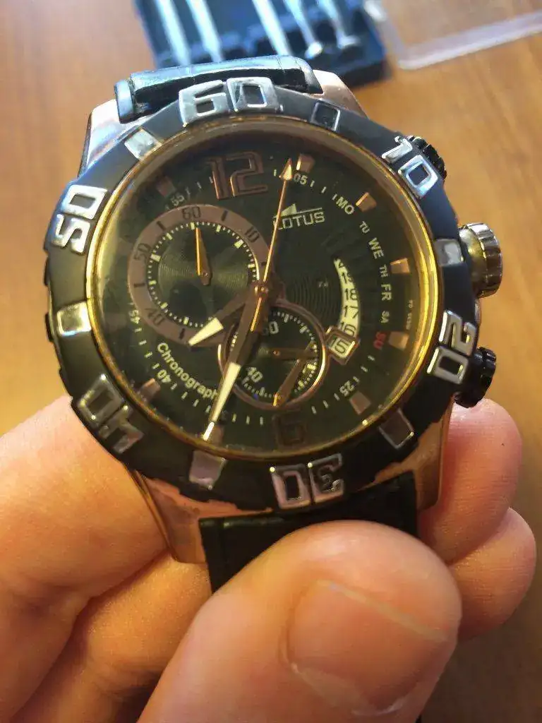

El caso es que he sacado las reliquias del cajón con el objetivo de ponerlas al día y me he encontrado con este cronógrafo que se soltó una aguja.Concretamente la aguja de la esfera inferior

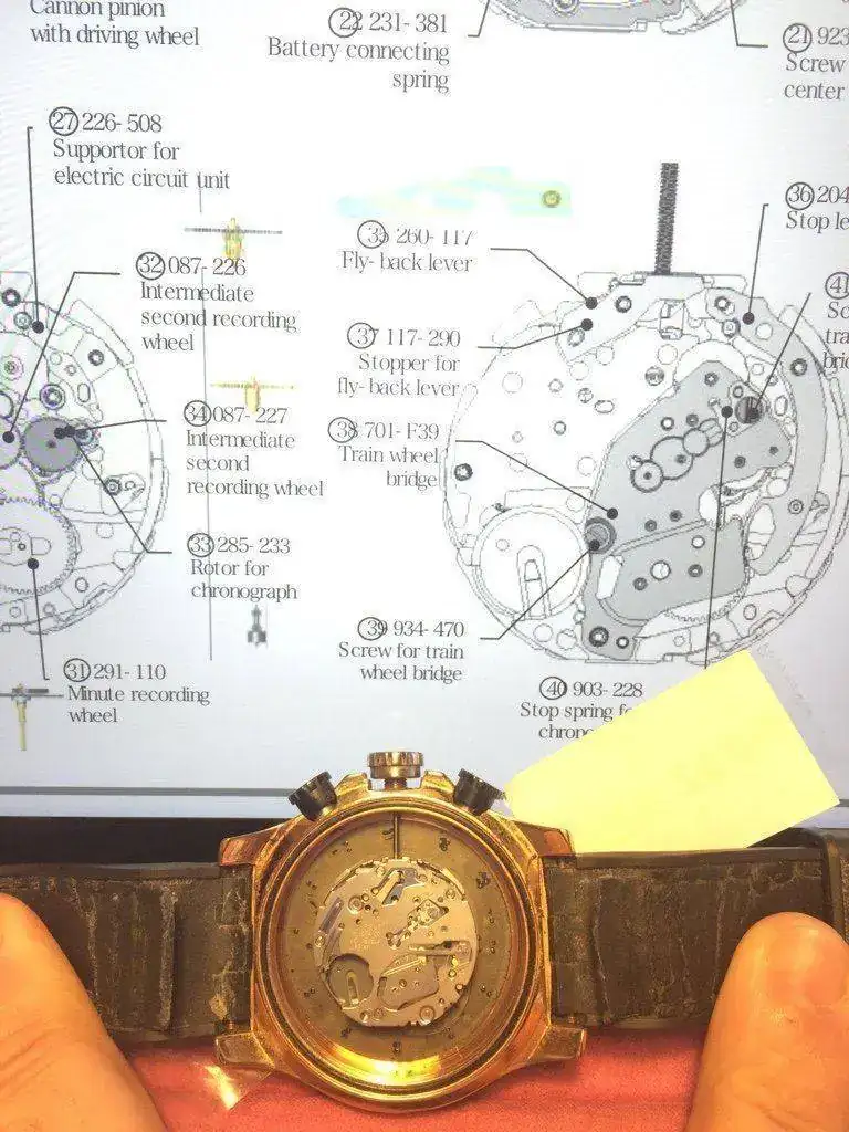

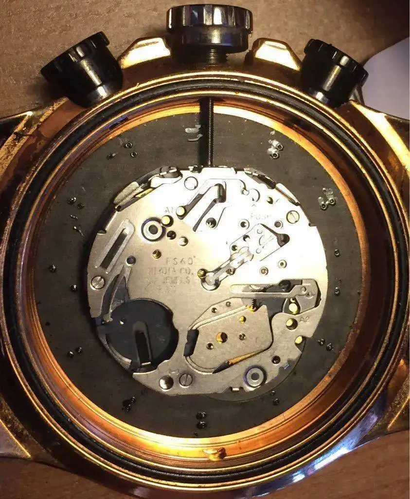

El caso es que me he puesto a desmontarlo pero no termino de ver cómo soltar la tija. Es la primera vez que lo hago
Estoy mirando los diagramas del calibre pero no termino de ver que tengo que hacer para soltarla

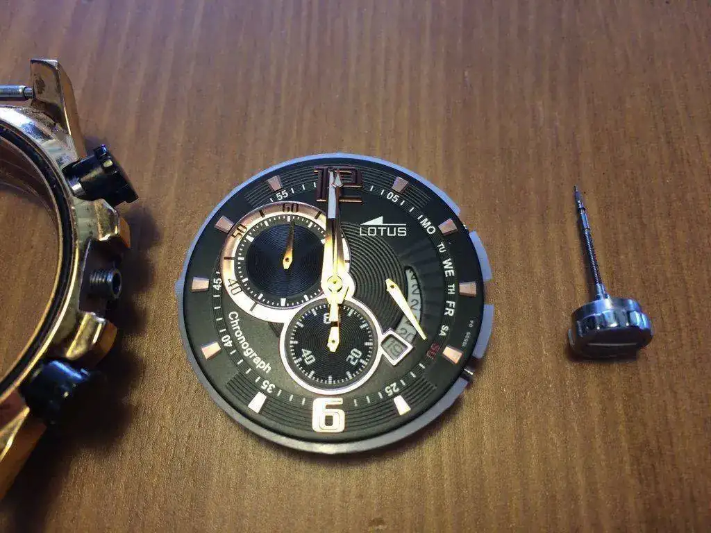

Tienes que pulsar donde pone PUSH y a la vez tirar suavemente de la corona.
Es fácil pero si algo sale mal habrá que desmontar toda la parte del dial.
¿Parece que es la guja del día de la semana?
Si es así, antes de sacar la máquina lleva las agujas a las 00 horas, momento en que se produce el salto de fecha y, ya con la máquina fuera, posiciona la aguja en el lugar adecuado.
Debes evitar por todos los medios tocar la esfera y el interior del cristal.

Muchas gracias, no había visto la parte que ponía PUSH, ya está arreglado, limpio y como nuevo.
