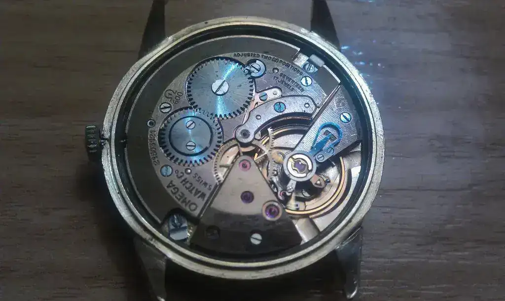

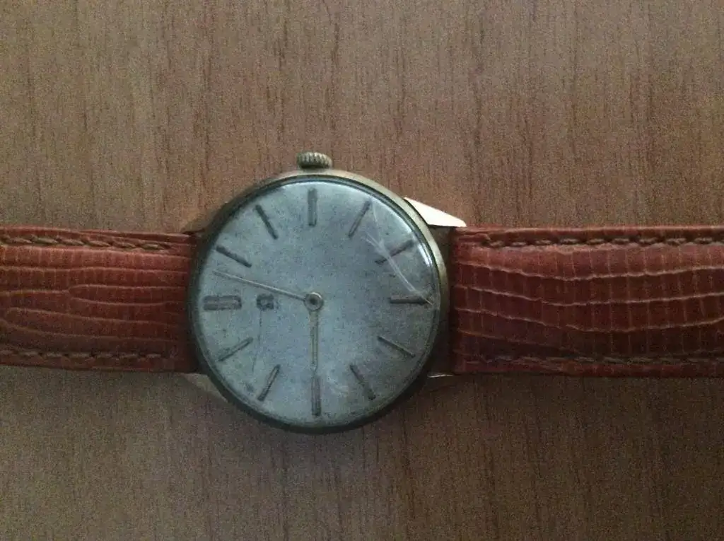

- Caja de oro nacional
- Plexi partido
- Dial sin marcas, solamente el logo de omega aplicado y una leve sombra del nombre de la marca
- Cal. 600 en buen estado (excepto el cañón del segundero)
- Corona no original
- Aguja horaria original, minutero de nádie-sabe-dónde y segundero ausente
- Correa genérica

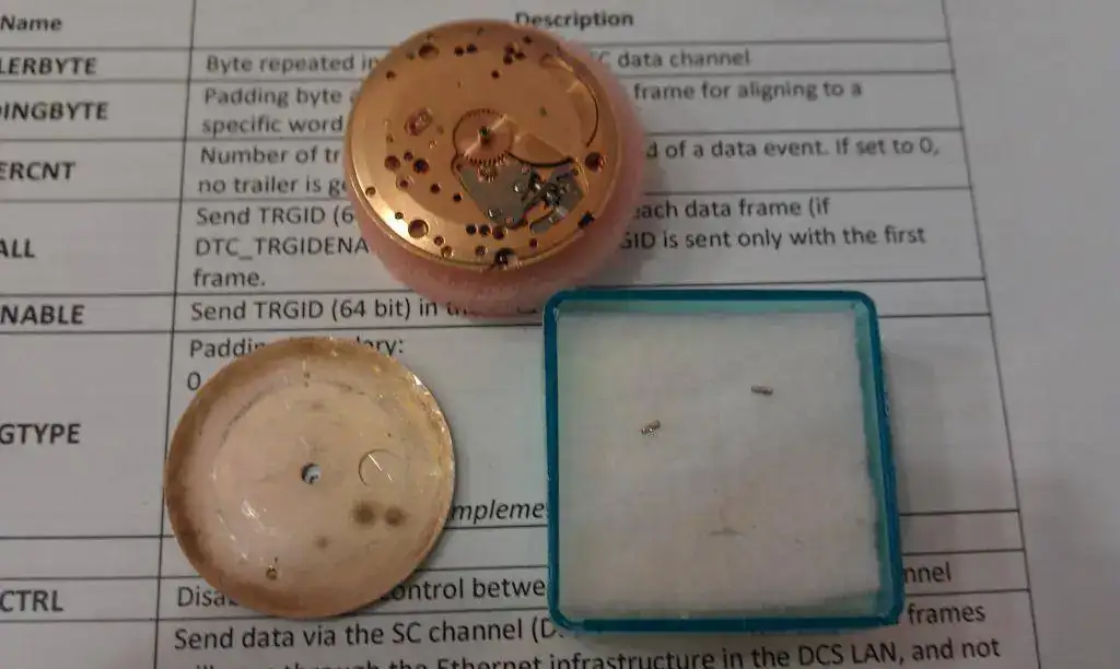

Después de una pequeña búsqueda en su, cito textualmente, "cueva de Alí Babá" (ni rastro de los 40 ladrones

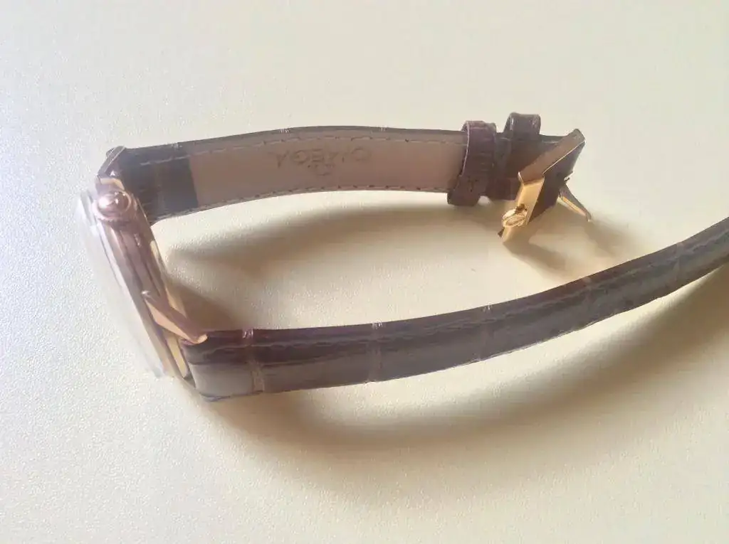

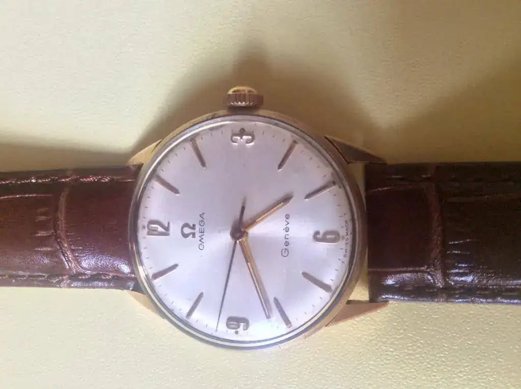

) tengo ante mí un cal. 601 que aún funciona con un dial casi inmaculado (aunque con las sujeciones cortadas) perfecto para los repuestos que necesito. Si ya tenía buena opinión de este señor, después de pactar el precio se despejaron todas mis dudas. Mi eterna y pública gratitud a Zé Carlos Saldanha, sólo cuando tratéis con él lo entenderéis...Una vez de vuelta en el taller, y con todos los repuestos, me pongo manos a la obra. El primer paso, soldar los agarres del dial:Con infinita paciencia y tacto consigo un resultado aceptable. A continuación y una vez encajado en el calibre, lo meto todo en la caja, añado la tija con su nueva corona que le va como un guante, las nuevas agujas y el bisel con un nuevo plexi. Por último la nueva correa.
¿El resultado? El que veis en las fotos:
En definitiva un reloj único. Aunque a los puristas les pueda parecer una mezcla incoherente de piezas y el valor de mercado sea el peso de la caja en oro, a mi personalmente me encanta el resultado, en gran parte porque lo he hecho yo, y a mi gusto. Que me quiten lo bailao
