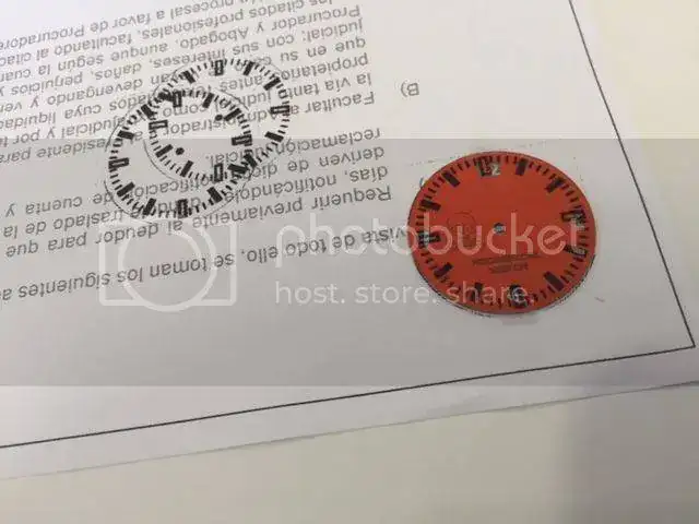

Hola compañeros/as... estoy haciendo pruebas... ya os mostraré mas fotos, pero en principio os dejo una esfera que me cortaron a laser los numeros y el agujero central para el cañón de las agujas y grabado a laser (0.2mm de profundidad) el dibujo de la calavera y las letras de mechanical watch.
Los indices, como podeis comprobar son de un sello que mande a fabricar en una imprenta, y así lo pongo directamente sobre las esferas.
Esta esfera está con una capa de spray naranja " los numeros de la esfera estan tapados por la tinta del sello" pero eso poniendo un poco de cinta de carrocero se soluciona rapido.
Lo bueno de estas esferas es que te las puedes hacer como con doble fondo, estilo esferas de Panerai, y el color del fondo ponerlo de un tono y el de la esfera de otro diferente.
En fin, iré haciendo pruebas y mostrando mas imagenes en este hilo... en principio promete, sobre todo porque son esferas de ACERO INOX 0.5MM y no en papel o plastico :D, por lo que la calidad, durabilidad y demás... son un gran aliciente, al menos para mi.

Pues en principio, fue para mi... luego vi que habia posibilidad de hacer algo en serie... pero los resultados no son profesionales, y para que luego hayan quejas y demas... se quedará para experiencias caseras.

¿ como centras el sello con la esfera ?
¿ primero sellas un recorte de chapa y luego lo cortas a laser según la impresión ?
es que me parece que hay que tener una puntería increíble para centrar la imprenta con los índices arábigos, que no quede todo desplazado, ya sabes, 1 mm hacia un lado y ya no es lo que debería ser
¿ o quizá el tampón lleva un pivote en el centro y te sirve de guía para situarlo en el agujero de esfera ?

Pues primero pongo un sello sobre el papel, y luego coloco la esfera sobre eso sello, con marcas previas en las 4 esquinas del sello "que aunque el dibujo es el circular de una esfera, el sellador en sí es cuadrado" y ajustando a las 4 esquinas bien es muy dificil que te salga descentrado, y si lo hace es casi inapreciable.
Aún asi es lo que dije, es un trabajo chapucasero!!!! Nada profesional... no venderia esferas así, mas que nada porque la definicion del sello tampoco es gran cosa sinceramente...
Pero para mis relojes personales... me apaña

no lo encuadras por el centro, sino por las esquinas

Quizás habría que hacer un sello que llevase un centrador o directamente hacer en el centro del sello un taladro y ponerle un centrador sin mas un saludo me parece una idea genial para recuperar esferas de relojes antiguos
