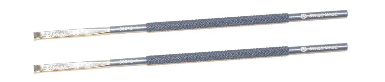

Para quitar las agujas de los cronos de vez en cuando se me quiebra el eje mas cuando es un reloj vijo ya que la misma herramienta que ocupo para quitar las agujas normales no agarran a las agujas de los cronos asi que lo hago con un desarmador bien afilado pero cuesta un poco me pregunto ustedes como hacen, debe de haber una tecnica mas efectiva o alguna herramienta mas util, de antemano gracias por responder :ok::
No nos has mostrado la herramienta que utilizas actualmente.
Esto va en gustos y/o preferencias, a mi personalmente lo que mas me gusta
son las palancas. Hay que aprender a usarlas correctamente, pero una vez
que lo dominas es con lo que mejor tacto tienes sobre la manecilla.
Pues la de la imagen es la que yo uso y me funciona bastante bien con las agujas normales pero para los de cronografo no me funciona para nada no las logra agarrar$_12.webp
Uso un cacharro como este que venden por Ebay por poco más de 1 dolar con envío y va de fábula
Yo uso la misma que tú, pero la buena (Bergeon) aunque es cara , pero he tenido la barata y no es lo mismo.
+1
Completamente de acuerdo, Saúl.
Las simples palancas,
que a algún relojero ya le parecieron anticuadas, etc
son la mejor opción, -al menos en mi opinión-
podés retirar cualquier aguja y nunca se pierde la sensibilidad.
No en vano, en los SAT y fábricas de más prestigio utilizan esta herramienta hoy en día.
Personalmente utilizo las chinas, pero modificadas y templadas
a mi gusto para tener el ángulo y el agarre que necesito, en los extremos.
También se pueden hacer a partir de instrumentos de odontología,
que a veces se encuetran lotes baratos y
los materiales son de muy buena calidad.
Por supuesto, el cubre dial es fundamental,
el Bergeon va bien,
pero sino, también es el tipo de lámina
que hallamos en los protectores de celulares y semejantes.
Alvaro
Yo con dos destornilladores y cuidado. Eso si el cubre dial indispensable. Por vago de no ir a buscarlo a 20 pasos le dejé una marca a la esfera del eterna matic. Me queda el consuelo de que era restaurada.
Manuel
Hola todas las herramientas que describen y muestran son útiles ....pero generalmente las que tienen forma de palanca ...son las que mejor se adaptan a casi todos los modelos de relojes ....eso si es fundamental usar el protector de cuadrante sino seguro que alguna marca podríamos dejar...un saludo
