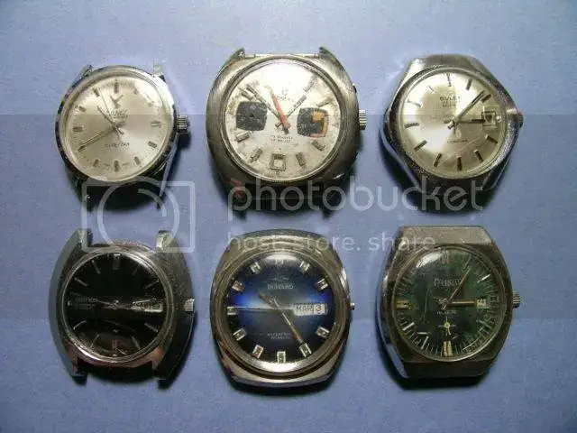

Todos funcionan a excepción del valjoux 7733 al que le faltan algunas piezas, además de llevar una esfera de 7734.
Podrías decir las marcas? Algunas no se ven bien. Me encanta el crono.
Enviado desde Vigo utilizando Tapatalk
No estan nada mal estos abueletes.

De izquierda a derecha y de arriba abajo.
- CAMY CLUBSTAR. A falta de limpieza
- CONSUL, VALJOUX 7733. Le faltan piezas.
- BULER DE LUXE CALENDAR. En funcionamiento y a falta de cristal.
- SEIKO AUTOMATIC. A falta de limpieza
- DUWARD WATERPROOF. En funcionamiento a falta de tija y corona.
- PUHMAN INCABLOC. A falta de limpieza y cristal.

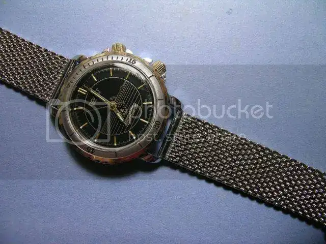

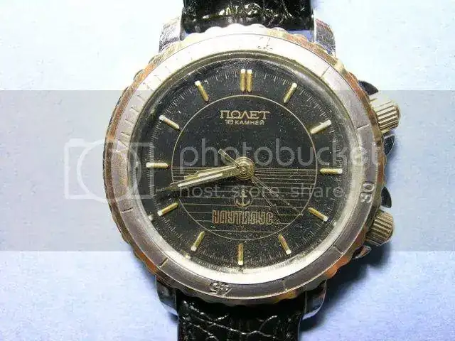

De paso, también he acabado un Poljot alarma que tenía a la espera de un nuevo cristal ya que el que llevaba era plano y la trotadora rozaba en el mismo. De paso le he puesto una milanesa que creo no le queda nada mal y he pintado los números del bisel.
Han quedado estupendos. Me gusta la milanesa en el Poljot.

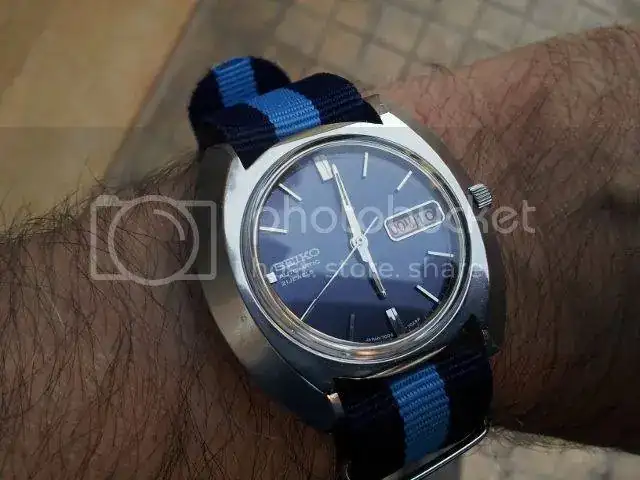

El último que he acabado. El seiko con un plexi nuevo y una NATO a juego.
Ha quedado precioso y la nato lo mejora muchas más.
Ahora a disfrutarlo.
Fantástico trabajo (como siempre) ahora solo queda disfrutarlos:clap:
cómodo
Gracias razzi. Con la NATO es muy de llevar, así que es de los que más uso ahora.
