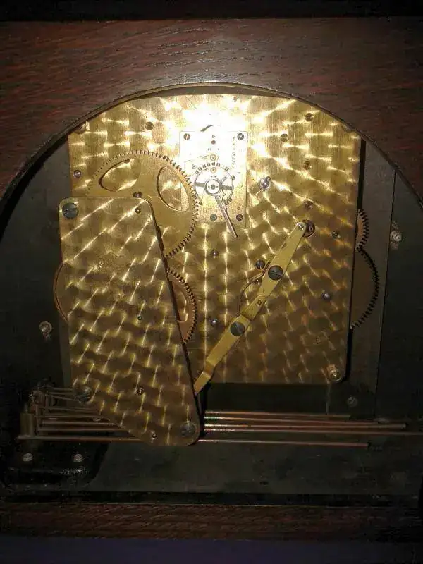

Pruebo aqui subir dos imagenes de la parte trasera, a ver si queda bien:
Estuve mirando y no me doy cuenta si hay alguna palanquita o leva o algo que permita un disparo manual.
Por otro lado, me puse a pensar si lo que le paso al reloj no sera por falta de aceitado. Pero eso ya es otra historia.
A ver que opinan, gracias!!

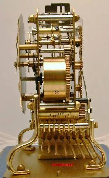

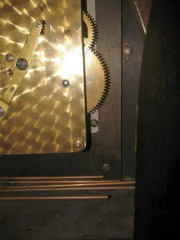

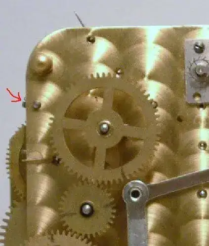

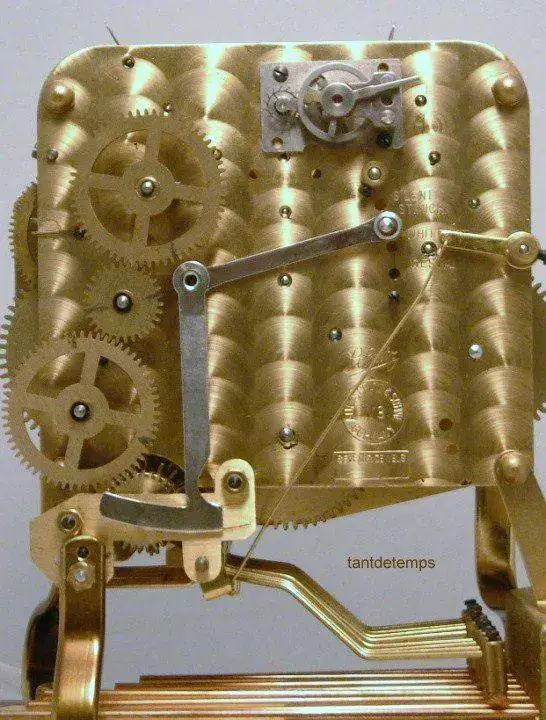

Gracias Monje, efectivamente era eso, pero las fotos del compañero no permite ver mucho, en todo caso le he hecho unas fotos para orientarlo. El disparo de la sonería se produce cuando la palanca conectada al eje del tornillo se dispara, el tornillo gira unos 45º hacia abajo subiendo la palanca que libera el escape.
En la segunda foto veras el tornillo centrado en el segundo eje.
En la tercera foto un detalle del tornillo visto desde la trasera.
