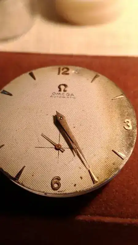

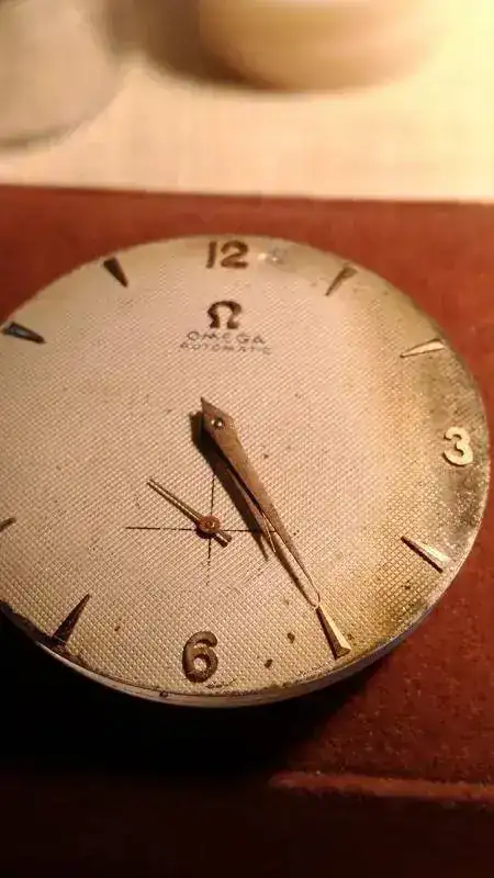

Me dispongo a adecentar esta esfera y siento pánico de aprobarla del todo, cómo procedo? P_20200426_140859_vHDR_On.webp
Buenas,
Las esferas texturizadas no sin lo más fácil de restaurar. Mira que soy animado para estas cosas pero te recomiendo que recurras a un profesional.
Enviado desde mi SM-G955F mediante Tapatalk
Un relojero que me limpió una parecida me comentó que lo hacía con vapor de agua, pero no sé el procedimiento.
Suerte con la faena y ya nos tendrás informados de la evolución.
Te habla un lego total, pero teniendo en cuenta que la mancha está en el lado derecho y no afecta grafía lo mismo con mucho tiento en un borde y goma de borrar se iguala con el resto, que para mí está muy bien.
Restaurarla es gastarse el dinero en algo que lo mismo queda peor que como está (que no está tan mal... al loro, que diría Laporta)
Por lo general, bastoncillo y agua templada con solución jabonosa neutra, poco líquida y mucha paciencia, nada de resultados a la primer pasada.
Pero siendo Omega y tan bonita... Yo también tendría miedo.
La ventaja es que son índices aplicados y por lo tanto mucho mas robustos que si fuesen impresos, vamos, que no se borran, pero se pueden oxidar.
Prueba con un bastocillo de los oídos con unas gotas de cillt bang suele mejorar bastante ....no pierdes nada por intentarlo.
Compañero,yo la dejaría tal cual esta! Estovle da un aire mucho mas vintage,del tiempo pasado con gloria,de estas piezas le da su buena vejez
También te cuento que para hacer un buen trabajo tendrías que desarmar la esfera,quitar agujas,y tener mucho cuidado con no dañarla,yo lo intente con un viejo seiko 5 del año '78,con el bastoncillo mas un jabón neutro y quedaron marcas. Ya dije nunca,mas las limpio o se las llevo a un profesional.
Es mi consejo saludos
Enviado desde mi SM-G570M mediante Tapatalk
Hola compañeros y compañeras.
Yo no la tocaría te lo digo por experiencia propia en alguna que otra que al tocarla han quedado peor de lo que estaban como se suele decir algunas veces es peor el remedio que la enfermedad y siendo Omega y texturizada lo encuentro más delicada.
Aunque también te digo que lo intentado con alguna que otro de marca no tan valiosa y me han quedado bien pero ya te digo es una lotería si no tienes experiencia o no eres un experto.
Un cordial saludo y ya nos contarás.
Me uno a la banda de "no la toques"
El color oscuro es la pintura deteriorada, puedes lavar la zona con agua caliente y jabón neutro para quitar algo de suciedad, pero la pintura tintada de oscuro no lograrás cambiarla de color.
Si le das demasiado aclararás toda la zona limpia poniéndola más clara y la zona oscura seguirá siendo oscura, y lo que posíblemente hagas es borrar grafías.
Si aun con lo dicho quieres hacer la limpieza, te recomiendo utilizar un pincel de cerdas suaves para jabonar la esfera y agua caliente a poder ser... Ten a mano papel secante y un secador de pelo para eliminar humedad.
Nunca, nunca, le des con productos alcohólicos y si utilizas amoníaco de limpieza que sea rebajado...
Suerte
Totalmente de acuerdo contigo
Has empezado por una de las esferas difíciles de limpiar, por aquello del texturizado.
Si aplicas métodos que limpien mucho, corres el riesgo que las crestas de esas pequeñas pirámides se te queden aclaradas, y el fondo/ranuras siga quedando oscuro por suciedad.
Te vamos a volver loco con tantas opiniones diferentes, pero es que en esto no hay ciencia acertada.
Mi opinión, sopla con una pera para que salten las partículas de polvo. Después, con un pincel de celdas blandas/semiduras acaricias suavemente la zona y después con suavidad Ródico. Y a repetir, revisando la evolución. Dedicarle tiempo, sin prisas.
Comienza por la parte más exterior de la esfera, así, si no va bien, quedará tapada por el bisel.
Como te han comentado, en mi opinión, esa esfera siempre mejor esfera original que restaurada.
Suerte, seguro que lo consigues.
Valor, mucho valor...
Y suerte, mucha suerte!
Enviado desde mi VTR-L09 mediante Tapatalk
Gracias, lo intentaré todo.
Mejor con la esfera quitada, no?

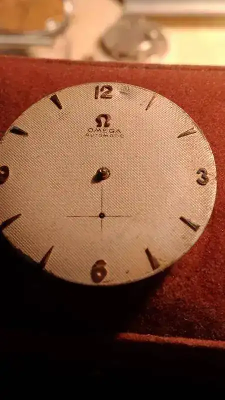

Gracias Vicente, un poquito de humor no es quedarse con nadie hombre. La he limpiado un poco con mucho cuidado y con un cepillo interdental con poquito jabón neutro. Ya no la toco más, creo que algo mejoró. Gracias a todos.
Antes y después
Hombre, algo...
Yo creo que ha mejorado bastante.
Te ha quedado mucho mejor[emoji122][emoji122][emoji122] No es ni parecida a como estaba.
Como no tiene minutero, no borrarás nada, puedes darle un poquito con goma de borrar blanca, suelen mejorar.
Menudo cambio.
A pesar de tantas dudas, el resultado es excelente.

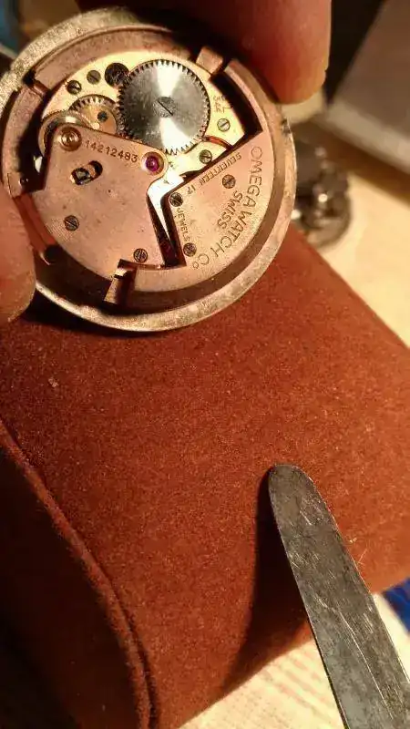

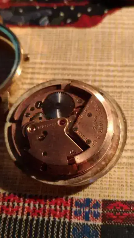

Esta es la cara B
Mira el payo... al final no le ha quitao el calibre y lo ha limpiao to junto.... :laughing1:
Es que sólo le encontré un tornillo
Quedo perfecta con la patina justa.
a parte del golpe que tiene a la derecha del indice de las 12, ( parece ser que ese calibre/esfera desmontado de su caja, ha estado pegando tumbos dentro de una lata de galletas junto con cojinetes de bolas, pedales de bicicleta, tornillos de metrico 12, sus tuercas, alguna canica rota, un destornillador con el mango mordido por el perro y quizá alguna moneda de peseta ), además no hay rastro de los índices de los minutos, ¿ será que alguien ya le metió con el KH7 anteriomente ?
si esa esfera estuviera en mi casa me plantearia limpiarla bien por todo el perimetro hasta la grafia de Omega y la cruz del segundero, a mí esas pátinas de moho de pantano me dan sensación de algo contaminado, no me siento a gusto, lo mismo el alcoholgel que ahora tenemos todos en casa es un descubrimiento, si no, el sillitbang negro a fondo.
