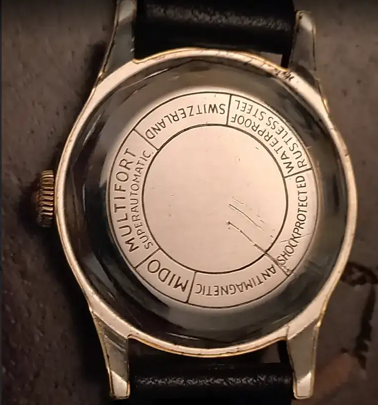

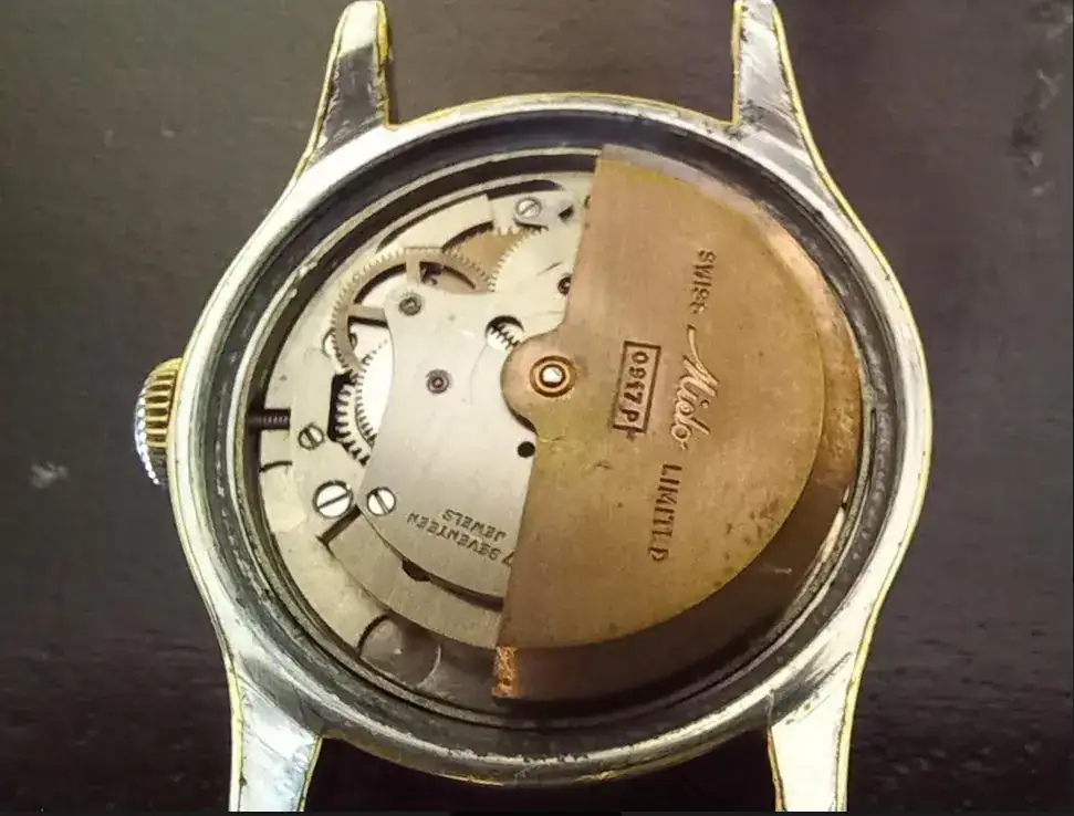

Vamos al primero, un automático con el calibre 917P, la primera generación con rotor central, girando 360 grados, antes tenían rotor martillo como el del link.
https://ranfft.org/caliber/7888-Mido-917
Muy interesante de este calibre es, no tiene raqueta. Tiene un réglage con espiral libre y se regula acortando o alargando el espiral mediante un rollo. Esto elimina los errores de isochronismo.. También conserva de su sucesor la ancora de oro, la rueda de áncora no tiene en oro.

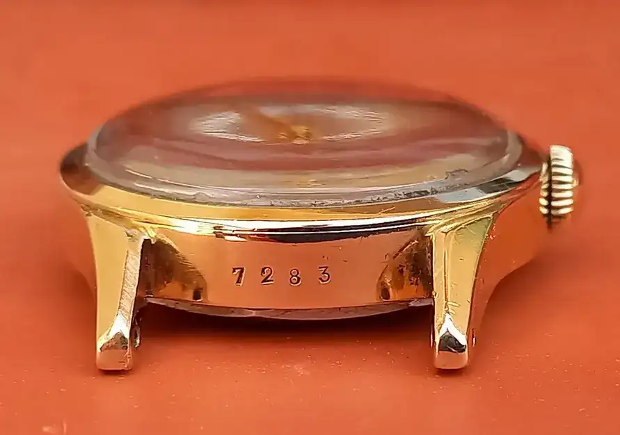

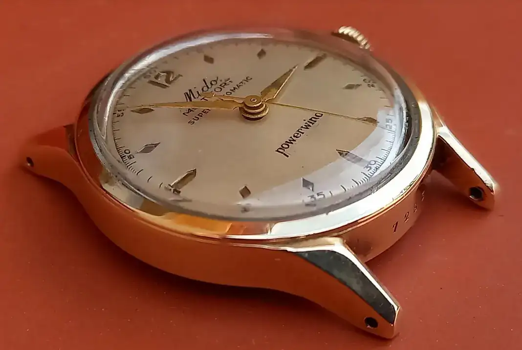

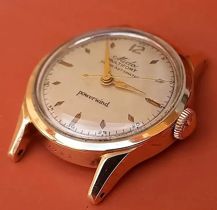

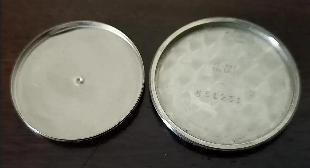

Hay que observar la capa de oro que lleva la caja de acero
La caja como he avisado es de Borgel con el fondo de rosca decagonal y en estado muy bien. Solo un intento de abrirlo ha fallado, pero se puede pulir.
Tiene 31 mm de diámetro y una altura de 11 mm, lo normal hasta hoy en relojes automáticos. Solo por la proportions parece un poco patata.
La caja no está chapada en oro, lleva todo lo que es visible con una capa de oro de 80 microns. Con ligeros desperfectos está muy bien. La corona en capa de oro no está firmada, es correcta.

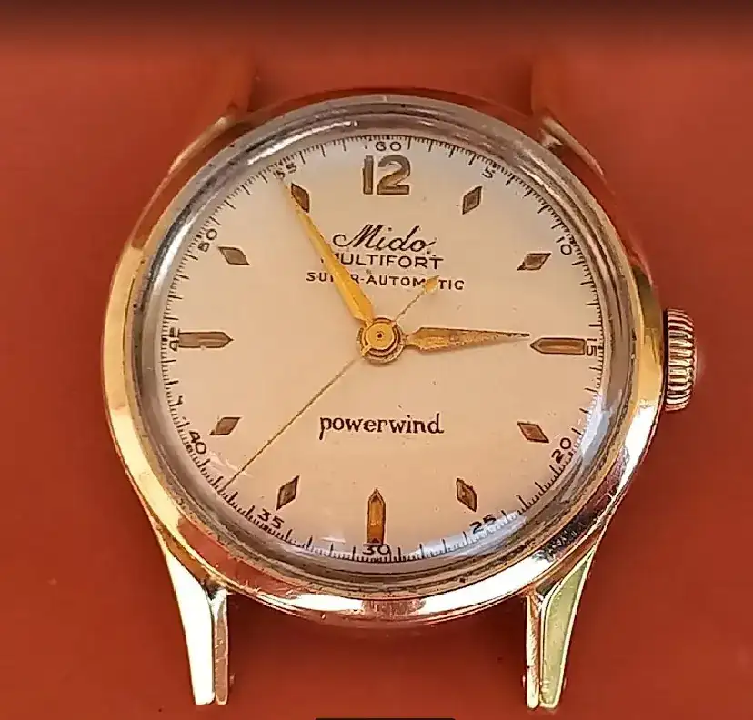

La esfera es preciosa con ligera patina sin manchas, las agujas tipo Alpha y el segundero central, "so called Sweep Second".

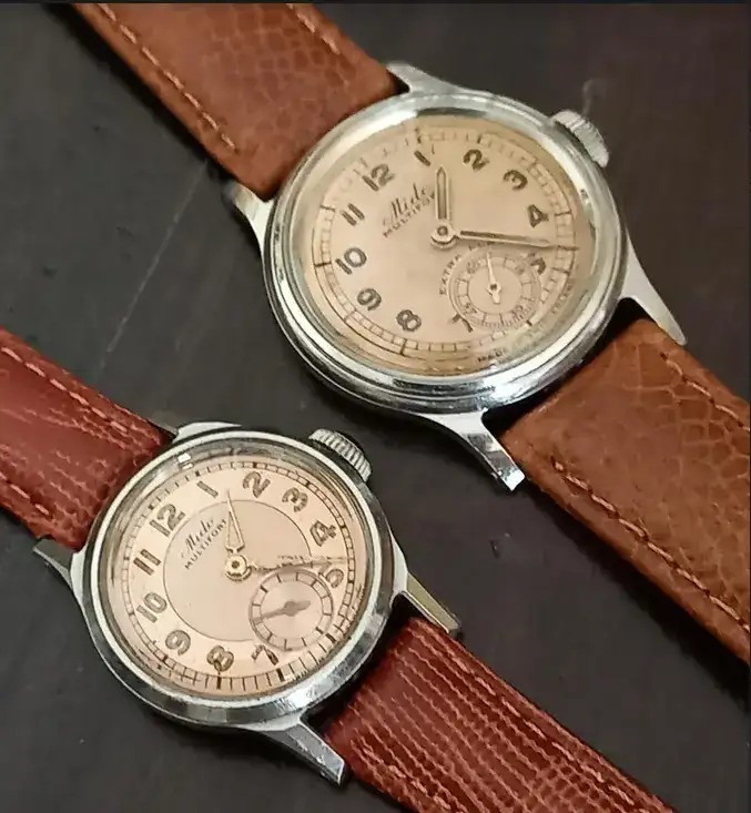

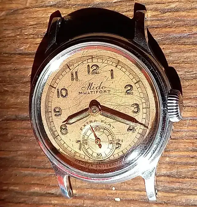

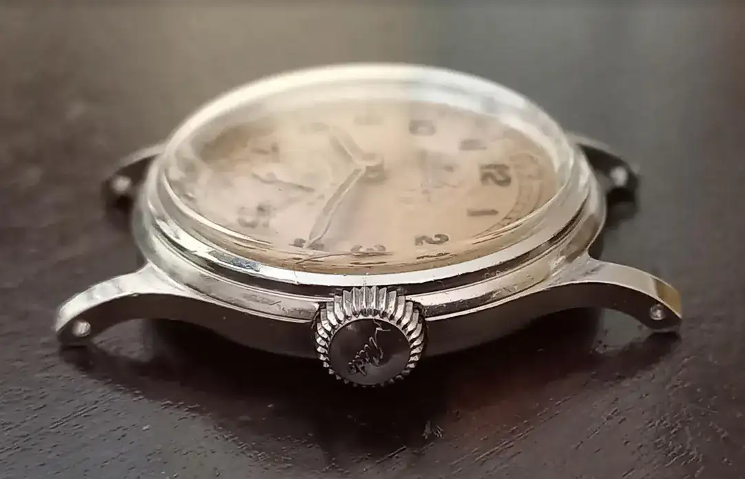

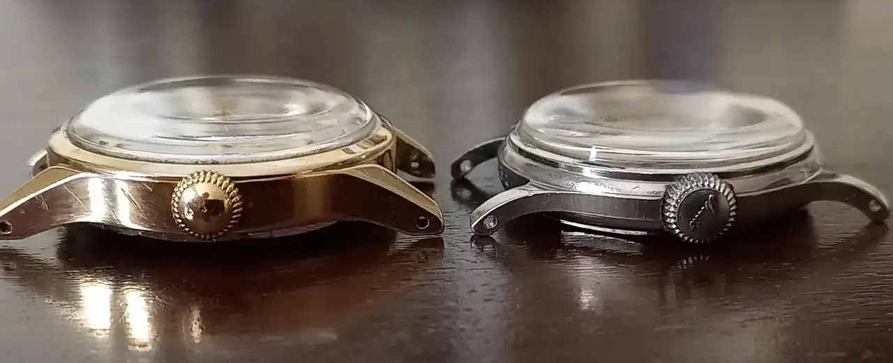

Vamos al segundo MIDO, uno con cuerda manual que lo llaman EXTRA FLAT y de verdad que es plano, o parece así por el plexi abombado. Miramos los dos de este hilo se nota bastante, aunque en realidad solo tiene 1,5 menos que el automático, son 9,5 mm.
Ver el archivos adjunto 2922362
La caja Borgel con bisel plano tipo Calatrava de Patek Ref. 96, "Stepcase", fondo de rosca decagonal, corona original firmado MIDO, también conserva la hebilla original. ¡Qué suerte!

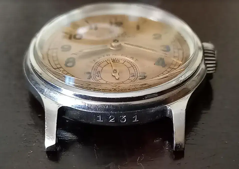

Me encanta, como no, la esfera salmon de dos colores, match con el MIDO de mujeres que tengo, que pareja !!! El estado de la esfera es perfecto, las agujas tipo index conservan el lumen original (radio?)..
Ver el archivos adjunto 2922369
Ver el archivos adjunto 2922374 Lo rallado es el plexi original, no se cambia.

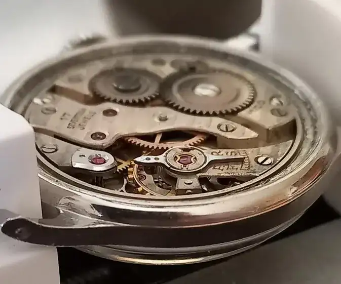

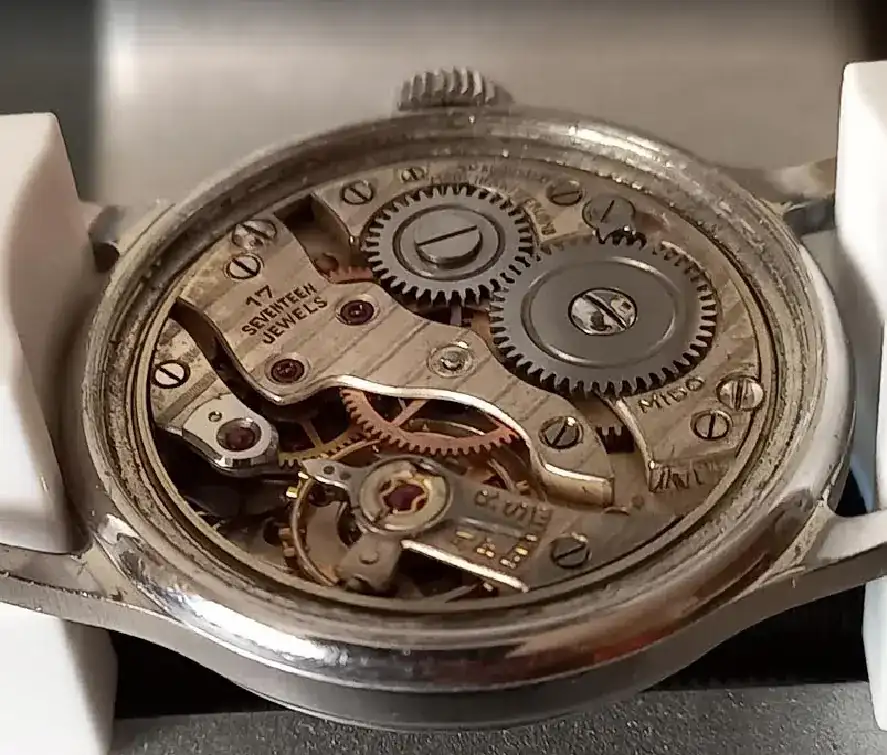

La sorpresa más grande es el movimiento, que aún no tenía número como hoy en día, se llaman Mido 10,5 (líneas francesas). Ancora en oro, réglage con raqueta y no como el de RANFFT con 15 piedras, esta versión lleva 17 rubies, cuatro en la rueda de áncora para eliminar holgura en altura y conservar mejor el aceite. Importante en ruedas que giran rápido.
Si miramos el diseño del calibre se parece mucho al calibre F.Piquet 21, pero este es un ultraplano con 1,73 mm, el calibre de Mido tiene 4,3 mm.

Dos pequeñas joyas. Me encantan. ¿Qué sentido tenía hacer el áncora de oro?
Oro es antimagnetico.
El Multifort en oro (link) tenia todo lo que hoy debe que tener un reloj, antimagnetico, automatico, antichoque y impermeable. Rolex falta el antimagnetico en estos tiempos. Muy interesante pero poco valorado, Mido falta un marketing que sabe la historia de la marca.

Por cierto, me encanta ese “Rustless Steel” del interior de la tapa, me ha recordado al “Rostfrei” teutón, ¿no crees?

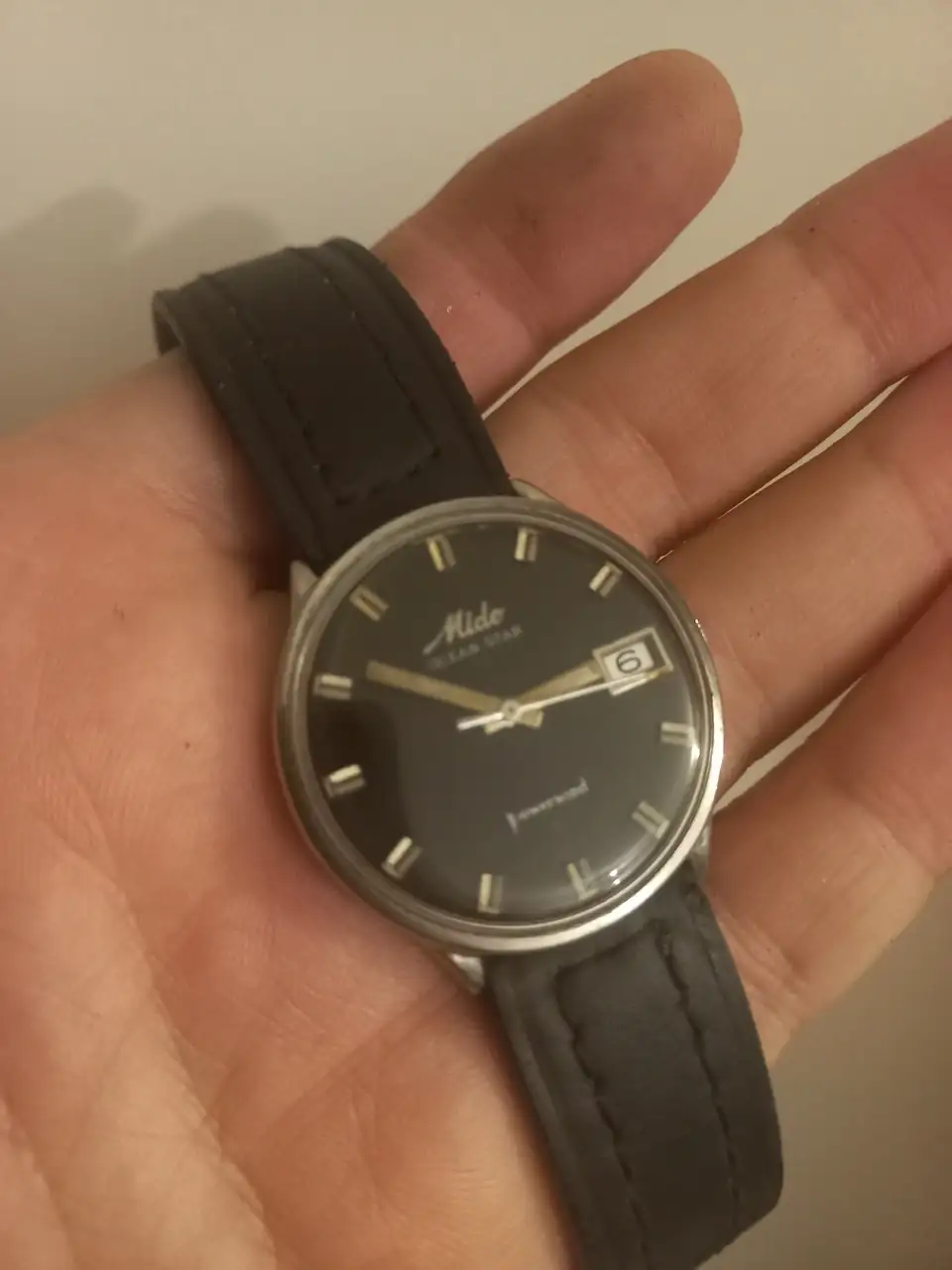

Un placer leerte compañero, los relojes son muy bonitos, poseo un mido y estoy muy contento con el, un saludo

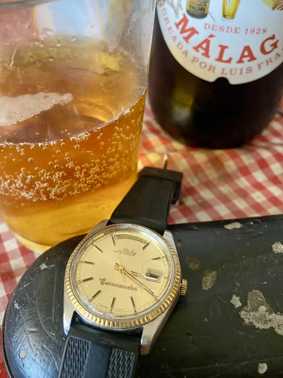

El mio no es tan antiguo pero es de mis vintage favoritos.
