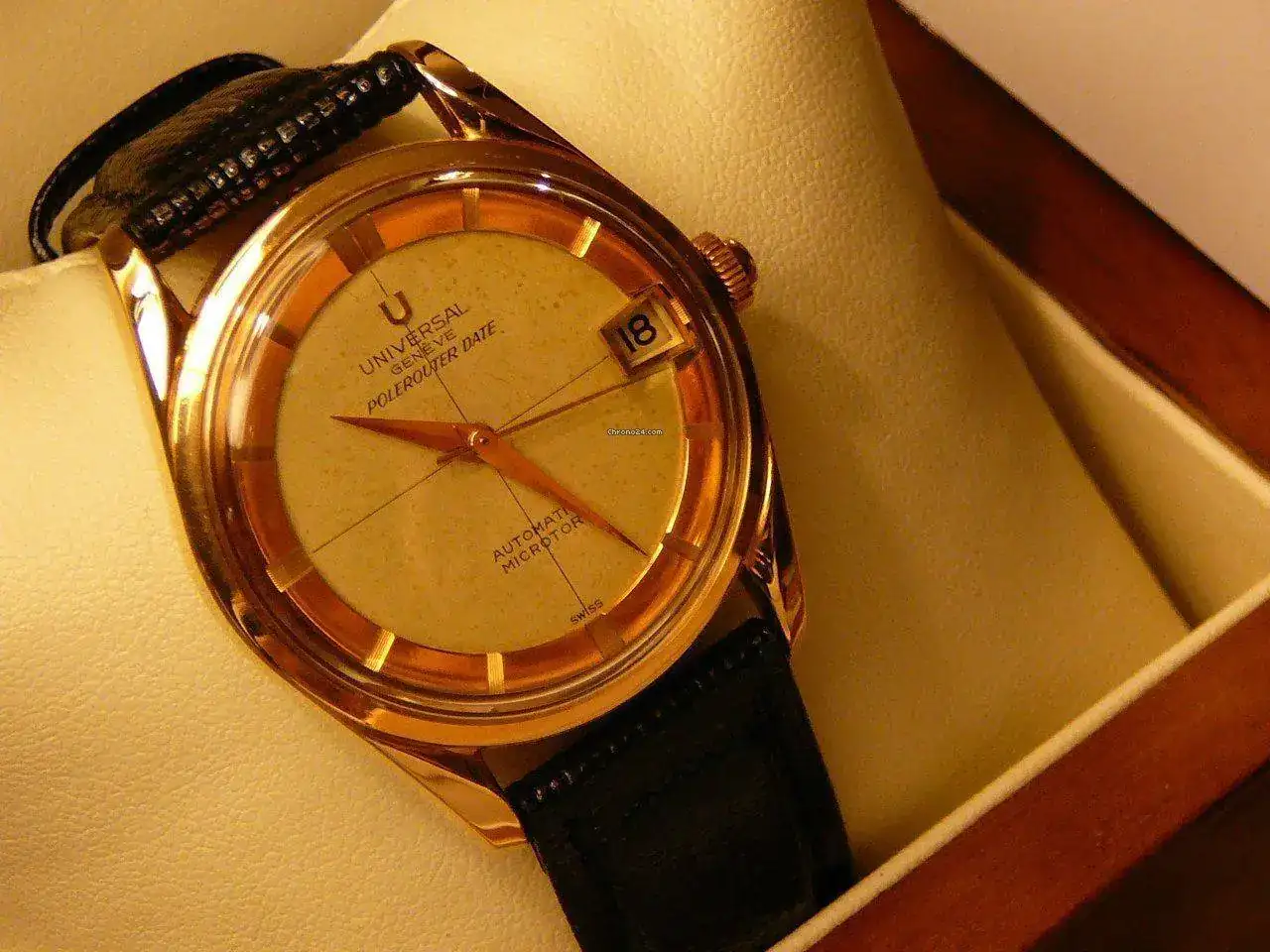

Una de las casas que usó en abundancia el micro-rotor fue la Universal Geneve. Y sus modelos Polerouter fueron muy fiables y muy vendidos.
Foto tomada a boleo de la red.
Sobre tu pregunta de calidad y fiabilidad de estos movimientos con micro-rotor, solo tienes que intentar comprar uno en la red. No paran de subir.
