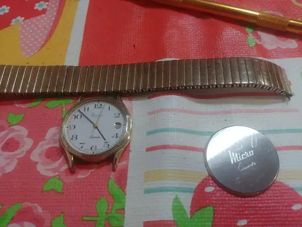

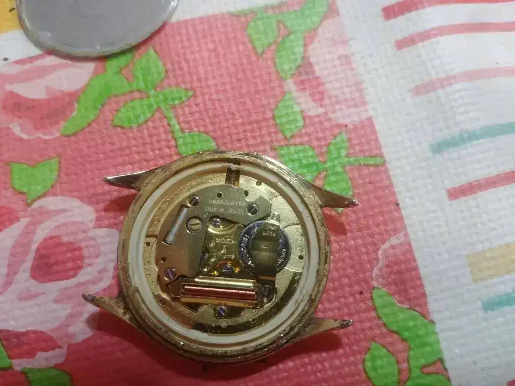

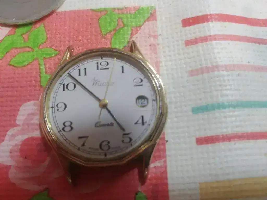

Hola,
Pues nada, que tengo este reloj que fue de mi abuelo y me gustaría verlo funcionar y si es posible que alguien me indique como sacar toda la maquinaria y así poder pulir la caja.
El movimiento es Harley Ronda 3775.
Le falta la corona y la tija

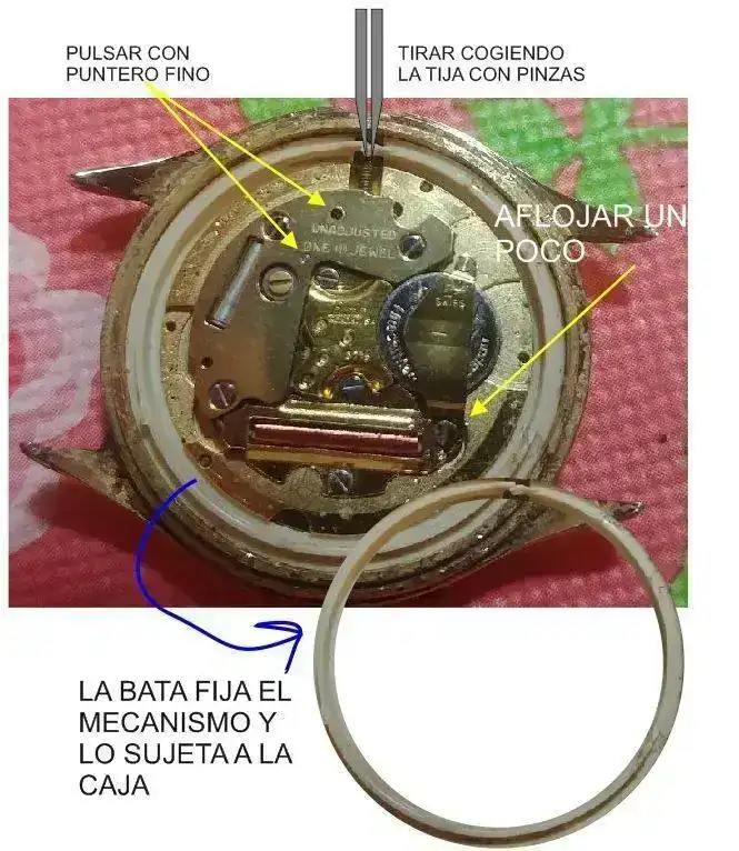

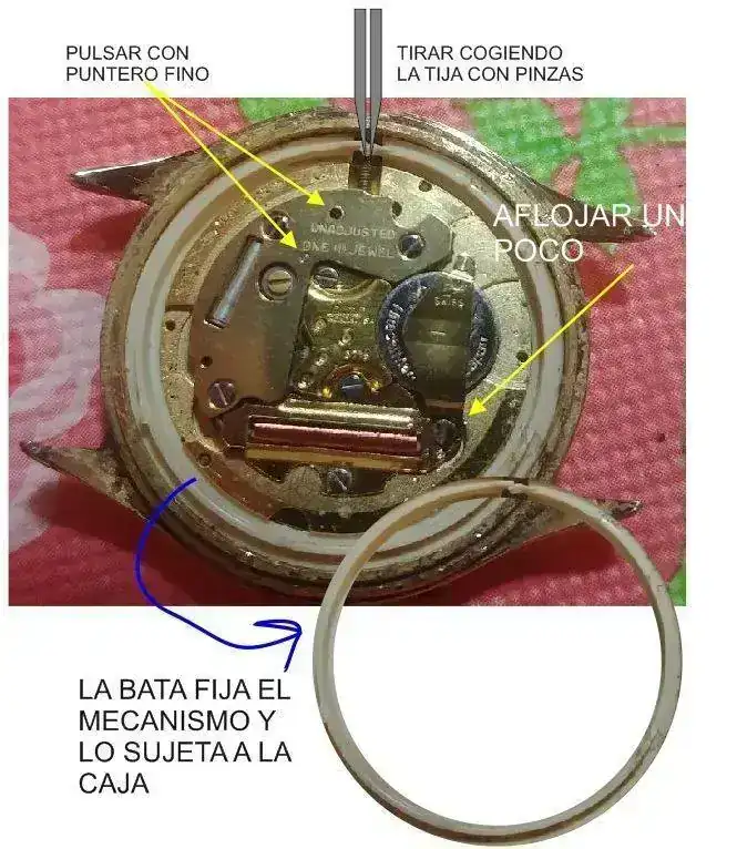

Hola David, parece que no le falta toda la tija, en la foto se ve que parte de ella esta y es la que te impide que la maquina salga, hay que sacar ese poco de tija. Luego sacando la bata de plástico, la máquina saldrá sola. saca la pila agotada. Un saludo
La caja parece que tiene un dorado por electrolisis levantado, por lo que si lo pules puedes que te lleves lo que queda de dorado, puedes lavarla con amoniaco y no frotarlo mucho.
La tija puede que no esté rota y lo que le falte sea la corona, hay coronas con cuello largo, igual te puede hacer el apaño
Para quitar la pila le aflojas un poco el tornillo sin quitarlo del todo para liberar la pila
Puede que la bata salga sin necesidad de quitar la tija, aunque para sacar el movimiento deberás quitar la tija pulsando en uno de los dos agujeritos con los tetones, no se cual de los dos es

Muchísimas gracias, en cuanto tenga un hueco lo haré.

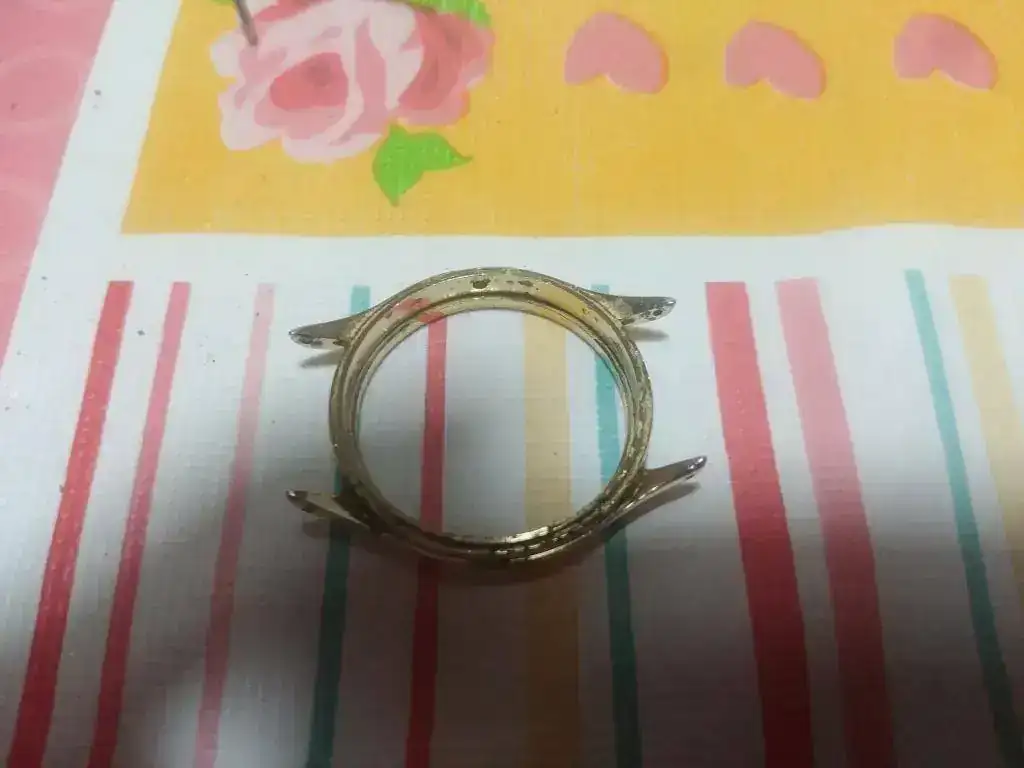

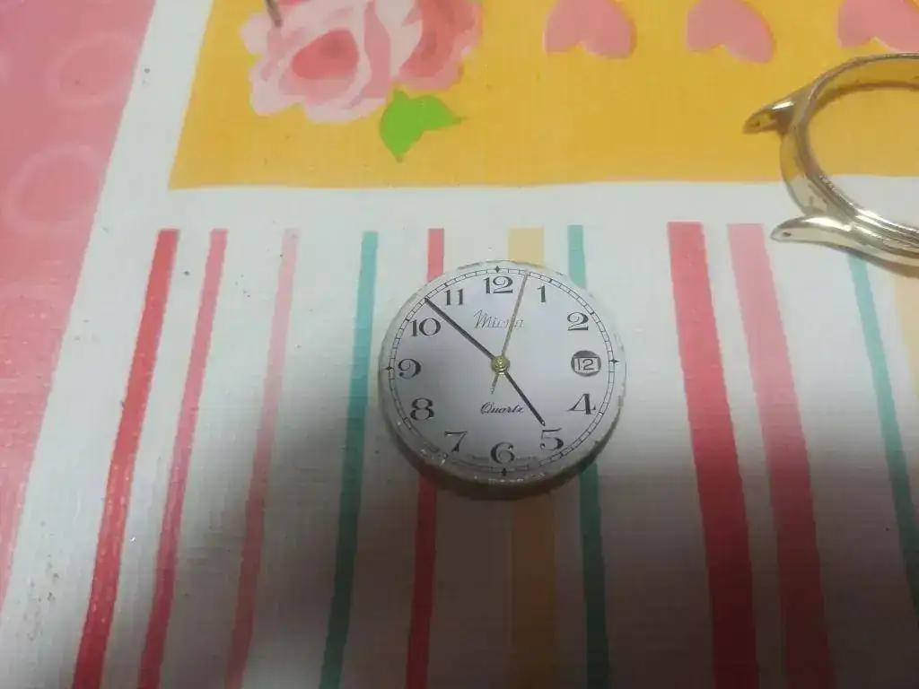

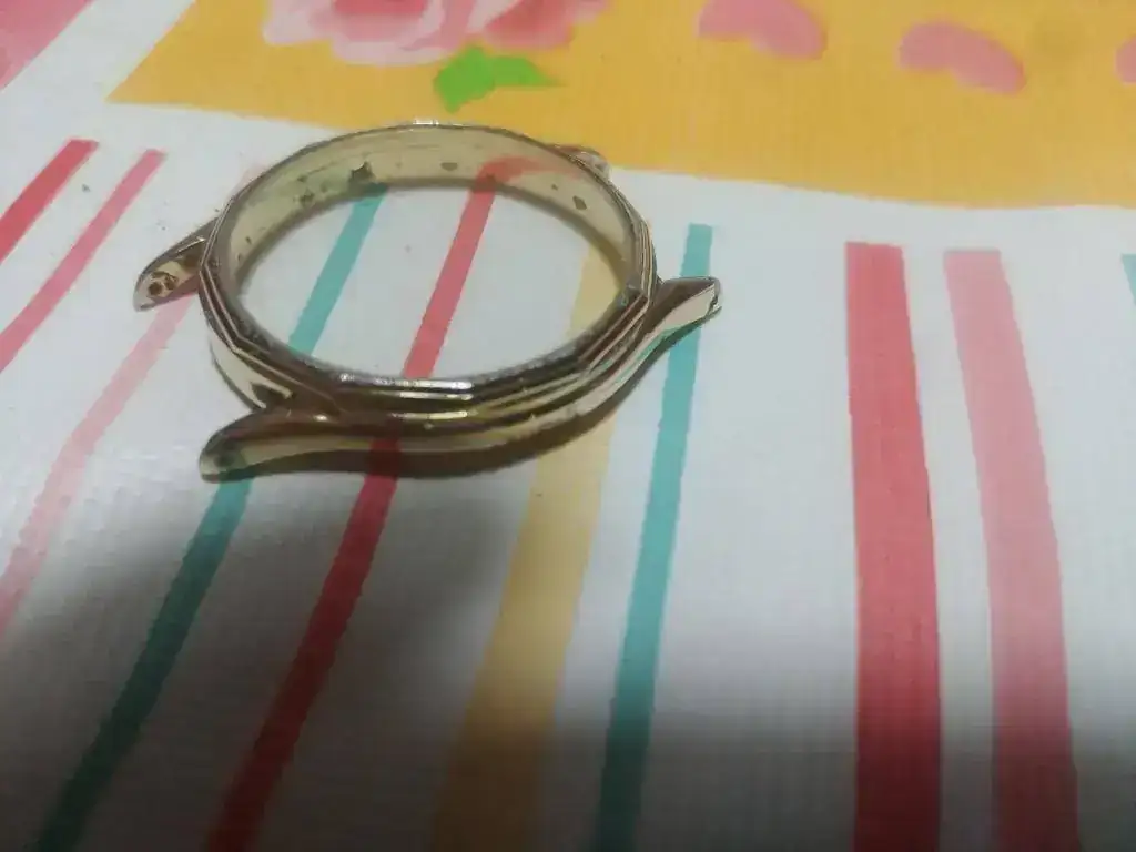

Bueno, pues siguiendo vuestros consejos, ya lo he conseguido.
Compraré tija y corona.
Limpio con amoniaco y ha quedado muy bien, pero he pensado darle un baño de oro, y cristal nuevo y correa de piel.
Y así conservar el reloj de mi abuelo.
Hay algún truco para quitar el cristal ?
Estoy dándole golpecitos pero no sale.
Gracias y Saludos.

agua caliente y sale solo :ok::
