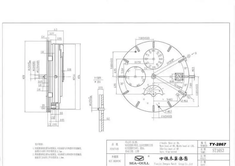

Y me gustaría saber qué movimiento tiene.
He buscado información en muchos sitios web (incluída la propia casa Thunderbirds), pero cada uno dice que tiene un movimiento distinto. He llegado a ver hasta 4 diferentes; Seagull TY-2867, PTS2500, PTS2100, PTS2000 ::Dbt::
Os pongo unas fotos, haber si alguno de vosotros sabe decirme de qué movimiento se trata, y de una vez por todas me queda claro:

mira , encontré esto que por la imagenes que he visto es el movimiento que lleva tu reloj
Creo que es un TY-2867 (ST16S3). creo que hay cierta confusión entre Sea-Gull y la compañía OEM. La razón es que Sea-Gull decidió nombrar este movimiento diferente. En lugar de TY-2867 (ST1667) eligieron TY-2867 (ST16S3). Y el S3 fue confundido con un 53.HORAR.DOBLE también publicó su reloj aquí y se identificó como un TY-2869 (ST16S4). información de movimiento me pregunto por qué gaviota abandonaron su IDAD normales / ST convención de nomenclatura para estos movimientos? Pero Creo punto más importante que ganar de la lectura de este hilo es que si usted vive en los EE.UU., llegar a un RitaAid hoy y ver si consigues uno! No es un Artron de menos de $ 10, pero una buena oferta. Cheers, gigfy
Gracias sharko. Seguiré investigando.
