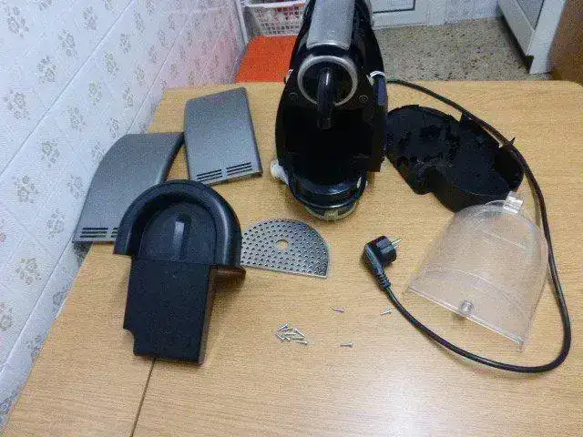

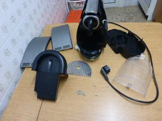

Se podría decir así, esta es la segunda cafetera, a la que tengo que intervenir. La primera tras pasar por mis manos dejo de dar café,

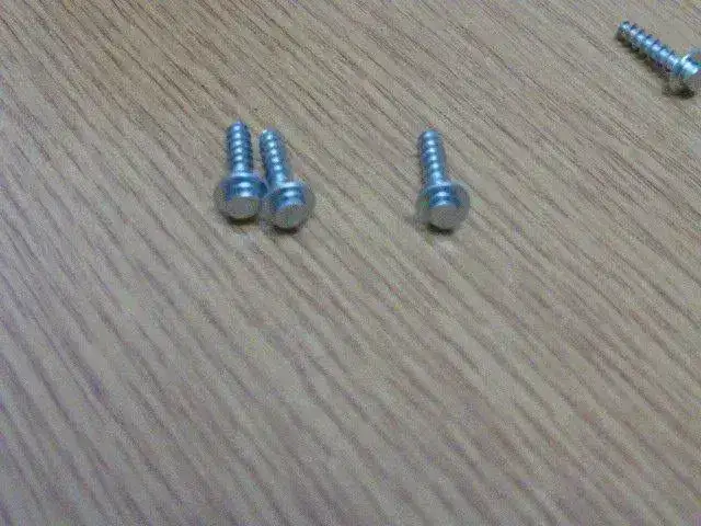

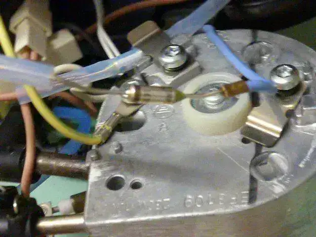

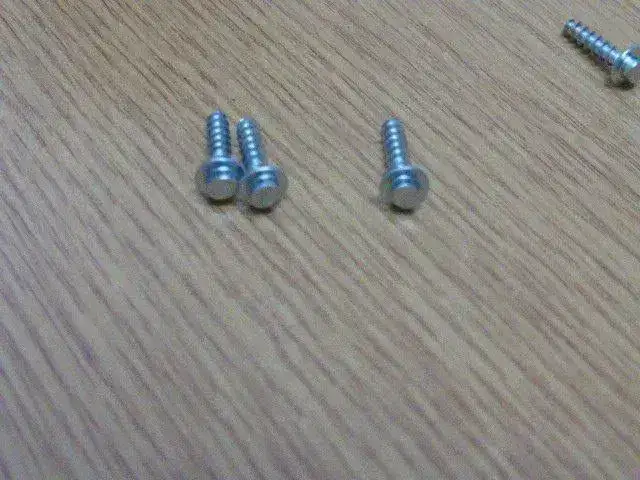

Esta segunda no sé cómo acabara si dando café o dando la hora, ya que es de obsolescencia programada. La primera traba que me he encontrado es que los tornillos no parecen tornillos si no remaches. Con la ayuda de tutoriales e improvisado una herramienta consiguiendo acceder al interior de la cafetera, tras comprobar que llega corriente y limpiar interruptores conductos y bomba, sigue sin funcionar, llegando a los fusibles me encuentro que uno de los dos que lleva, esta fundido. Ahora toca a ver si hay posibilidad de encontrar repuesto.

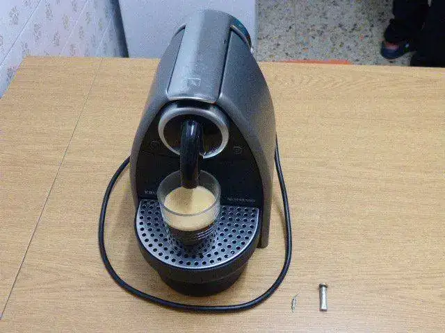

En esta ocasión conseguí que diera café y no la hora.
2,20 €, coste de fusible y un par de grapas metálicas.
El mayor problema fue desmontarla.
En la foto se puede ver el fusible y, la herramienta improvisada para el desmontaje, de los tornillos, estos se asemejan a remaches. La herramienta está hecha con un tubo de aluminio al cual he ajustado un extremo del mismo deformándolo haciéndolo encajar golpeándolo con un martillo, al otro extremo le he roscado un tornillo y con la ayuda de un destornillador grande, los pude desenroscar y volver a enroscar.
Ver el archivos adjunto 736680Ver el archivos adjunto 736681Ver el archivos adjunto 736709

Me recuerdas a alguien... Yo conseguí arreglar la lavadora, pero nunca pude con los tornillos de la cafetera (idéntica a la tuya)
Yo al ver el tipo de tornillos iba a tirar la toalla, pero con los tutoriales de YouTube conseguí sacar los tornillos y detectar la avería.

Yo a la mía le cambié los cojinetes yo, comprados por internet (me ayudó un colega mecánico a extraer y poner los nuevos con una prensa), pero no duró ni un mes porque había filtrado agua y por el óxido se rompió un soporte del tambor y tocó cambiarla también. Sobre los tornillos, había visto un tutorial por internet e intenté hacerme un útil con un boli Bic, pero no me sirvió, así que la tengo aparcada por algún sitio a la espera de aprender a hacerme el útil.
Hacer el útil con un bolígrafo bic no da muy buen resultado ya que al ser de plástico quiebra. Lo suyo es buscar un tubito de aluminio o cobre, que sea similar al bolígrafo bic. Escañamos uno de los extremos de forma que no encaje, lo aposentamos sobre la cabeza del tornillo, con la ayuda de un martillo le damos un fuerte golpe, sobre el extremo del tubito, este al ser de aluminio cederá, cogiendo la forma ovalada de la cabeza del tornillo, En el otro extremo del tubito o bien le hacemos un corte con la sierra para encajar el destornillador, o le clavamos un tornillo a presión.

La avería del interruptor suele ser suciedad de los contactos y, tiene fácil solución, una vez hayamos accedido al interior de la cafetera, desenroscamos un par de tornillos, extraemos el pulsador y su circuito, lo limpiamos con alcohol o pincel de fibra de vidrio (varilla de paraguas) el mismo proceder que hacemos con relojes y otros artículos. Desmontar limpiar volver a montar y comprobar funcionamiento.
Muy bueno. Yo lo hice con el cuerpo de un boligrafo bic y cianoacrilato. deje que se pegase el tornillo y desenrrosque lentamente. Funcionó. Luego, una vez con los tornillos fuera, les serré una ranura para poder atornillarlo de nuevo con un destornillador normal.
