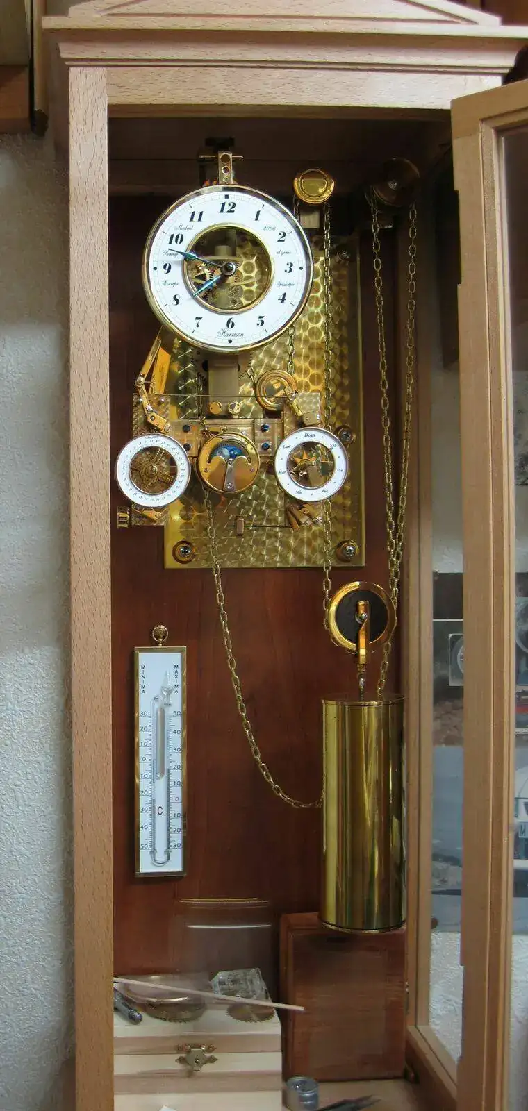

Este es el reloj del que he puesto algunos mensajes del proceso de fabricación.
Le llamo "eterno" por que cada uno o dos años le añado alguna complicación,con lo cual puede ser eterno para mi-por razón de edad-.
Evidentemente todas las piezas,salvo la cadena y poco mas,han sido fabricadas por mi.
La varilla del péndulo es de fibra de carbono y permite que el reloj tenga una marcha muy estable a pesar de los cambios de temperatura-como está funcionando no se vé en la foto-pero ya haré alguna de éste para que podais ver la construcción
El escape "Grasshopper" necesita una fuerza constante para su perfecto trabajo,así que el mejor es la pesa. He aplicado también ,como veis, un sistema de polea movil que , al remontar la pesa, continúa haciendo funcionar al reloj,con lo que no pierde tiempo en ese momento.
El proximo paso será añadirle una esfera con la ecuación del tiempo,al lado derecho en una posición estética,y después.....ya veremos, pues tambien estoy en el proceso de fabricar un escape de cilindro,que se unirá a los aprox.8 o 10 escapes raros que he construido.
Ahora, con la jubilación, tengo la suerte de disponer de tiempo para mis trabajos con lo que puedo dedicar mas tiempo a estos.
Saludos: Relojero1 :ok::
Madre mía...He tenido que leer tu mensaje 3 veces para poder entender 1/4 parte. Felicidades maestro, es precioso
Madre mía!. ¿Todo lo has construido tu?. Cuéntanos más por favor, ¿que complicaciones tiene?, sólo distingo las fases lunares. ¿Cómo se hacen?.
Venga, no seas remolón y cuenta más.:D
Eres mi ídolo. Me quedan pocos años para la jubilación y una cosa que tengo pensada es realizar un proyecto similar, dentro de mis posibilidades y conocimientos, claro está.
Muchas gracias compañero. :clap::clap::clap:

Magnifico reloj, sigue contándonos las modificaciones saludos.
Una pasada de trabajo Manuel. A ver si nos puedes poner algunas fotos del reloj completo en las que se vean mas detalles.

Mis mas sinceras felicitaciones por el magnifico trabajo. Ojala podamos ver mas de su construccion
Magnifico trabajo y enhorabuena por haber sido capaz de llegar a cobrar una pensión de jubilación, pues para los menos veteranos es una incognita saber el dinero que nos dejarán en las arcas.
Maestro cuando sea mayor y este jubilado (que ya lo veo por el rabillo del ojo) me gustaria ser como tu, salvando las distancias claro :worshippy::worshippy:. Por cierto no seas parco con las fotos que disfrutamos mucho con ellas.
Enhorabuena por el reloj, menuda pasada!!! cuanto tiempo llevas con él??
Lo empezaste en la jubilación o antes??
