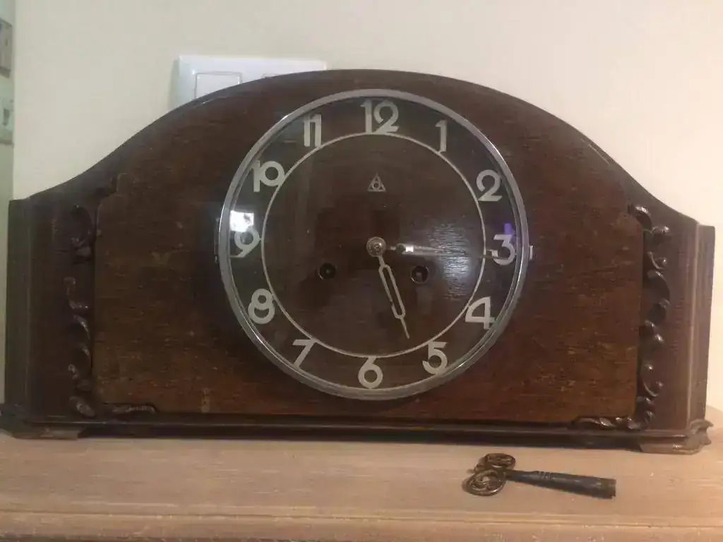

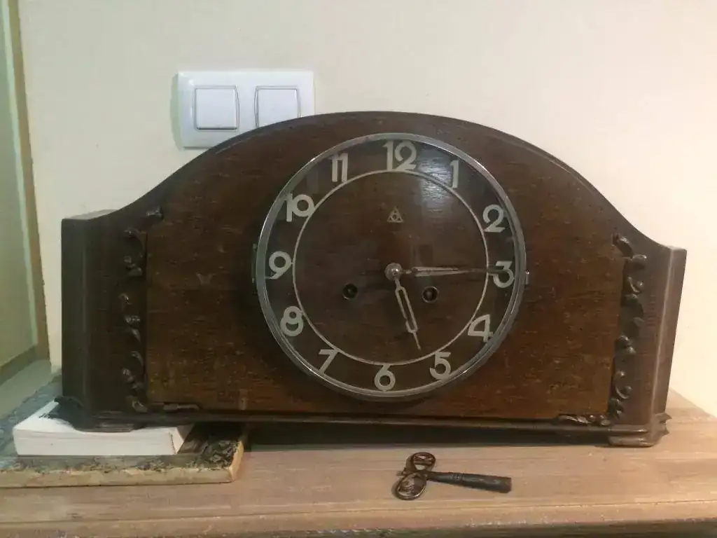

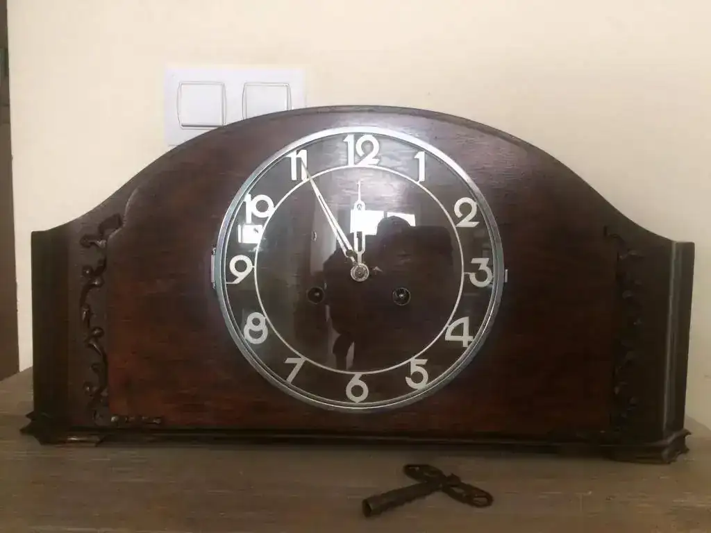

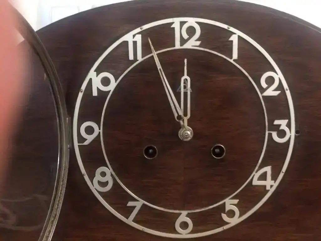

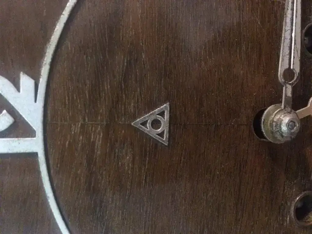

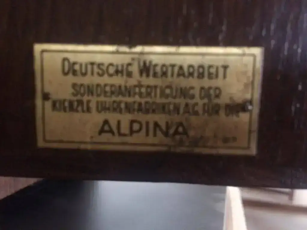

Buenas tardes, después de seguir con atención el Foro y siendo totalmente neófito en el tema de la relojería, me atrevo a pedir vuestra ayuda.

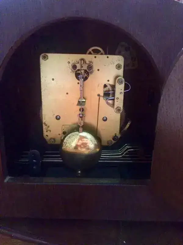

Me han regalado un reloj de sobremesa alemán (kienzle o alpina, aunque no se de que año aproximado puede ser). El reloj iba perfecto de hora y sonería. Después de un viaje en coche de 1000 km, perfectamente embalado (pero con el péndulo puesto, creo que debí quitárselo) resulta que no hay manera que funcione sinó es poniéndole unos libros en su extremo derecho. Si lo dejo a nivel se para a los pocos segundos. Desnivelado va a la perfección.
El reloj me encanta, y la verdad es que escuchar su tic-tac y como toca las medias y las horas me resulta muy gratificante.
Os quería preguntar si se puede solucionar este problema. Y ya puestos, y si no es mucho abusar,¿me podríais decir que tipo de reloj tengo entre manos?
Adjunto unas fotos
Gracias de antemano y enhorabuena por este magnífico Foro :clap::clap::clap:

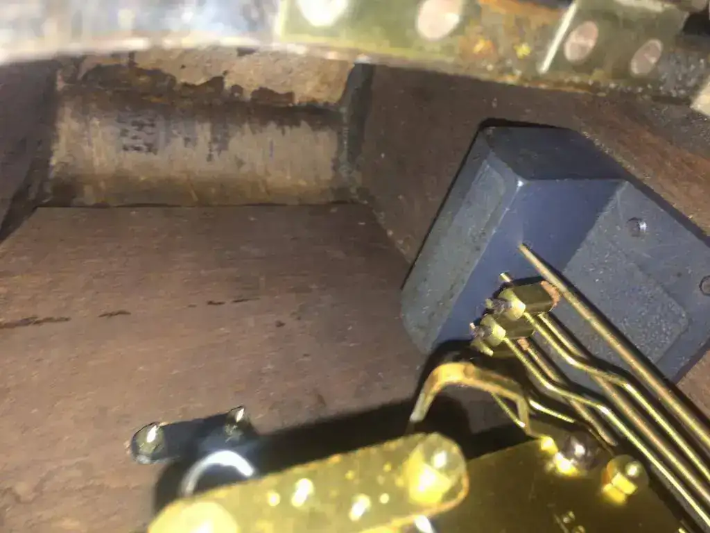

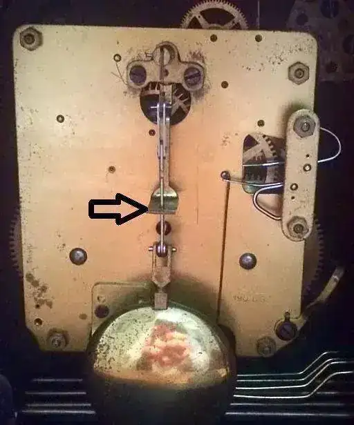

Veo que el reloj lo has calzado por la parte derecha pero mirando por la parte posterior. Para solucionar el problema tienes que forzar un poco el brazo que mueve el péndulo hacia el lado que has levantado el reloj.
Para hacer esta operación quita el péndulo y luego empuja por la zona que te señalo en la imagen hasta que haga tope, y después sigue forzando un poquito más hasta que ceda algo. Es una operación delicada y generalmente hay que repetirla más de una vez, bien porque no ha cedido suficiente o porque lo ha hecho demasiado. Para probar hay que colocar el péndulo.
En el viaje en coche lo que ha ocurrido es que con el peso del péndulo ese brazo ha cedido más del tope, y ahora hay que volverlo a su posición original haciendo lo que te he dicho.
Buenos días. Siguiendo tus indicaciones he llevado la palanquita al tope y la he obligado, con mucho cuidado, un poco más. He repetido la operación unas cuantas veces (o me pasaba o no llegaba) hasta dar con el punto justo, y aquí lo tengo al tío, funcionando a tope. Muchas gracias nuevo

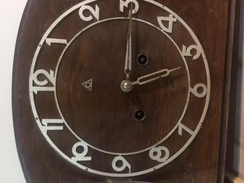

Hola, como has preguntado sobre el tipo de reloj, te dire que es un sobremesa de los llamados chimenea, pues se solian colocar en la repisa de esta, el sello de la maquina que no se ve muy bien pero haciendo referencia a la etiqueta como bien dices es una KIENZLE, una buena maquina de fabricacion alemana y de tipo soneria din-don
Que lo disfrutes
Salu2

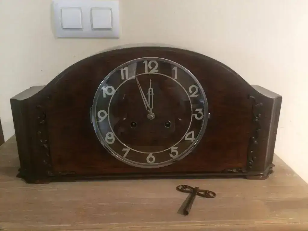

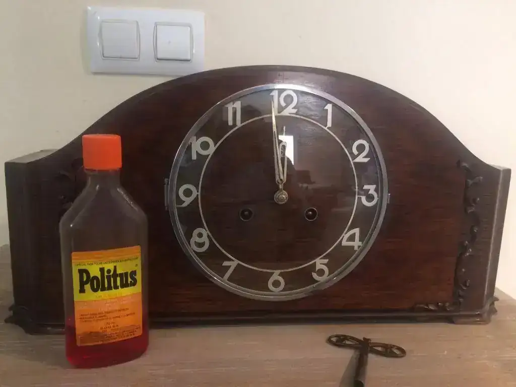

Hola, buenos días. Gracias por tu información elmonje. Encuentro curioso que la relojera Kienzle (alemana) hiciera relojes para la relojera Alpina (suiza) que es la que le pone el logo al reloj. Como me ha picado la curiosidad seguiré indagando. Me gustaría datar mi reloj, aunque soy consciente que es un modelo hecho al por mayor, y no debe de haber marcas en la maquinaria que permitan datarlo. Pero como es mi primer reloj de relojería gruesa, me tiene robado el corazoncito.
El reloj va perfecto. He limpiado y pulido el exterior de la caja, y este ha sido el resultado
