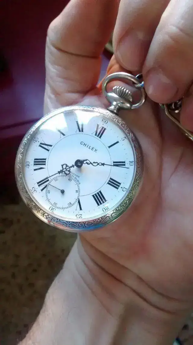

Bueno pues ya esta restaurado.
Los pasos seguidos fueron:
Limpieza de la maquinaria, con bencina usando pincel, servilleta y palillos para los orificios.
Aceitado interior, usando aceite Moebius 8000 para pivotes de las ruedas, aceite sintético 9010 para el los ejes del volante y para los rubís del áncora, grasa 8300 para la báscula y el cañón de minutos.
Pulido exterior con pasta de pulir y abrillantado con gamuza.
Al final de todo el trabajo realizado la cosa se complicó bastante al romperse la aguja de los minutos supongo que estaba cascada y al sacarla se separó el agujero del resto y no quedó otra que soldarla con estaño aunque estoy contento pues quedó muy bien y a simple vista ni se nota.
El reloj va cada vez mejor dando unos datos de tiempo muy bueno para tener mas o menos 60 años?

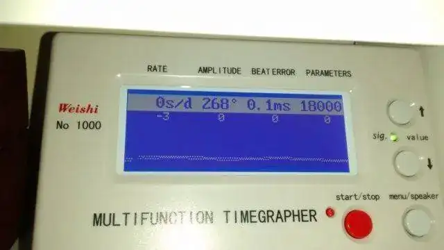

Gracias compañero, la verdad que va muy bien en el tiempo lo estoy cronocomparando a lo largo del día y los registros son buenos. Ahora toca sacarlo de paseo y disfrutarlo :)
alfredomiguel

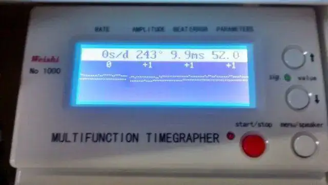

Bueno, como esto de la relojería va leeeento a no mas poder ahora despues de ver un video de un yanqui muy chulo en el youtube he mejorado el Beat error que era de 9,9 ms a 0,1 ms por lo que el sincronismo es casi perfecto
