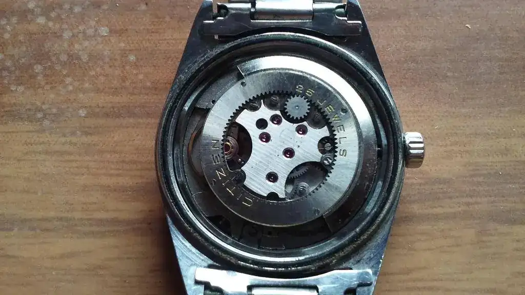

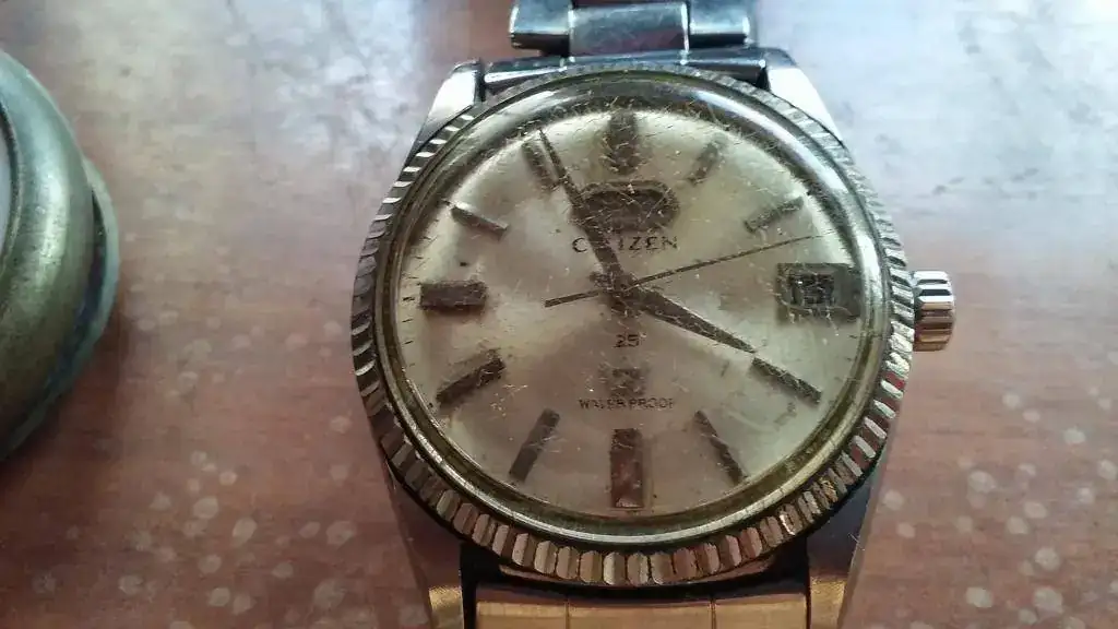

Uno es un Citizen Watherproof SuperKing 25 bastante deteriorado pero funcionando.

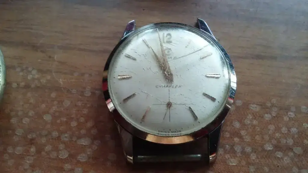

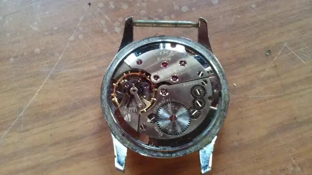

Otro es un Cyma CymaFlex calibre r484 que le falta la manecilla para dar cuerda

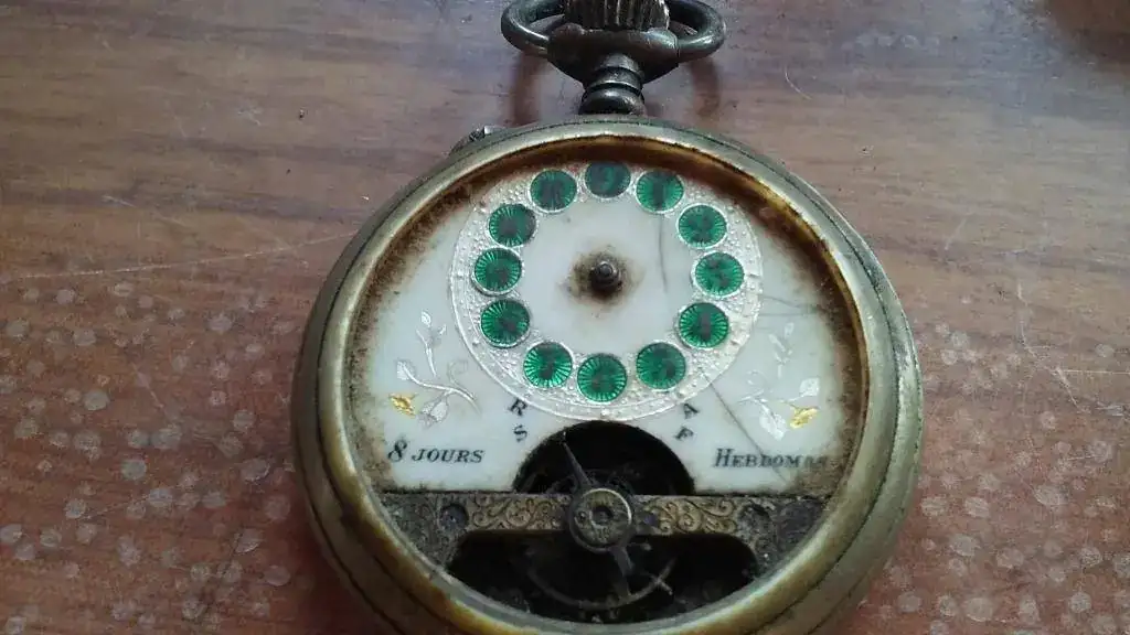

Uno de los de bolsillo es un Hebdomas destruido, muy destruido.

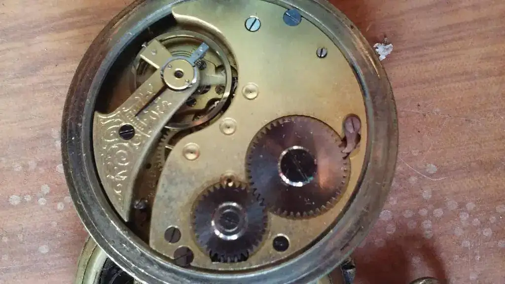

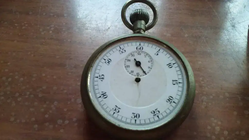

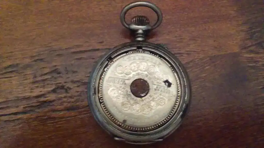

Y el ultimo es un reloj de bolsillo que no tiene marca ni ningun detalle distintivo, le falta el vidrio y las agujas, pero la maquina funciona perfecto.

El Citizen y el Cyma tienen buena pinta, en cuanto les cambies el plexi y le pongas una corona al cyma, luceran estupendos
Hola Fabian,
Se trata de un Citizen con un movimiento muy interesante,
en la línea de calibres 4101, 4102, 4103.
Tiene una inusual forma de rotor, y el tuyo en particular fue lanzado en 1964,
habrá que sacar la fecha con más precisión, contrastado el número en la tapa.
Más sobre los rotor "Jet" de Citizen :
https://sweep-hand.org/the-jet-automatic/
El otro es un Cyma 484 de la segunda mitad de la década de los '50s-'60s.
Se trata de un movimiento propio de la casa,
con la particularidad de tener la rueda de centro desplazada,
para dar mayor espacio y poder albergar un gran volante.
El tren de ruedas de carga, bien abundante en intermedias de rochet y corona,
debe mantenerse con service regular (cada 5-6 años)
debido a que, al trabarse con lubricantes resecos y polvo,
origina que al dar cuerda, pueda haber problemas en las piezas del remontuar.
De todas formas se trata de un calibre preciso,
del que también existe su versión automática, ya sin ese tren de ruedas de carga.
El 3º es un timer,
parece un movimiento Valjoux antiguo, con una semejanza con Universal 19'''.
Debe ser de alrededor de 1920-30

Ese Cyma es fantástico, merece la pena y es manufactura propia
En mi opinión el CYMA es el que más "vale la pena", entendiendo que lo de "valer la pena" es muy personal pues cada cual tiene su propia pena que vale lo que vale. Parece estar en buen estado de caja, esfera y máquina aunque esta última habría que revisarla y ponerle corona. El plexi se le cambia sin ningún problema.
En cuanto al "valor" de los relojes, las reglas del foro impiden hacer tasaciones pero vamos, valor valor poco, y en el caso de los de bolsillo el valor seguramente sería negativo, costaría más arreglarlos de ser posible (que me da que no en el caso del Hebdomas) que lo que podrían llegar a "valer".
