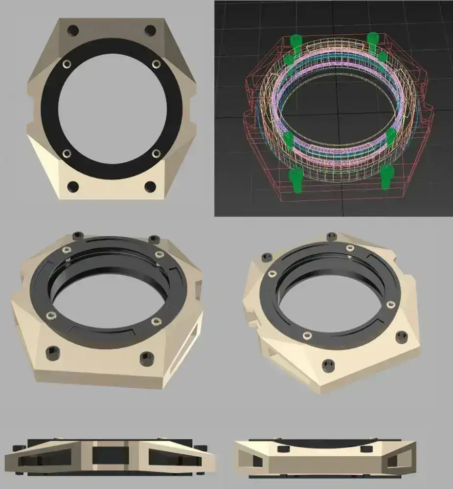

Estoy diseñando una caja que tenía en mente. El proyecto lleva más de 5 años. Estuvo dormido varias veces y cada tanto avanzo un poco.
Como dije varias veces aquí, la mecánica no es lo mío por más que tengo muchas máquinas. Tornos varios, fresadoras (una Sherline de control numérico de 4 ejes y una manual Barbero), una rectificadora y hasta un láser de corte de fibra que está aprendiendo a usar mi sobrino.
Hasta la pandemia, tenía trabajando un tornero-matricero de 80 años que hoy está guardado en la casa. Sabe muchísimo y trabajo hasta modificando los robots de manipulación de uranio en una planta nuclear. Trabaja con una precisión increíble. Por otro lado es extremadamente lento, justamente por perfeccionista. No sé si voy a poder contar con él. Y si volviera a trabajar, tendría que esperar unos 5 años más para terminar el primer prototipo.
Les pido ayuda con ideas de cómo maquinar la piezas. Excepto por el láser, creo que todo el resto del maquinado lo debo tercerizar.
Les presento a mi tercer hijo:
Materiales del cuerpo exterior:
- Primero pensé en oro. Extremadamente pesado y caro. Poco resistente al uso diario. Descartado
- Acero inoxidable: puede ser pero con un recubrimiento dorado (Nitrurado de Titanio como el que se usa en las brocas?)
- Titanio: Es liviano y resistente. Se puede nitrurar con titanio?
Materiales del cuerpo interior.
- Acero inoxidable
- Titanio
Debe ser muy resistente y negro, cómo lo puedo recubrir? DLC (como el de Rolex)?
Se aceptan críticas (incluso del diseño) e ideas de cómo comenzar.
Gracias, Rodolfo

Sobre los movimientos: Lo pensé como un modelo universal. Tengo guardada una docena de movimientos listos para encontrar una caja. Originalmente las dimensiones eran para ubicar un ETA 2892 de los que tengo varios. También un 2836 que solo es un poco más alto. Pero con el agregado de unos pulsadores laterales que también están contemplados, puedo utilizar un Landeron 48 o un ETA 7750. No me gustan los movimientos a pila pero también tengo varios. Algunos muy buenos.
Gracias, Rodolfo
La caja tiene muy buena pinta pero no puedo ayudarte mucho con los materiales con los que quieres trabajar. Yo lo hago normalmente con latón y ahora quiero empezar a hacerlo con acero 316L que es el que suelen usar para fabricar las cajas pero mi problema es que no tengo fresadora y el torno de trabajo es un UNIMAT, algo pequeño seguramente.
Para hacer esa caja tienes que usar fresadora si o si, o bien de manera manual o CNC. Si puede contar con el tornero matricero que has comentado hazlo o bien que te vaya dando lecciones de como hacerlo.
Por otro lado, yo me lo tomaría con calma y empezaría con otro tipo de materiales hasta coger soltura. En esto hay que ir poco a poco y querer trabajar con titanio o acero en tu tercera caja igual es demasiado precipitado.
En todo caso, voy a subir un hilo con otra caja que estoy acabando, a ver si eso te da alguna idea.

Muchas gracias por los consejos. Y el latón, se puede cromar, no? para darle una superficie mucho mas resistente.
Rodolfo
Yo lo haría en Acero. El acero es un excelente y hermoso metal.
