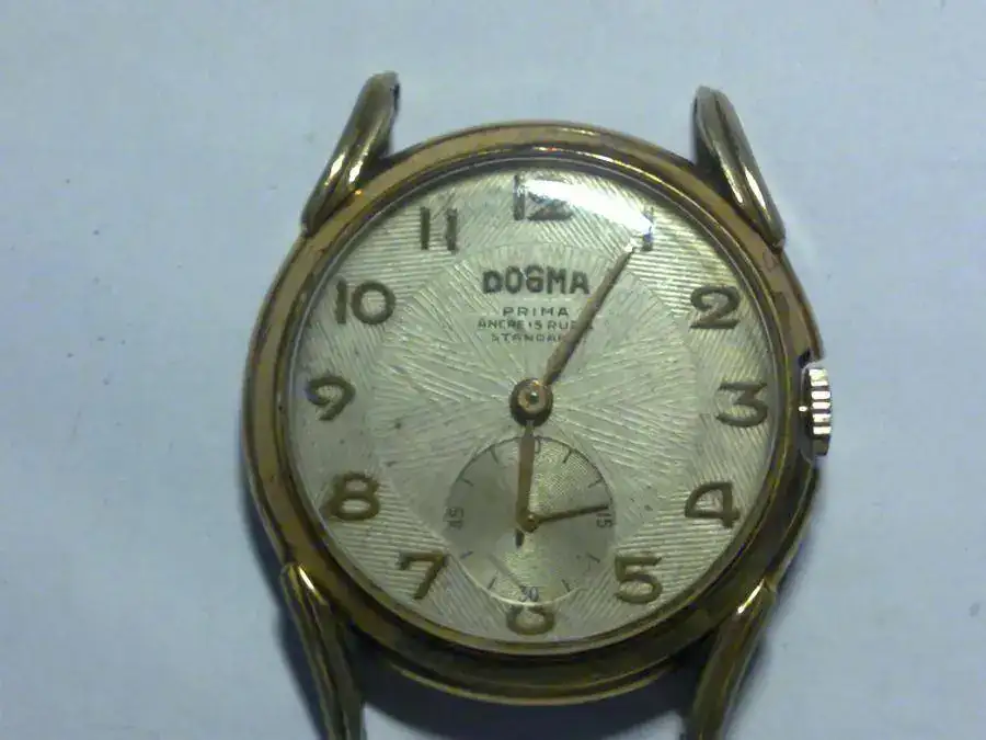

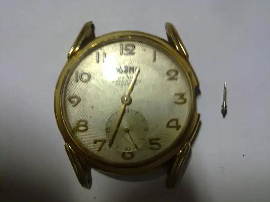

Bueno amigos, ya repare mi primer reloj aunque fue una reparación sencilla, la tija se rompio y estaba dentro, no me atrevia abrirlo por si lo rompia, y para mi este reloj tiene mucho valor sentimental pues era de mi padre, al igual que alguno que por ahora estan secos.

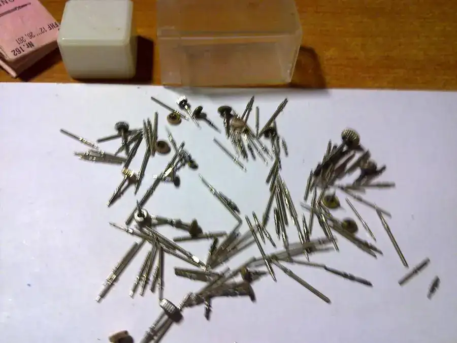

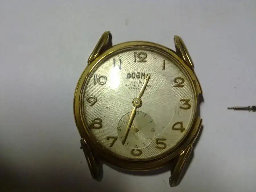

Aqui os pongo unas fotillos de como ha quedado. 03032013035.webp 03032013034.webp en estas ya saque la tija me toco buscar entre un montoncito que tenia mi padre en una cajita03032013038.webp y encontre varias.

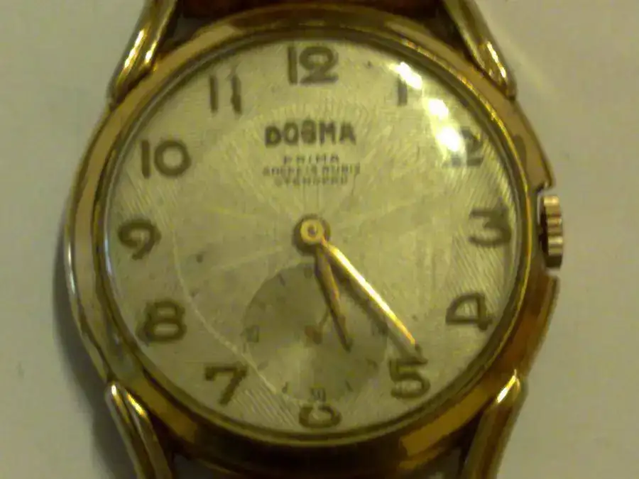

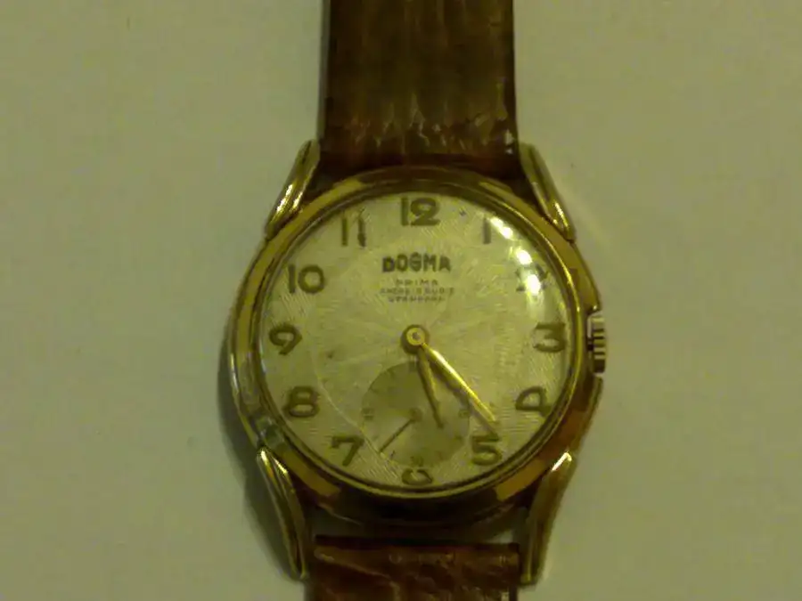

Ademas de que no entraba y salia bien no funcionaba suave y a veces me quedaba con la tija en los dedos, asi que revise todo de nuevo y me di cuenta que la rosca de la tireta estaba pasada por lo que no apretaba lo suficiente la tija, por suerte en las cajitas de mi padre encontre una tireta la puse y ajuste mas la corona colocando una tija nueva y este es el resultado final con su correa nueva.23032013057.webp23032013055.webp
