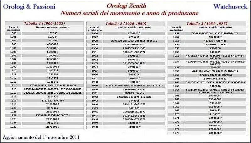

el calibre 12.4 P es un movimiento de 18000 a/h que fue lanzado en los años '40s
Su denominación es por el tamaño 12'''.
Y la "P" que significa Petit aigulle de seconde, o sea sub-segundero.
Sus "hermanos" son :
12-4-50 Segundero Central
12-4-6 Sub-segundero con Anti-shock
12-4-50-6 Segundero Central con Anti-shock
12-4-7 Liberación de tige por el costado del cuadrante.
Este calibre también salió al mercado con el modelo Sporto,
que, aparte de tener una robusta caja, poseía un guarda polvo transparente, semejante al plexi.
Fue sustituído en 1947 por el calibre 126.
Según la tabla aggiornata de WUS en italiano, el tuyo debería andar por finales de 1941-1945.
Según esta tabla de producción, da como lanzamiento 1945 el año del 12.4 P
Sin embargo es una fecha colocada para todas la variantes de ese calibre,
lo que no tiene sentido.
1945-47 es -al parecer- para las últimas versiones.
Y el base, como el tuyo, 12.4 P en principio de los años '40s
