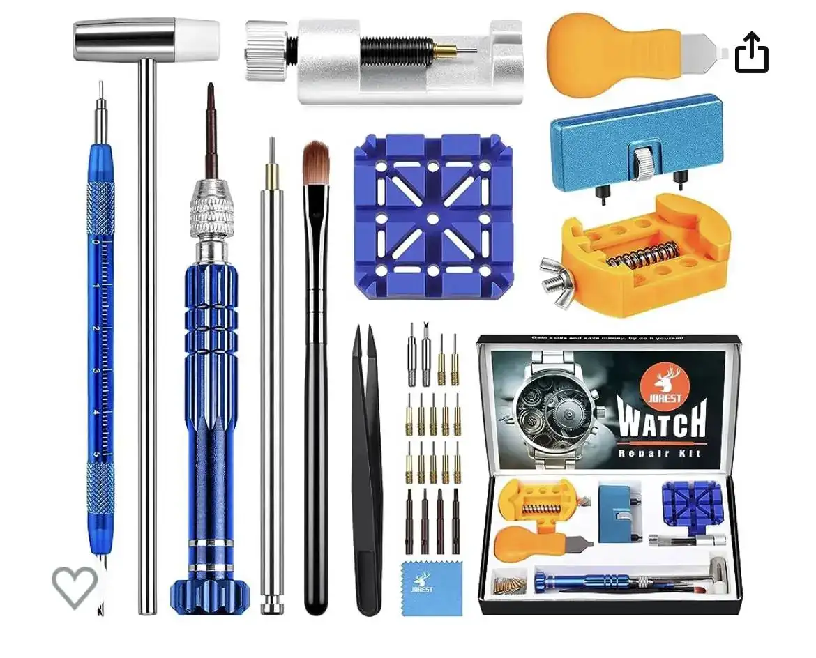

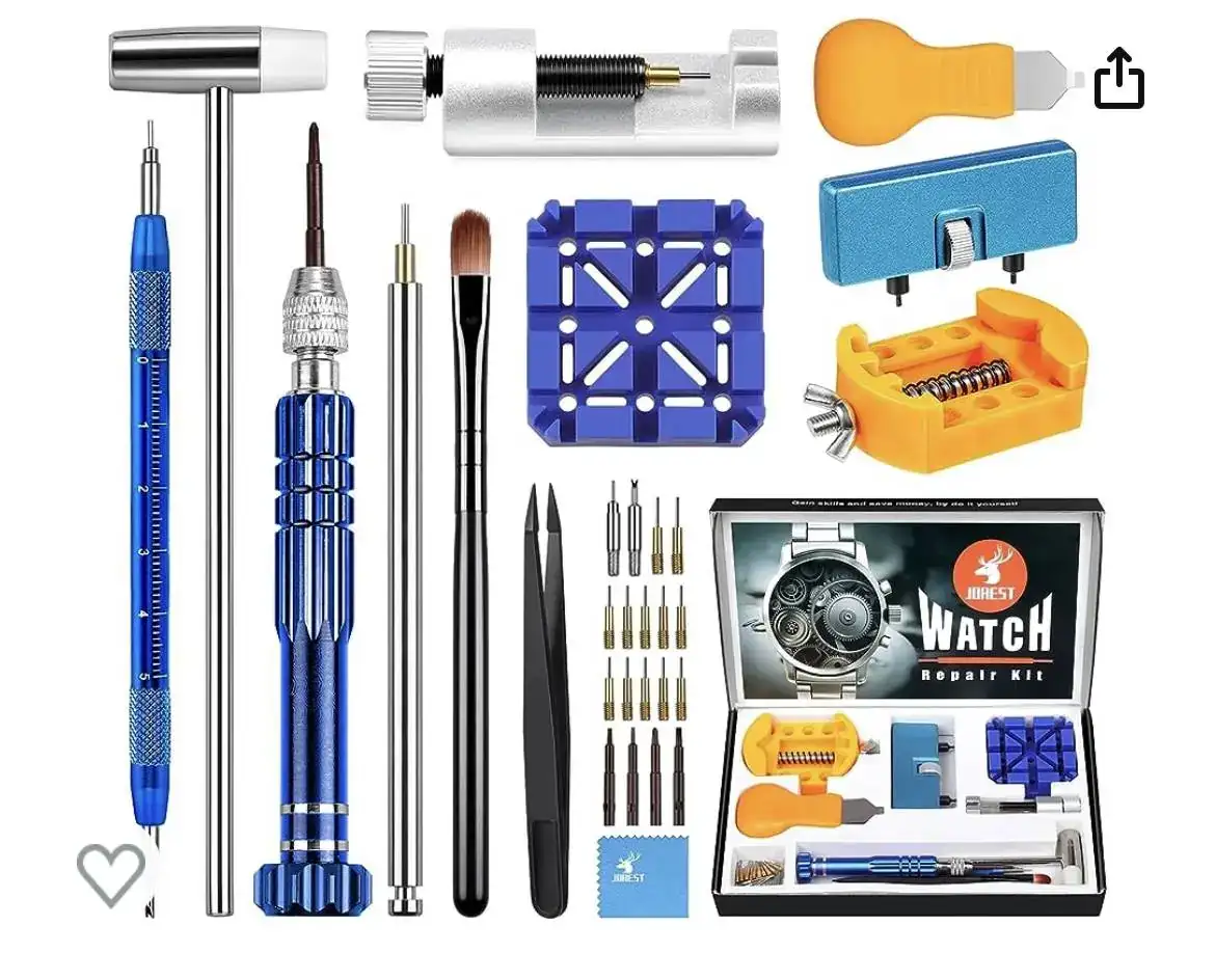

Respecto a herramientas tengo un kit básico de Amazon que os adjunto más abajo, será suficiente? Hasta ahora si que lo ha sido, eso si para poder manipular las manecillas me las veo putas….también será falta de costumbre y maña.
Ver el archivos adjunto 2765326
Esas herramientas estan bien pero te faltan varias. Necesitas un saca agujas, también las herramientas para poner agujas, un movement holder para nh35, y llaves para abrir cajas (la llave que tienes no vale para todas y aparte si esta muy apretada es dificil con la tuya hacer palanca). Más adelante, añade un cortador de tijas y destornilladores, y el lubricante de juntas. Las pinzas que tienes yo las cambiaría a la larga por las de punta cerámica
En mi post en la lista de herramientas he puesto las que me parecen esenciales, pero lo mejor es que vayas probando y vas viendo cuales te hacen falta

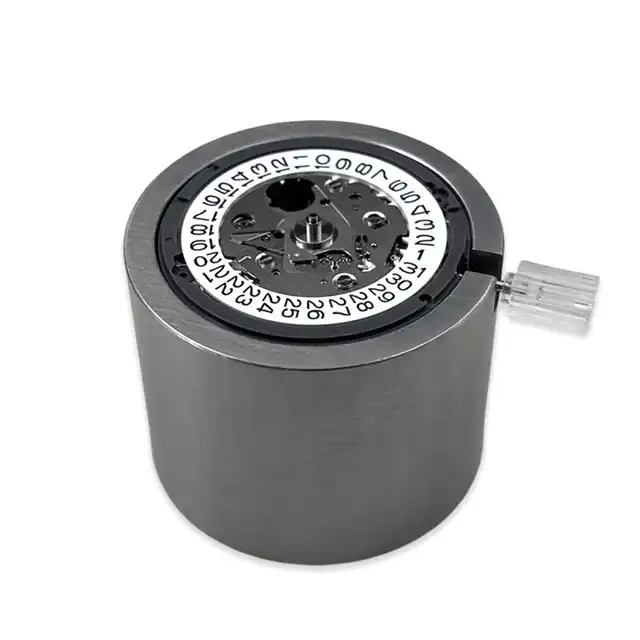

Me van a venir muy bien, y además ya he visto que tal como me recomendó @itsmemario es necesario un holder para el movimiento y que tú tienes uno que parece universal o eso es otra cosa….? 😅
Lo es, pero píllate uno especifico para el movimiento.
Este, polejemplo
La diferencia es como de la noche al día.

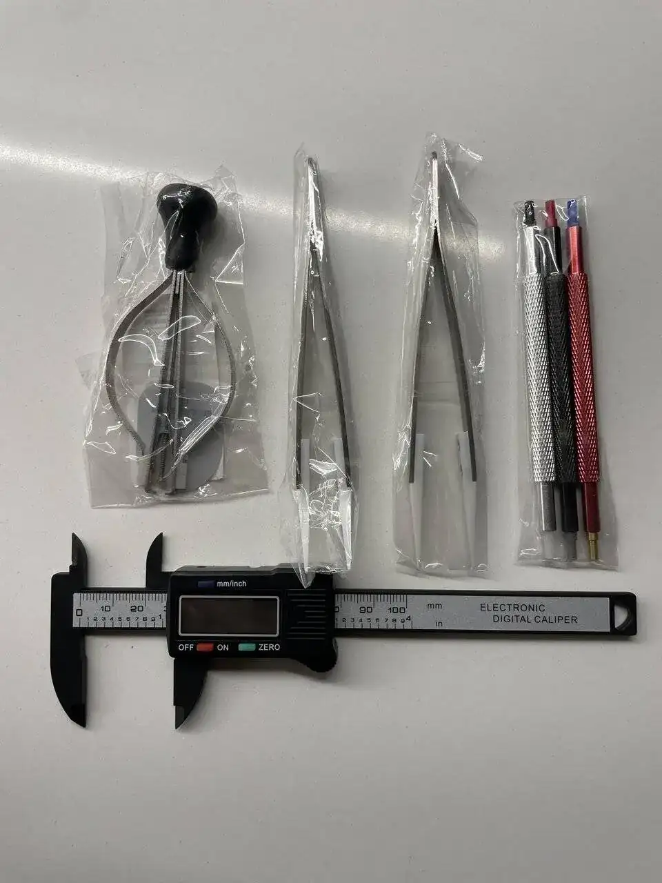

Bueno siguiendo varias de vuestras recomendaciones ya me ha llegado parte de la herramienta para poder empezar a jugar a ser relojero….jajaja
Recién llegado de china os paso unas fotillos.
