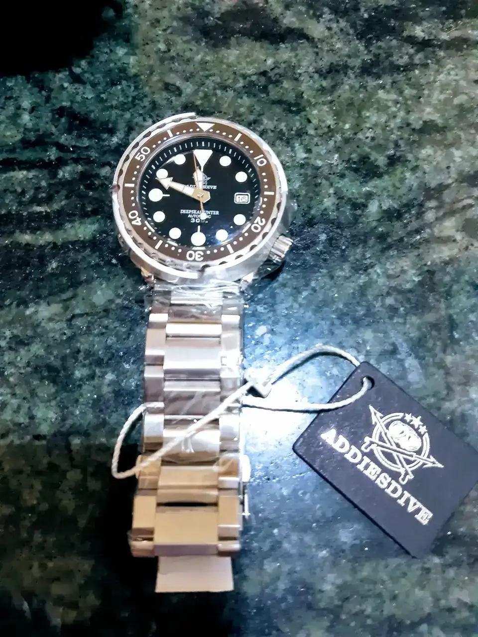

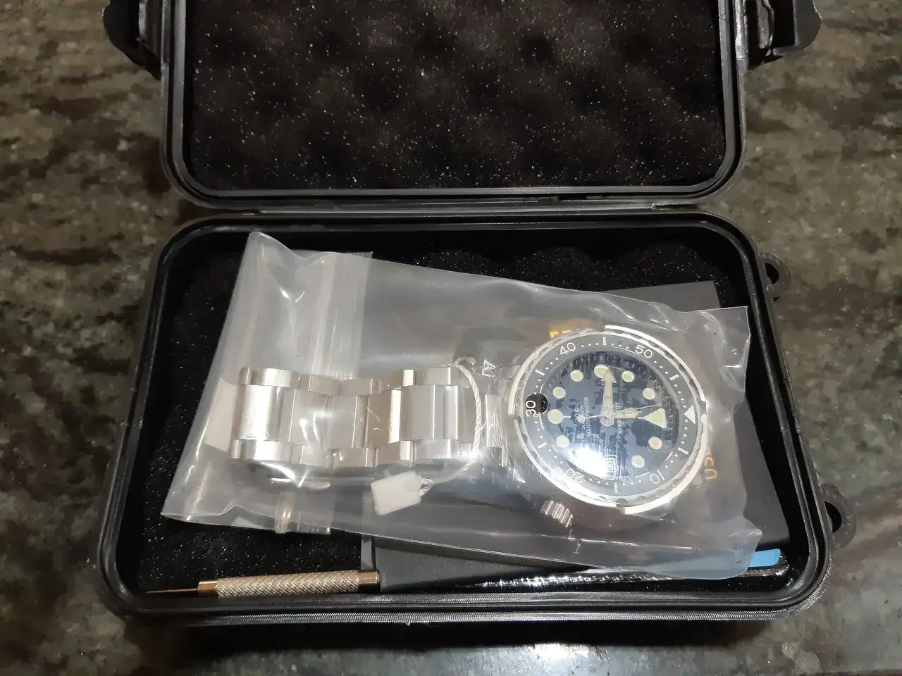

O, mutatis mutandis, cuando vuelves de vacaciones y te encuentras en la puerta al de DHL que te trae un paquetito:
Ahora ya sólo queda esperar a que me llegue el Superengineer y las Ploprof (lo mío con el SE y las PP empieza a ser fetichismo, lo sé; me lo tengo que hacer mirar) y medir y buscar un insert liso.
Permanezcan en el canal para más novedades.

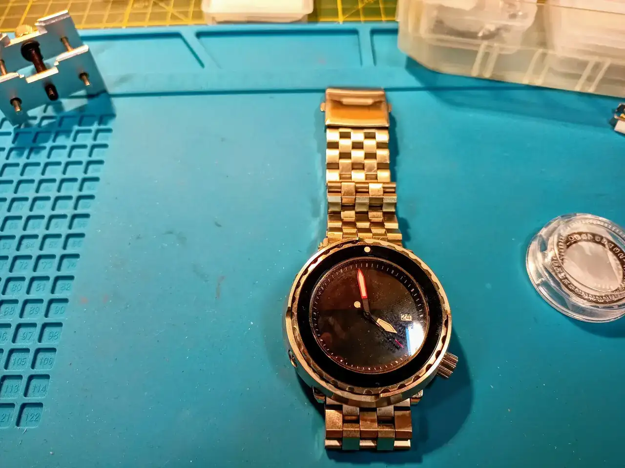

Lo primero es cambiarle el armys por un Superengineer:
Le retiramos el armys, y limpiamos un poco la tapa, que está muy cochina, que parece que no me duche, está... está como pegajosa... ¿pegamento?

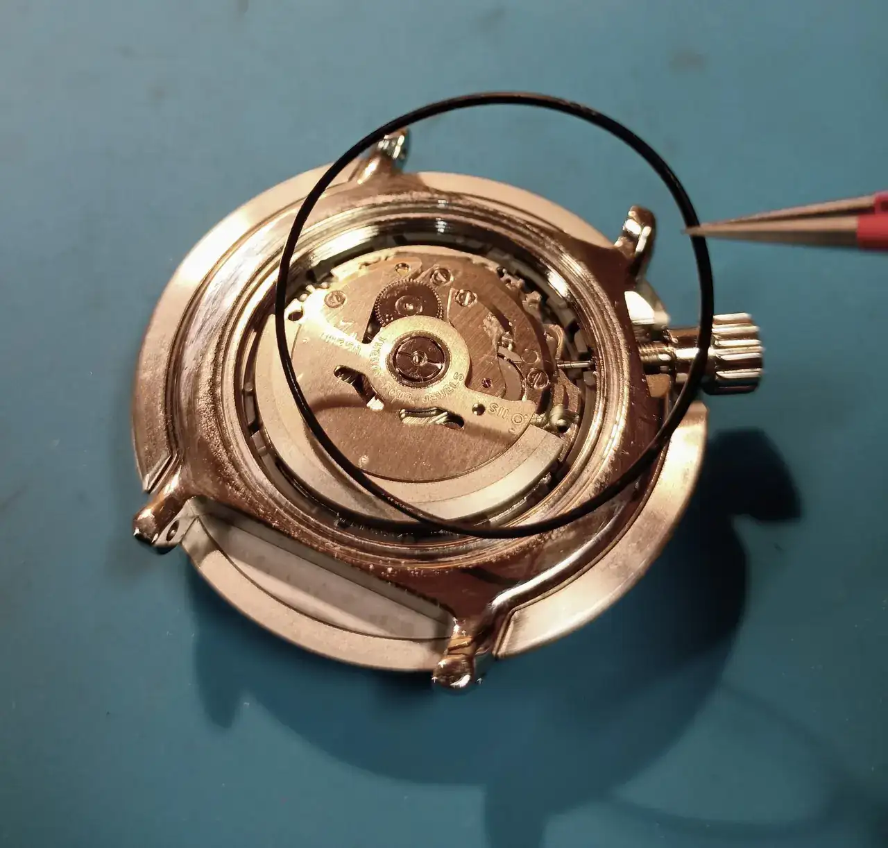

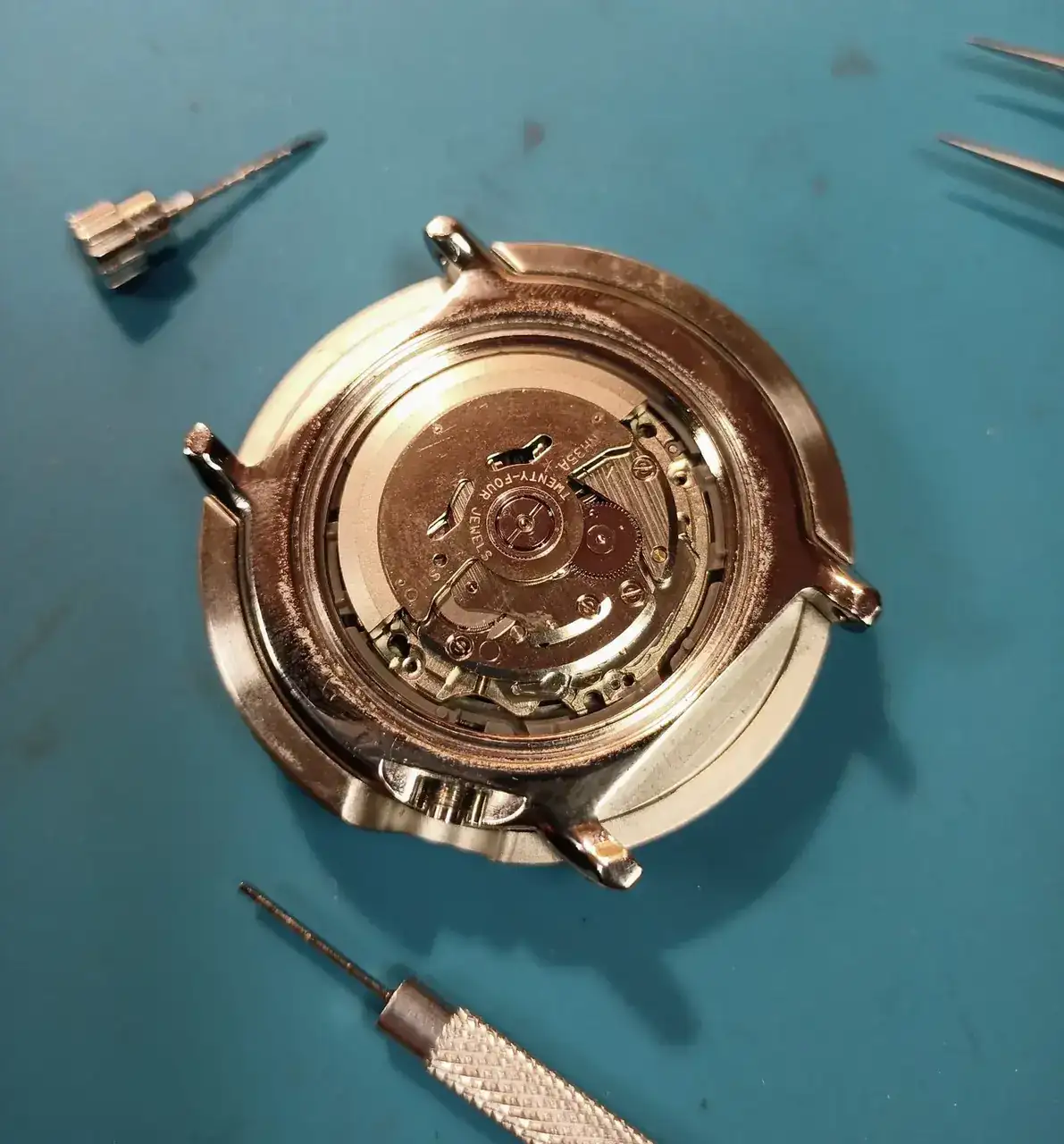

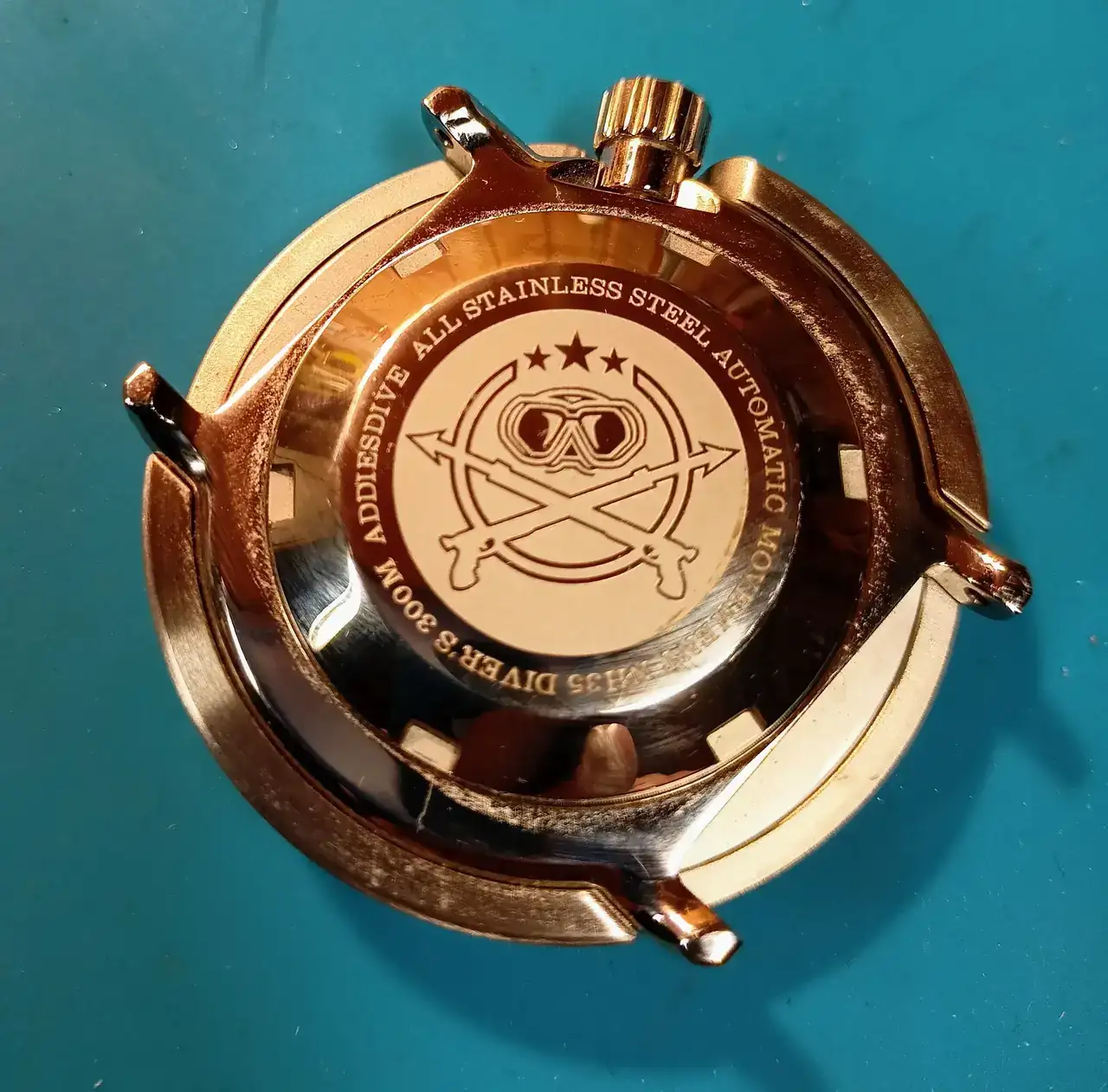

Jaxa al canto, y fuera la tapa y la tórica:
Fuera la tija (ahora que ya sabemos cómo se saca, que lo mío me costó aprendérmelo):
Y fuera el mecanismo (que, por cierto, me ha costao un huevo sacarlo). Al soporte con él:

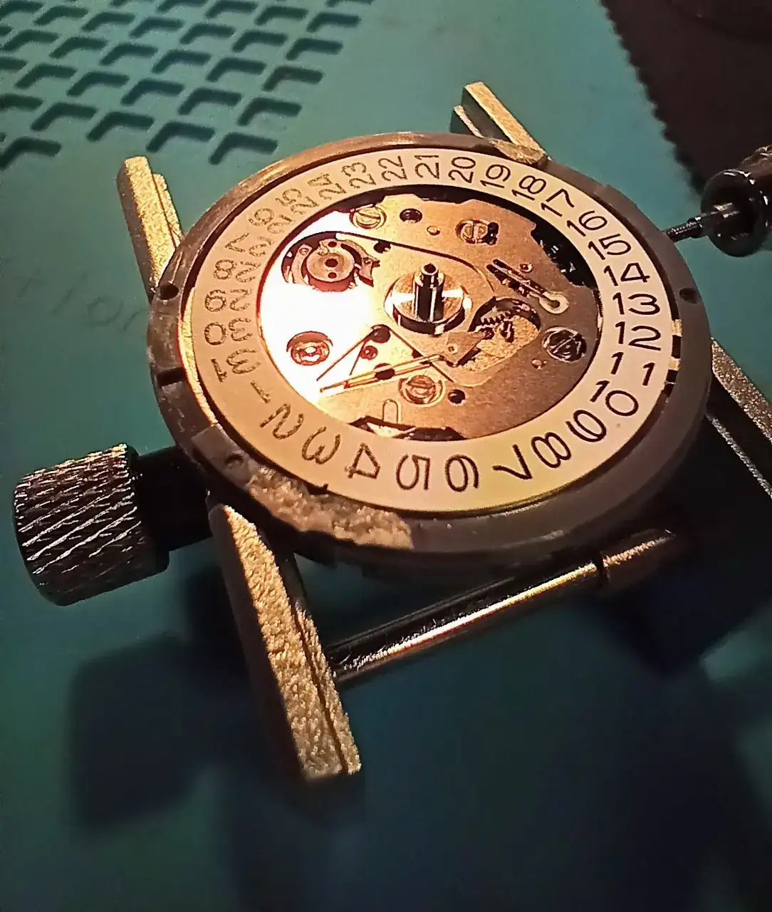

En primer lugar, recolocamos la tija y movemos las agujas hasta que cambie la fecha. Cambia a las doce y diez, y eso habrá que mejorarlo. Dejamos las agujas a la hora exacta en la que se produce el cambio de fecha.

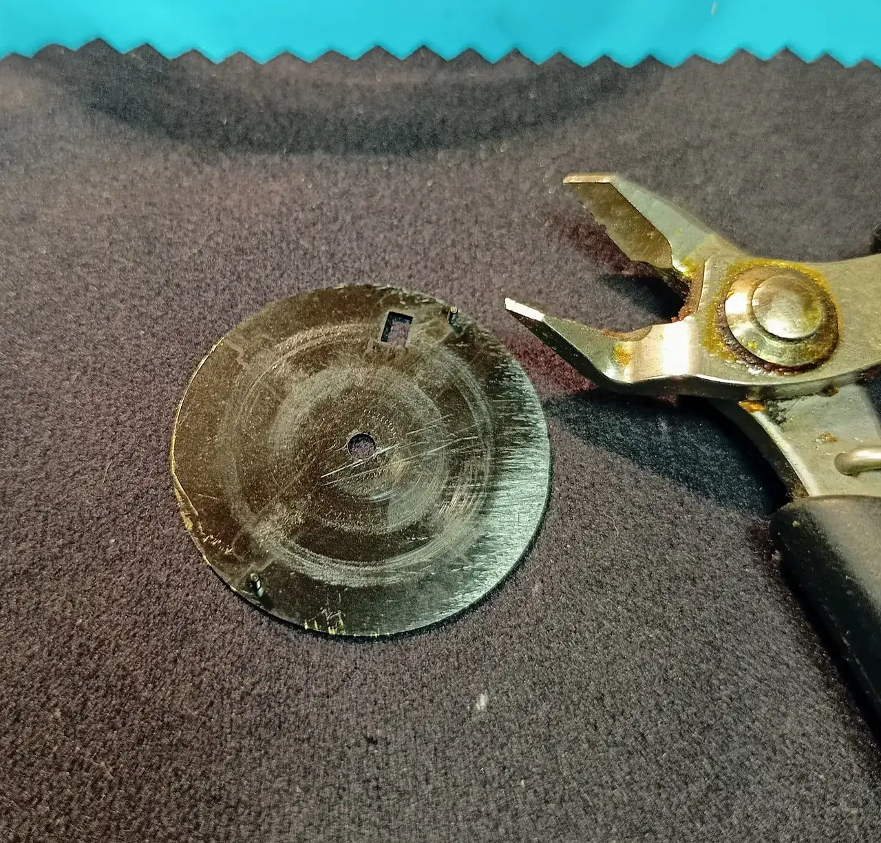

Fuera las agujas originales (esta vez ya con un protector de dial en condiciones), y a una cajica con ellas:

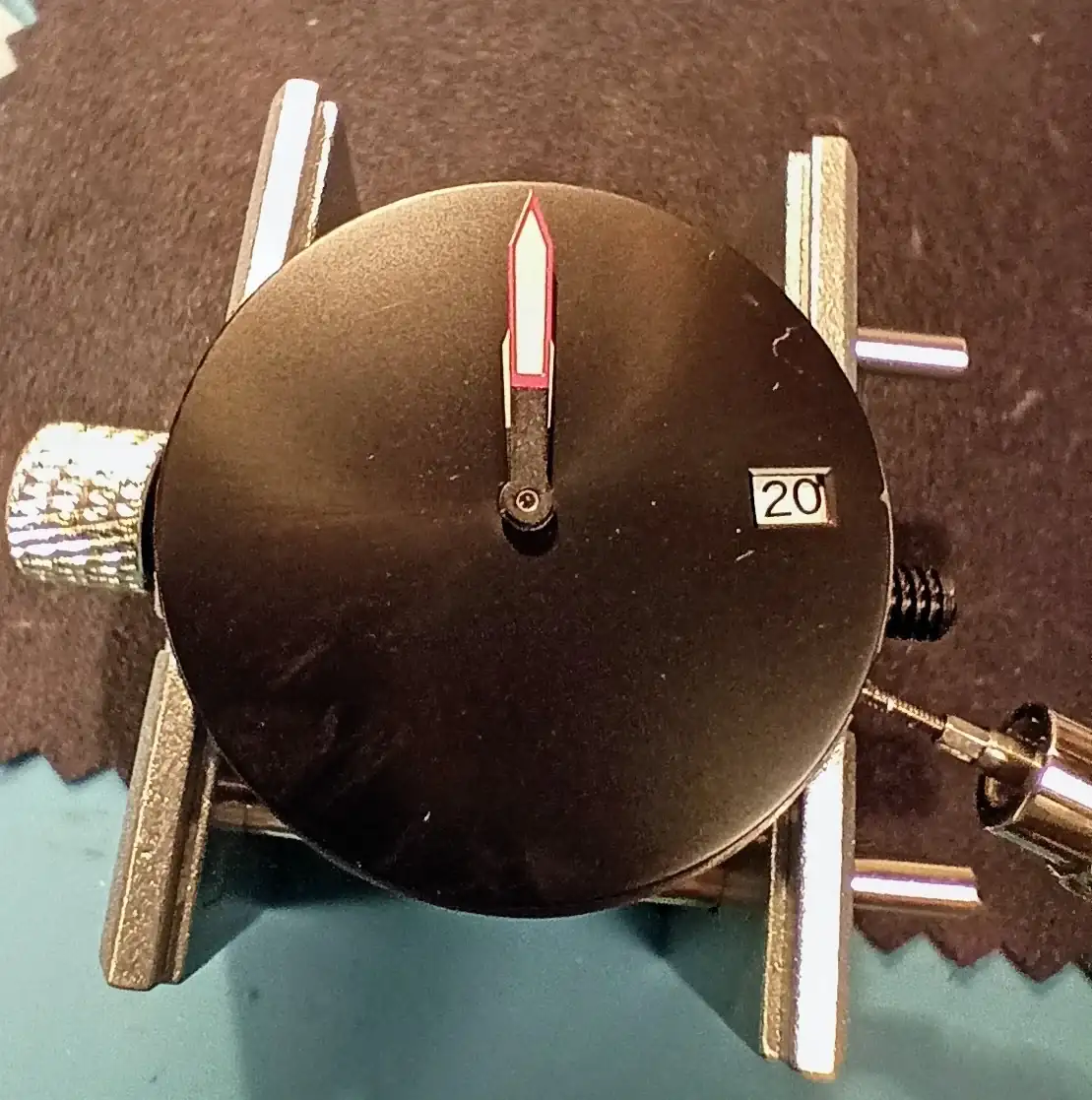

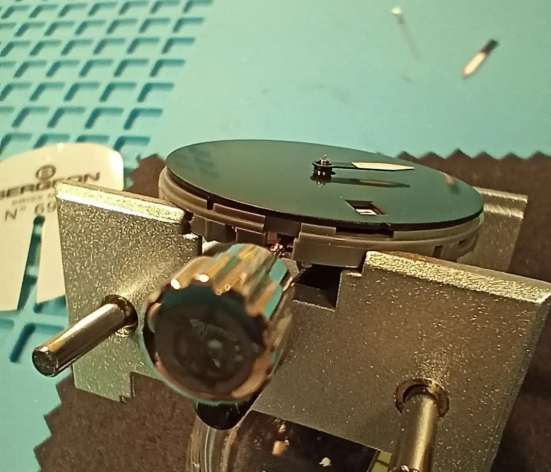

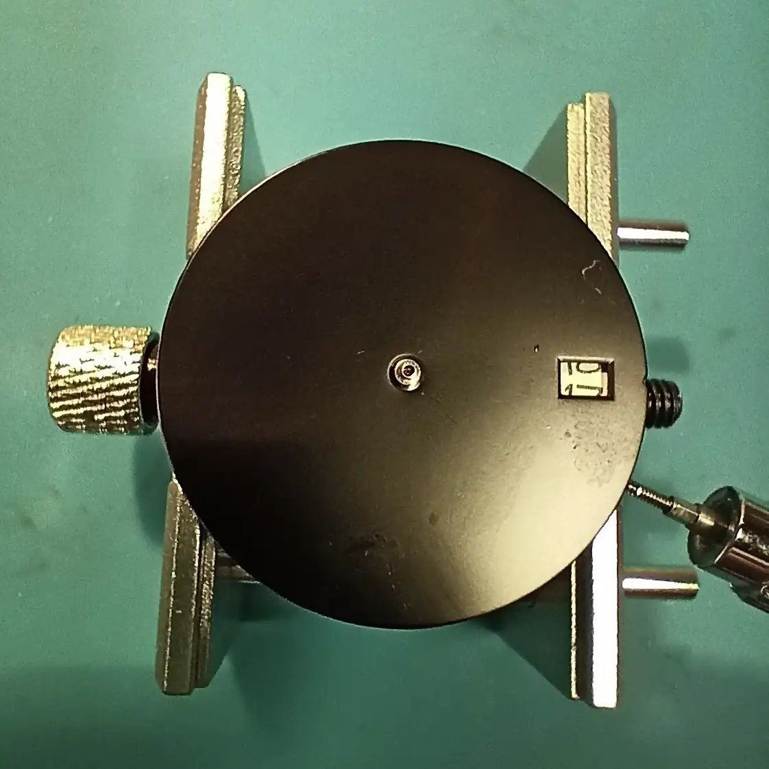

Con ayuda de un destornillador, retiramos la esfera original y colocamos la nueva. Negra como ala de cuervo, a juego con la sotana.
Sinembargoooo... aquí hay algo que no funciona:
Mecagüenchichiputi.
O me resigno a vivir entre dos fechas, o aquí hay que tomar medidas.

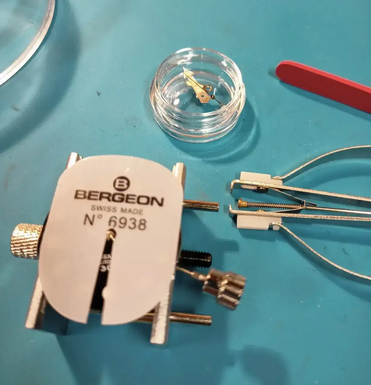

Recordando lo expuesto por algunos ilustres coforáneos, me decido a cortar por lo sano:
Atomarporculo las paticas:

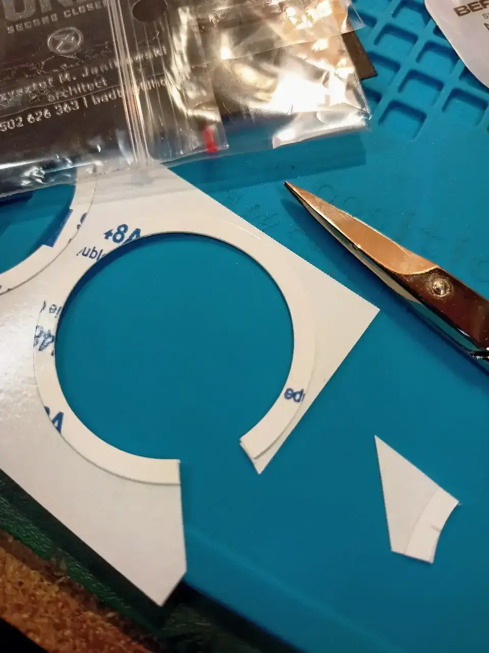

Gracias a la generosidad - y a la previsión - de los amiguetes de One Second Closer, disponemos de dos o tres adhesivos para los insertos del bisel. Tijeretazo al canto, y nos proveemos de un par de sustitutos de las patitas:
Hay que colocar con bastante cuidado el adhesivo, no queremos que sobresalga (Dios sabe a qué se pegaría) ni que roce con el disco fechador.

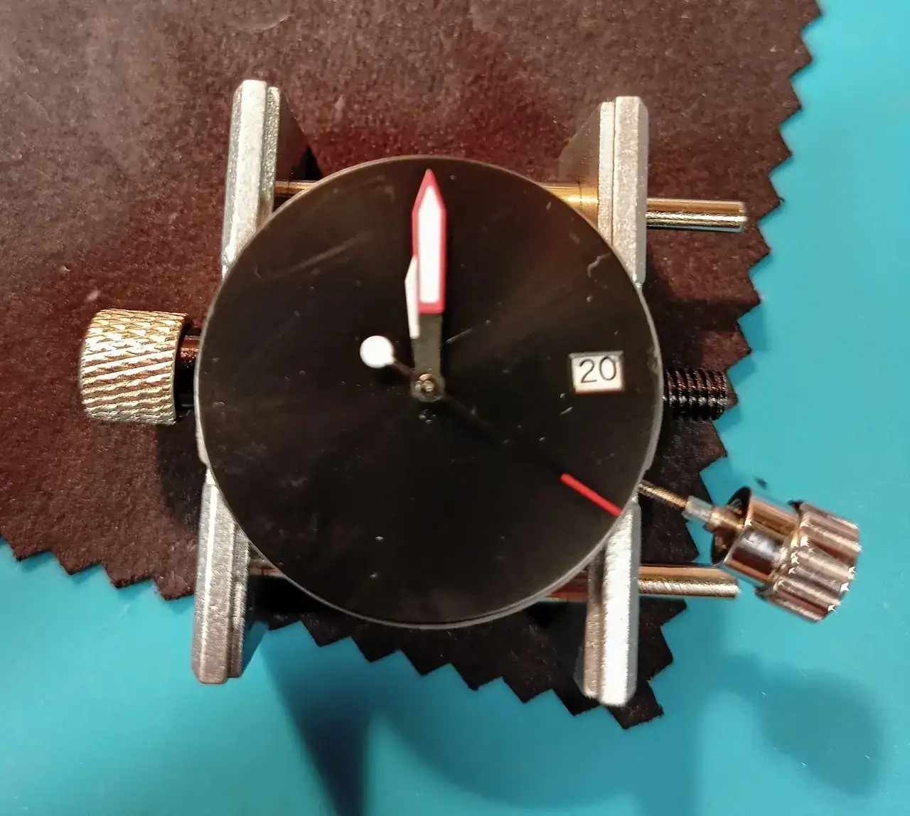

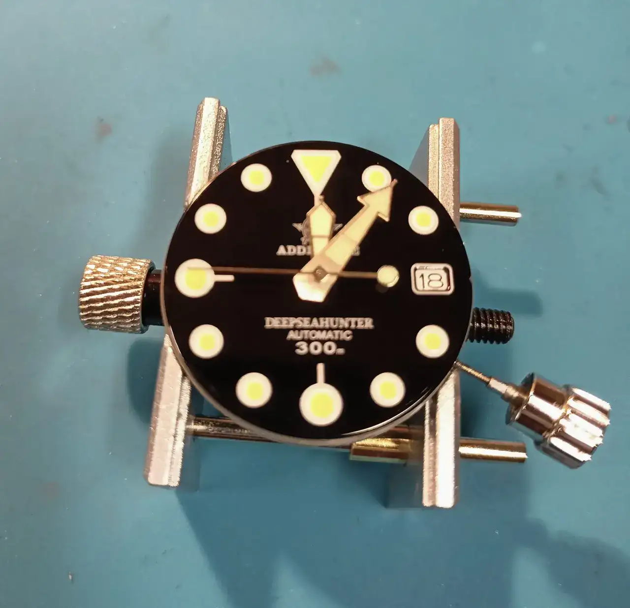

Colocamos ahora la aguja horaria (usando un transportador para calcular la posición de las doce en relación a la ventana del fechador, que a partir de aquí ya vamos tocando de oído) y comprobamos que esté perfectamente paralela al dial:
Y ahora viene la minutera. Como tenemos el mecanismo en el punto exacto del cambio de fecha, la colocamos apuntando a las doce y así cambiará la fecha a esa hora. Y comprobamos que las dos están paralelas y que giren sin estorbarse:

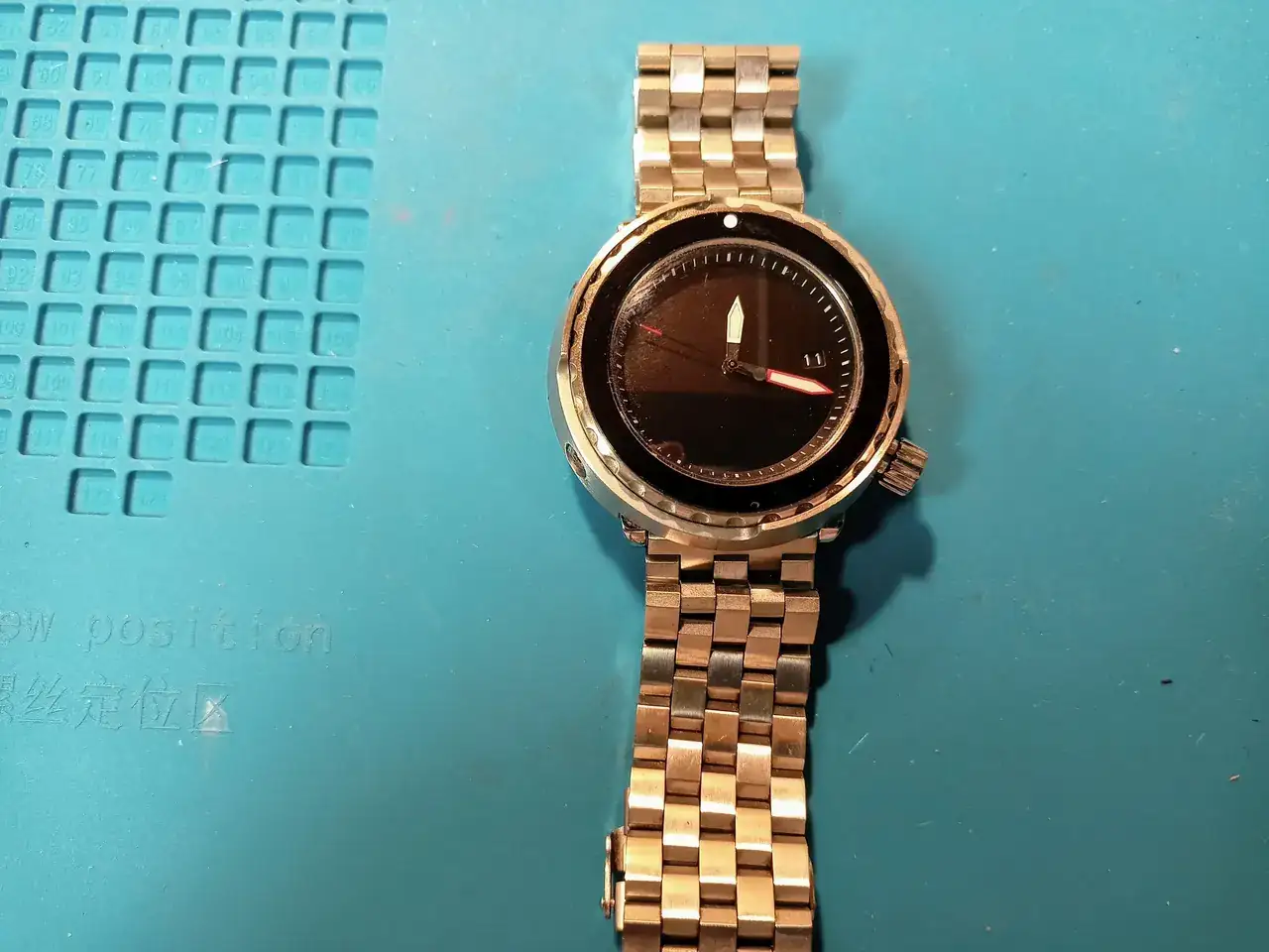

A partir de ahí, ya va todo rodao. Limpiamos bien con un trapito y un bastoncillo de algodón todas las gotas de sudor que han caído en el invento, y usamos un chorro de aire y un pincel para retirar los restos que queden. Cerramos la caja... y el reloj se para.

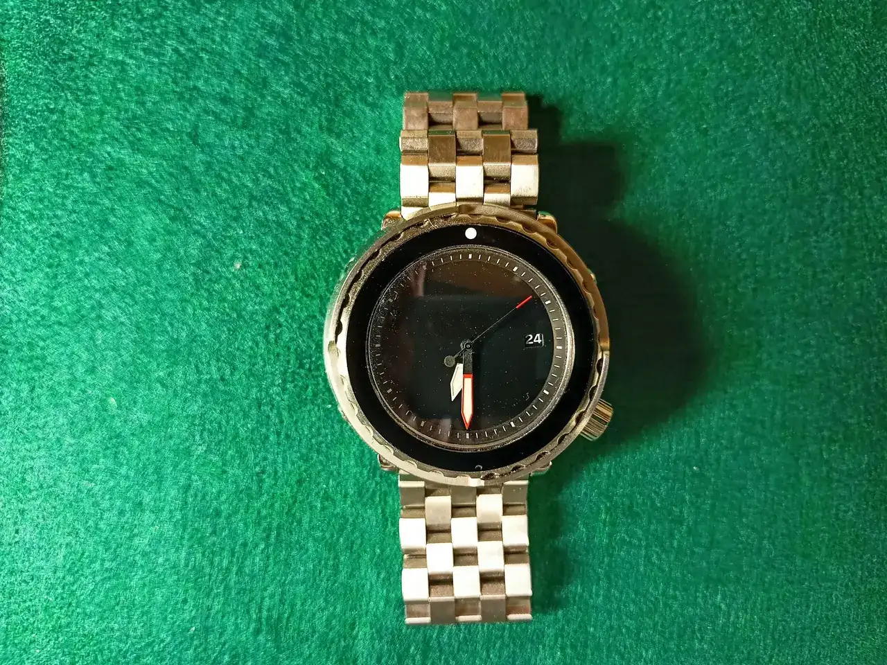

Las blasfemias se oyen en Madagascar (capital, Tananarive). Suerte que la inspiración viene rápida. Si el reloj se para al ponerlo en la caja, es que aquí roza algo. Y, como se ve en la foto, sospecho que es la segundera la que roza con el disco.
Sin contemplaciones. Protector de dial, alicates de corte, y circuncidamos un milímetro la segundera. Mano de santo.

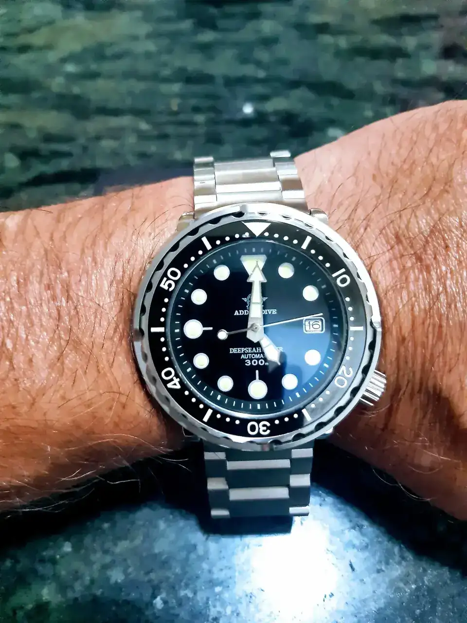

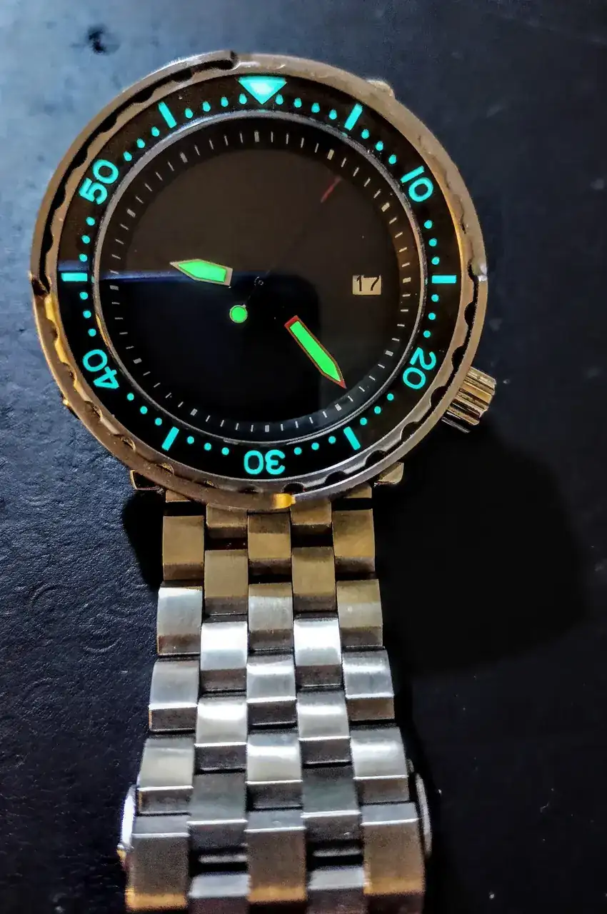

Volvemos a cerrar la caja, ponemos el armys, y ya tenemos un diver digno de un cura.
Estoy tentado de cambiarle el disco fechador por uno en negro, pero no me disgusta el punto de color que aporta en blanco (y, además, da una referencia para la hora).

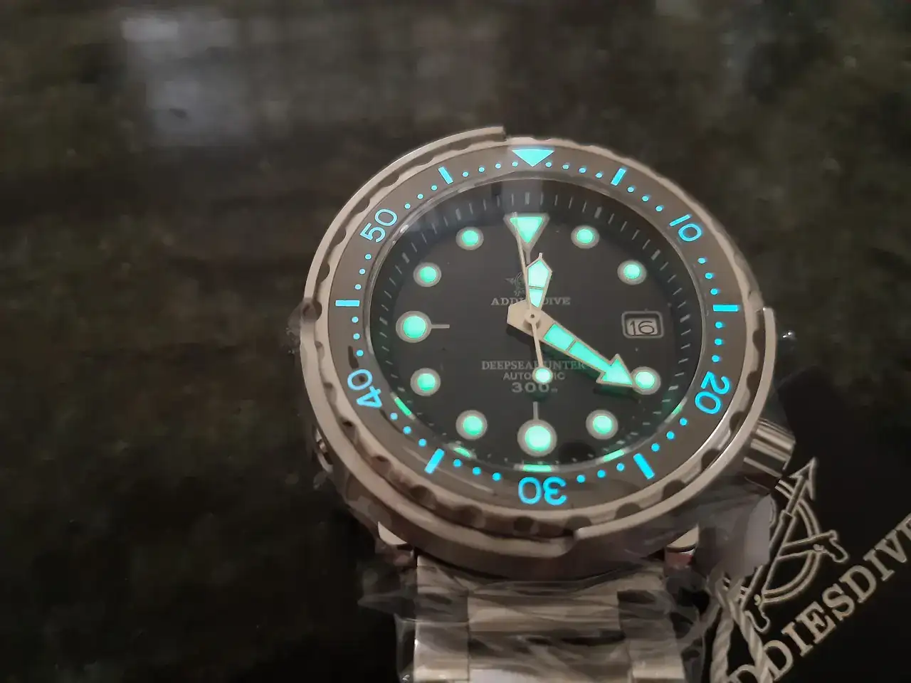

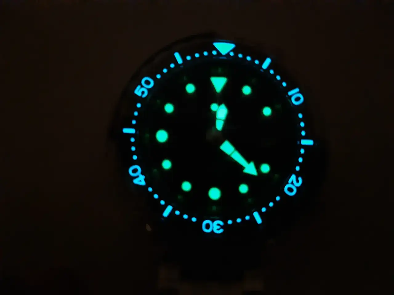

El lumen no está nada mal:
Y el resultado final es este:
Alá es grande. Alá es gordo. Alá es la hostia.

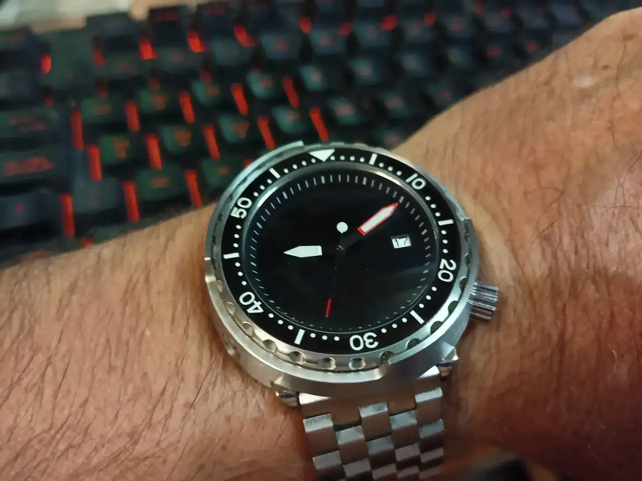

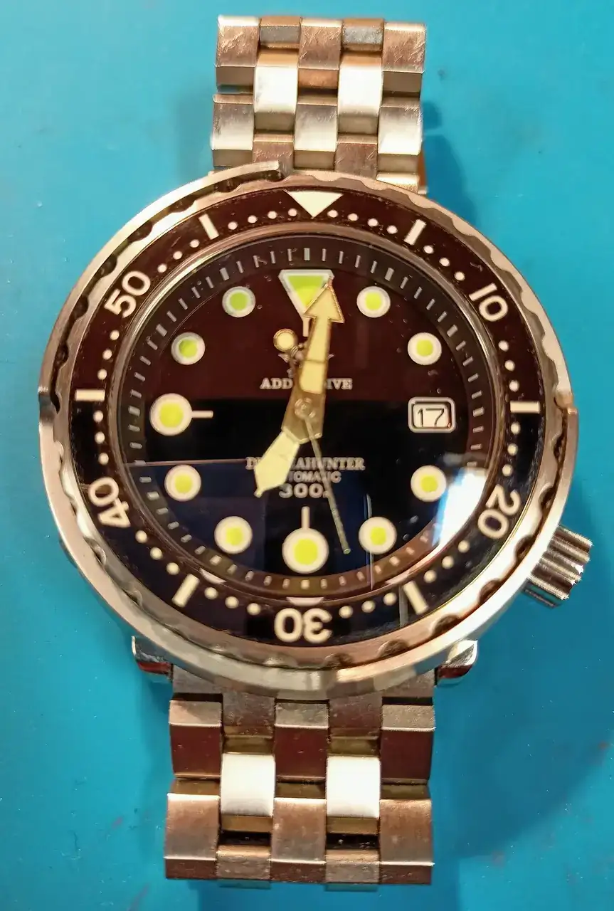

Bien, pues segunda (y espero que última) iteración:
En primer lugar, sustituimos el insert original del Addies por uno "estéril" (como mi gato), que encuentro mucho más elegante:
Como nota al margen: No les voy a poner un bonus en el foro porque éste es sólo para transacciones entre coforáneos, pero vaya mi aplauso para seikomods.com. En su web publicitan que se harán cargo de cualquier cargo de aduanas que sufran los clientes de la CE, así que les envié una copia del palo que me propinó nuestro bienamado Ministerio (casi ocho mortadelos por una pieza que vale quince). Y, sin rechistar, en dos horas lo tenía abonado en Paypal.
Chapeau. Aunque sean ingleses.
Me gusta cómo va quedando (lo sé, es amor de madre), pero hay tres cosas a retocar:

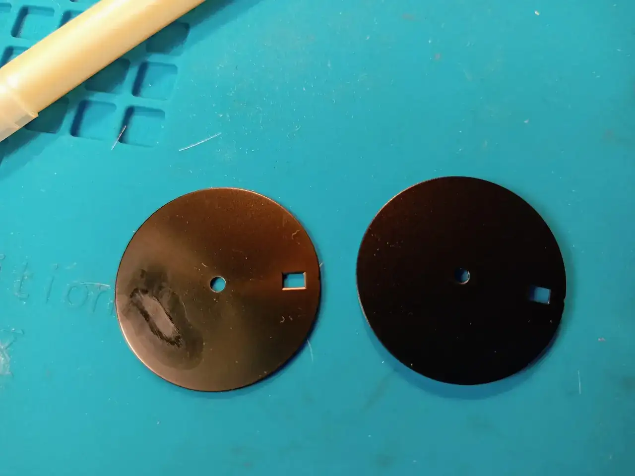

a/ El churrete del lado izquierdo del dial. No se aprecia más que en condiciones concretas de luz (el AR lo filtra bastante), pero al colocarlo cometí el majadérico error de intentar quitar una huella digital con un palito limpiaorejas con alcohol. No lo hagáis; el alcohol sólo es bueno si hablamos del vino de misa, del pacharán o del tequila blanco. O Rodico, o nada. Es en serio.
Y no queda otra que cambiar el dial.
b/ Tras un mes de uso, el disco fechador en blanco me chirría un poco. Lo cambiamos por uno negro.
c/ El contrapeso de la segundera en blanco distrae la mirada de la horaria y la minutera. Fuera con él.

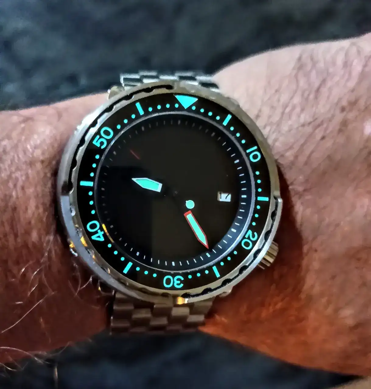

Y el resultado (espero que refinitivo) es este:
Pos hala, poseso, pos yastamos.
Ahora a ver qué próxima maldad me viene al magín.
