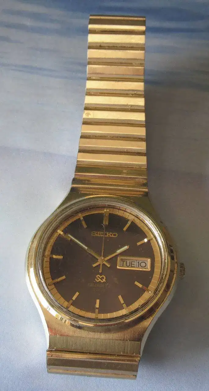

... un Seiko 0843 lo compré allá por 1.977 y me duró unos cuatro o cinco años porque, cuando iba al sat de Seiko (por aquel entonces nadie sabia nada de cuarzos) a cambiar la pila, el dueño nunca quiso revisarme la junta de estanqueidad porque decía que el reloj no era para ducharse con él. Un caluroso día de julio, trabajando en el campo, le entró sudor y al otro día estaba parado.
Ahora me dio un día por recuperarlo y mi relojero me dijo que tenía mala la bobina y posiblemente también el circuito; pero ya no hay repuestos para "eso".
Total. que he comprado uno casi igual en los EE.UU. (igual pero Cigala total) que entre reloj, portes y cargo por IVA me ha salido por un ojo y parte del otro. Pero ya lo tengo después de dos meses en la aduana donde entró el 20 de marzo y me lo han repartido hoy.
Os dejo una fotillos:

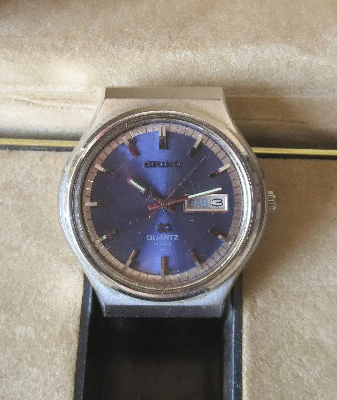

Este es el antiguo del que aprovecharé caja, agujas y esfera. Y, si no se rompe, el cristal del "nuevo".
Un típico azulito Seiko que en aquellos años me embelesaba mirando los saltitos de su segundero.
Añadiré alguna foto cuando esté listo pero hoy la alegría no me ha dejado esperar.
Un saludo desde Sevilla.

... un Seiko O843 lo compré allá por 1.977 y me duró unos cuatro o cinco años porque, cuando iba al sat de Seiko (por aquel entonces nadie sabia nada de cuarzos) a cambiar la pila, el dueño nunca quiso revisarme la junta de estanqueidad porque decía que el reloj no era para ducharse con él. Un caluroso día de julio, trabajando en el campo, le entró sudor y al otro día estaba parado.
Ver el archivos adjunto 2850371
Ver el archivos adjunto 2850372
Ver el archivos adjunto 2850373

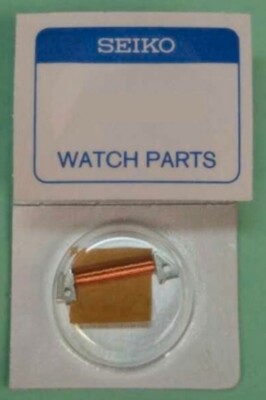

Si necesitas algo de ayuda con cuarzos, tengo experiencia testeando y te puedo ayudar con el tester. Que es lo único que hace falta para comprobar circuito y bobina. Por cierto, también es posible soldar la bobina vieja y el reloj no lo notaría. En cuanto a lo de los repuestos... A veces es cuestión de buscar bien buscado.
Tú circuito:
Tu bobina:
Es cuestión de buscar:
Reacciones: custom, nando545 y sergiowilde
Joer!. Cuesta más la bobina que el reloj entero

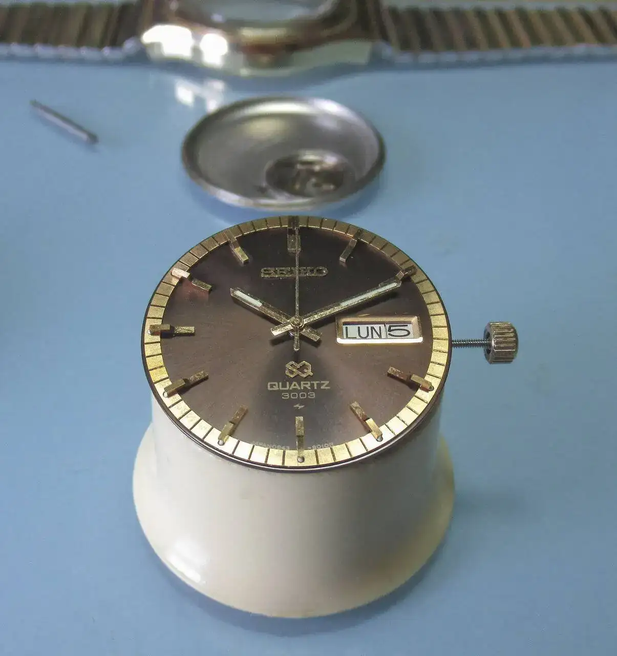

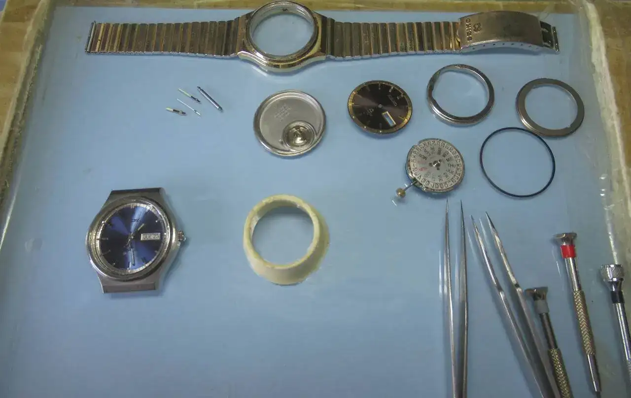

Bueno pues ya está montado el "bueno" con la suerte de que no se ha roto ninguno de los dos cristales. Hay que meterlos y sacarlos con la prensa para que vaya todo por igual y a veces cascan.
Ahora a remontar el donante de "corazón"
Primero anillo de separación y esfera con sus agujas

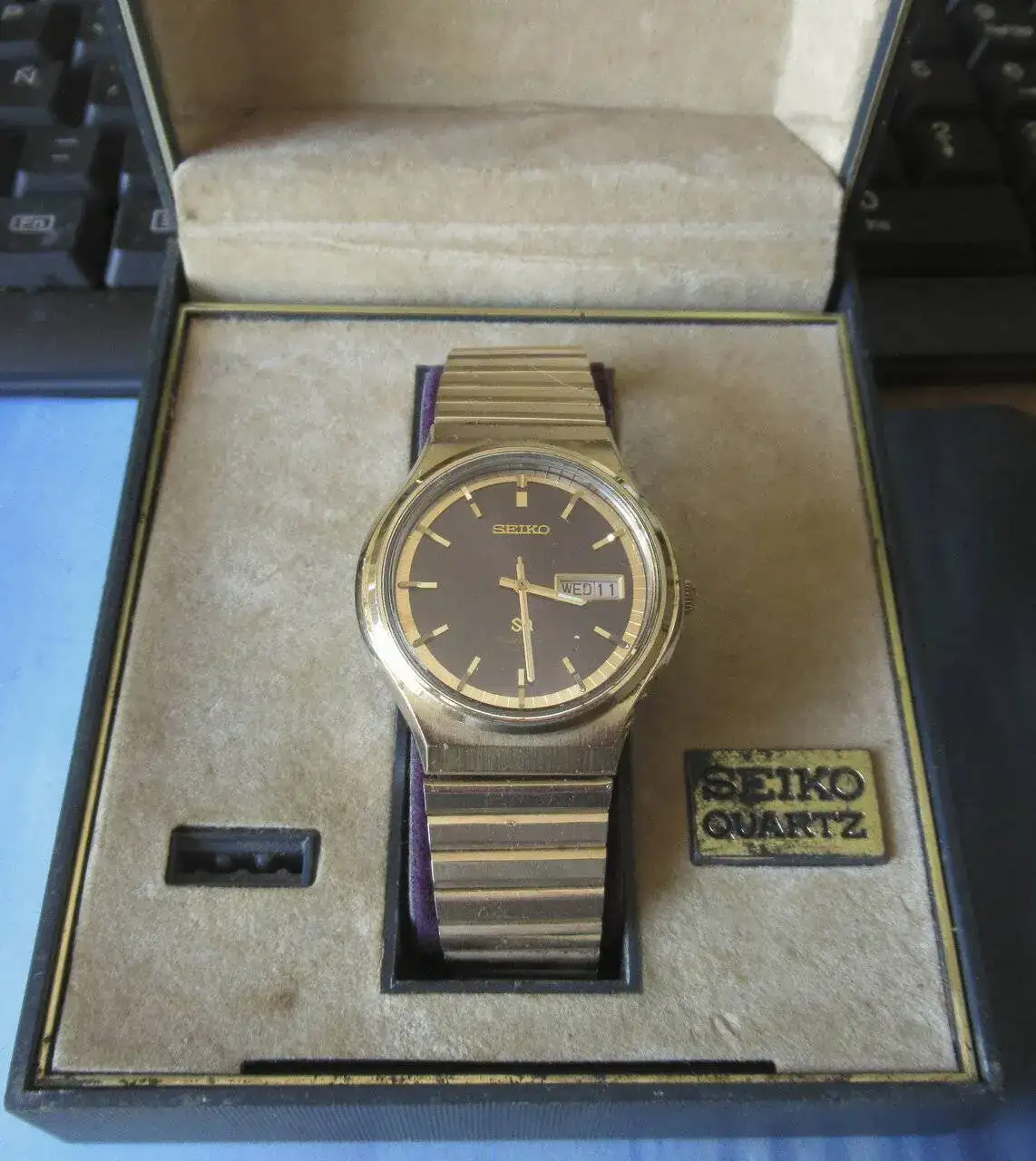

Y ya todo lo demás: cigala de mis amores, je,je,je
Claro que no podía faltar esta
No encuentro ahora, a primer vistazo, su armis original así que mientras se apaña con este.
Reacciones: SEIK0SAN, custom, nando545 y 6 más

Ja,ja,ja, Cram. Ni lo he tocado. Quitarle las agujas y esfera a uno y ponerlas en el otro. El cuarzo no me atrae nada, pero nada,
Gracias por tu opinión.
Eres un verdadero artista !

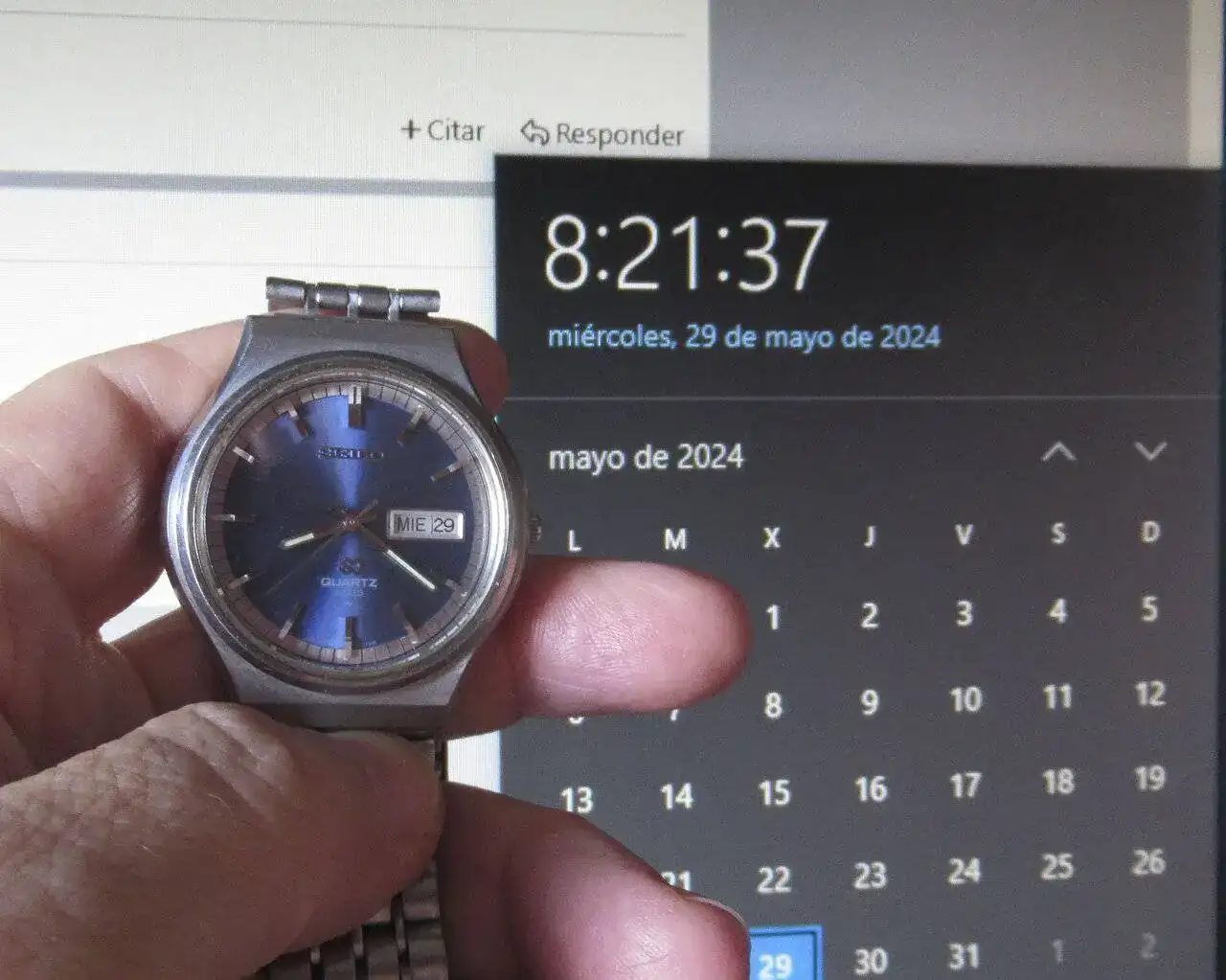

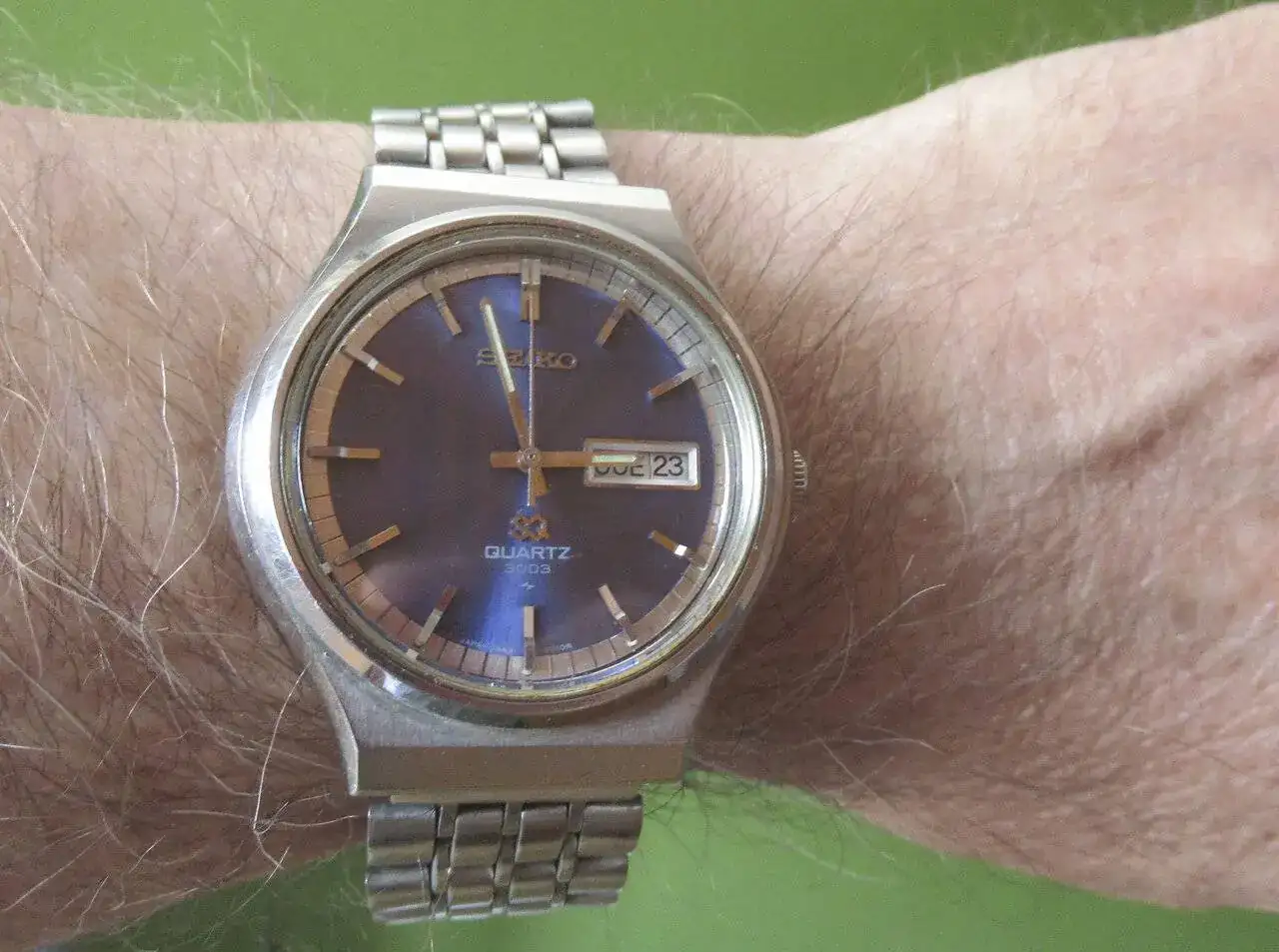

Pues el americano traía una pila mala de solemnidad y, además, ya no tenía casi carga. Pero se le ha cambiado y va con una exactitud propia del mejor cuarzo, je,je,je.
