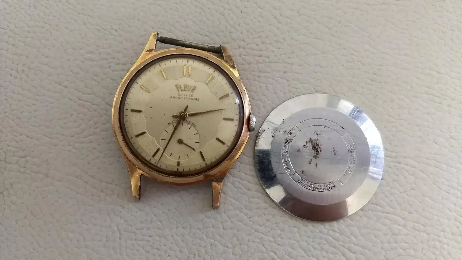

Hola a todos! Les escribo desde Argentina. Quiero compartir con ustedes el primer reloj que voy a "tratar" de restaurar. Espero que puedan ayudarme. No se si fue una buena inversión, pero es lo que pude conseguir aquí por ahora.
El reloj es marca: FLEUR (no la conocía), esta funcionando.

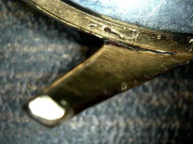

En esta foto se ve que le doblaron la pestaña al reloj... esta un poquito marcada (tengo miedo que se rompa cuando trate de enderezarla). Se puede poner algún tipo de sellador para evitarlo?

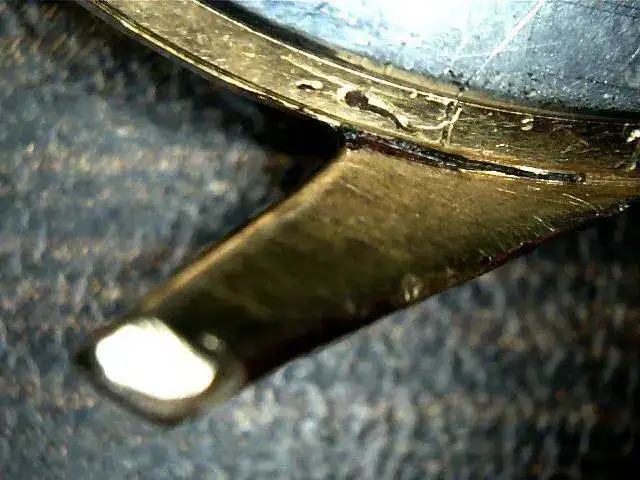

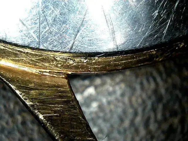

Las asas de la carrura (canto), están un poco dobladas. Una de ellas tiene una pequeña grieta. Como debería trabajar con un problema así? Debo calentarlo un poco y tratar de enderezarlo?

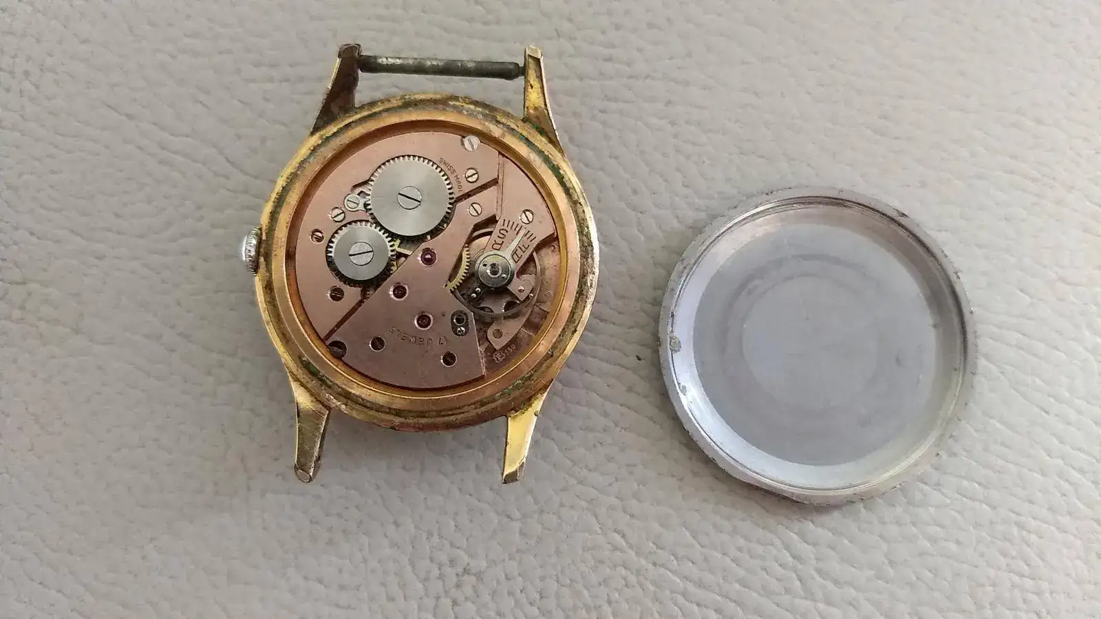

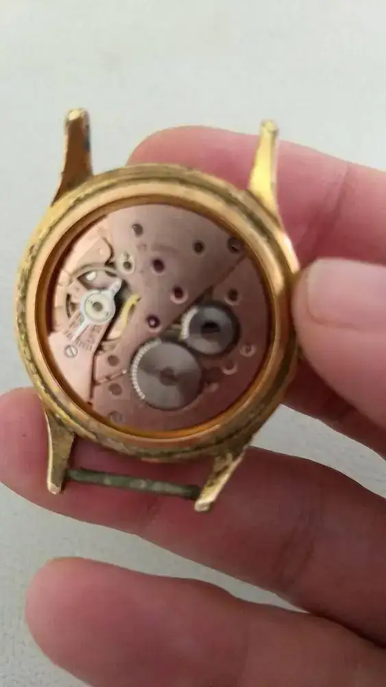

Bienvenido Pichuky, tienes un reloj de cuerda manual de la década de los 50 del pasado siglo, con una bonita esfera. La marca Fleur es totalmente desconocida para mí, supongo que se tratará de una marca de fantasía de los miles y miles que hubo. Puedes encontrar registros de esa marca, si los hubiera, en mikrolisk. El calibre que monta es un Felsa 750. Tú mismo lo puedes ver en la inscripción que hay bajo el volante.
El enderezar el asa, no es una cosa fácil, ya que las probabilidades de que se rompa al hacerlo son muy altas. Habría que hacerlo dando calor con un soplete, lo que te supondría tener que volver a dorar la caja.
Yo te abundo: olvídate de arreglarle las patas. Así al menos le puedes poner una correa y colgarlo si no te gusta ponértelo. Con una pata rota ya ni eso. Es un reloj para empezar a trastear con ellos así que poco importa que las tenga dobladas.

Bueno, al final enderecé las patas muy despacito y todo salió bien. No se cortaron, y parece que no lo van hacer. Así que creo podré usarlo cuando termine la restauración.

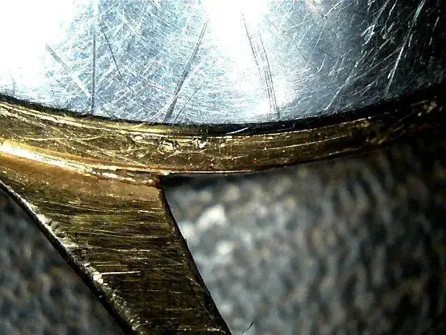

Les paso algunas imágenes de las grietas que tomé con un microscopio electrónico. Por otro lado, estuve mirando y quizás se pueda utilizar algún producto LOCTITE para rellenar esa micro grieta. Alguien lo usó en alguna vez?

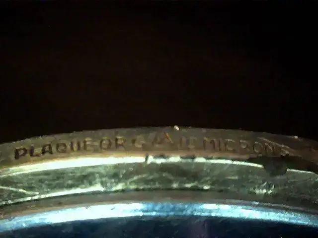

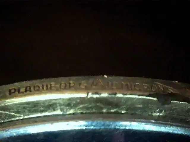

El reloj tiene en uno de sus cantos la inscripción " PLAQUE ORG 10 MICRONS", esto hace referencia a la tecnología de construcción de esa época?

Porque no es PLAQUE ORG sino PLAQUE OR G... Que significa que está enchapado en oro con un espesor de 10 micrones. (la G significa, si no me equivoco, Gold u oro)
Es la cantidad de oro del chapado.
La microgrieta de la que hablas posiblemente sea la rotura parcial que ha sufrido la pata, por lo que cuando manipules y tires del pasador al poner la correa ten cuidado de no tirar demasiado, ya que puede que hayas debilitado la pata. Lo de rellenar con loctite es como echar espuma de poliuretano en la grieta de una columna de hormigón, tapará el hueco pero no hará nada más.
Los F750 son muy agradecidos, ya que son calibres robustos del estilo de sus coetáneos AS, Etas y Unitas de la Ebauches SA y también es fácil buscarles repuestos.
El tuyo sin incablock es propenso a roturas de Volante y el bracito del resorte del tirete, también muy endeble y en la mayoría de los calibres ha roto.
