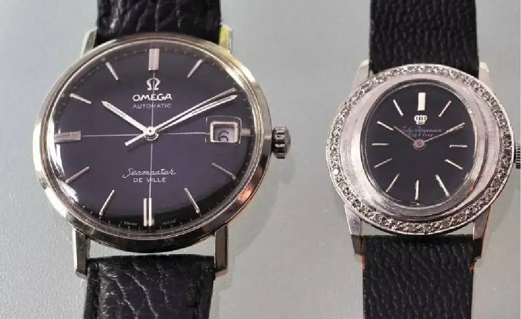

El 562 no tiene cambio rápido de fecha; muchas veces creo que casi es mejor, porque así una cosa menos que se puede romper. Por lo demás, es prácticamente igual que el 565/4, y por tanto, probablemente el mejor calibre in house de Omega (algunos preferimos los 55X, porque no tienen fecha, pero en realidad es prácticamente lo mismo).
El reloj es de la época de oro de Omega, y es de un estilo que empieza a ser muy apreciado de nuevo (los americanos se vuelven locos con estos relojes que suele llevar el protagonista de Mad men). Además, el tuyo tiene una cruz, o punto de mira, que también es una cosa que gusta mucho.
En general, es un reloj que perfectamente podría encuadrarse en la familia Seamaster - De ville
(aparentemente, el modelo de la izquierda es uno de los que luce Don Draper en Mad men)
En cuanto a lo de la línea a la que podría pertenecer el reloj, ya he dicho que a mí me recuerda a los Seamaster Deville, pero en aquella época, la diferencia entre no tener denominación de línea en la esfera, y estar incluido en la Seamaster o en la Deville (o incluso en la Geneve) parece en ocasiones resultado de un sorteo.
En cualquier caso, es una pieza muy bonita y con un gran movimiento.
