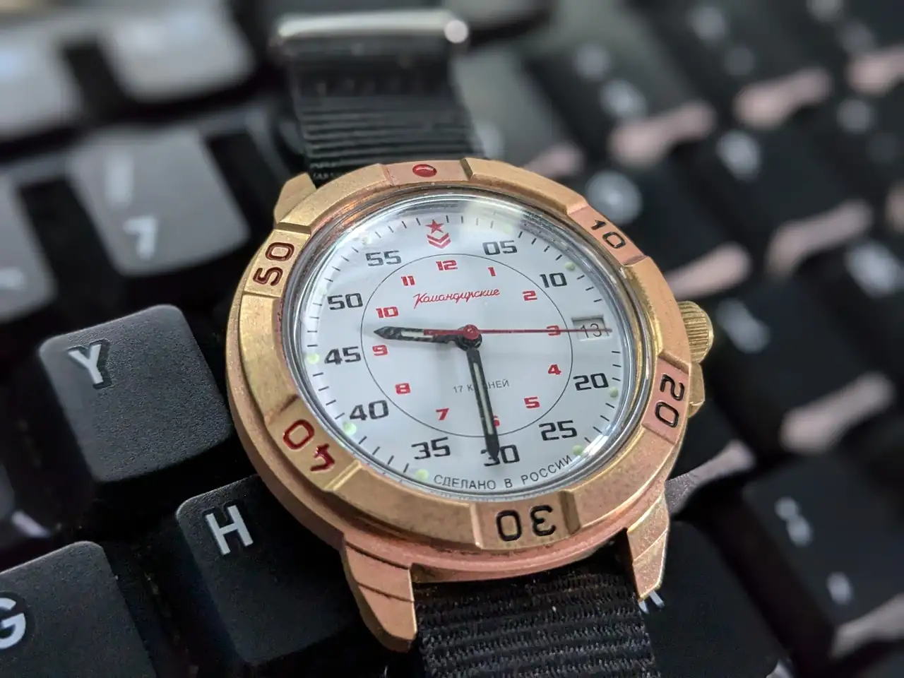

Aqui os dejo mi komandirskie despues de un baño de una hora con agua fuerte (salfuman).
Encantado con el resultado :)

Chapeau por tí. La verdad que si, te ha quedado guapísimo. Supongo que ya sabías lo que había debajo del cromado, no?
Feliz día y saludos.

Si, antes de lanzarme vi muchos videos y muchos mod's asi que no fue tanta la sorpresa jeje. Pero siempre hace ilusión ver unos buenos resultados.
Feliz día!

Nunca he hecho un experimento de estos.
¿Lo has metido entero o desmontado?
Tengo una caja igual vacía de sobra por ahí.

Entera sin desmontar nada :)

En serio? Es el segundo que veo y me tienta muchísimo porque tengo uno con el desgaste típico que se ve el cromado en zonas. Le quitas la correa y to' pa' dentro?

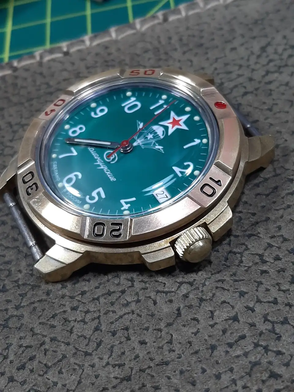

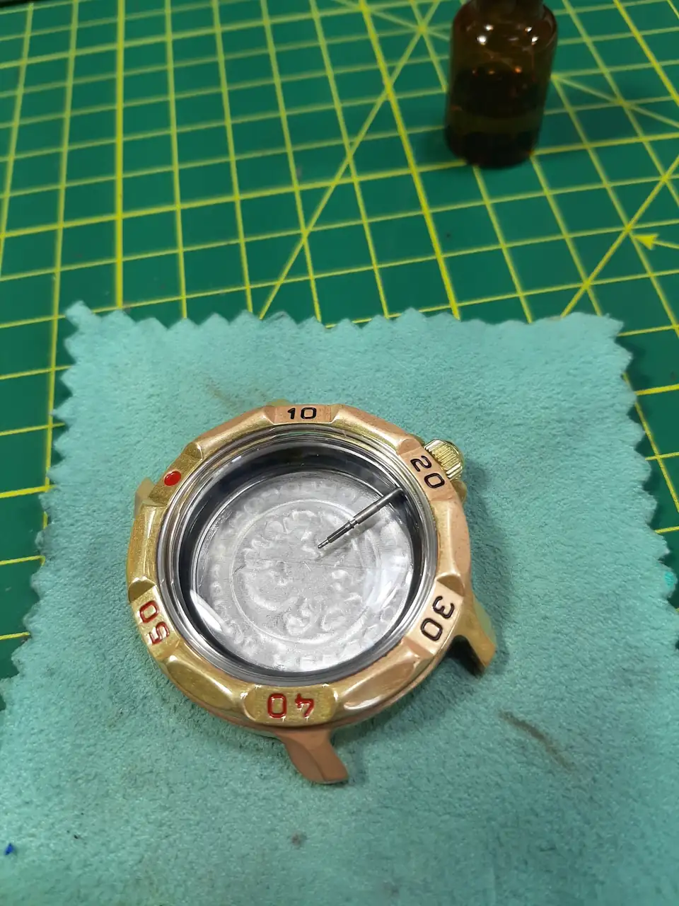

Yo desmonto el calibre, realmente no es complicado, tomando en cuenta que cuando me registre a este foro, me tardaba media hora cambiando una correa.

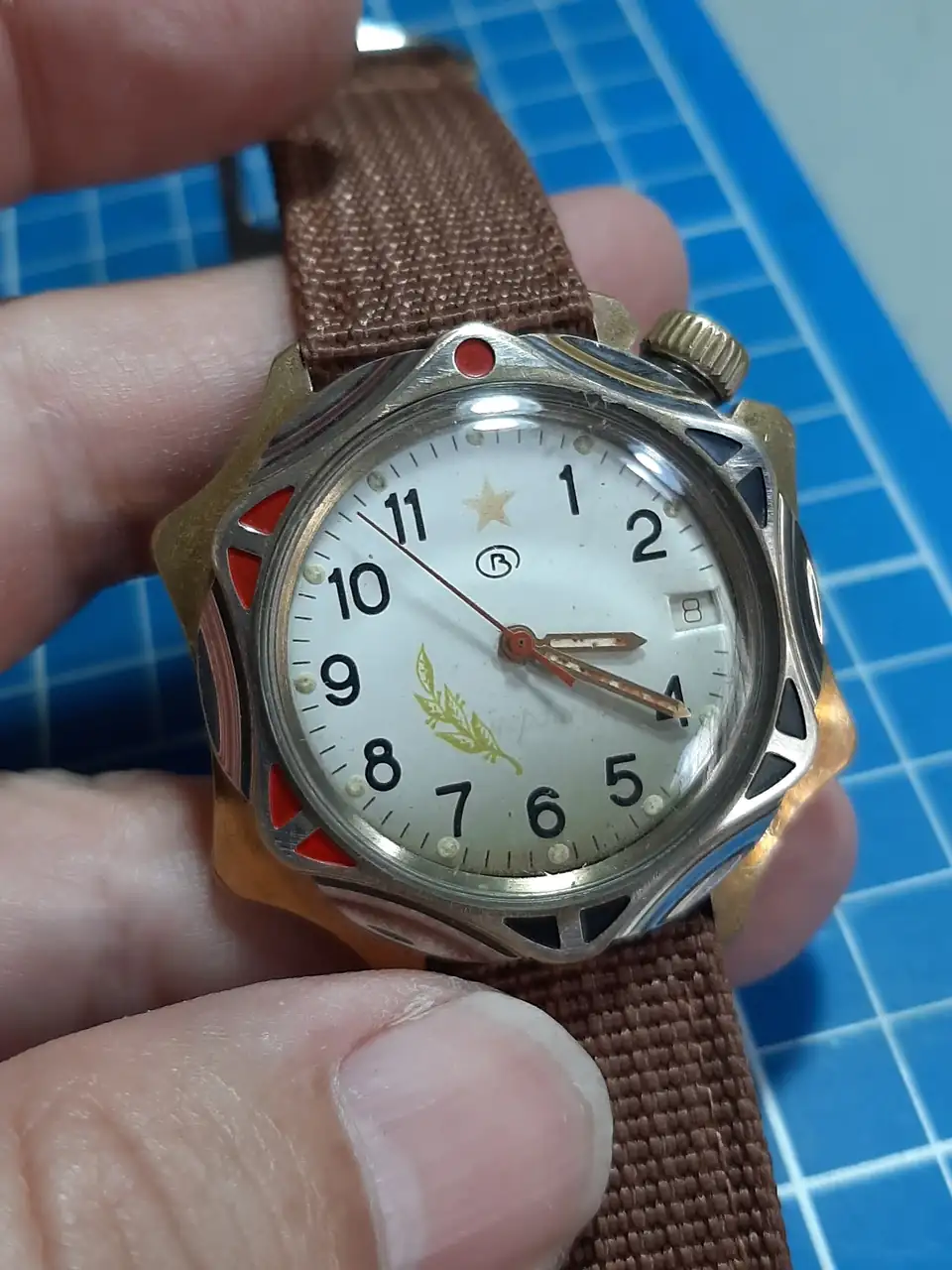

Aqui uno de los mios, recien salido del baño de acido, el proceso toma unos veinte minutos mas o menos.
Este es otro , con el calibre montado.
Este "abuelete" comprado en la bahia a un vendedor ucraniano, el bisel aguanto como un campeon suscesivos baños de acido, el cromado no hubo manera de sacarlo.
Pero lo dicho, te ha quedado muy bien.

Si, lo deje sin correa y sin los ejes de la correa y pa'dentro. Lo dejé una hora para que conservara el tono cobrizo, he leido que si lo dejas mas coge tonos mas dorados.
Quizas te quede una capa negra cuando lo saques pero frotando un poco von agua y la mano se va.
