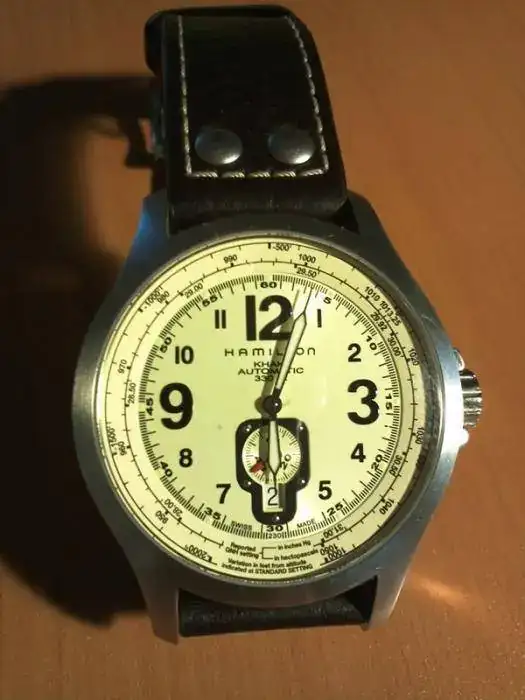

Voy al tema: en abril me regalé por mi cumpleaños un Hamilton Khaki QNE Automático. Lo he usado poquito. El otro día lo saqué de la caja, le puse en hora y fecha, le dí un pelín de cuerda y a la muñeca. Llevo 4 días viendo que está aceleradísimo, creo que más de 10 segundos por minuto. De hecho, la foto que os pongo es de las 17:40, habiéndole puesto en hora a las 12. Se me adelanta más de una hora y media al día:
Entiendo que lo debo llevar al servicio técnico y que esto no es normal desde el minuto 1, ¿verdad? Miedo me da porque he leído algún hilo del Servicio Técnico de Hamilton y no sé si se siguen demorando tanto... Por cierto, lo compré en un Corte Inglés de Madrid.
Me gustaría que me orientárais con vuestras opiniones, consejos y comentarios. Bien recibidos todos.
Gracias. :ok::

Amigo solo decirte que sí mi reloj se adelantase o atrasase 10 seg por minuto ya estaría dando guerra donde fuera.....suerte y cuenta como va..
Suena a espiral con una vuelta pillada.
Prueba a darle en el culet un tortacillo "seco" con cariño pero con firmeza a ver.
Es una auténtica pena que un reloj tan bonito empiece a darte problemas con lo poco que lo has usado. Prueba a hacer lo que te comentó el compañero y haber si se soluciona, a mi no me haría mucha gracia llevarlo tan pronto al servicio técnico.

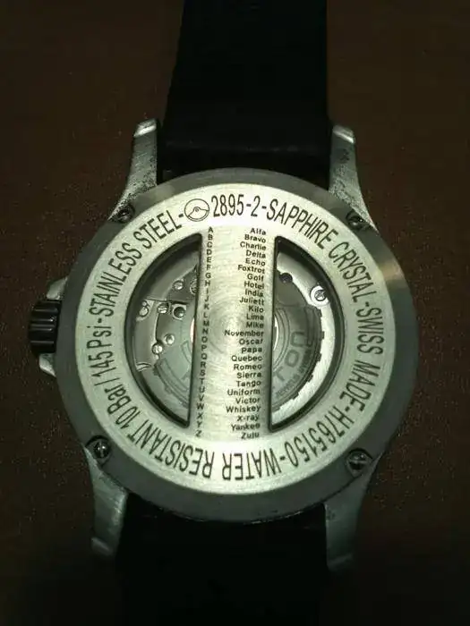

Por cierto, en el otro foro decías que se veía la espiral por detrás... ¿Por dónde? Le tengo que buscar muchas posiciones a este... ¿Hay algún sitio en el que se expliquen más cosas de este reloj que en su manual de instrucciones (escaso creo yo)?
Estupendo, me alegra mucho. A mi una vez también me pasó en uno, pero no volvió a pasarle (quizás le cogió miedo al guantazo :D).
La espiral está dentro del volante que da "vueltecillas" (en realidad pendulea). Suele ser lo más vistoso del movimiento, por lo que seguramente estará al descubierto en tu modelo. En tu foto puede que esté tapada por el rotor, aunque suele estar arriba al centro en ese calibre, por lo que lo más seguro es que la tape el eje central de la tapa.
Cualquier cosa por aquí nos tienes.
Creo que ese monta una eta 2895. Pon "eta 2892" (es casi igual, salvo que no tiene segundero central) en Google y tienes miles de fotos del movimiento, donde se ve mejor el volante y espiral.
Por cierto, buena máquina monta, para mi gusto mucho mejor que la tradicional 2824.
