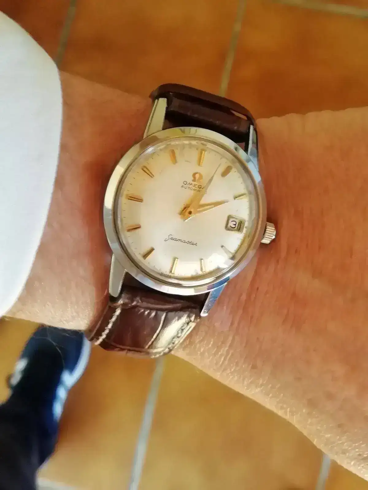

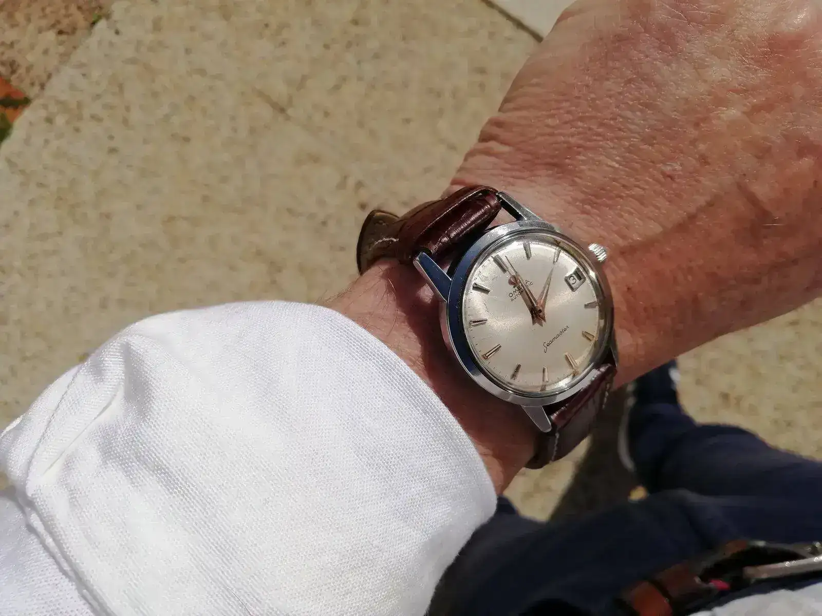

Gracias a el foro tengo un Omega. Salió en el compraventa baratito aunque con algunas taras y me encantó. El modelo lleva un cal 501 precioso en su interior. Tras pasar por mi relojero de confianza, un repasito y una correa nueva de mariposa lo llevo con orgullo y satisfacción...
Se le han restaurado las manecillas con lumen nuevo, limpiado y soldado una punta en el minutero, que estaba roto. Un suave pulido y se le ha cambiado una pieza del mecanismo de cuerda, no me acuerdo del nombre.
Como veis, no lleva el segundero por que tenemos que buscar "la rueda de segundero" me dijo el relojero. Tampoco funciona el fechador.

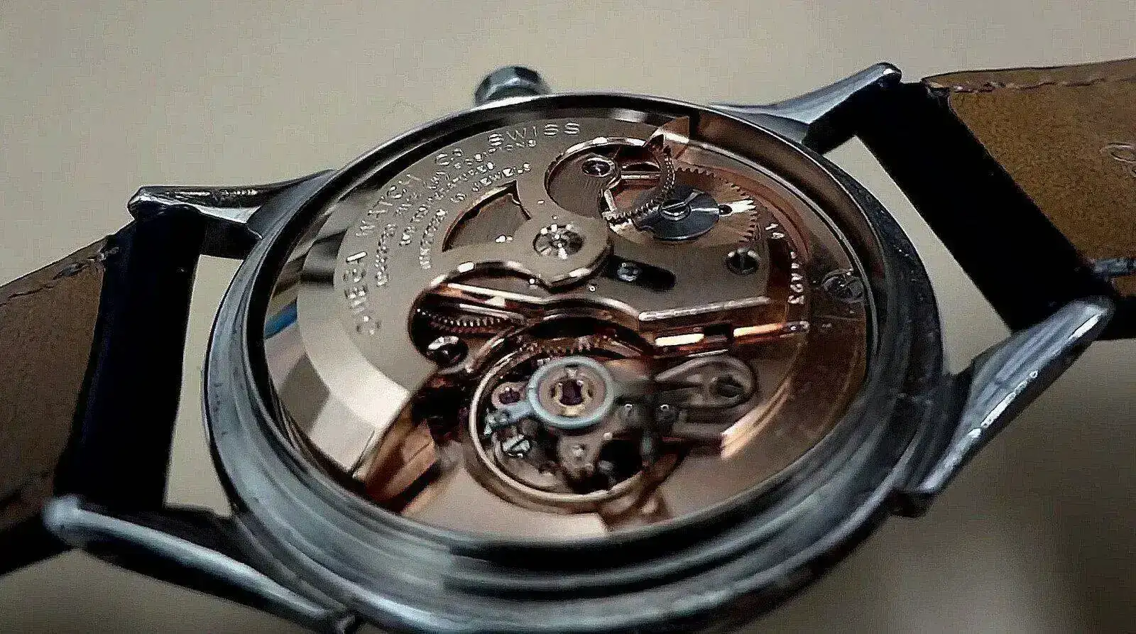

Esa foto del mecanismo es de la red, es un CAL 501. Me lo ha ajustado en un digno -10 que para un reloj de unos cincuenta años no veo mal. ¿Cómo lo veis?, ¿podéis decirme algo sobre el?, ¿lo repararíais del todo?...

Bonito reloj , referente al calibre se trataria de un 503 que es el que le corresponde ya que el 501 no lleva calendario , probablemente cualquiera de la familia 501,502,503,504 te puede servir la rueda porque normalmente son compatibles entre si , en mi opinión ya que has invertido tiempo y dinero acabaria el trabajo localizando la rueda de segundos que le falta, seguramente con paciencia podrás conseguir alguna en la red o algún amigo de RE que tenga alguna buenamente te la pueda pasar.
Gracias, saludos cordiales
Reacciones: sergiowilde, suesu8 y AbderramanII
La serie 501-504 es mi preferida y la de muchos coleccionistas de Omega, la esfera esta en buen estado y la caja aun mejor, desde luego creo q vale la pena terminar de repararlo, que lo disfrutes mucho
Cuanto más mimo se pone en conseguirlos y "apañarlos" para dejarlos bien, más los disfrutas luego. A ver si hay suerte con la pieza que buscas:ok:
Magnífico movimiento que merece la pena arreglar en su totalidad, tanto segundos como fechador.

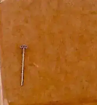

Y me pregunto ¿no será el piñón de segundos el que le falte?
Mientras, como ya haces, puedes ir disfrutándolo.

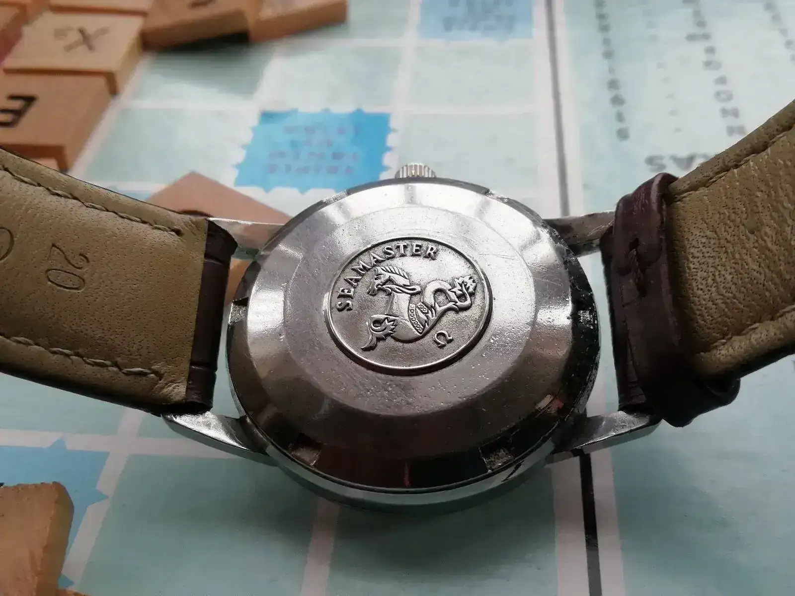

Gracias, sólo sé lo que me dijo el relojero. Yo no lo he ni abierto aún. A ver si hay suerte con las piezas. Por cierto, se me olvidaba una foto indispensable:
Como veis la tapa ha sufrido más que la caja. Cosa extraña, ¿no?

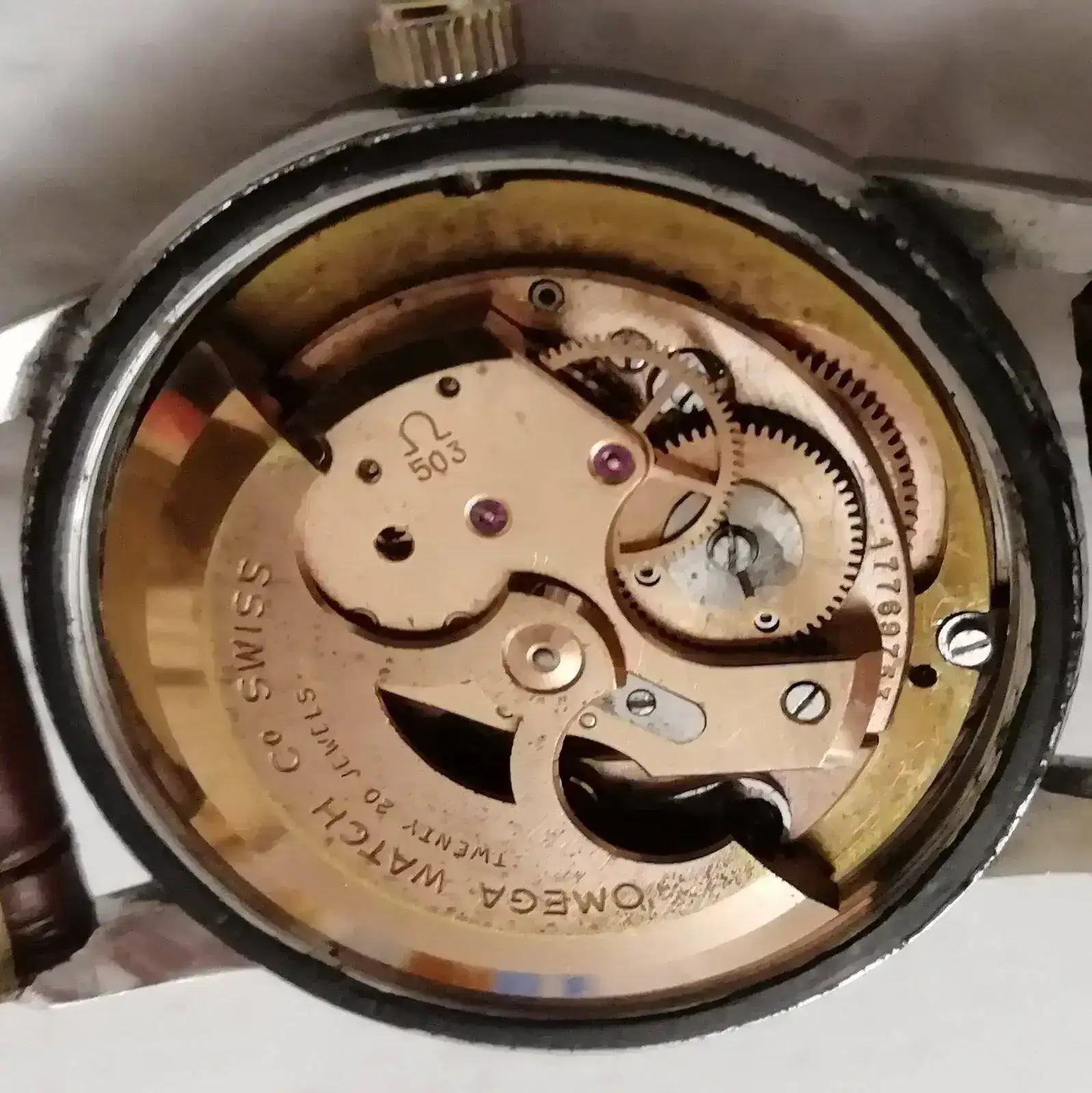

Hola, refloto el hilo para preguntar. Tras este tiempecillo usando el reloj, he notado que si no le doy cuerda se termina parando, a pesar de que el volante carga la máquina al girar. También ha aumentado su desajuste, en la relojería desmontado en su cajón estaba en -10 y ahora está entre +5y +10 minutos al día. No sé si se ha desajustado y el relojero ha cerrado temporalmente por no ser una actividad esencial. ¿Es normal que ocurra eso en un vintage de 60 años?
Bastante normal.
Gracias por la respuesta, Fugito.
En ese reloj, si todo estuviera bien que todo indica que no lo está, un desajuste mayor a +/- 15 sec/día es una barbaridad.
Reacciones: Jorge Aldao
Al parecer mi omega se había desajustado. El relojero lo ha puesto en mas diez y ha fijado mejor el mecanismo. Ahora el volante carga perfecto, parece que estaba trabado con la tapa. Pongo en RIPS un anuncio para buscar un piñón de segundero de un omega 501, a ver si hay suerte. No había dicho que lo compré barato para ser el reloj que es y que la idea es ir poniéndolo a punto.
Edito, mi mecanismo es un 503 por lo que veo tras abrir la tapa roscada
¿-10 qué? Si le movió la raqueta sin hacer nada más de poco servirá si el calibre necesita un servicio.
