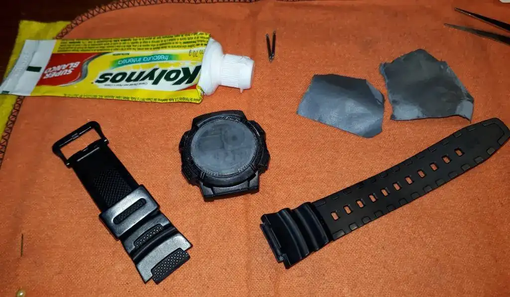

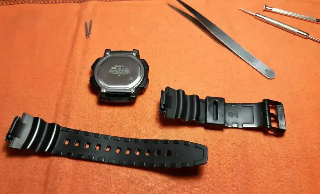

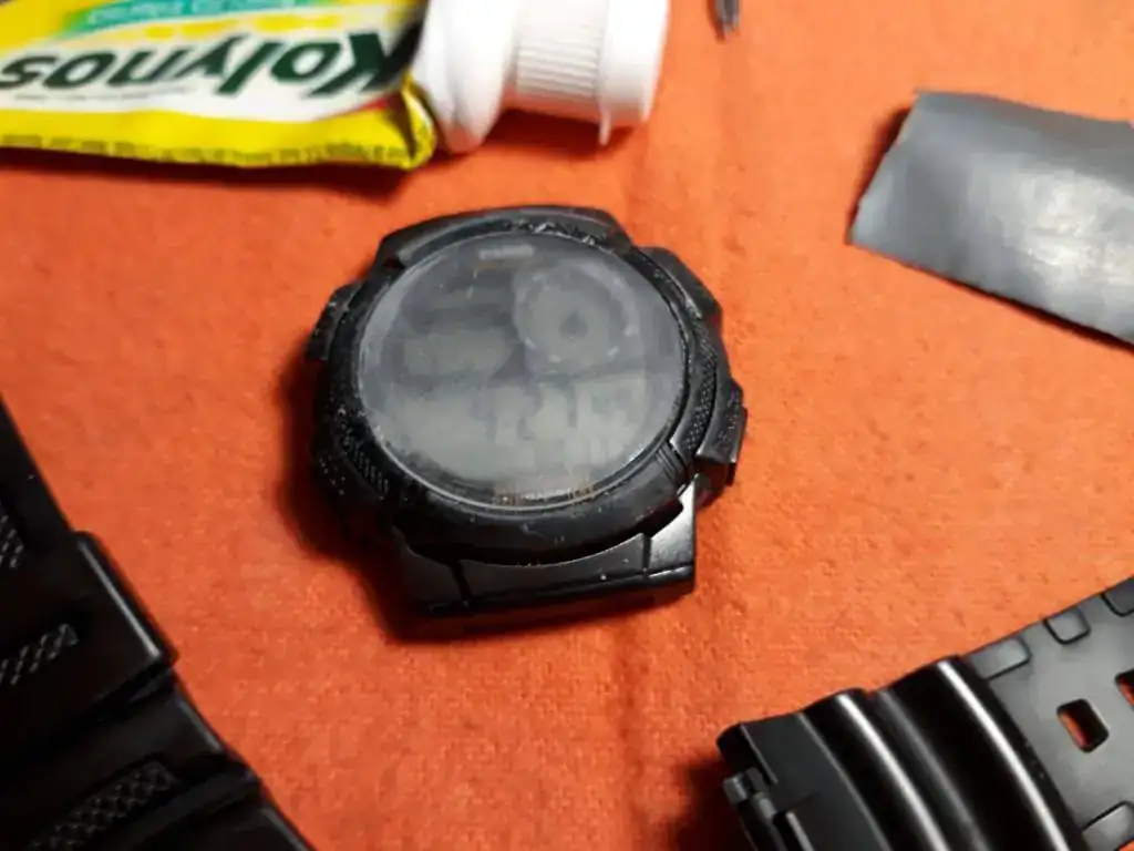

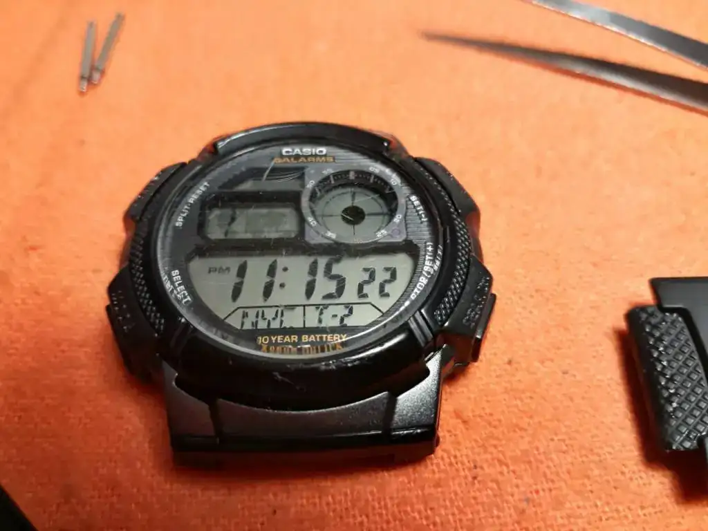

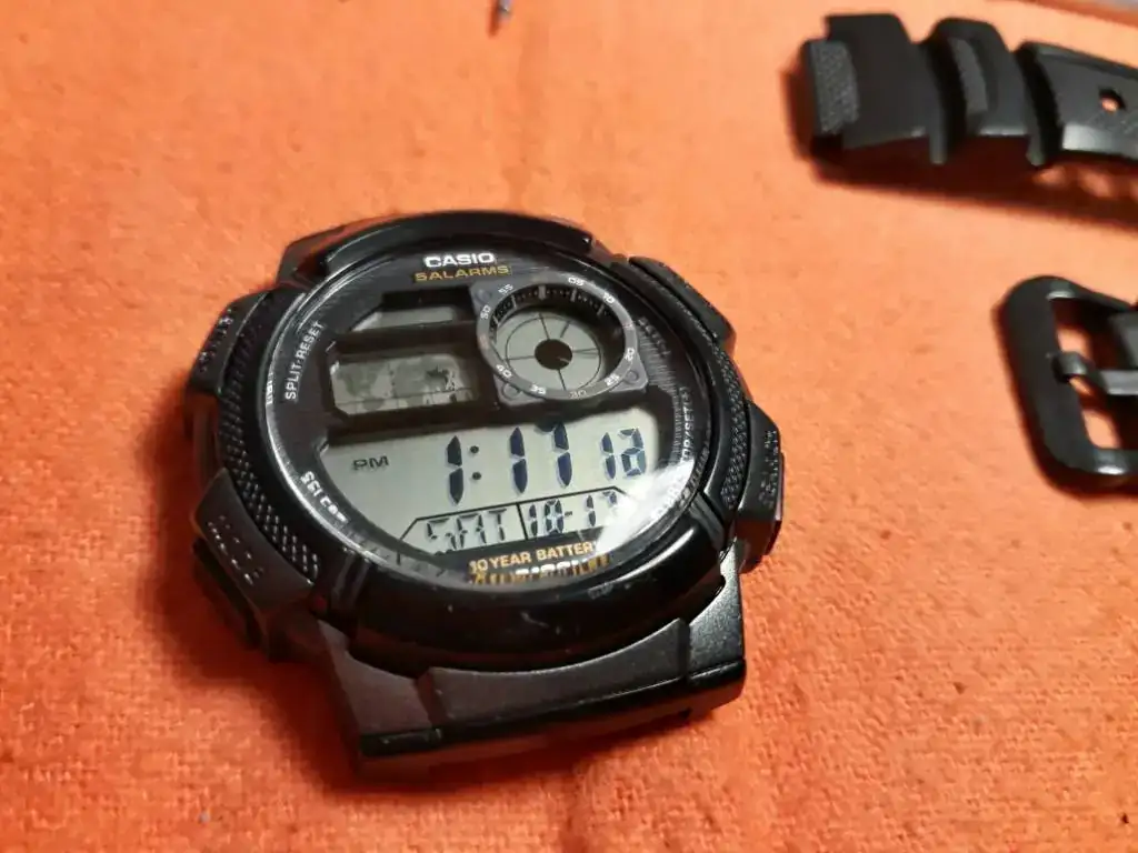

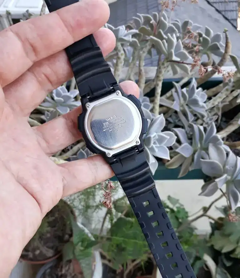

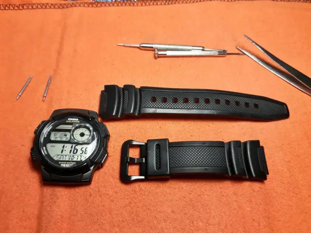

Hola a todos feliz sábado,les comparto la llegada y restauración de mi ultima cacería de este mes,un Casio AE1000W modulo 3198,que esta funcionando,a un precio de regalo unos $1000 pesos argentinos[emoji1033] ,pero nada bien de estética ya que es todo resina hasta el plexi y bueno comencé ni bien llego del correo,previa desarmada, y comencé a pulir el acrílico con lija seca de grano 400, después al quitar las rayas profundas,sigo con una grano 600 y también pase estas lijas a la caja hebilla y a algunas partes de la correa.
Al quitar todas las rayas,pase una lija al agua mojada de grano 1800 es decir esta ultima a modo de pulir. Por ultimo pase crema dental para dar el ultimo brillo final.

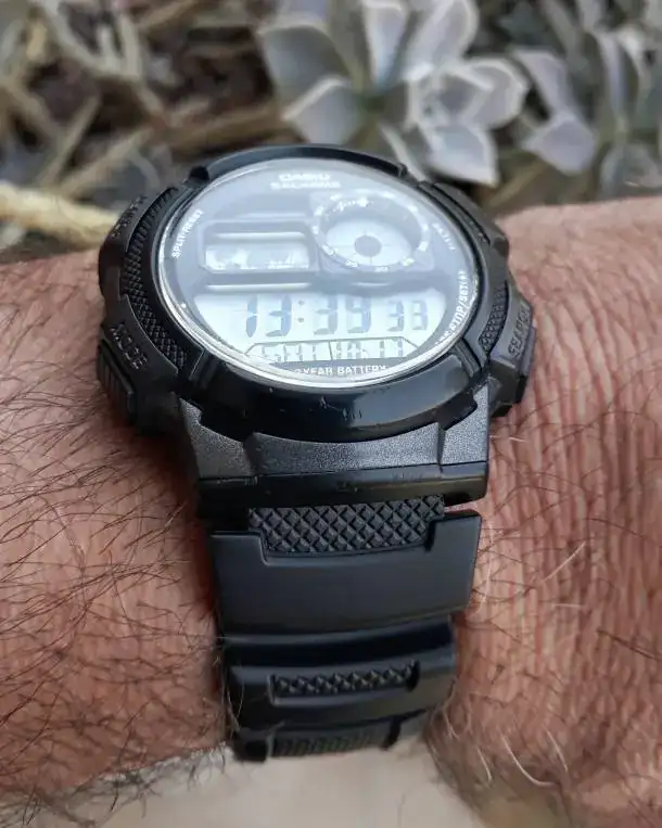

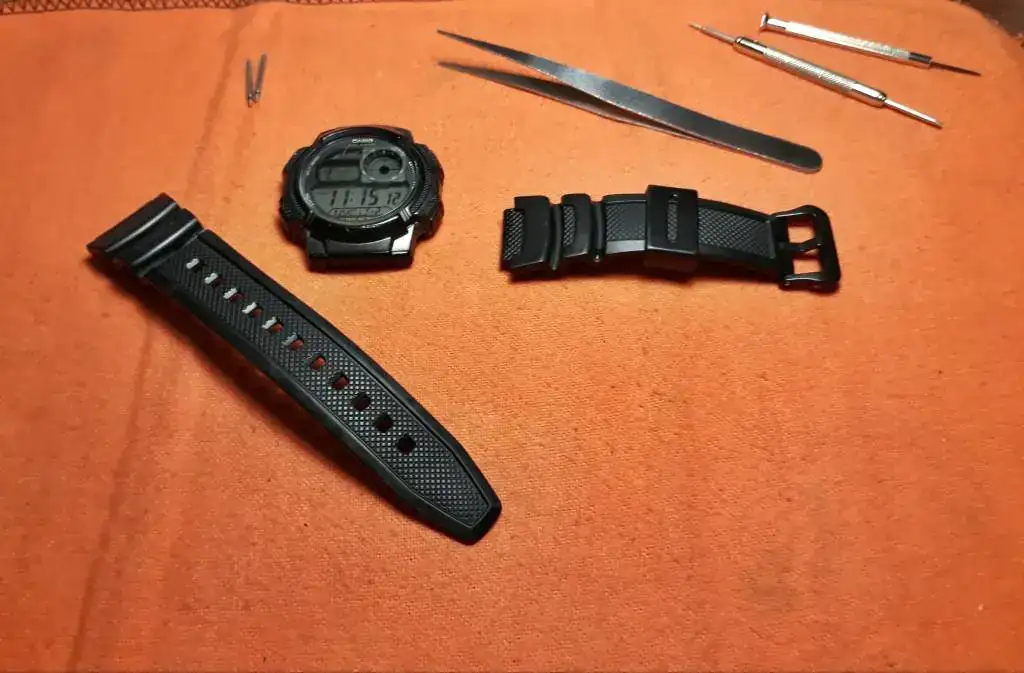

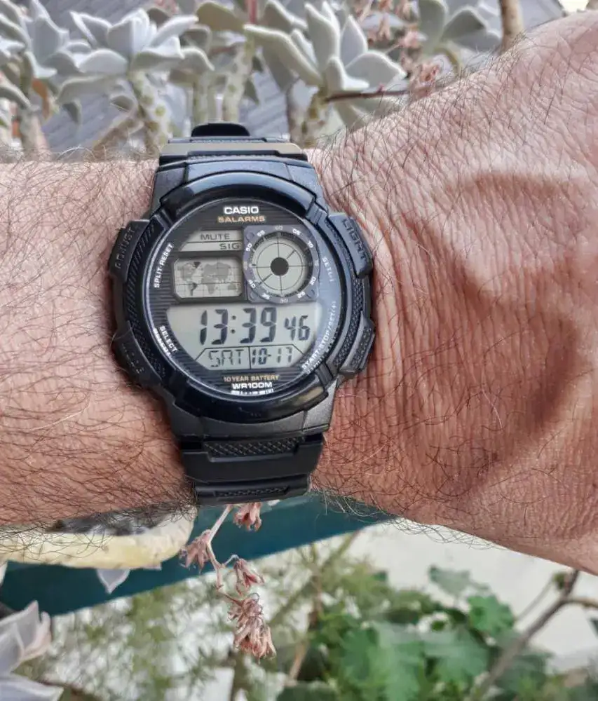

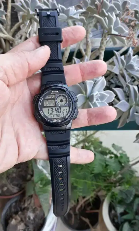

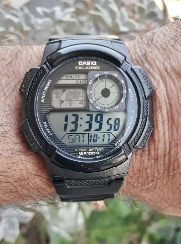

Armado y funcionando perfectamente luego voy a seguir,con el tema pila desarmare para ver si le coloco una nueva.

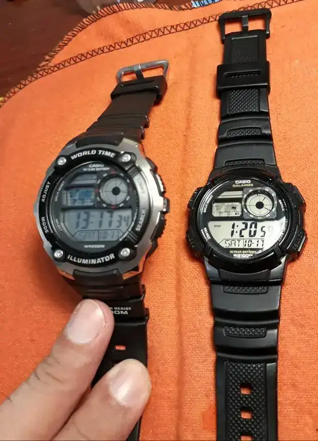

Ya que pienso dejarlo para uso diario y donde necesite un todo terreno total se restaura muy fácil y económico, en realidad es el mismo modulo que lleva el Casio AE 2100W solo cambia la caja,correa cristal mineral y apliques del bizel ademas este tiene resistencia al agua de 200 metros y el mapa esta en un tono de azul ,en cambio el AE 1000 solo tiene WR 100 metros. También les dejo una imagen de los hermanos juntos
