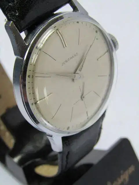

Os voy a pre-presentar (ya que el reloj aún no me ha llegado, cuando llegué lo presentaré con fotos mías) el último reloj que he comprado, pues no puedo con el ansia viva de leer vuestras opiniones.
Por favor, no os cortéis. Si el reloj os parece trucho, franken, adefesio, o lo que sea os ruego que lo digáis. Estoy aquí para aprender y compartir (la calidad de lo segundo depende de lo primero) no para inflar mi ego :flirt:
Si el reloj os parece maravilloso, pues me lo decís también :D
Fotos del vendedor, después vendrán las mías:
Comentad lo que os salga! Despacharos! ::blush::
La corona sé que no es original.

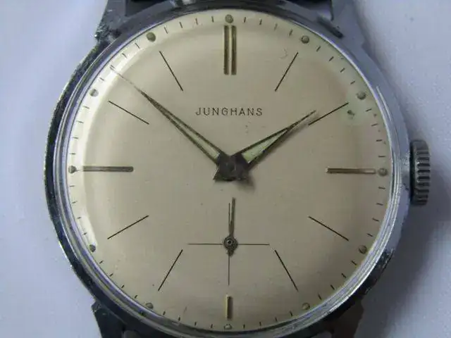

A mí me gusta mucho, un dial muy limpio y un reloj muy bonito en su conjunto. Yo tuve un Junghans y lo vendí, pero bien podía no haberlo vendido porque me gustaba bastante.

Lo vendían como un Max Bill original pero no lo es, los diseños originales de Max Bill para Junghans son con segundero central. Lo que sí es es un Junghans estilo "Bauhaus", que antecede propiamente a Max Bill. Pienso que este reloj quizás sea más antiguo que los primeros Max Bill del 62.
Estoy de acuerdo con Zappp, es un dial muy bonito, las agujas también, el conjunto es armonioso, si tiene una medida de al menos 35mm, fenomenal!!

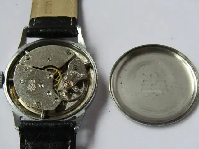

Buen día Fugito; le voy a dar mi opinión sincera ya que usted así lo pide.
Mi especialidad son las máquinas de los relojes de los años 1900 a 1970. No hablo de relojes sino de las máquinas - porque sobre relojes hay muchos gustos distintos y todos son válidos...y para ello las flores!!!
En esa época - alemania contaba desde muchos años atrás con la fabricación de excelentes relojes y muchos de estos competían con los Patek Philippe!!!
Junghans era muy conocido por fabricar millones de relojes de péndulo. Esta fábrica fábricaba relojes de pulsera buenos - basta mirar los calibres que hicieron desde la década del 30 en adelante. Los hubo en muchas calidades y este que usted adquirió es un mal ejemplo a seguír porque este reloj es económico y de mala calidad con respecto a muchos otros.

Pues es un reloj bien majo, con una esfera muy limpia, tengo que hacerme con algún Junghans, que no tengo ninguno.

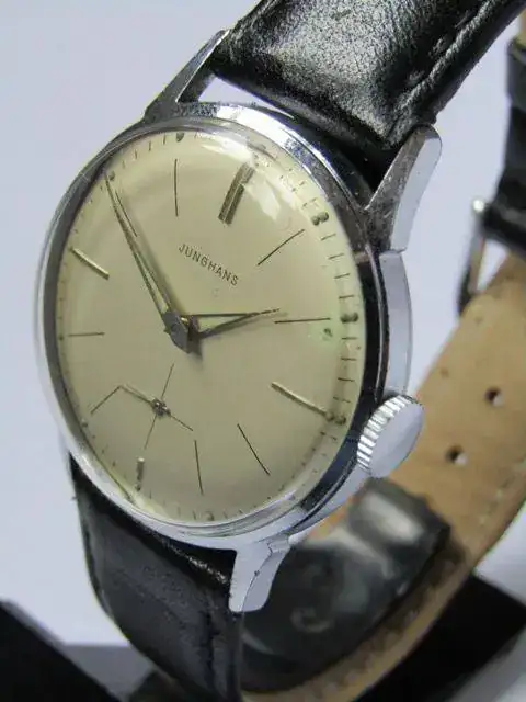

Me gusta el sistema que lleva para ajustar el calibre a la caja. Un detalle, me parece que lleva un plexi de doble altura que sería para segundero central, si te animas ponle el suyo, quedará más planico...

Sé que el reloj fue económico en su día, el movimiento ya lo delata pues es la versión de menos rubíes, cuando ese movimiento creo tuvo otras versiones de hasta 17 (o 15, ahora no recuerdo). No obstante no me queda tan claro lo de "mala calidad", tengo dificultad en calificar así un movimiento funcionando bien al cabo de casi 60 años en un reloj que a todas luces ha sido usado. ¿Podría abundar en ese concepto si no sería mucho abuso?

Buen día Fugito; existen muchas calidades de máquinas y están tienen mejores materiales y mejores profesionales que enriquecen estos movimientos. El control de calidad es de suma importancia y sus controles lo realizan con máquinas muy complejas. El desarrollo de cada calibre suelen llevar entre 4 y 5 años hasta que se termina.
Dentro de la relojería existen distintas marcas que también son de diferentes calidades - Ej: no es lo mismo la calidad de una máquina Patek - Philippe que el de un reloj Omega o Longines y en el medio de estas marcas muy finas hay otras de mejores calidad como ser Jaeger LeCoultre - Ulysse Nardin - Vacheron Constantín, etc. -

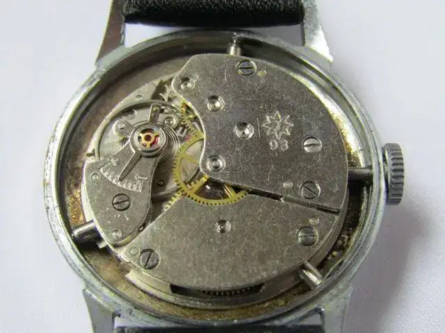

Como te ha comentado Don Luis este no es un calibre de buena calidad.
Sin rubis. Con piezas troqueladas. Un volante muy simple.
Son relojes que con mantenimiento, duran con un funcionamiento aceptable bastante tiempo.
Es un calibre aleman muy economico.

A mi me parece un reloj muy bonito, con lineas muy depuradas y con un aspecto muy bueno para sus 60 años, ya te han comentado lo del plexi que también me ha llamado la atención y es más propio de un reloj con segundero central. En cuanto a la maquinaria, cada uno tenemos nuestras manías y más con la edad :D, unos anteponen la técnica a la estética cuando no vienen juntas y otros disfrutan de un bonito reloj aún sabiendo que su corazón podría ser mejor, al final es algo muy personal que no te tiene que impedir disfrutar de ese bonito anciano.

Buen día kesar;mi especialidad vuelvo a decir son las máquinas. Sobre la estética no hablo porque es personal y para eso las flores. En mi caso y de muchos técnicos especialistas en vintages - tengan la edad que tengan y le aseguro que no son manías sino que es la admiración que le tenemos a estas obras del arte de la relojería. Tanto una maquinaria vieja como cualquier otra nos llamará siempre la atención y por este motivo - solo miramos las máquinas y siempre hablamos sobre ellas - dejando el concepto de la estética - que es otro tema.
Fugito: sobre la calidad de las máquinas podemos hablar porque los años y el estudio nos autoriza y esperamos que las persona que no conoce del tema - debería escuchar y aprender - aprovechando esta oportunidad que se le brinda con mucho cariño. Siempre pienso que una cosa es preguntar y otra es discutír sin fundamentos.

Lástima que el calibre no acompaña mucho. Pero parece un reloj muy poco tocado y en unas condiciones francamente buenas. El Junghans promete tener aún muchas cosas que decir.

Respecto al calibre, ya han opinado el maestro Luis y Gotzon, que son los que saben. No es que yo controle mucho, pero tengo la impresión de que en esa época Junghans no montaba precisamente calibrazos. De todos modos, si resiste y cumple, tampoco encuentro en ello un gran problema.

El calibre es espartano, no es comparable con ciertas casas pero si creo en mi opinion que esta mejor facturado que los Ruhla que son de la misma epoca.
F.Boctok
Buen día Boctok; si es mejor que un Rhula usted está diciendo que las 2 máquinas son muy malas y no son de "gama baja" porque si bién existen esta "alta gama" - es para los relojes finos para arriba y nunca se utiliza decir "baja gama" a estas máquinas tan malas. Creo que con decir que es "económica" - es uno muy optimista en la calificación!!!

La corona desmerece buscar original, la correa también hay que mejorar calidad piel , y máquina no parece limpiada -revisada por lo que espero precio este ajustado para que puedas ir haciendo esto o ahora o más adelante.
