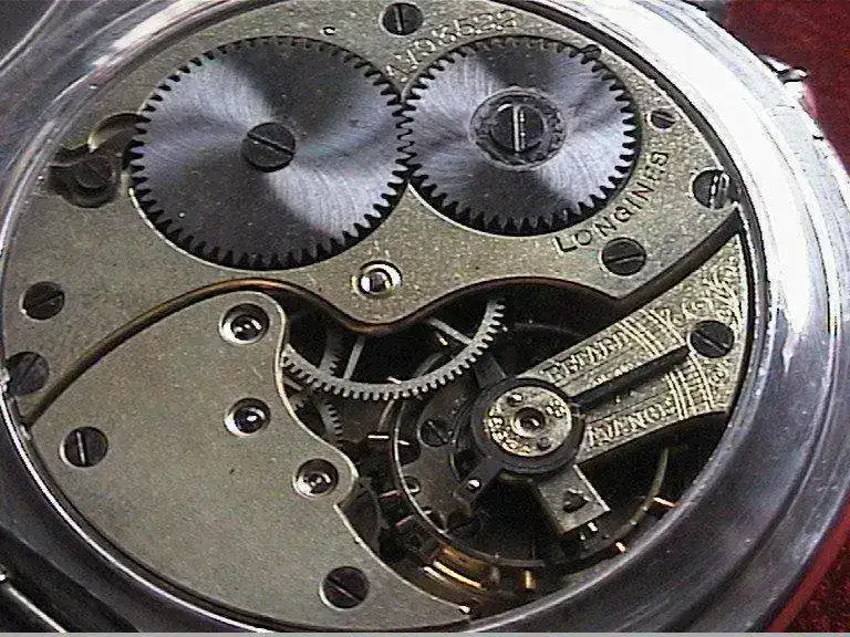

Hola hace poco compre este longines de plata y aquí me gustaría presentaros en fotos, si me podeis comentar algo sobre el
Un saludo y gracias.

Buen día juanjo; es necesario saber la medida de la máquina - es para ubicar el calibre. Este se parece mucho al calibre 18.50 y estos - la Casa Longines los fabricó durante 50/60 años. Se hicieron varios millones con distintos motivos en la caja. Tengo un libro donde están estos grabados con motivo floreal y otros con motivos alegóricos y temáticos. Los hay con cientos motivos de nielado y otros trabajados en relieve. Longines tiene en su historia una de la más rica variedad de cajas.

Si el número de serie es empieza por 501xxxx, el reloj se fabricó en 1930.
Buen día Maiden; estos relojes Longines antiguos - antes de los años 20 - llevan la numeración grabada en la platina de atrás. Para ver el número - hay que quitar el cuadrante y ver en la platina - está grabado en ella.
Despues - años mas adelante - Longines comenzó a grabar la numeración arriba - en el puente y se podía leer sin desarmar.
Gracias. Luis desde Argentina

Hola Luis,
Yo es que tengo varios Longines con el número de serie grabado en el puente, y coincide con el numero de serie grabado en la caja. No se si esto será así en todos los casos, pero en los mios si. Entonces viendo el número de serie que tiene el reloj que ha subido el compañero Juanjo en la caja, si no lo he visto mal, porque no parecía muy claro, y consultando las muchas web que relacionan los numeros de serie de Longines con el año de fabricación me sale esa fecha.

En cuanto a la fecha me parece acertada la que dices. Pero....el número para datarlos debe ser el que aparece punzonado en la platina, no en la caja. Fijate en el omega y veras que no coinciden.

hola, gracias a todos por las contestaciones y quería comentar que el numero de serie empieza por 301xxxx y esta grabado en la parte de dentro de la tapa
Hola según esa pagina es de 1914

El número que aparece en el puente del volante me parece que es un número de patente Longines.

Precioso reloj. He leído el resto de comentarios y he tenido muchos relojes de estos y todavía conservo alguno. A mi no me parece un reloj que esté trasteado (cosa que nadie ha dicho, pero que con el lío del número de serie pudiera parecerlo), es decir, que la caja o la maquinaria no sean del mismo Longines. Por ello el número de serie es el que pone en la caja, pero para salir de dudas, si desmontas el reloj tú o un relojero y debajo del cuadrante, en la pletina de la maquinaria, tiene que aparecer el mismo número que aparece en la caja. No todos los relojes Longines traían el número de serie por detrás de la maquinaria, pero sí todos por delante y si eran el mismo reloj, este número coincidía totalmente con el que aparecía marcado en la caja. No sé si me explico.
No se aprecia bien el número en las fotos, pero si es el que dices más abajo, este reloj es de 1913. Además esto coincide con los Grand Prix indicados en el guardapolvos de la caja, pues el último que tiene es el de Milán que fue en 1906, el siguiente fue en Génova en 1914, el cual ya no aparece en este reloj porque es de 1913.
Resumiendo: yo creo en mi humilde opinión (y no soy experto, pero por los que tengo y tuve y lo leído en este foro) aseguro que este reloj es de 1913 y totalmente auténtico, cosa que repito, nadie ha dudado, no se me comprenda mal por favor.
