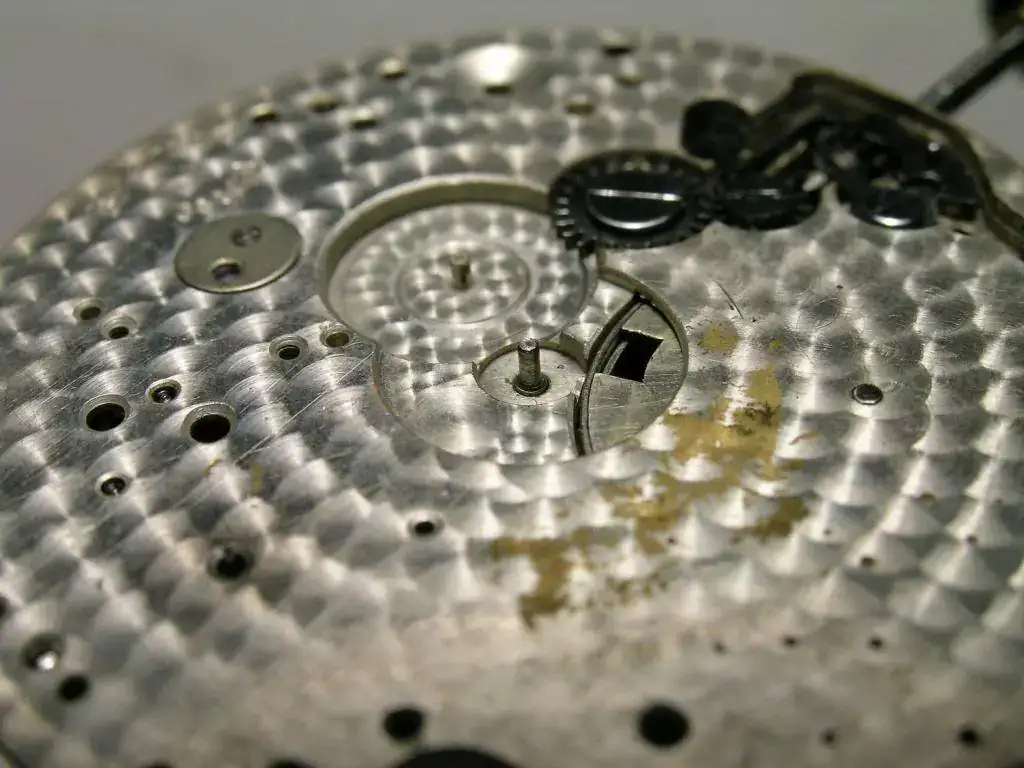

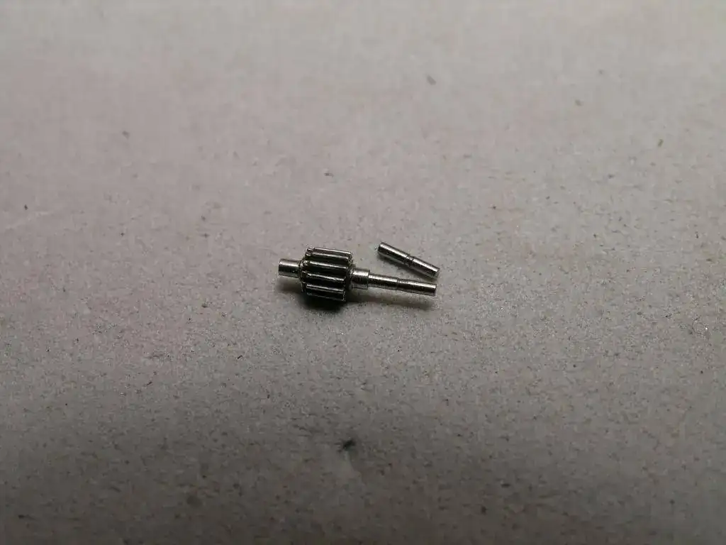

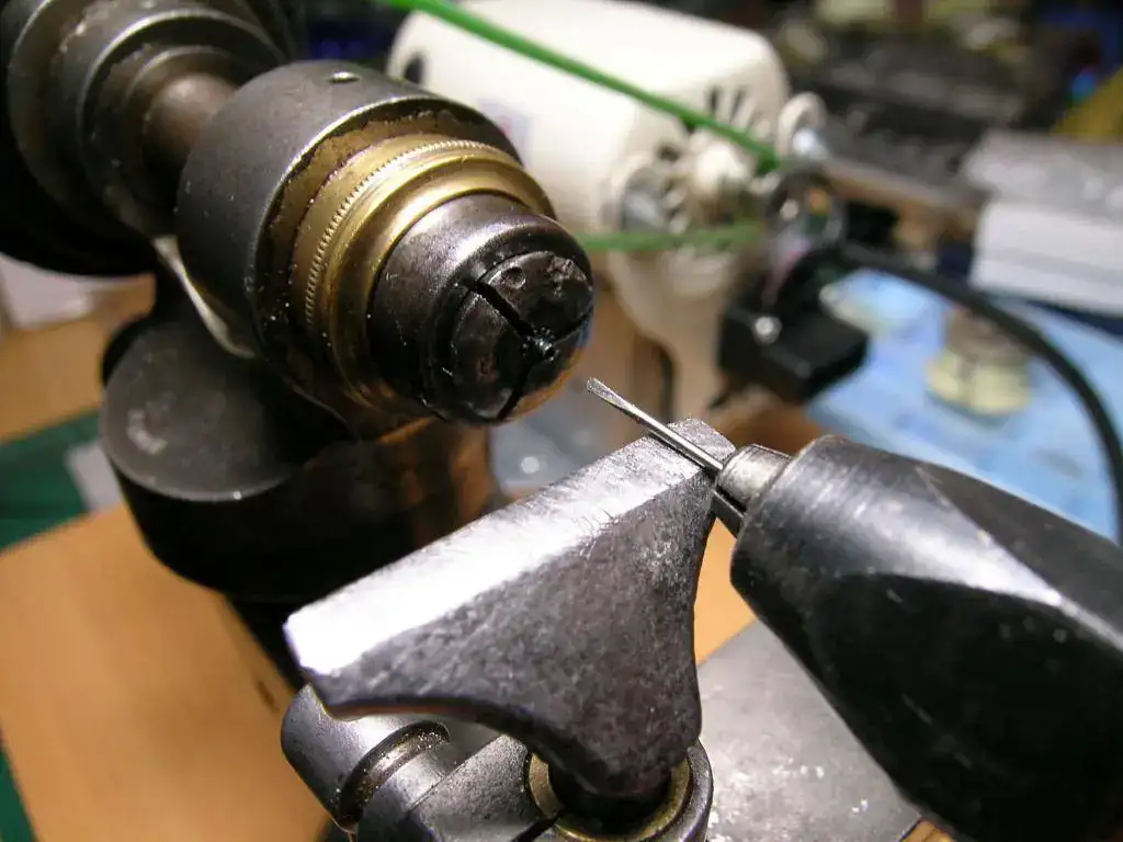

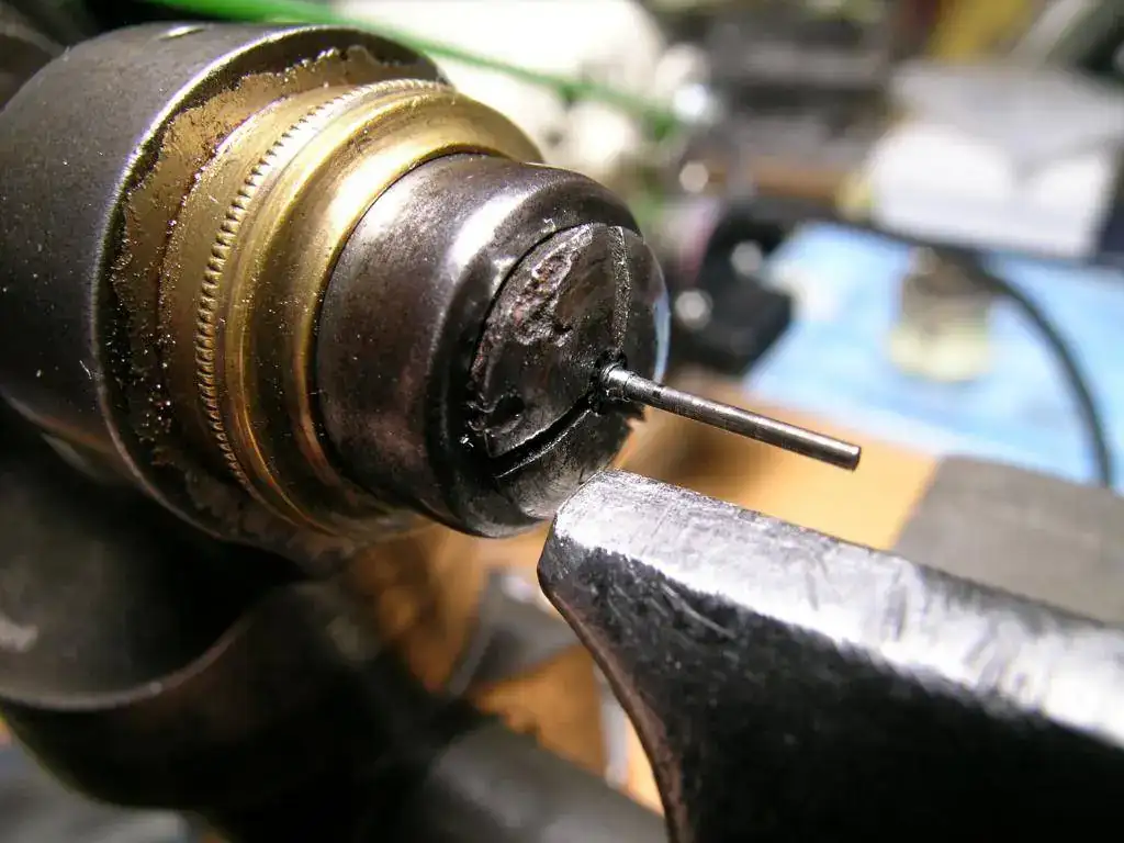

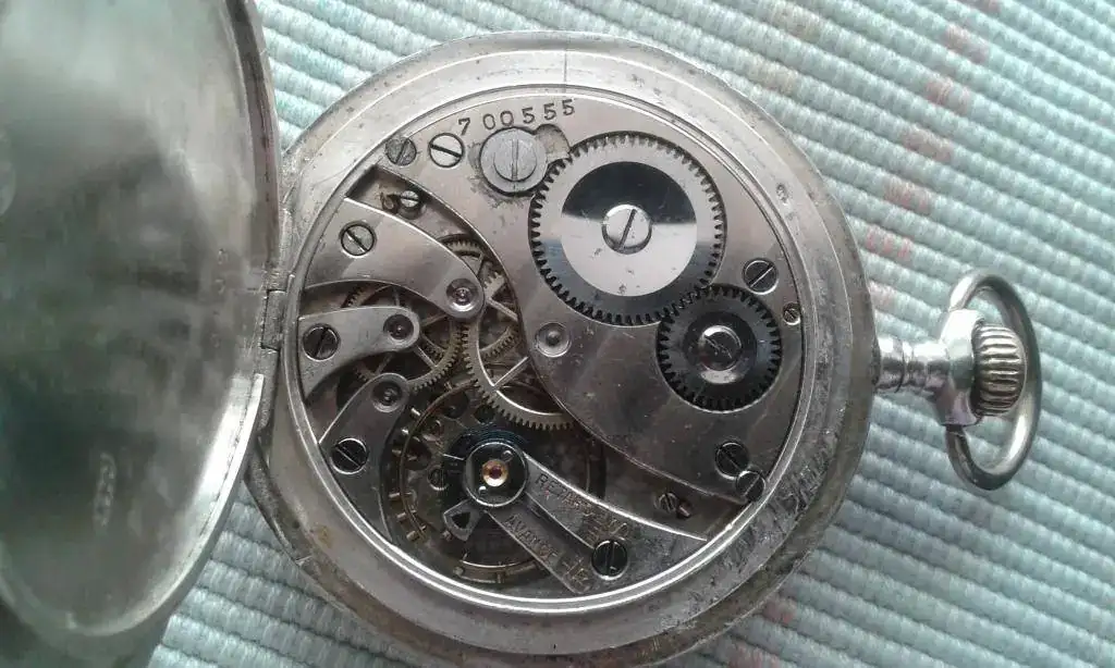

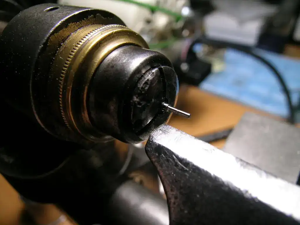

Tengo una máquina Juvenia que estoy intentando recuperar. El principal problema es que la rueda centro tiene el eje roto ya que parte de el se quedo en el cañón de minutos. El caso es que me anime a repararlo, así que fabriqué una broca adecuada y me puse manos a la obra. Tras desengarzar la rueda del eje y destemplar el mismo esté fue el resultado.

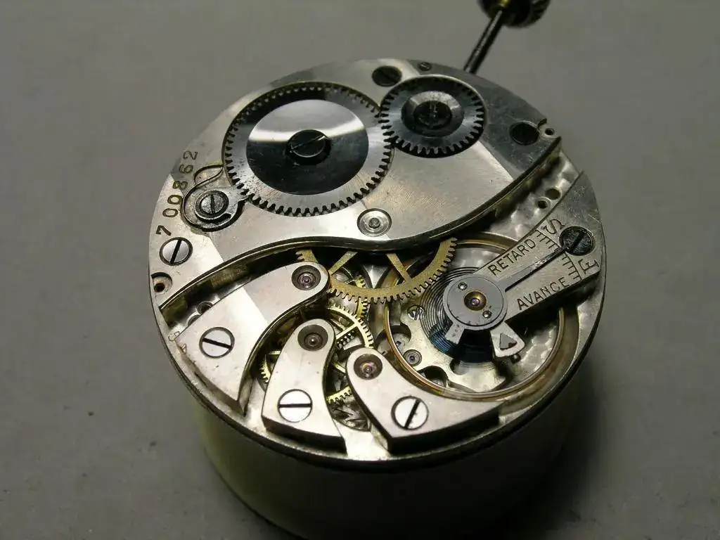

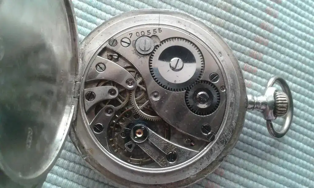

Y aquí el resultado final con la rueda montada.
Hasta aquí estaba yo feliz y encantado, así que tras montar la rueda y el cañón de minutos veo que el cambio de hora va demasiado duro por lo que procedo a extraer de nuevo el cañón para ajustar el linternado. :-((:-((:-((. Me he quedado con medio eje en el cañón y he descubierto el porqué el eje antiguo se partió. Seguramente alguien cerro el linternado demasiado y, aunque el cañón entra en el eje sin problemas, a la hora de sacarlo es casi misión imposible.
El caso es que necesito una rueda para esta máquina. Las medidas de la mismas son: 37,17 mm de diámetro y 5,27 mm de altura.
A ver si algún alma caritativa tiene alguna máquina de desguace de la que pueda prescindir de la rueda centro.
Me acabo de dar cuenta que esto es un bolsillo así que si los moderadores lo consideran necesario que lo muevan al foro correspondiente. Gracias.

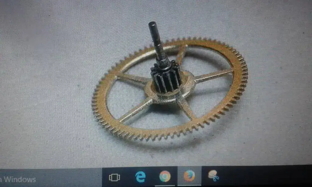

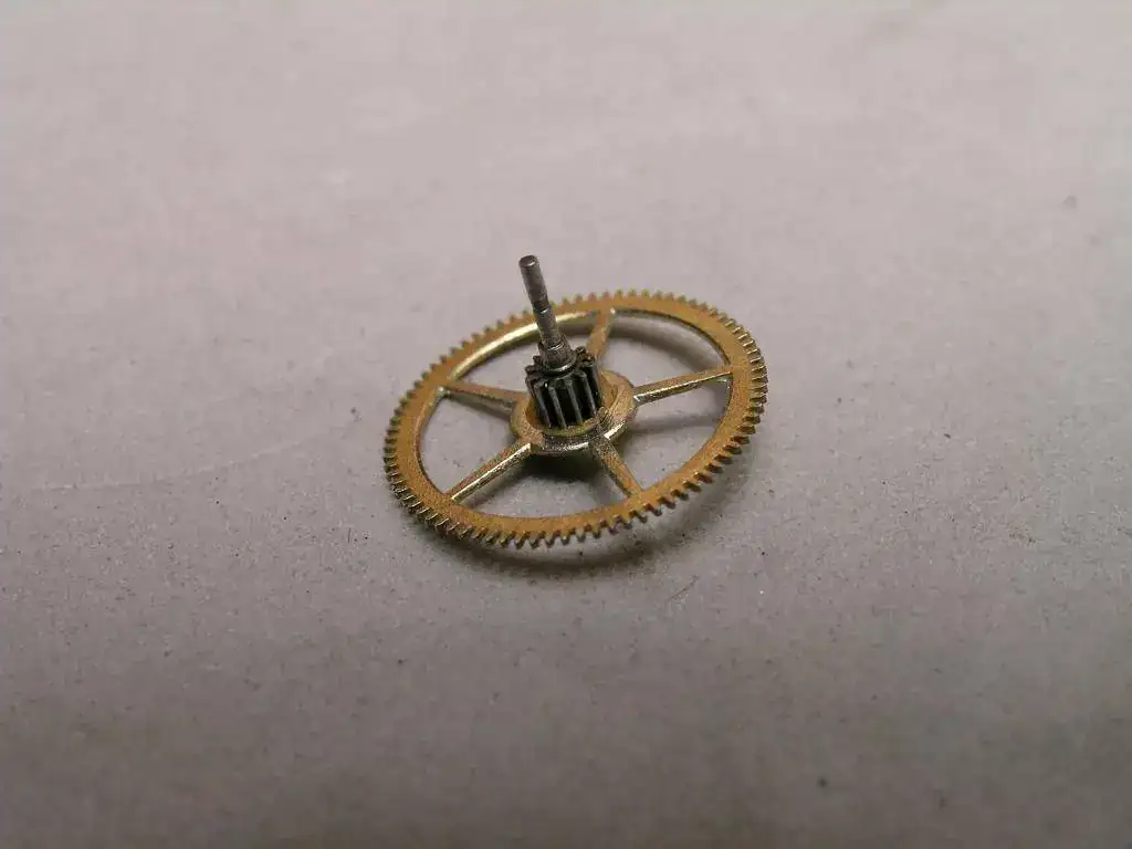

esta es la imagen de la rueda de centro

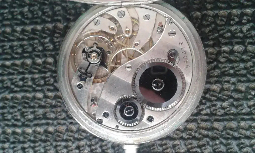

Buen día cesccat; puede ser pero como usted sabe y acostumbro a recordarles a todos...que yo nunca me equivoco.
Amigo Cesccat; podría colocar las 2 fotos de esos 2 calibres como usted sabe y lo estudiaré y recuerde que al mejor cazador se le escapa la liebre. Cuando contesto por lo gral. a las 5 am - traten de dudar y lo que escribo mas tarde también,jajaja.
