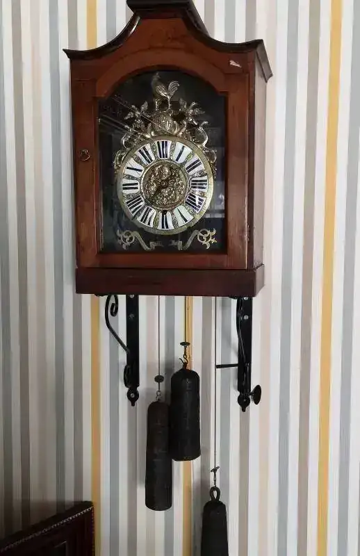

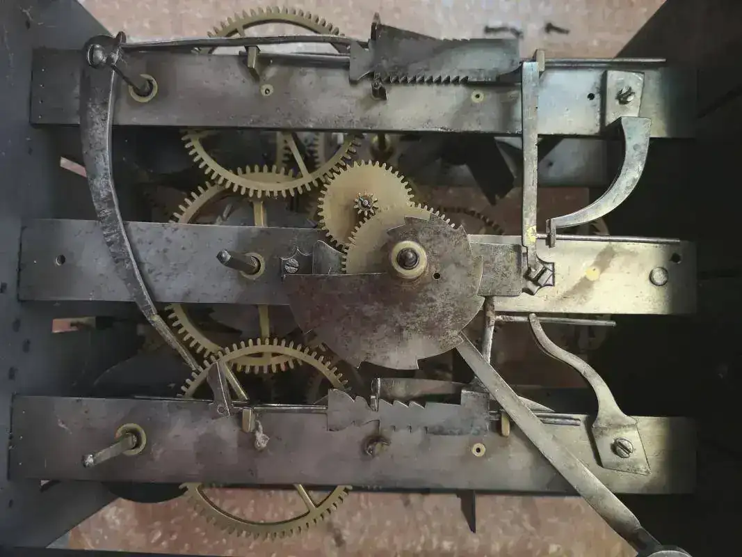

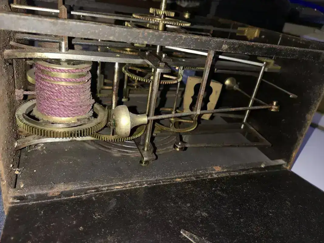

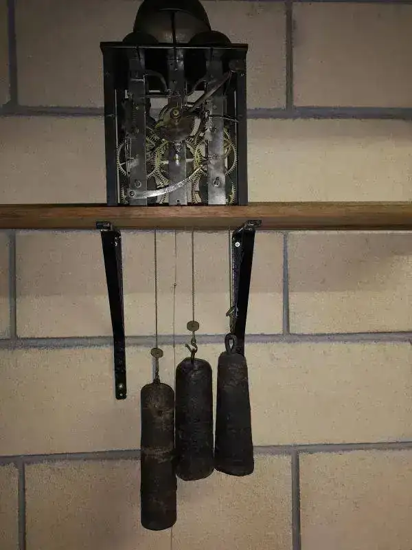

Tres campanas, tres pesas y catalino (en mi opinion aprox 1730-1740)
Este ya lo colgué en otro hilo que tengo, en algún momento de su vida perdió piezas y le pusieron una esfera de un 30 días, ya que no cuadran bien los agujeros para los barriletes de cuartos y horas.
Tampoco es de el el copete de bronce, además, un agujero que tiene en la parte superior parece indicar que tendría un copete de laton de los primeros.IMG_20190809_114646.webp
Esta según lo conseguí ya que con una pequeña limpieza y aceitado quedo aceptable. Lo único que se le hizo fue ponerlo dentro de una caja que encontré que le queda a medida.
    44,3 KB · Visitas: 344

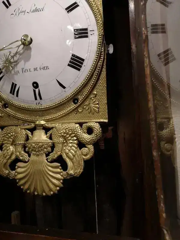

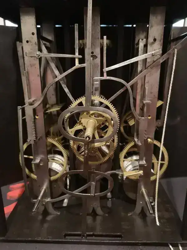

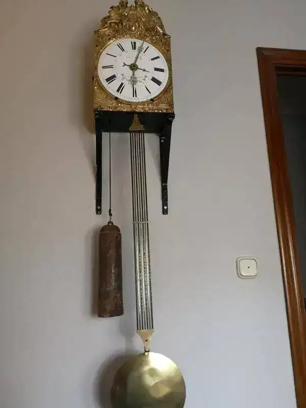

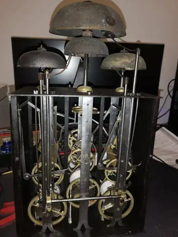

Morez tres pesas, cuatro campanas, catalino (opino que aprox 1840)
IMG_20200322_214330.webpIMG_20200315_224345.webpIMG_20200315_224949.webpIMG_20200320_194419.webp
Este lo conseguí recientemente, en muy buen estado, por lo que por el momento no lo desmontare.

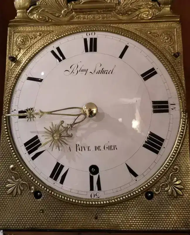

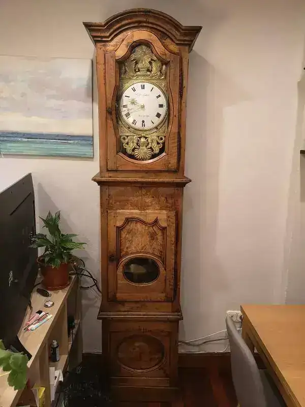

Tengo mis dudas por saber si este doble frontal con dos partes superiores será así de origen (que no creo) o lo pondrían al hacerle la caja.
Por cierto, tiene la veleta firmada por el relojero que lo reviso.

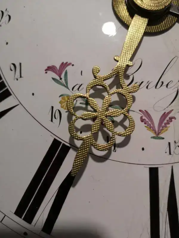

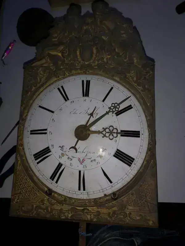

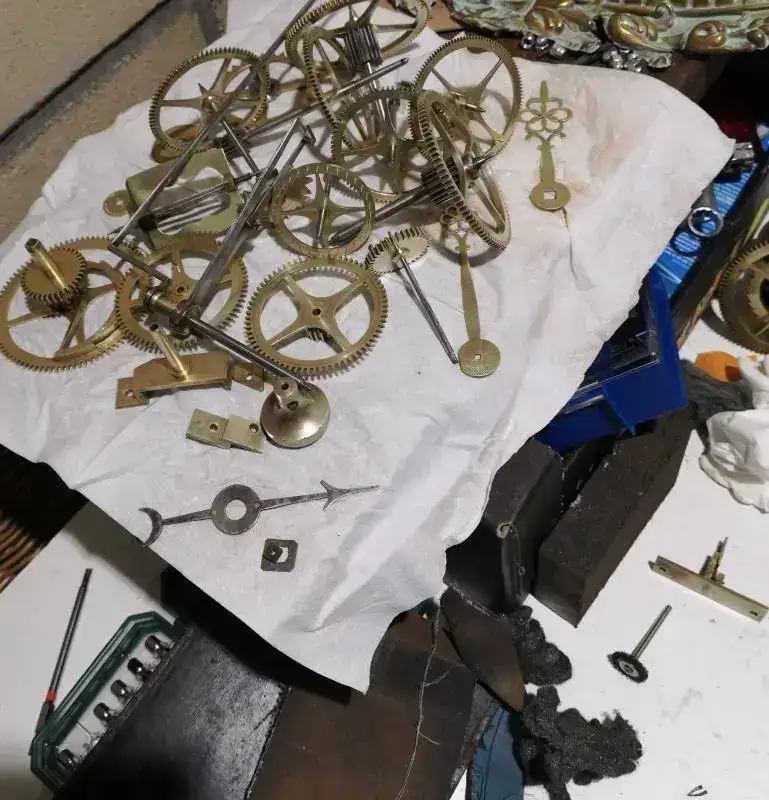

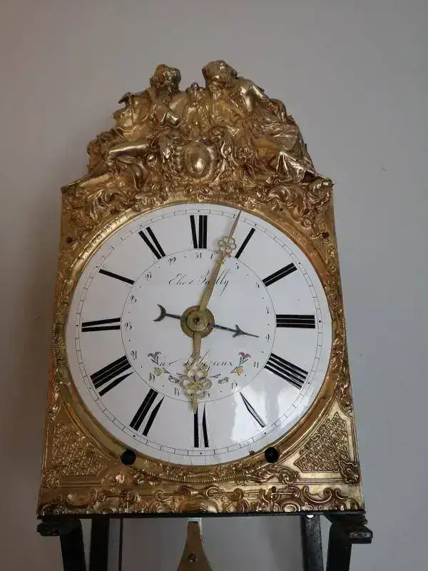

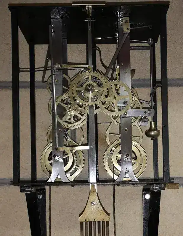

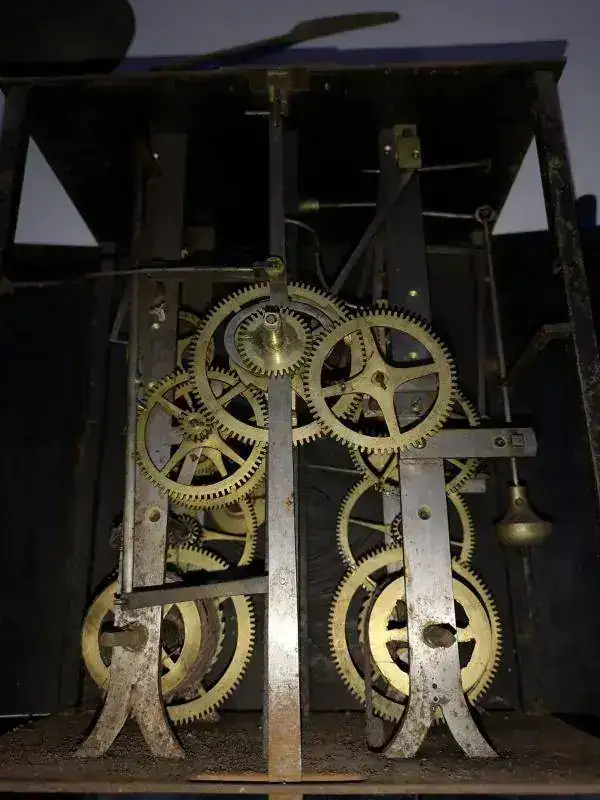

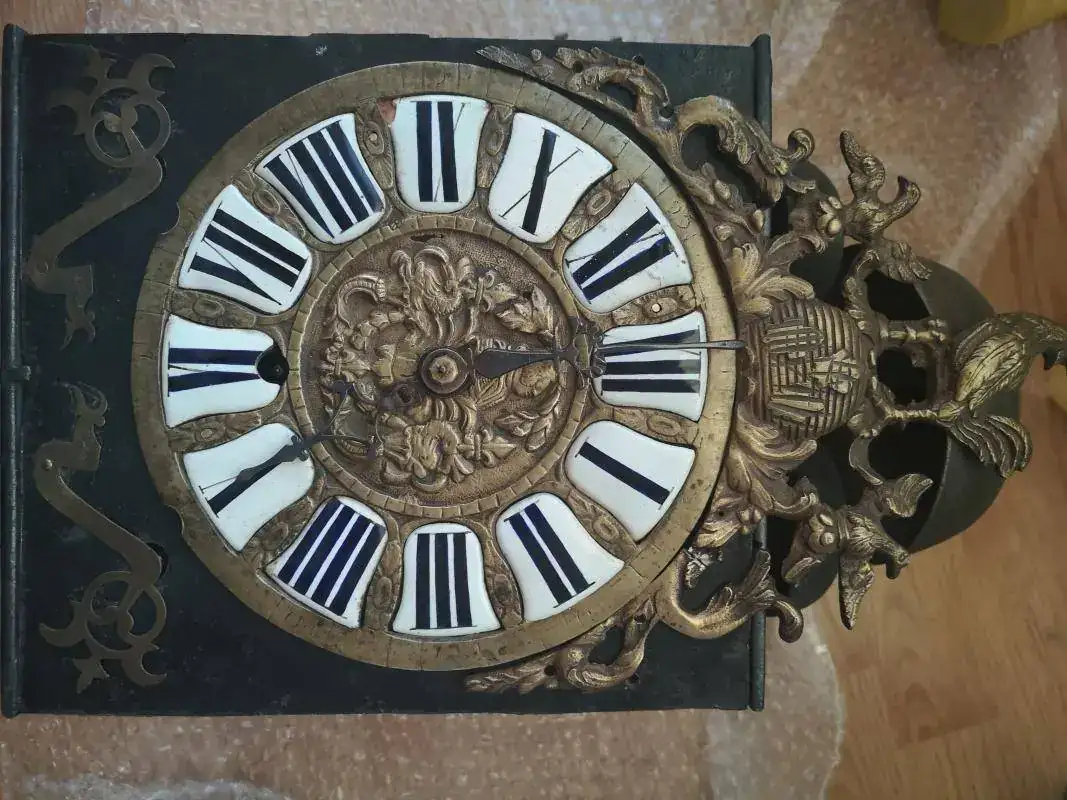

Morez 30 dias, de gong, escape por clavijas y calendario (sobre 1850 o anterior por la caratula en dos partes, pero no se)

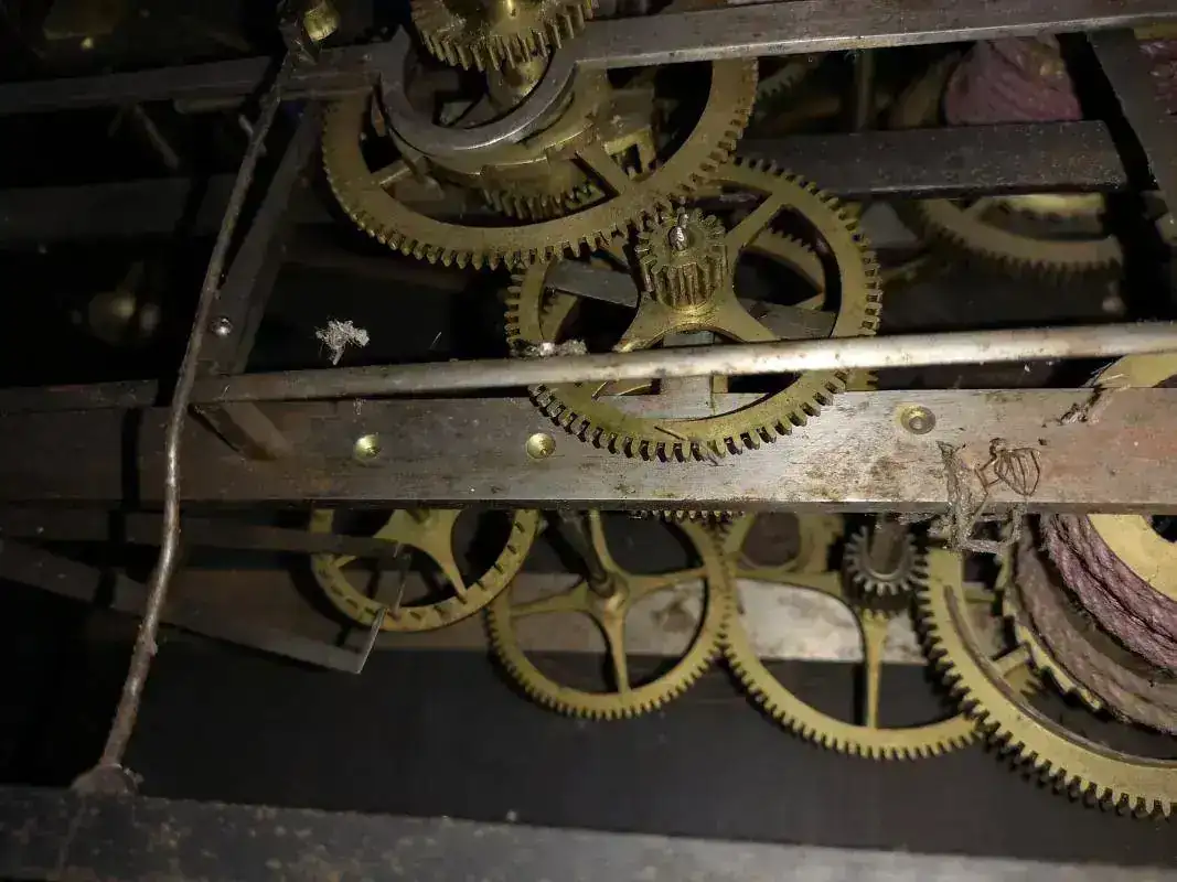

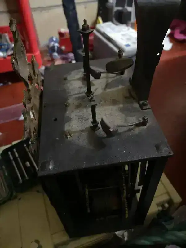

Este si se desmonto y se limpio ya que estaba en peor estado.

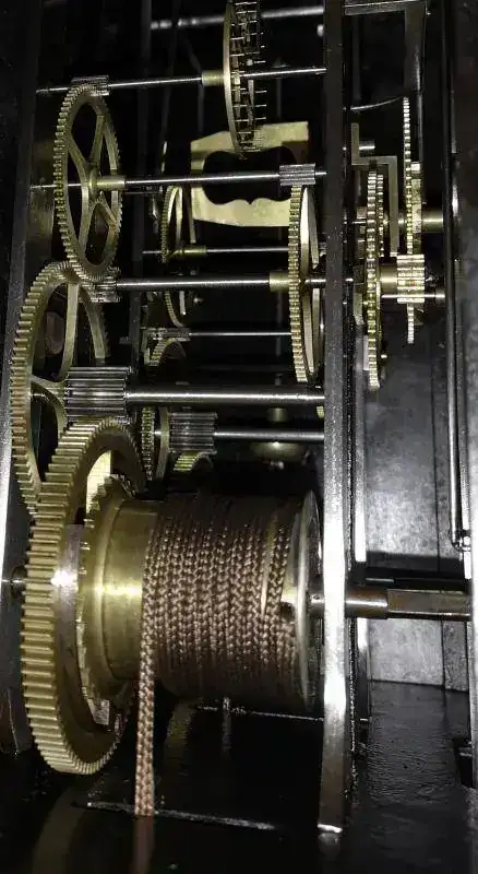

IMG_20191006_200331.webpIMG_20191006_200531.webpIMG_20191006_200537.webpIMG_20191006_200543.webpIMG_20191014_211737.webpIMG_20191015_181944.webp
Tiene alguna cosa rara, el péndulo esta atornillado y tiene el armazón con una referencia

te daré mi modesta opinión de ellos, lastima que no se puedan ampliar las fotos pues no distingo bien las saetas, el primero creo que es un poquito posterior sobre 1750 pues tiene ruedas de minuteria en latón, en 1730 eran todas de hierro y el caracol era normalmente desmontable con dos tornillos de la rueda horaria, claro que sin verlo de cerca es un poco complejo, la rueda de reembio es muy curiosa y pequeña.
el segundo le pusieron dos cornisas y despues le hicieron la caja , es precioso

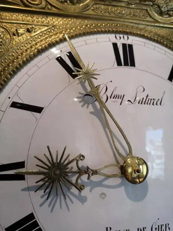

este creo que es un poco anterior a la fecha que indicas me lo dicen sus agujas creo que de ese tipo son las bonitas con las dos rayas de relieve, despues los numeros de la esfera que son un poco mas pequeños y marca en numeros arabigos los cuartos, es de un periodo de transición pues es de hilo pero la suspensión delantera aunque tiene caratula partida, los dibujos de la caratula son tipicos del final del imperio.
el tercero esta bastante bien fechado pues aunque tenga una esfera partida y los motivos que lleva la esfera es con dibujos coloreada, numeros ya grandes y sin numeros arabigos, y esas saetas corresponden con la fecha o un poco posterior por ese pendulo de lira que lleva,
lastima que siendo de clavijas no lleve segundero central pues muchos de clavijas lo llevan pero veo que aquí el movimiento está en la izquierda y no lleva rueda inversa... preciosos y buenos comtoises.

El primero precioso, impresionante, puede que lo que dice Tonito tenga razón o ya que dices que podria haber llevado otro frontal sean reparaciones de la edad...aún asi...quien lo tuviese.
Con el frente del segundo ya he comprado varíos así y en internet aparecen asi seguro que es original!!:clap:, y el tercero es muy bonito tambien!

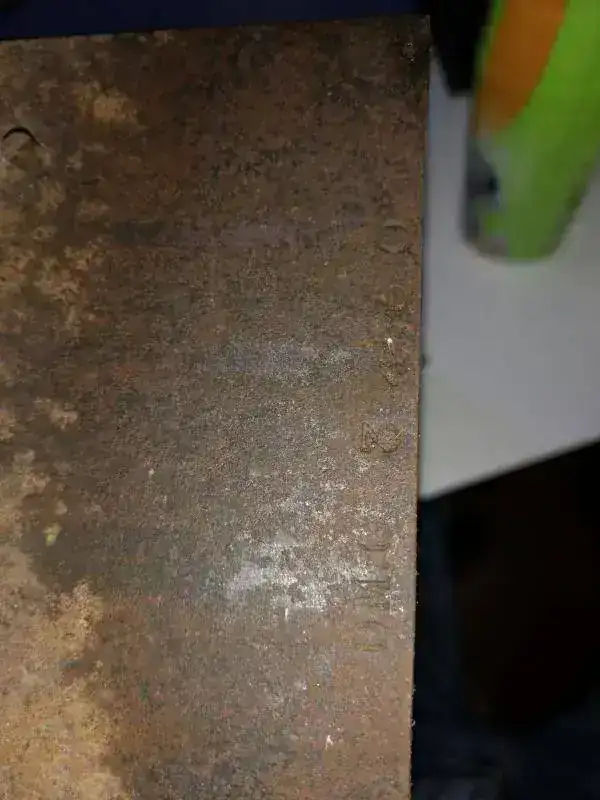

Buenos dias, si, te doy la razon sobre el primero que esd un poco posterior, revisando la coleccion online que tiene el museo morbier aleman (no se si se puede poner poner el enlace, aunque ya se conocera bien) acabo de ver que a partir de 1740 ya tienen en laton las ruedas. Pensaba que en este
reloj se pondrian unas ruedas de laton despues de alguna restauración importante, ya que parece que debio estar en bastante mal estado. Te pongo esta foto de cuando estaba aun un poco sucio que se ve mejor (este lo tengo en casa de mis padres y por ahora no se puede ir)
También te enseño una en mas detalle del otro

Te pongo mas en detalle estas agujas también, yo asi troqueladas nunca las vi.

hola del segundo yo no habia visto esa doble cornisa, pero si jabito las ha visto eso va a roma...:D
la verdad es que es precioso y yo con la foto anterior habia apreciado unas soldaduras que me han prestado a confusión

las agujas segundas ese modelo hay tres tipos y esa es la mas bonita y mas antigua
las terceras no las habia visto troqueladas, a mi particularmente no me gusta mucho parecen mas modernas...saludos
Yo la doble cornisa ya me suena de verla en algún que otro reloj que vi a la venta, lo que me resulta mas raro es ver que pusieron dos diferentes, abajo esta superpuesta una caratula entera con sus dos partes las cuales son pareja y la de arriba es diferente.
En esta foto se puede ver la caratula sin la doble cornisa abajo, como se ve no cuadran las dos mitades. Yo creo que la de abajo seria la original.
Y sobre las agujas troqueladas la verdad que no pegan mucho para la época.
