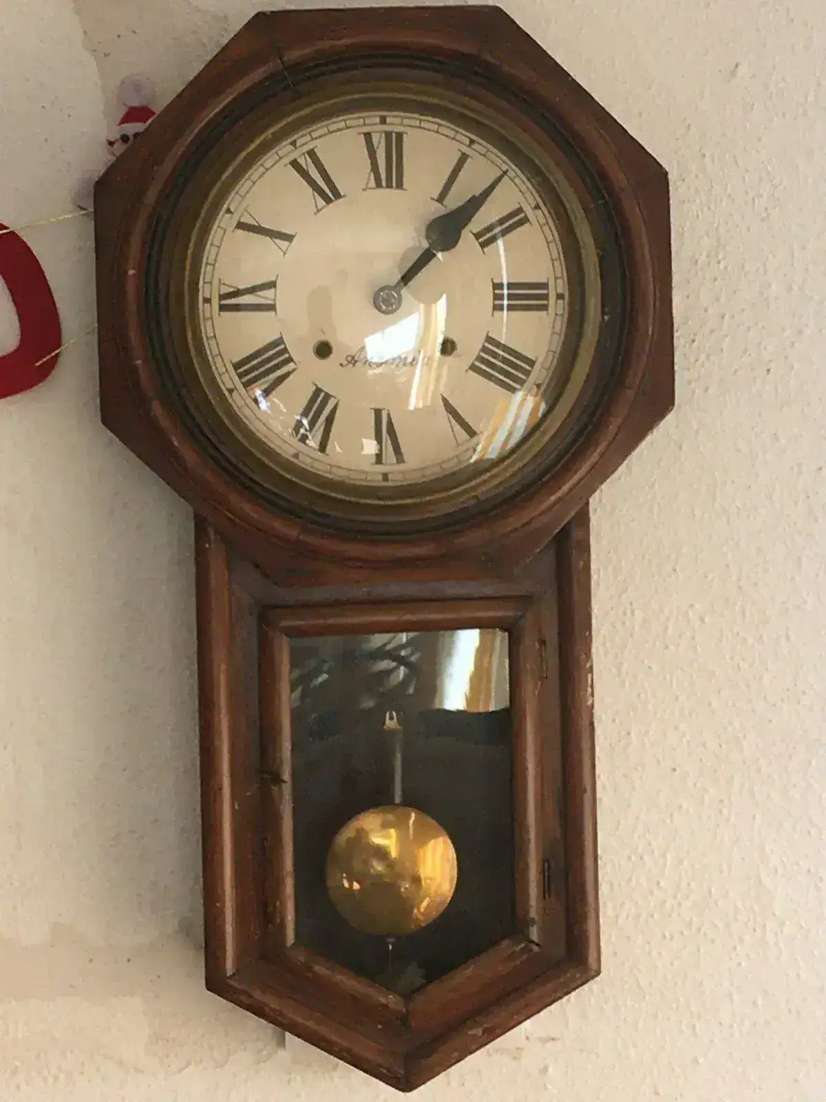

Buenos días compañeros , no escribo casi nunca pero si intento seguir el foro , me llama mucho la atención la relojería gruesa y de tener algunos relojes de chimenea he pasado ha comprar mi primer reloj de pared . Con el brexit pisándome los talones , me he hecho con uno que parece ser un Ansonia.
El reloj me ha llegado ya, con la ventana del pendulo prácticamente deshecha ( le he puesto cinta americana por detrás ) pero afortunadamente para un manazas como yo funcionando !!!
Me escama que la esfera sea pintada , pienso que seguramente sea una sustitución de la original , pero no he encontrado mucha información sobre cómo eran
Lo que he encontrado es que la marca quebró en el 1929 y que tenían sucursal en Londres, el reloj ha venido en mi caso de Inglaterra
A ver si puedo subir fotos y me dais vuestra opinión sobre su antigüedad y la esfera
Ni me he atrevido por ahora a verlo por dentro !!

Perfecto reloj de EE.UU.
Tiene muchos números de que la esfera sea la original.
Reacciones: david73mg
Muy lindo Ansonia.
Hay algunos modelos de Ansonia con exactamente ese tipo de caja: el "Regulator A" y "Regulator B " que por supuesto no significa 'regulador' sino 'reloj de péndulo de pared'. Dentro de los Regulator A y B hay variantes muy diversas con diales diferentes y con cajas de diferentes maderas; pero en general, y si no me equivoco, el tuyo corresponde a alguno de los modelos sencillos de los A o B, y construido a principios del siglo XX.
Hay dos libros excelentes sobre modelos, tipos y catalogación de relojes de pared, mesa y pie fabricados en USA, Ansonia incluida.
- A treasure of American Clocks de Palmer.
- The Warner's Collector's Guide to American Clocks de Schorsch.
Es el clasico reloj americano,que sale en todas las peliculas del oeste (westerns). Maquina generalmente marca Ansonia,8 dias cuerda aunque llegaban a durar 15 incluso mas dias,soneria en gong,la esfera si puede ser la original a mi no me llama la atencion de que no lo sea,Es un clasico de la relojeria gruesa. Un saludo.
Gracias Por toda la info , la verdad es que me resultó extraño verla de cartón , toda mi experiencia en relojería gruesa se basa en relojes de chimenea y esos no tenían esfera de cartón. Esta si no es la original , también tiene sus años , puede ser que los modelos más económicos la tuvieran de cartón
Es una gozada que empiece a palpitar al sacarlo de la caja y darle cuerda !!!
Yo lo creía British, pero no me importa tampoco que sea de usa , lo que si es cierto es que viene de UK y posiblemente haya vivido allí toda su vida , Ansonia tenía delegación en Londres
