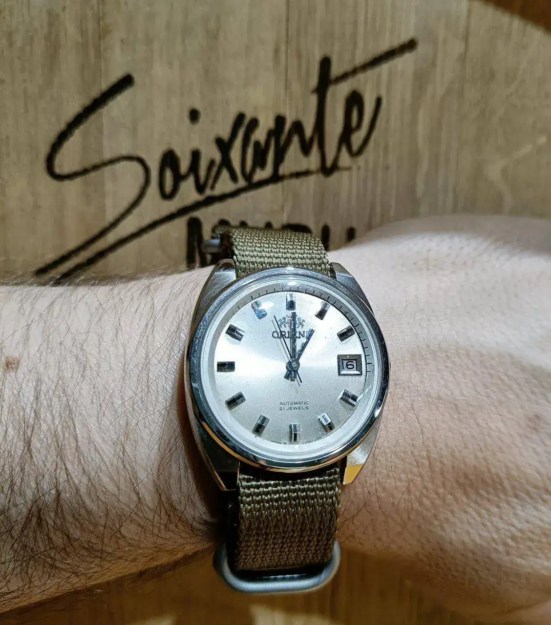

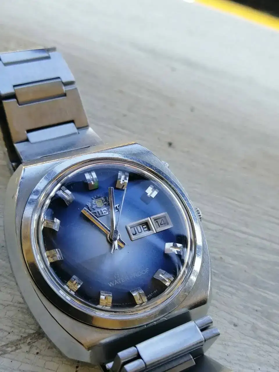

Tengo uno similar que llevaba mi padre cuando yo era un mocoso .
40 años más tarde se lo birlé del cajón de la mesita de noche en un estado ..
Y cuando pude lo llevé a un profesional a que le diera un repaso general.
Una gozada poder llevarlo….ya tardas.

Muy guapo! en concreto que le hicieron?
Reacciones: caasi 9704
Cambio de cristal
Limpieza dial
Comprobación del movimiento
Ajuste del cierre del armis.
Algo menos de 100 euros me costó.
Pero hace ya unos añitos.

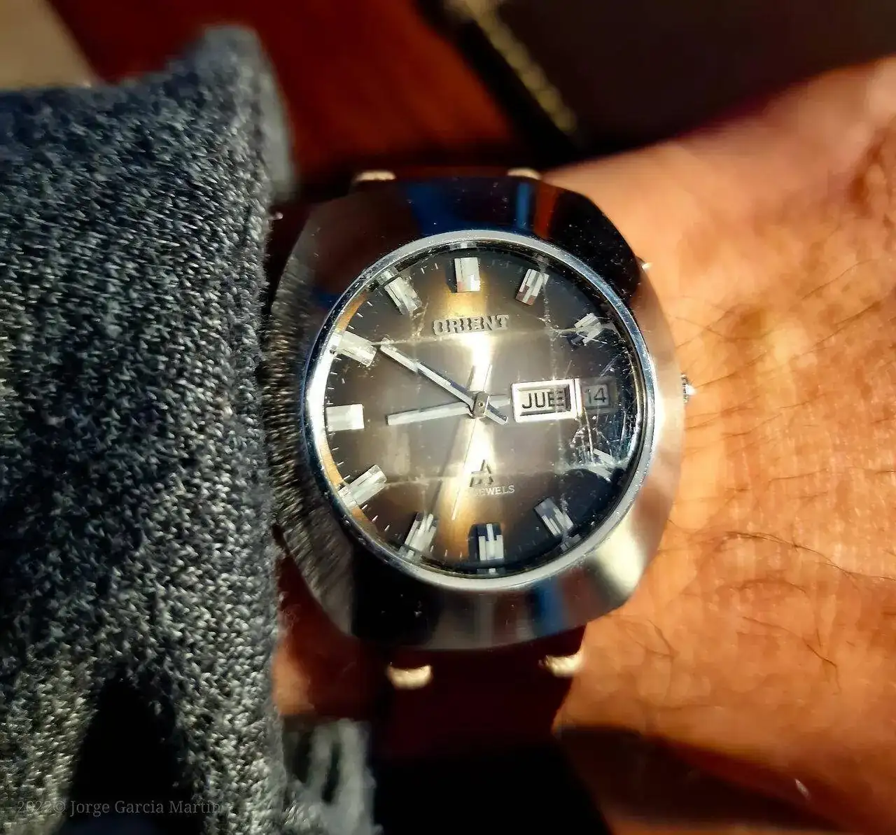

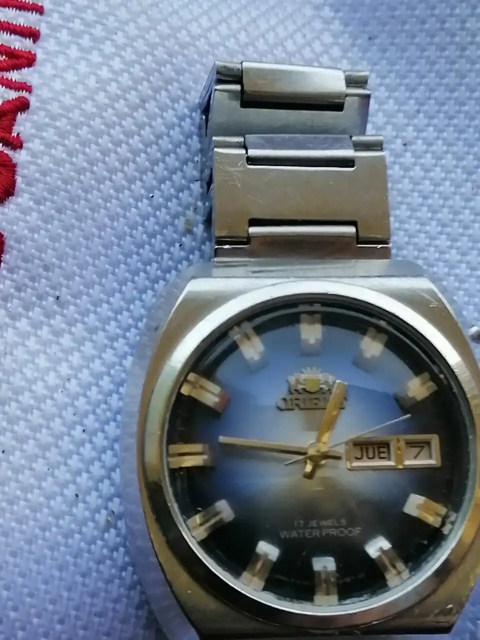

Pues aquí os dejo esta joyita que me dejó mi abuelo hace poco...No encuentro apenas nada, el reloj estaba parado fue ponermelo darle cuerda y comenzar a andar, increible! llevaría en un cajón más de 40 años facilmente. El cristal esta bastante rayado, estoy pensando en llevarlo al relojero para que le cambie la junta tórica y me quite esos arañazos, si es posible...¿Creeis que vale la pena restaurarlo?
Claro que si !!
Por supuesto, yo hice lo propio con el de mi padre...
Por supuesto!
Por intangibles y precioso 👌

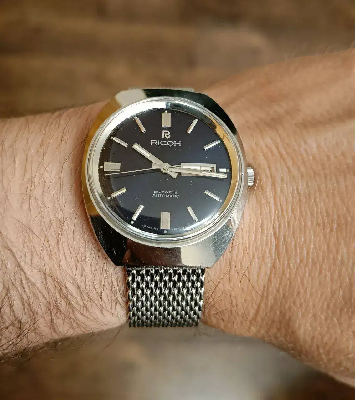

Un reloj de esos realmente el principal valor es el sentimental, yo tengo un orient y un ricoch setenteros de mi abuelo y de mi padre (que no eran nada relojeros). Y lo primero que hice fue llevarles a un relojero a que los pusiera en orden y cambiarles el cristal, que esos plexis son baratos y correa nueva al gusto. Este es el resultado.
Reacciones: caasi 9704 y Mois
Un cambio de cristal se va a notar una barbaridad. Mira las fotos de los compañeros. :D
Más ya según como de intocable lo quieras dejar.
Hola a todos, finalmente me decidi a pulir el cristal mineral de la siguiente forma:
- Lija 500 en seco
- Lija 800 al agua
- Lija 1000 al agua
- Lija 2000 en seco
- Pulimento libre de siliconas para carrocería de coche
Es la primera vez que intento restaurar un cristal mineral y no ha quedado perfecto, pero mucho mejor que antes si. Tuve el error de dejar la corona abierta por despiste le entró agua y tuve que llevarlo otra vez al relojero para que lo cerrara "en seco".
Por 25 euros me cambió la junta tórica, ajusto la correa, y cambió los aceites de la maquinaria. La verdad que muy contento y ahora es mi reloj de diario.
Lo único que igual hago como he visto en este foro es ponerle una correa de cuerdo quizás negra o gris oscuro...

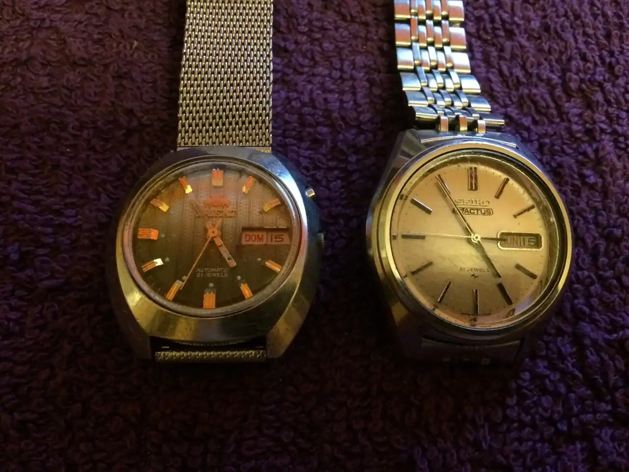

Yo ni lo pensé compañero. Primero el Seiko de mi abuelo, y luego el Orient de mi padre. Los dos en marcha.

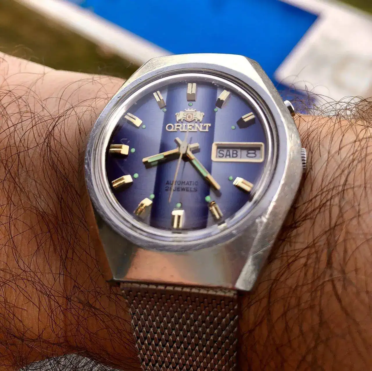

Yo restauré un Orient de los 70 de mi abuelo:
En mi caso me lo dejaron impoluto y el precio tanto de la revisión como del pulido completo: caja, esfera y armis fueron 80eur.

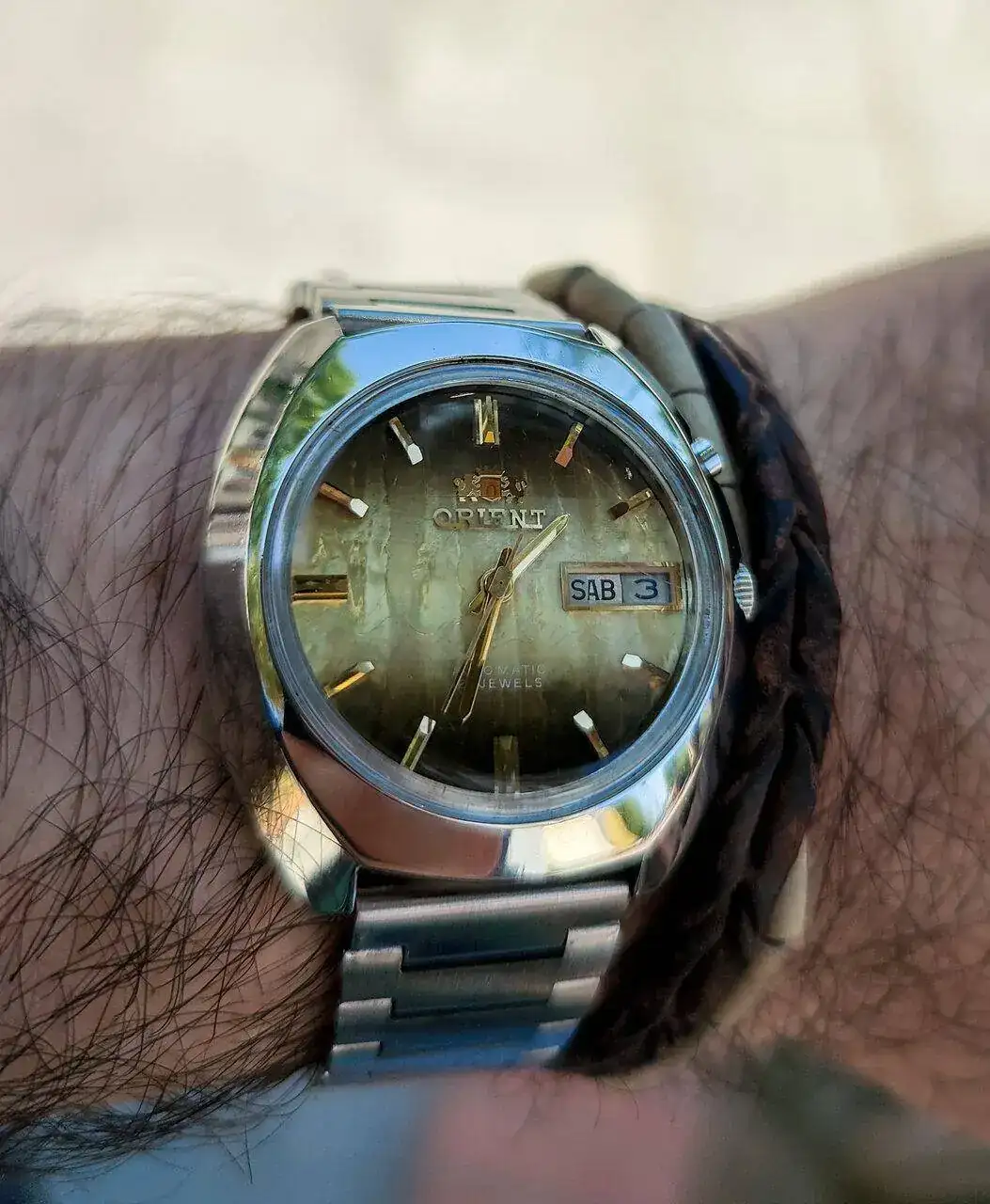

Al final me decidi cambiar el cristal...Mala suerte, porque me cayó al suelo y se rompió asi que no tuve mas remedio que hacerlo y contento con el resultado.
Ahora quizás creo que una correa de piel le iria de lujo quizas en azul oscuro.,.,.
