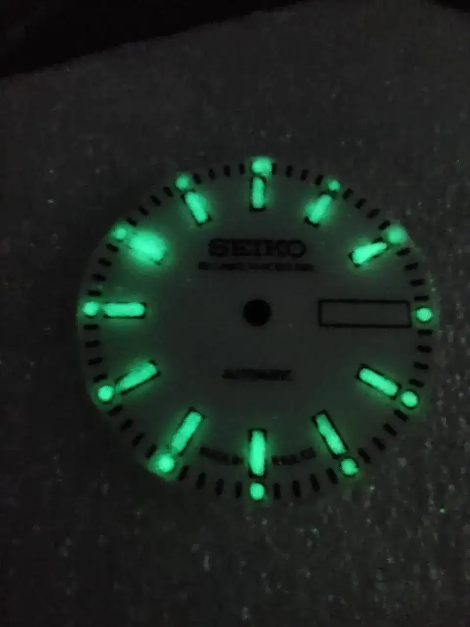

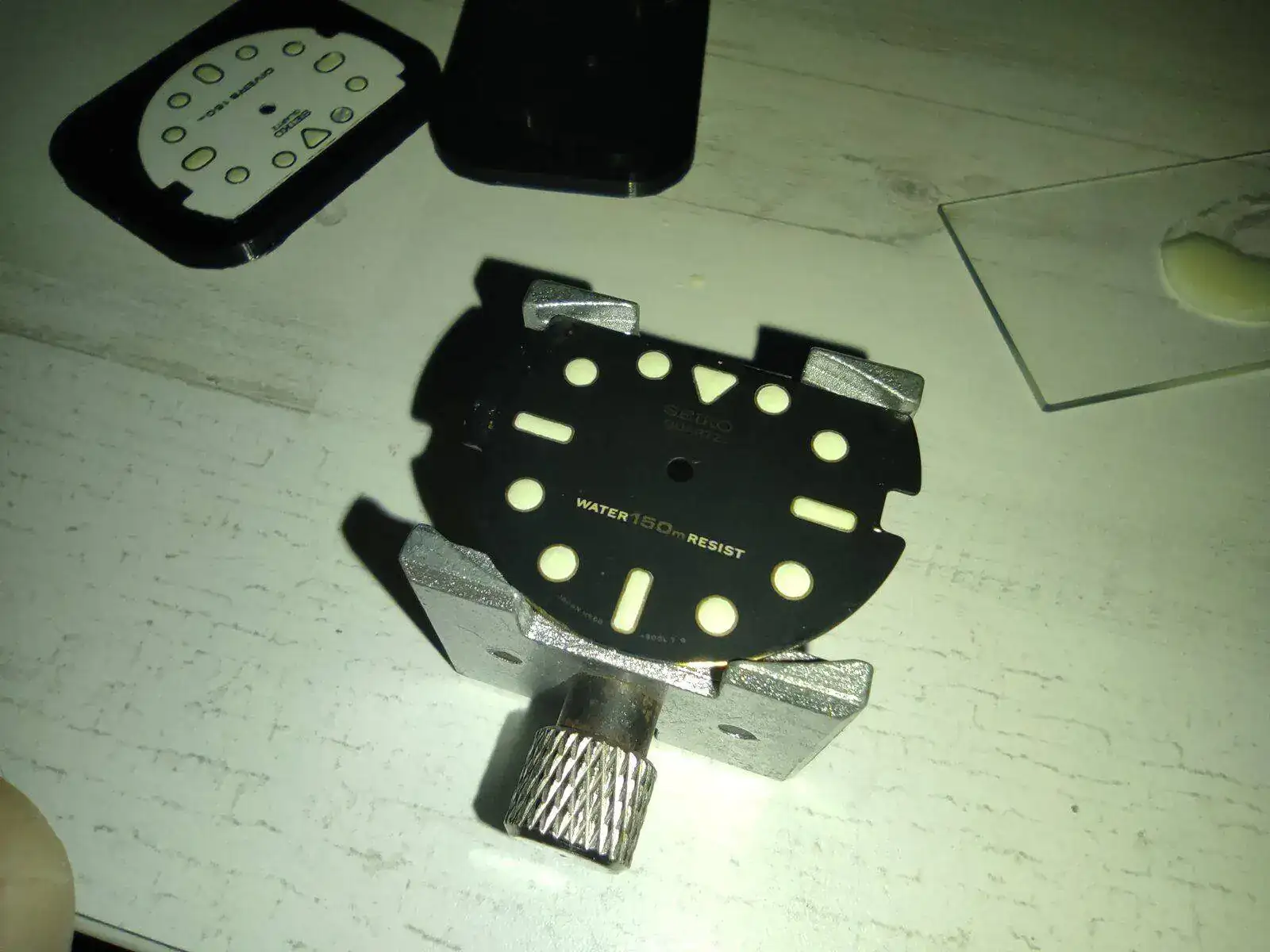

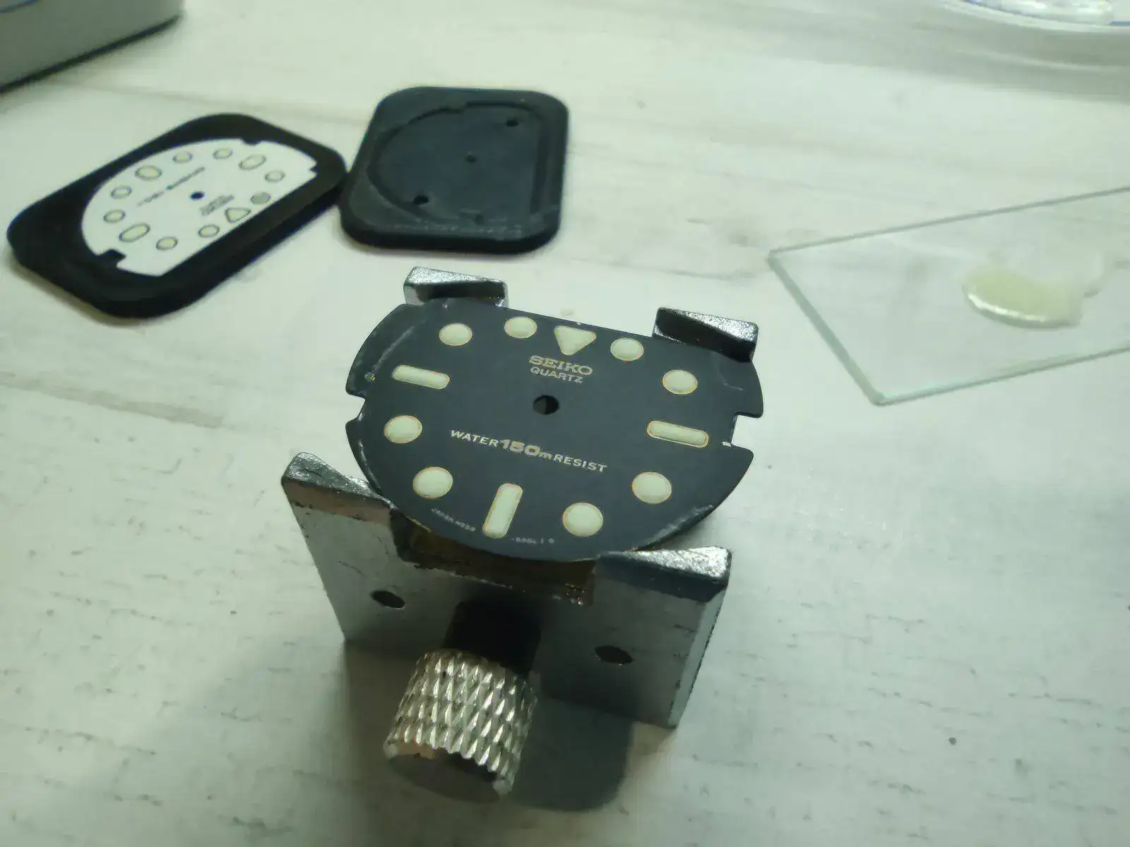

Buenas a todos, después de ver el hilo quise probar en modo practica con los materiales mas baratos posibles, para hacer muchas pruebas sin miedo a meter la pata, el resultado es este:
Parece que es mejor aplicarlo poco a poco, incluso dar una segunda capa, que aplicar mucho de una vez.
Como laca use pintura de uñas transparente de secado por UV, bien por el tema de viscosidad y parece que de resistencia, pero muy mal al tacto, ya que no queda solida del todo y tiene un tacto ligeramente pringoso incluso una vez curada con luz UV, lo cual lo descarta para el uso real en un reloj, buscaré otra alternativa.
Por el tema del lumen, tengo varias calidades, de Superluminova, pasando por uno de calidad "intermedia" de ebay a el mas barato que encontré de aliexpress. Los específicos para relojería parecen tener un grano mas pequeño y el acabado final parece mas uniforme, pero de primeras el barato sorprende por dar unos resultados muy decentes para su precio.
Tengo pendiente buscar alguna laca de curado con luz UV que ofrezca una calidad decente para practicar y poder trabajar con calma.
Reacciones: aguiloco, tachi1979 y Jordim

Traigo novedades.
Hice un cambio de la laca que era un base coat UV para uñas a un top coat mate UV para uñas de mejor calidad, sin acabado pringoso, de secado rápido con luz UV y resistente, los resultados y acabado final han mejorado dramáticamente.
Aún no consigo los niveles de perfección del OP, pero mejor respecto a la prueba anterior.
Otro factor que noto que influye sobre el resultado final es el tamaño del grano, cuanto más fino mejor para mezclar con el barniz, acabados más uniformes y necesidad de menos grosor para alcanzar la misma luminosidad ya que el lumen estaría más compactado.

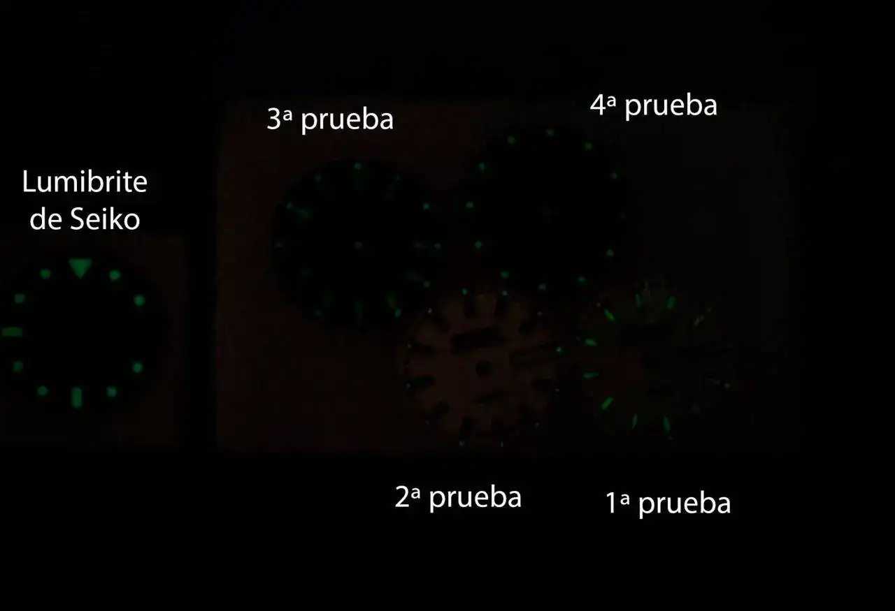

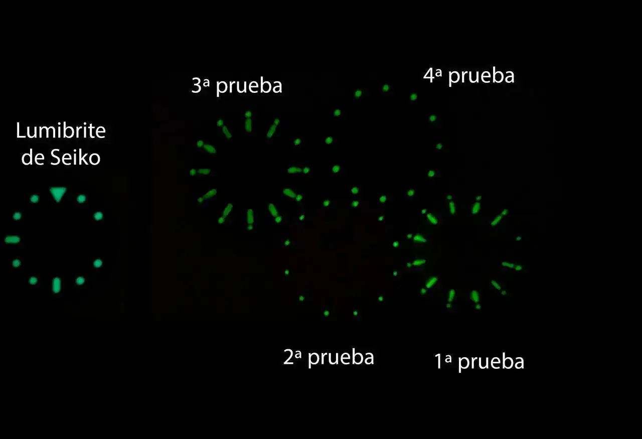

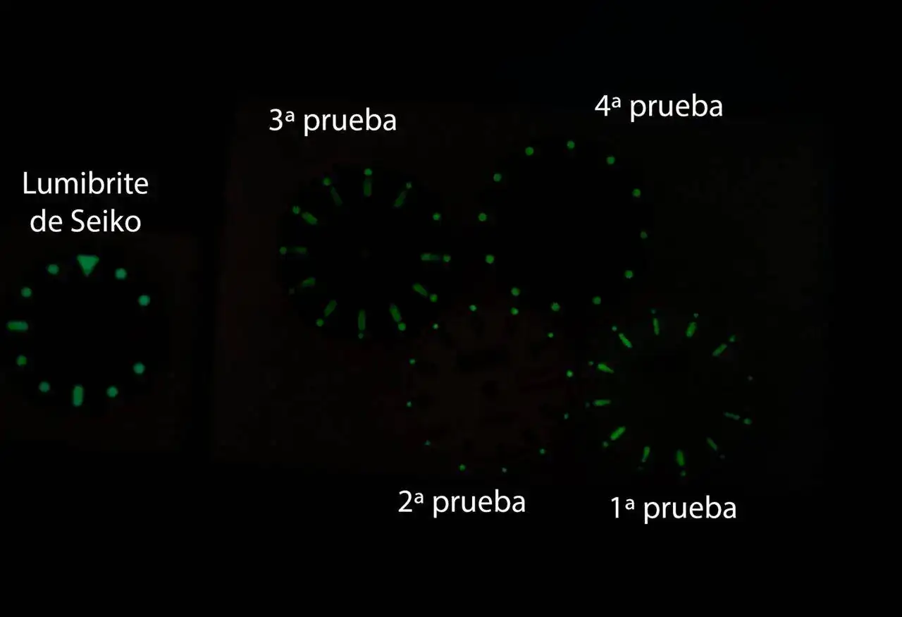

Finalmente hice pruebas usando el polvo luminoso y los resultados me parecieron curiosos.
El lumen barato de 2€ parece tener mayor duración y luminosidad que un lumen de relojería típico de Ebay de 12€.
Finalmente machaqué el polvo luminoso barato en el mortero de laboratorio, cambiando el resultado final, la mezcla se extiende mejor aunque de forma mas fácil y uniforme, los puntos salen mas redondos y los granos son menos perceptibles, incluso tienen menos relieve.
Aqui dejo una foto comparativa de luminosidad en un intervalo de 15 min. comparando con el Lumibrite de Seiko.
1ª Prueba, mezcla usando el grano original
2ª Prueba, misma mezcla después de haber estado guardada un par de semanas.
3ª Prueba, grano machacado, aunque con una proporción de barniz y polvo no muy buena.
4ª Prueba, grano machacado y una proporción de polvo mas alta.
1ª FOTO: 0 min
2ª FOTO: 7 min
3ª FOTO: 15 min
Estoy bastante contento con el resultado de la 4ª prueba, creo que puedo emplearlo para restaurar alguna esfera real.
Reacciones: Geómetra, aguiloco y Tiritona

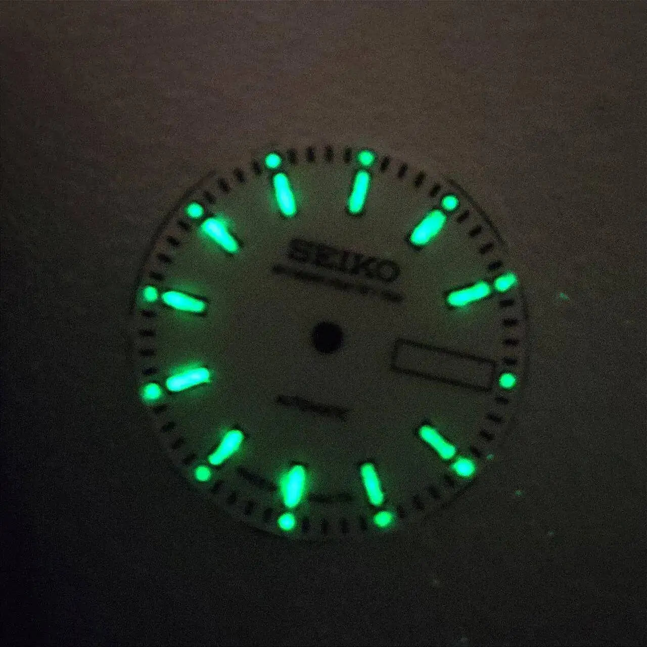

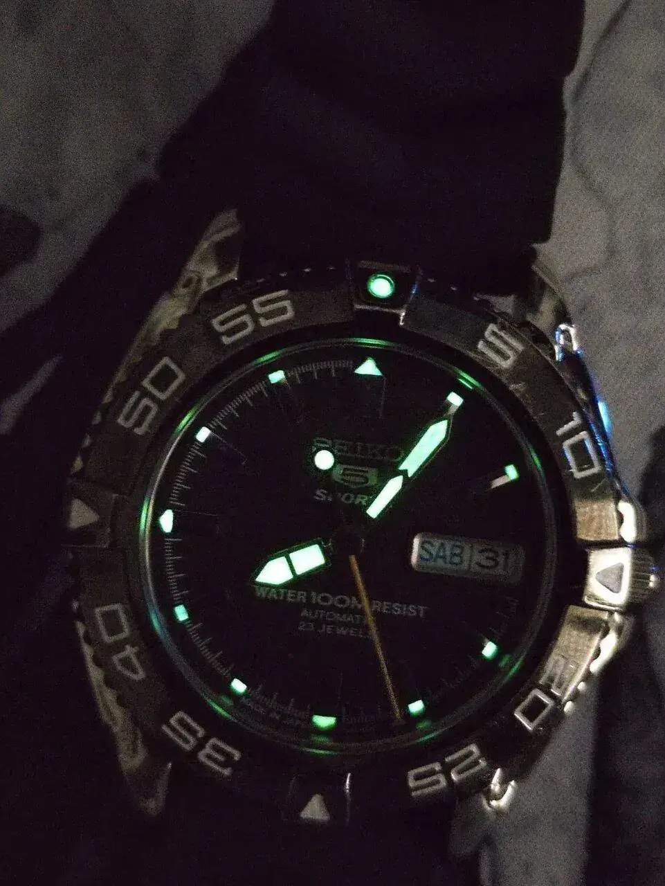

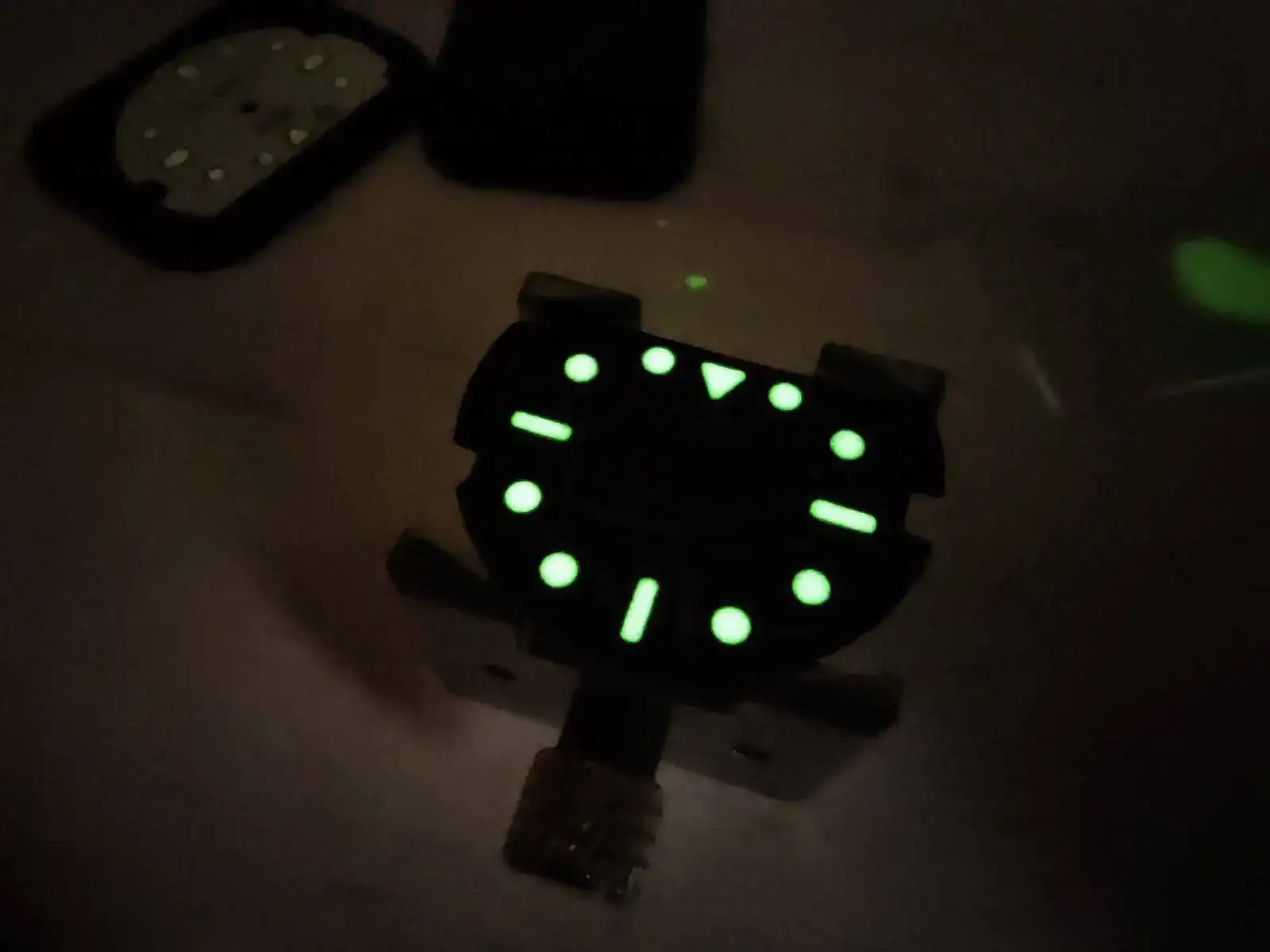

Aqui el resultado final del reloj que buscaba restaurar, relumen hecho en algunos índices aplicados de la esfera y de las manecillas de horas y minutos.
En cuanto al lumén usé uno mejor mucho mejor y barniz de toda la vida, aunque podría haber usado el top coat UV de uñas sin problemas, pero las viscosidades son ligeramente distintas.

Realmente fantástico, gracias por la aportación del producto. Está muy bien de precio.
Y muy buen trabajo.
