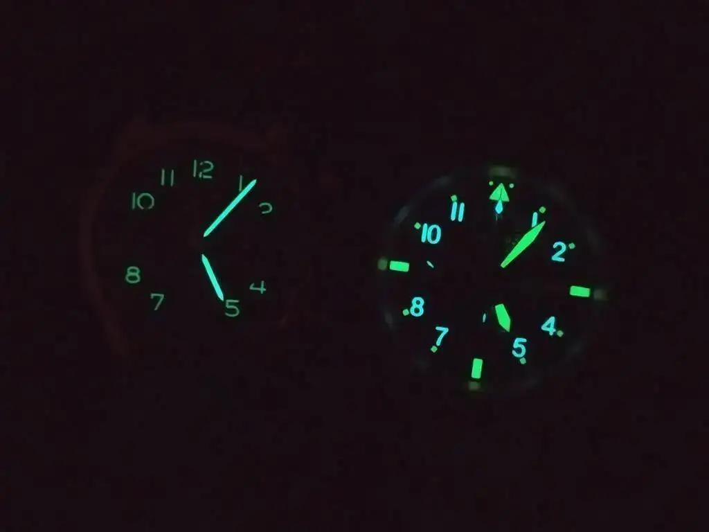

Mi último relumen
  • Iniciador del hilo Iniciador del hilo aguiloco
Muy buen trabajo , si aceptas trabajos estaría interesado en hacer algo parecido a un citizen

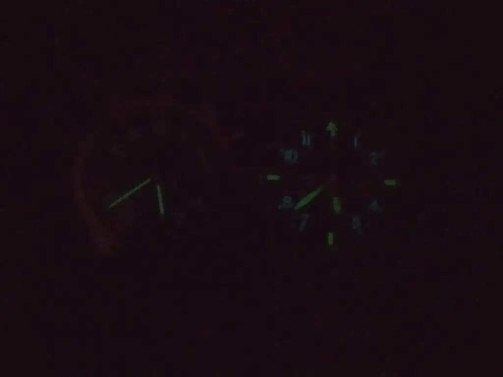

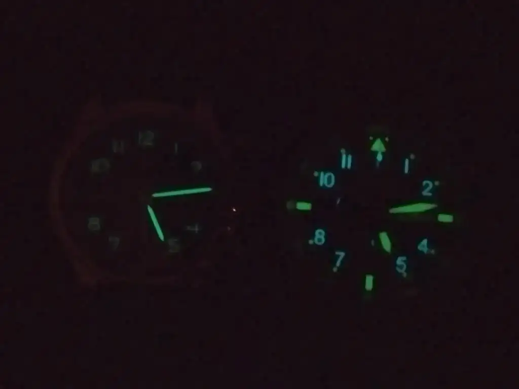

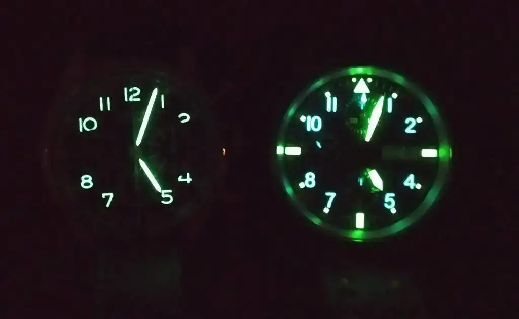

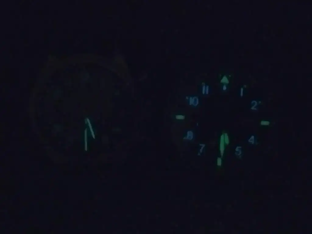

Las comparaciones son odiosas pero sirven para determinar la calidad del lumen, en este caso lo he puesto a prueba frente a mi Longines Avigation que lleva Superliminova.
Yo diría que es al menos igual si no un poco mejor, bastante bien para un lumen barato.
Reacciones: Neronivs, Raceg12 y tachi1979

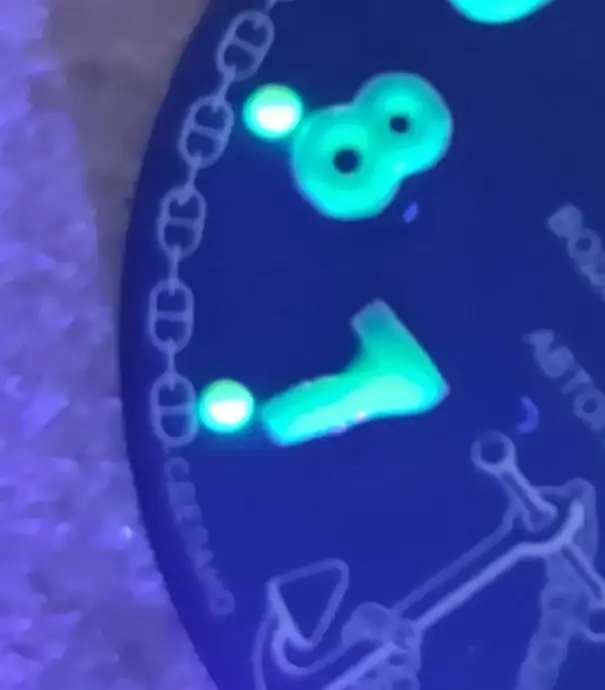

Una pregunta aguiloco, a raíz de tu video, ayer le metí mano a un dial y al aplicar la pasta, me salí un poco en algún número, ¿existe alguna manera de corregir estos fallos? Adjunto foto.
Muchas gracias de nuevo.

Es que hacer esquinas interiores es muy complicado, al líquido no le gusta hacer esas formas de forma natural, por eso para esos trabajos lo dejo lo más denso posible.
No me ha pasado nunca pero me temo que lo único que se puede hacer es retirar el lumen que se ha salido de sitio, aunque esto tiene el peligro de dejar marcada la esfera.
Dependiendo del medio que hayas usado estará más o menos pegado, yo que tú haría una prueba en otra superficie o en la parte exterior de la esfera donde no se vea antes de intentar quitar el pegote, para ver si es posible o quitar lumen sin dañar lo de abajo. Haz la misma mezcla y prueba a ver qué tal sale.

Voy aprovechar este dial para hacer pruebas.
La base qué he utilizado es el pegamento UV, probaré a retocar el angulo con un cuter o a quitar el número entero con algún disolvente.

Mejor que disolvente haz ponqué te he dicho, pon un poco de pegamento en una zona de la esfera que después no se vea e intent quitarlo, puede que salga el número completo para volver a intentarlo.
