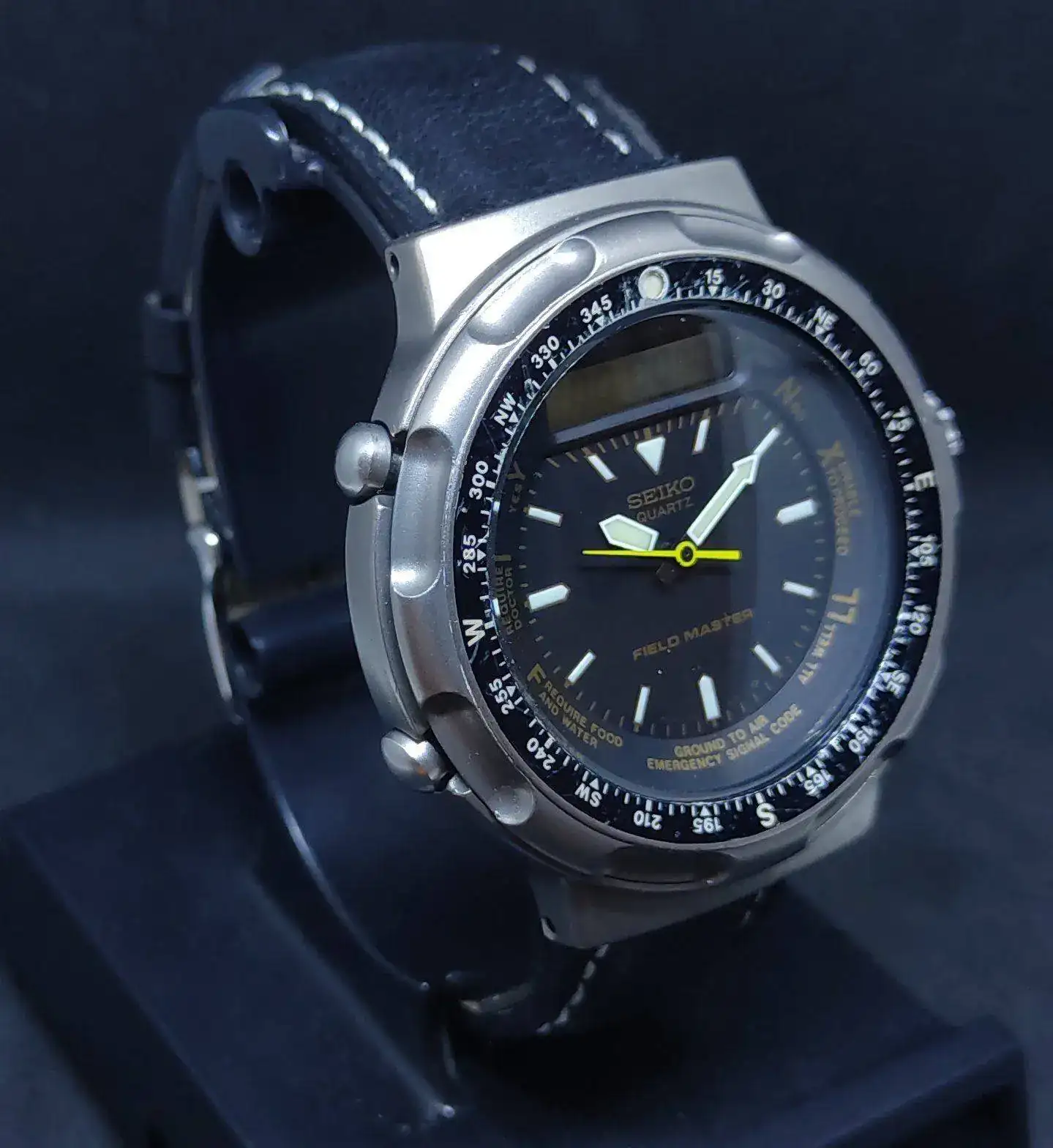

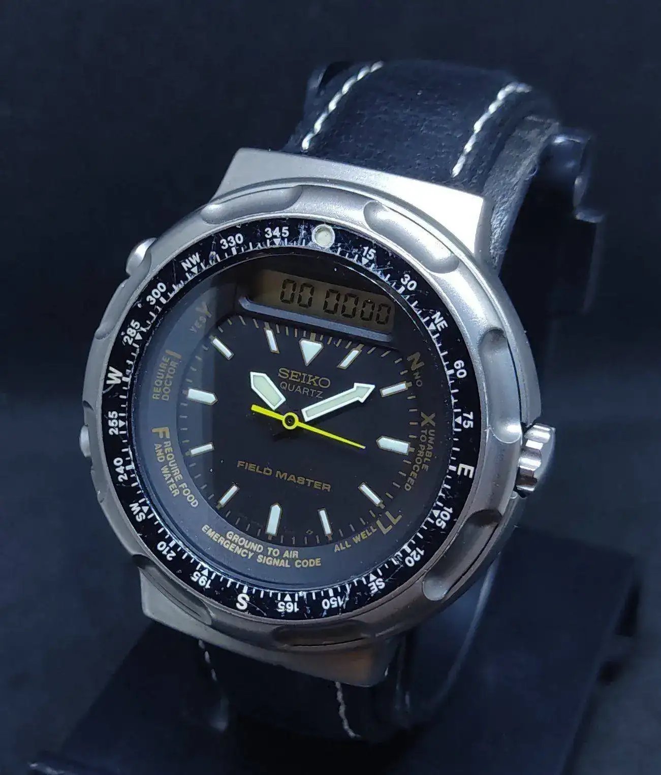

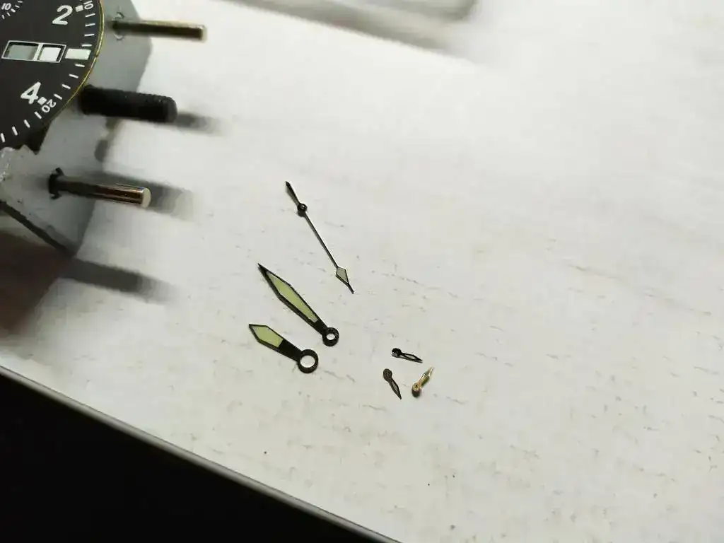

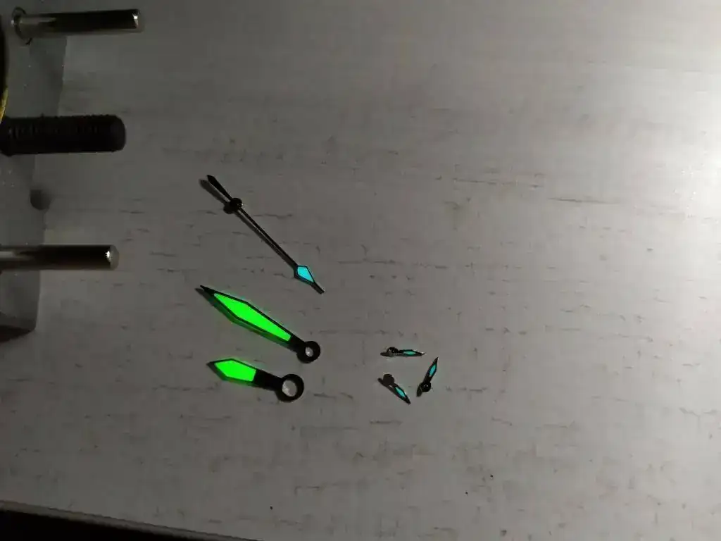

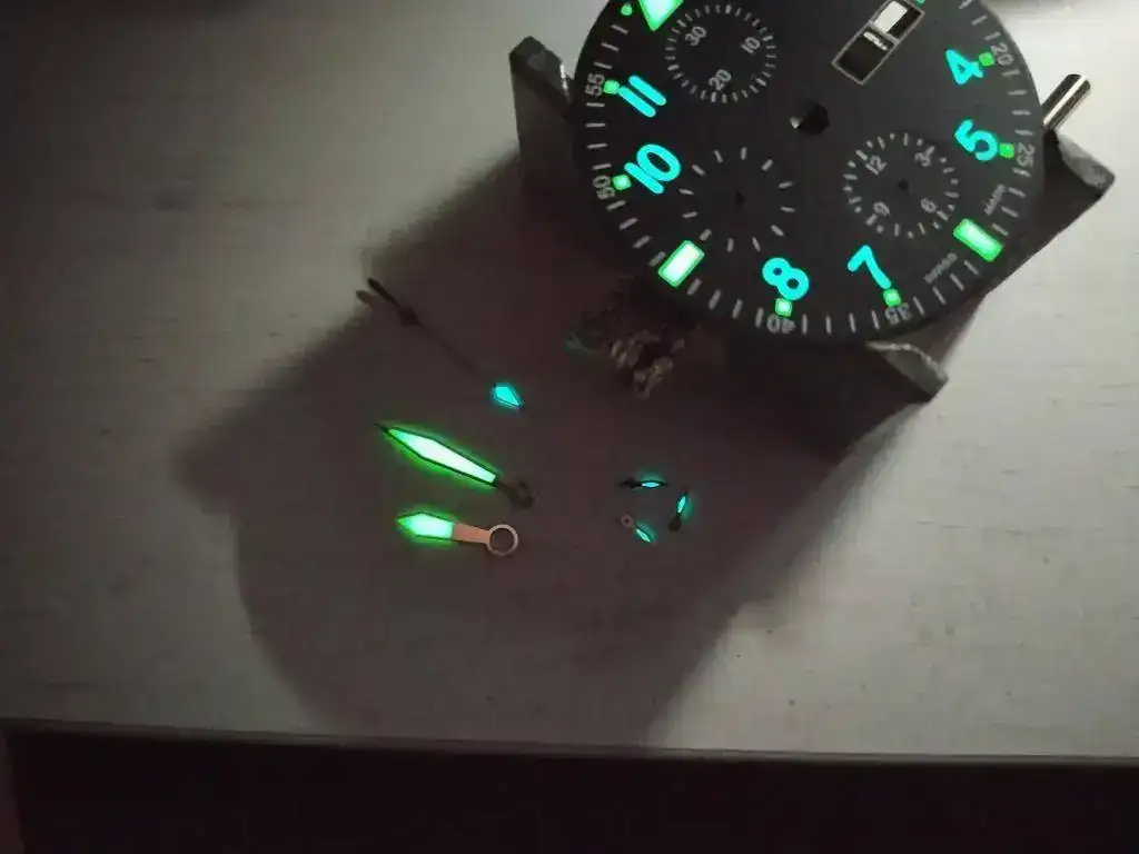

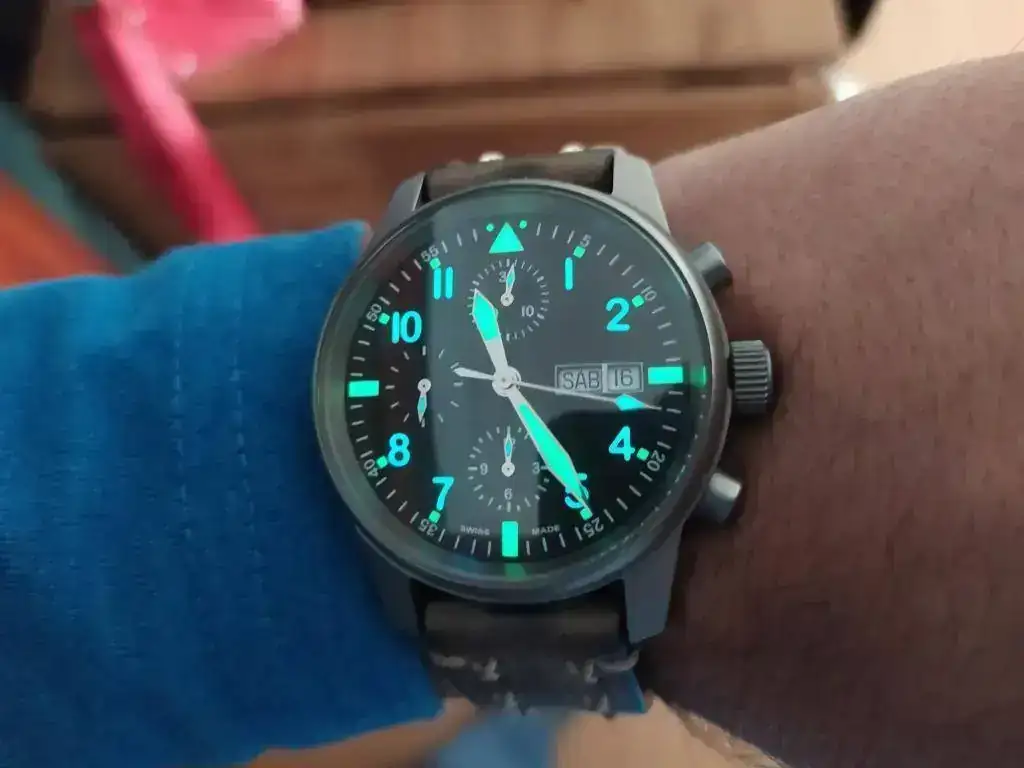

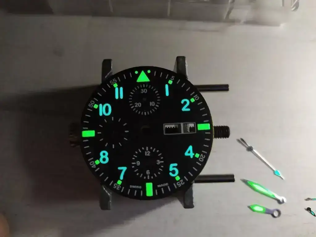

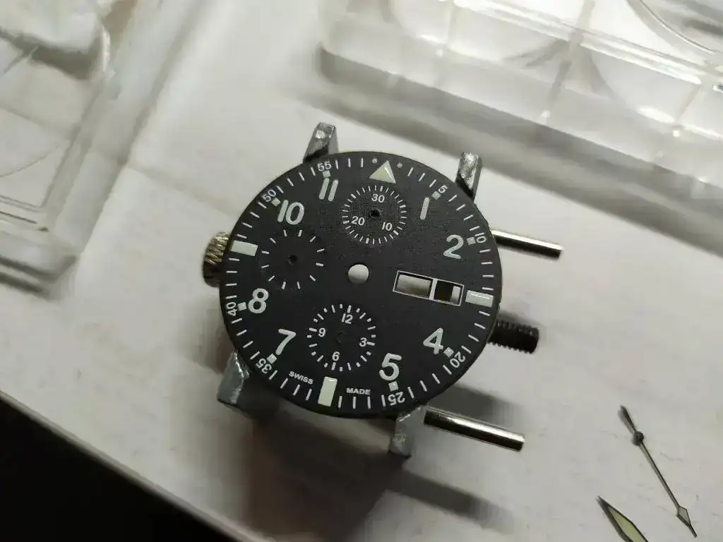

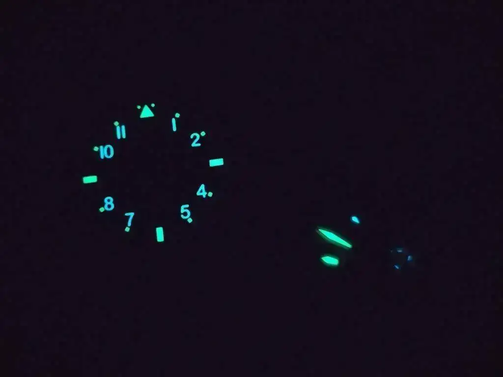

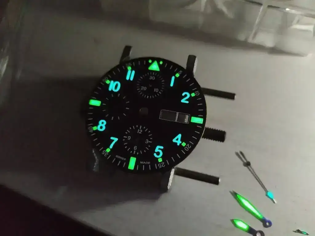

Buenas, hace tiempo que llevo haciendo algunos trabajillos de relumen, principalmente en los Seiko H558 que restauro, pero hoy me he animado con un proyecto un poco más ambicioso.
Tengo desde hace un par de años un reloj sin marca, imagino que montado por piezas, con caja de titanio y maquinaria Valjoux 7750. El lumen de las agujas era patético y el de la esfera inexistente, un buen lienzo en blanco para trastear.
Estoy muy contento con el resultado final, he usado verde para los índices y agujas horarias, azul para los números y agujas del crono, aunque escribiendo esto ahora caigo en que una de las agujas pequeñas es el segundero, pero bueno el trabajo ya está hecho.

Si os gusta el trabajo y queréis saber cómo lo hago podría tratar de hacer un vídeo, aunque pude ser difícil de grabar, hago todo usando una lupa binocular barata pero muy útil.
Saludos!

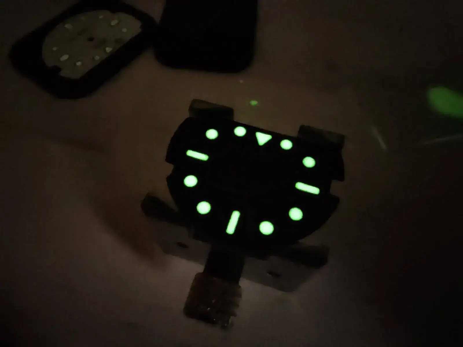

Genial trabajo, si señor, una duda: el pegamento que utilizas solo seca cuando es activado por la luz UV, o tiene tiempo de secado si lo dejas tal cual?
En teoría solo se endurece con UV, no he hecho la prueba de dejarlo de un día para otro pero aguanta perfectamente en su estado líquido durante horas.

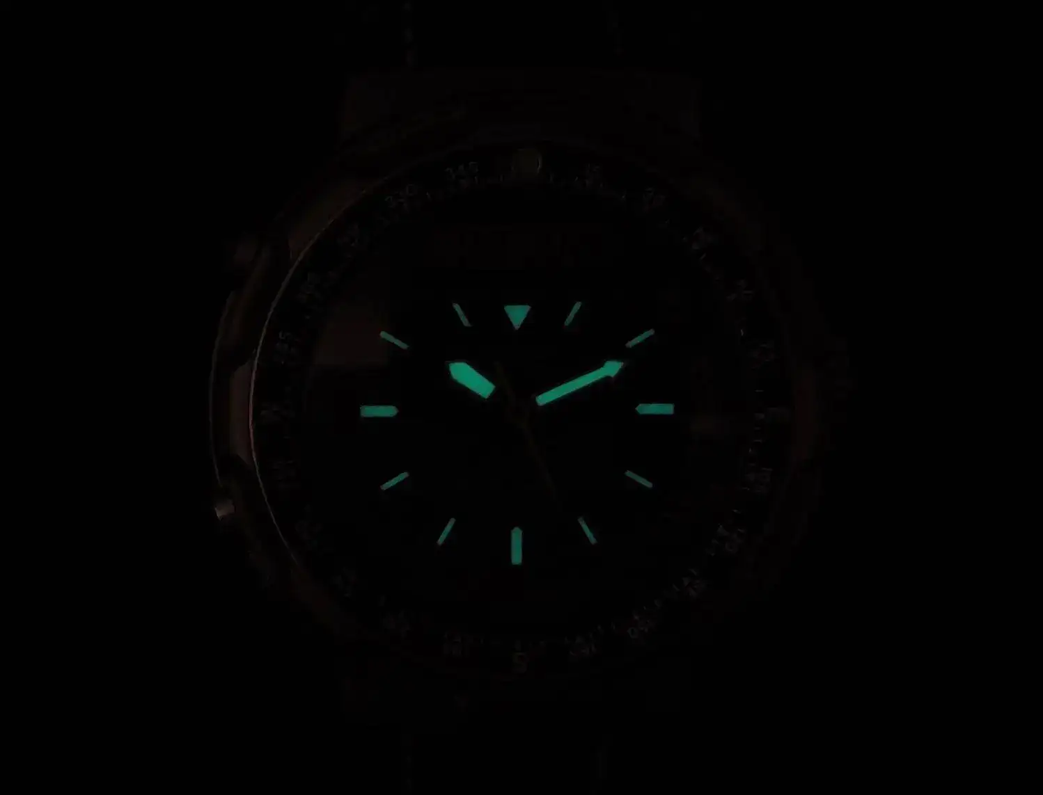

Este es mi último trabajo, lumen verde con pigmento marrón para darle aspecto envejecido. Estoy contento con el resultado y a pesar del pigmento sigue aguantando toda la noche.

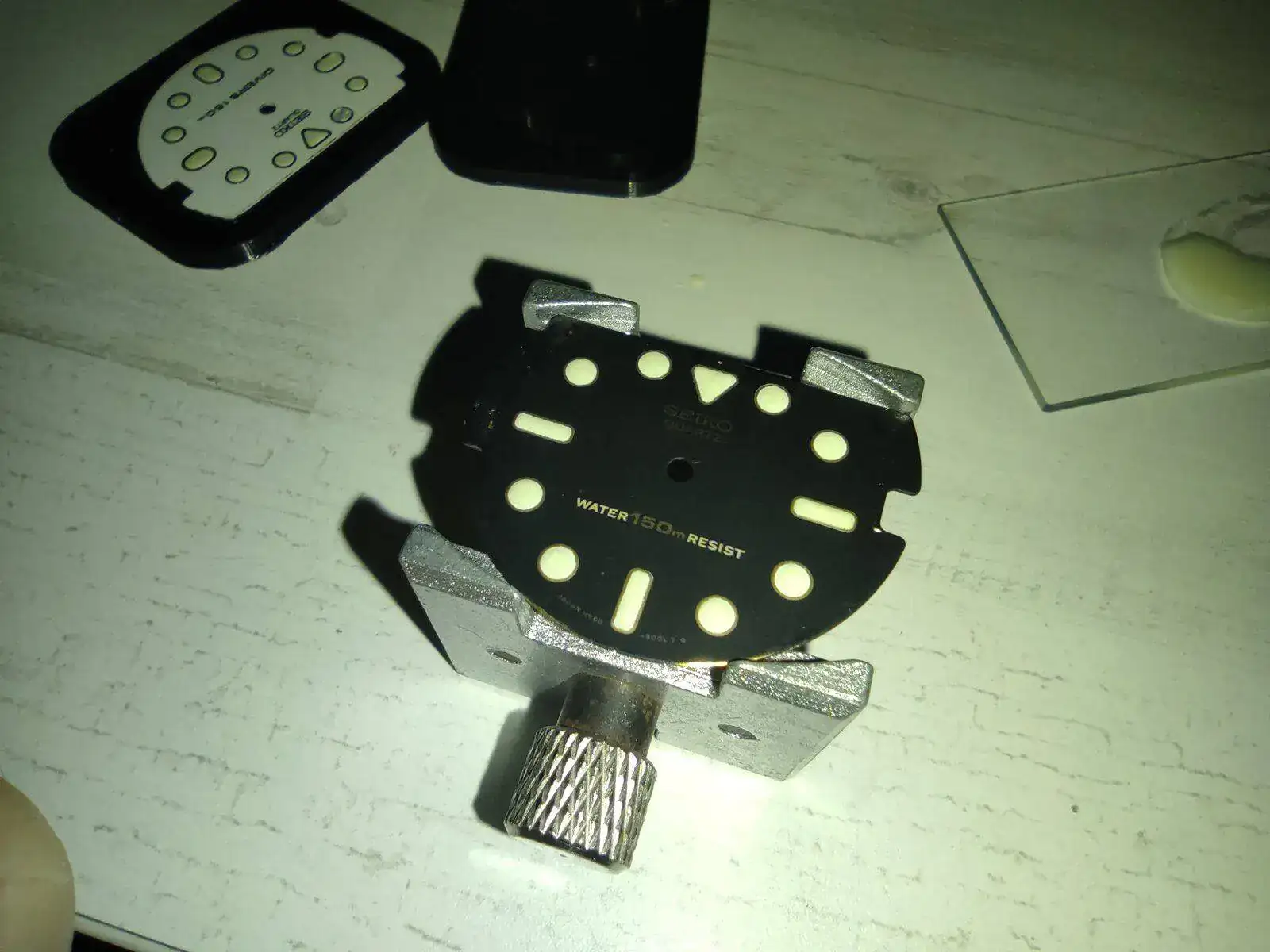

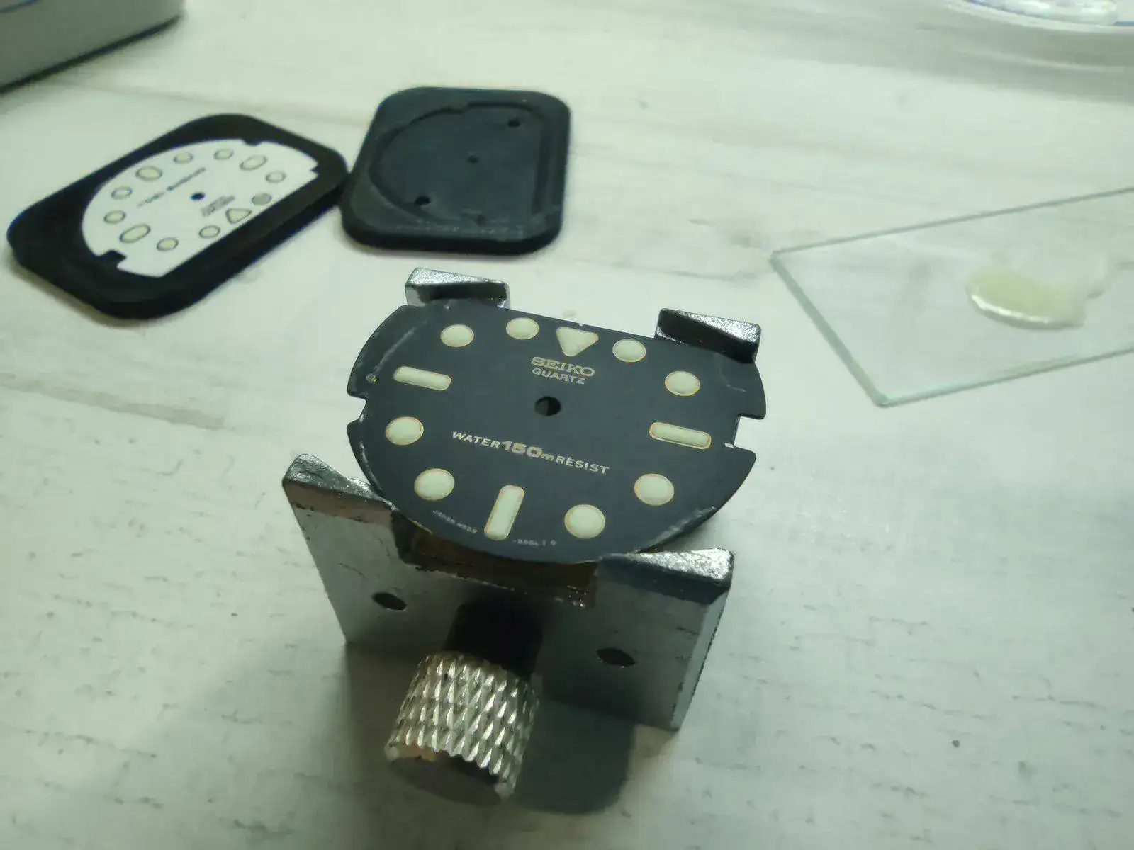

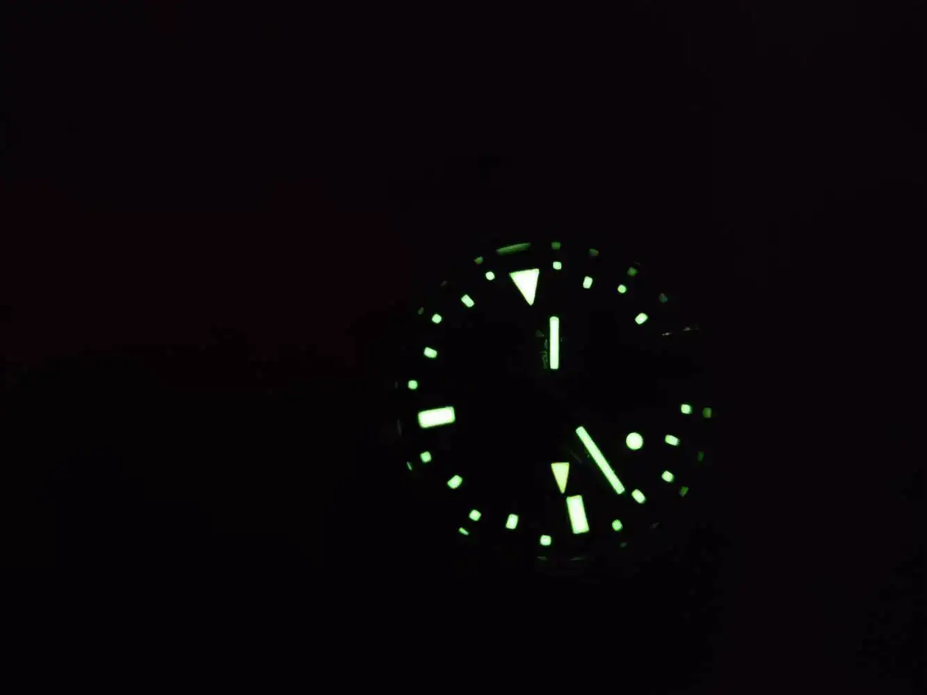

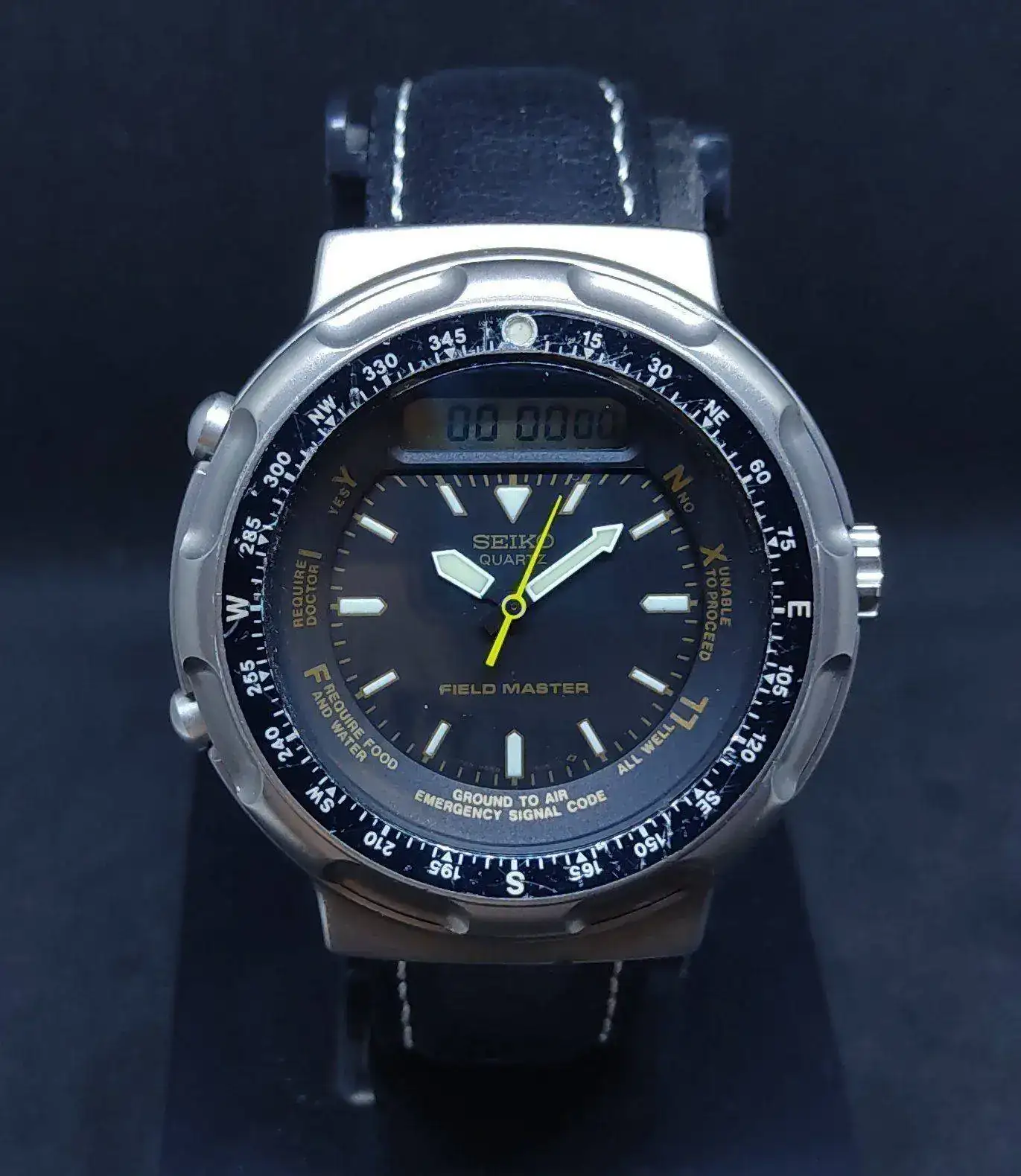

Buenas, ayer hice un Seiko H558-5020 que tenía el lumen original algo deteriorado, me resulto particularmente difícil, los índices mas finos son realmente pequeños, al final satisfecho con el resultado.
Reacciones: Jordim, protossman1978, tachi1979 y 5 más

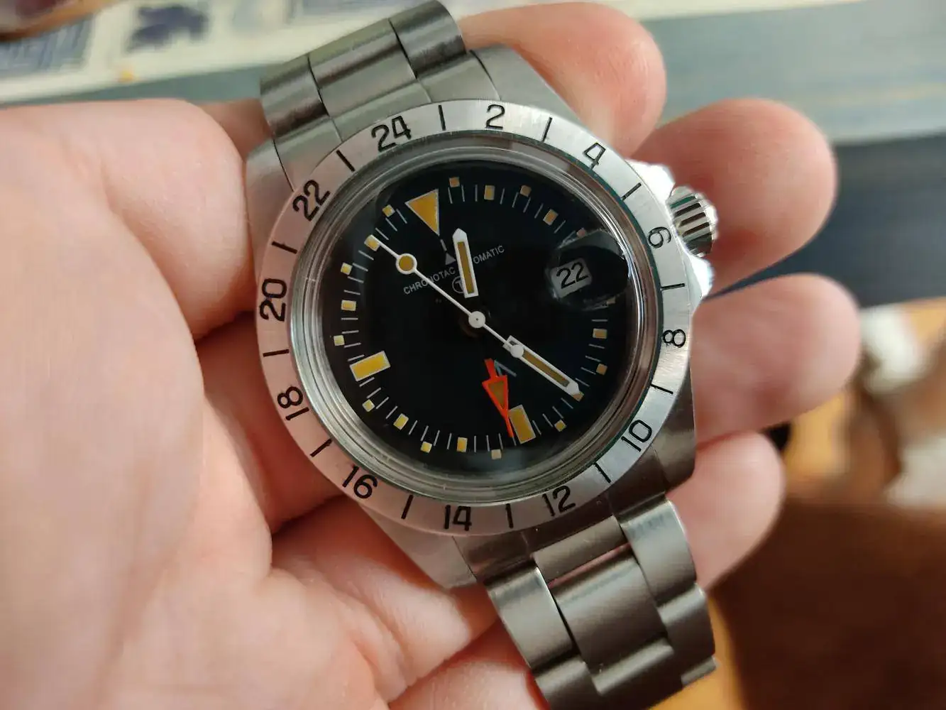

Buenas, acabo de hacer relumen de un Arnie, en lugar de usar mi pegamento UV como base he utilizado el barniz clásico para estas cosas.
A diferencia del pegamento UV que se seca cuando yo quiero, dándome tiempo para trabajar las formas más precisas, este barniz se seca el solito y muy rápido, lo que obliga a ser rápido en la aplicación o se forman grumos e irregularidades.
Llevaba varios meses sin trabajar en relojes, aunque estaba algo nervioso creo que no ha quedado ni tan mal.
Otra diferencia importante entre usar pegamento UV y barniz es el acabado final, totalmente mate con el barniz, brillo con el pegamento. Personalmente me gusta más el acabado mate.
