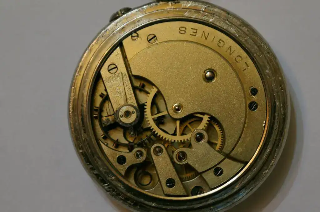

Hola, este es el último reloj de bolsillo que he adquirido.
Según el vendedor, el estado es malo. Y como yo soy más listo, he pensado, voy a repararlo. Pero eso va a ser más bien una utopía.
En principio sólo sé que es un Longines. No sé de qué máquina se trata, ni de su época. Por lo tanto acudo a vosotros para que me ayudéis un poco con él. Porque lo de que yo lo repare..... ::bash::

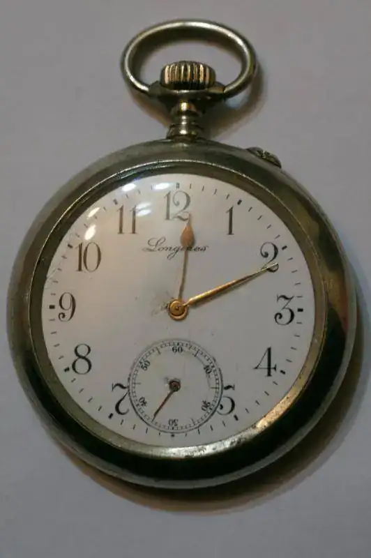

El reloj funciona y para. El eje parece sano. Pero uno de los centros está partido a la mitad (aunque no le falta ningún trozo o lasca), creo recordar que era el de la rueda de escape o la que sigue. Las agujas no sé si son originales y la esfera tiene varios saltos. El guardapolvos es de cristal, siempre he pensado que esto no venía de fábrica así.

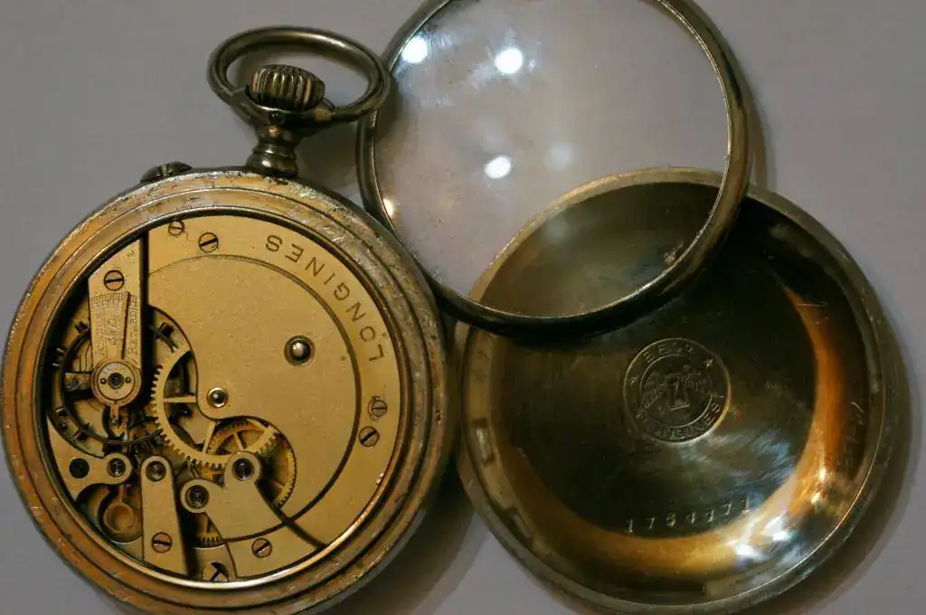

Por si le sirve de ayuda, yo lo he conseguido abrir con la navaja. La tapa trasera está muy ajustada y apretada, me ha costado bastante abrirlo.

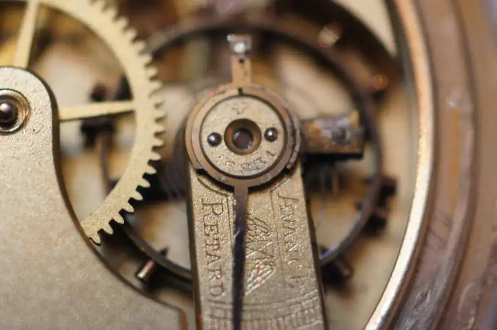

Aquí se puede apreciar una antigua reparación. Y la espiral :hmm:

Hola compañero, buscando en el link que dejó Pedros a un foro italiano, he encontrado que el calibre 18.49 tiene el mismo aspecto que el de tu reloj, así que imagino que será ese. Según las tablas que circulan por ahí, el reloj fue fabricado en 1905 o muy a principios de 1906. Las agujas son sospechosas: en principio no se corresponden entre sí y, además, me parecerían más correctas para ese reloj unas agujas pica de látigo negras o azul oscuro. Si el guardapolvos ajusta bien, es posible que sea original, aunque no suele verse, al menos yo no lo he visto, en relojes cuya tapa trasera cierre a presión.
Respecto al problema de funcionamiento, si tiene un rubí roto, yo lo llevaría a un relojero. Y si no lo tiene roto, también. Si el relojero es de confianza, mejor.

El guardapolvos encaja perfectamente, la parte del marco, pero el cristal está suelto, aunque también es de su medida (creo que es porque el borde del cristal no está en muy buenas condiciones). El cristal parece muy antiguo, y es muy fino.
La agujas también me parecen posteriores.

Se me olvidó indicar que en la última foto del conjunto regulador hay un número de patente. Y la medida de la máquina (trasera) es de unos 39mm.
Edito de nuevo, viendo detenidamente el link que me has enviado he podido ver que la agujas de este calibre 1890 - cal. 20.52 son prácticamente iguales a las del mío. La única que varía un poco es la aguja de minutos.
