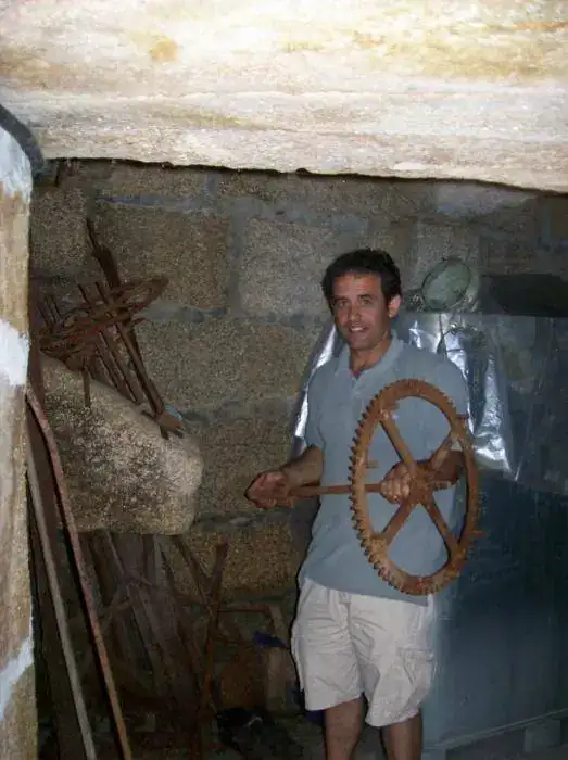

Esto es lo ultimo se nos ha metido en la cabeza la restauracion de este reloj de torre que hoy comenzamos y del que os iremos teniendo al tando.

Como sabeis lo recojimos todo desmontado en una cuadra despues de 40 años de olvido. Lo mandamos al chorro de arena pues el oxido lo deterioro bastante, y despues de imprimado y varias horas dandole a la cabeza este es el resultado. Ahora tocara desmontarlo para rellenar piñones, pulir ejes, encasquillar buchones etc.
Este reloj esta hecho por un artesano y se puede ver aun la forma de abrir los agujeros con cincen.
Ya pondre fotos del sistema de menontaje que tambies es muy curioso. Un saludo Secho, Paco y el secretario

Amigo Sirious: este no fue mas que el primer paso, pues al no tener planos, ni croquis ni nada que nos indicase la forma en la que en su dia estuvo armado lo que hicimos solo fue para poder montar y ver el sistema, ahora toca desmontar, rellenar las partes que presentan demasiado desgaste, encasquillar los buchones etc. Un saludo
