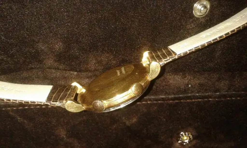

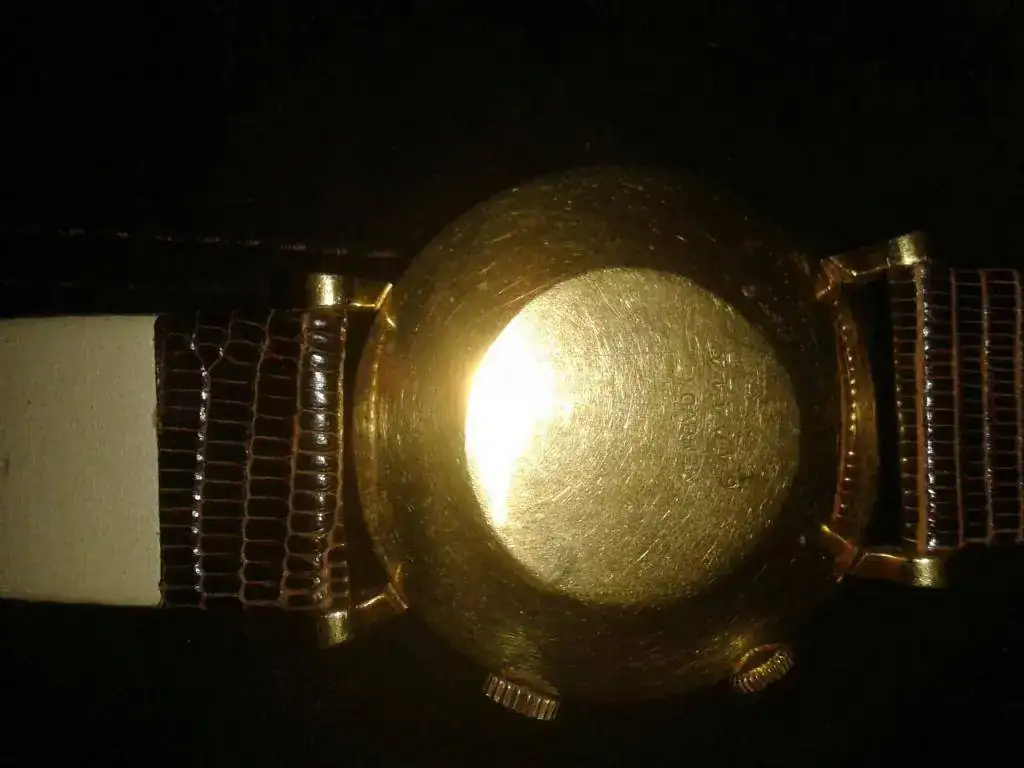

Hola a todos,

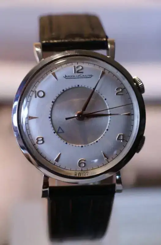

Me han regalado un Jaeger LeCourte Memovox que perteneció a mi abuelo. No lo tengo todavía conmigo pero me han enviado unas fotos y he visto que no tiene marca alguna de logo/marca en el dial, está limpio (?).
Se que es un Memovox porque en la parte trasera aparece la palabra MEMOVOX y el número de referencia 640414 con un triángulo debajo.
Por más que he buscado en internet no he visto un solo Memovox sin marca alguna en el dial. Os agradecerîa si me pudieraís aportar información sobre el reloj y aclara lo de dial limpio sin logo ni señales de minutos en la esfera.

Hola David. Precioso legado el de tu abuelo. Un reloj muy coleccionable.
El dial parece haber sido repintado (en la primera foto) donde también se aprecia el daño del cristal.
La numeración que se ve atrás es el número de serie que no nos dice nada del modelo.
Tendrás que abrirlo cuando lo tengas para poder indicarte más datos. Lo mejor es que acudas a un relojero para esta operación, los relojes con alarma son delicados para manos inexpertas.
Es un reloj de los años 50 y remonte manual y apuesto por el K910, manufactura de la marca.

Seguramente el dial ha sido mal restaurado o mal limpiado y le han borrado la marca y las leyendas.
Es un muy buen reloj , santo y seña de la marca JLC.

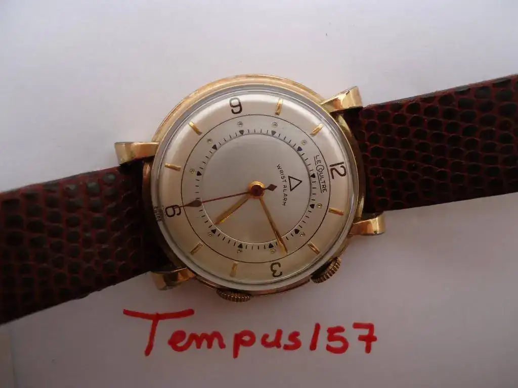

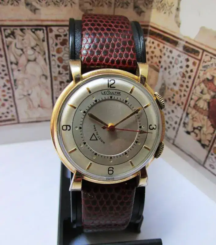

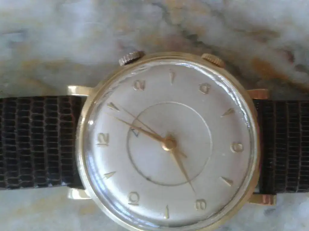

Te muestro uno mio muy parecido , para que veas como es la esfera :
Calibre 489.

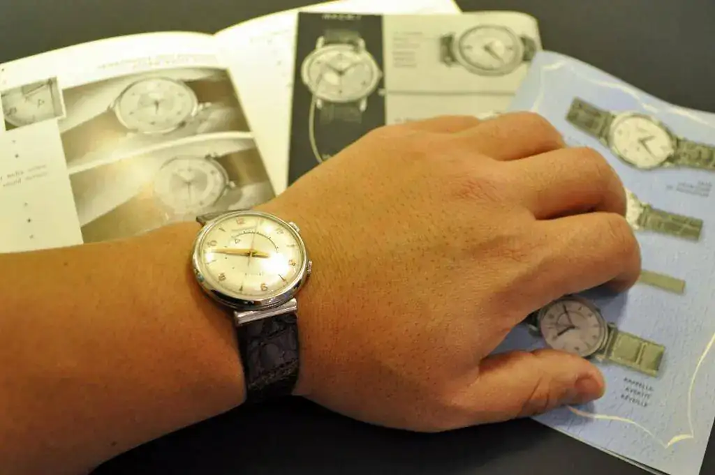

Por otro lado, me han confirmaado que el cristal esta dañado por lo que a lo mejor lo llevo a un distribuidor oficial JLC para que le cambie el cristal. Depende de lo que pueda costar lo hare de manera inmediata omesperara unos meses. El tema de,cambiar el dial lo estudiaré también. Desde siempre me han gustado mucho los relojes pero poco a poco investigando sobre este reloj me estoy introduciendo en um mundo apasionante de los relojes antiguos.

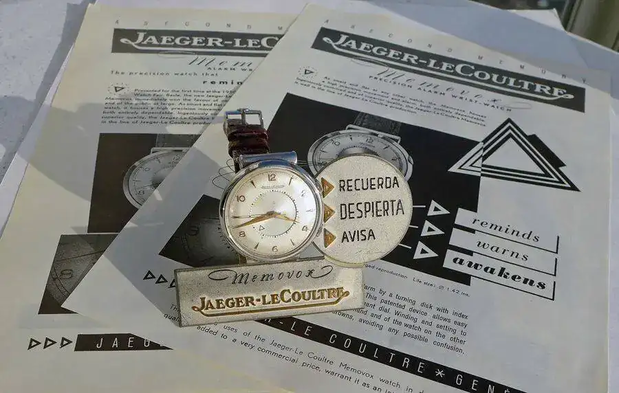

Os adjunto una fotos que he encontrado en internet para vuestro disfrute de lo que creo que puedemser el mismo reloj, en buen estado! sigo con mis pesquisas para conocer mas sobre él.
Agradeceros vuestra atención y comentarios. Estamos en contacto!. David
