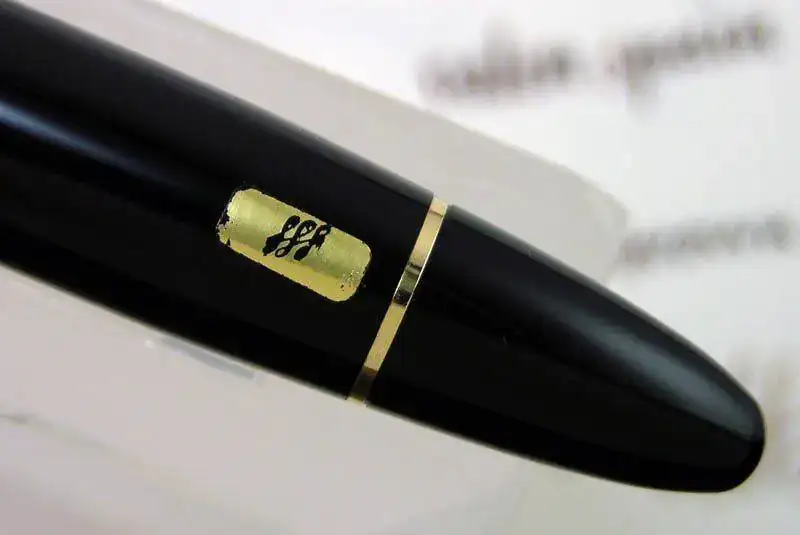

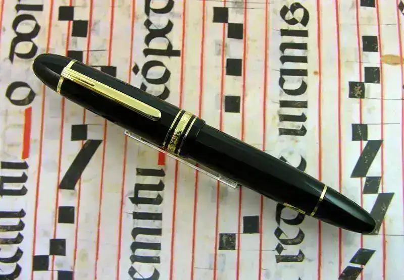

Muchos han dicho que ya se ha perdido la capacidad de fabricar un plumín flexible como los de antaño. Algunas marcas emblemáticas han sacado al mercado con grandes alharacas plumines que han etiquetado como flexibles a la antigua usanza y que, una vez probados, no pasan de semiflexible en el mejor de los casos. Auténticas decepciones.
Sin embargo, en septiembre de 2019 Montblanc, la marca alemana tan criticada y vapuleada por su propensión a la sofisticación y el exceso barroco tanto en decoración como en precio de sus estilográficas, ha lanzado al mercado, de forma bastante discreta, una colección de plumas con el apellido Calligraphy que tienen como núcleo central un plumín flexible como debe ser.
Foto 1

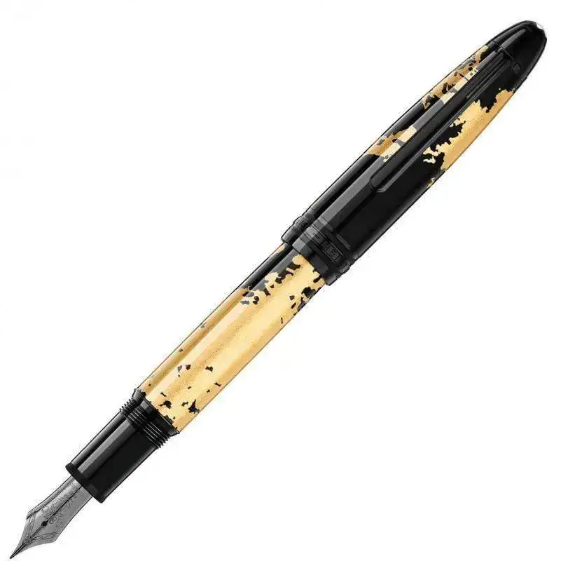

La colección se presenta en dos series diferenciadas. Una denominada Solitaire Gold Leaf solo disponible en tamaño Le Grand (146) con decoración basada en láminas de oro y laca, detalles en rutenio negro aplicado mediante PVD y disponible con plumín estándar 18 kt también acabado en negro rutenio u opcionalmente equipada con el nuevo plumín Expression de tipo flexible, en oro amarillo de 18 kt.
Foto 2. Fuente: Montblanc, obtenida de www.montblanc.com

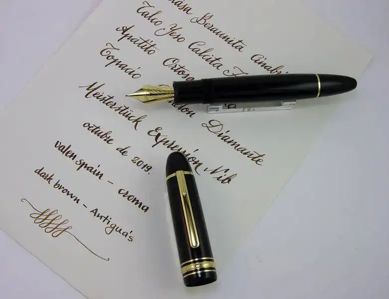

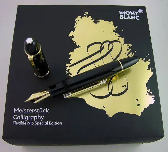

La segunda serie, objeto de esta presentación, es probablemente la más interesante para los aficionados a la caligrafía, ya que la firma ha elegido una pluma de serie estándar, la emblemática Meisterstück 149, y la ha equipado con un plumín Expression de oro amarillo de 18 kt que sorprende y cumple con las expectativas de los que gustamos de los flexibles de toda la vida. Esta versión, cuya denominación en la caja es “Montblanc Calligraphy Flexible Nib Special Edition”, se ha puesto a la venta con un diferencial de unos 100 euros sobre el modelo 149 de serie convencional, la cual, tampoco equipa un mal de plumín, si somos sinceros.

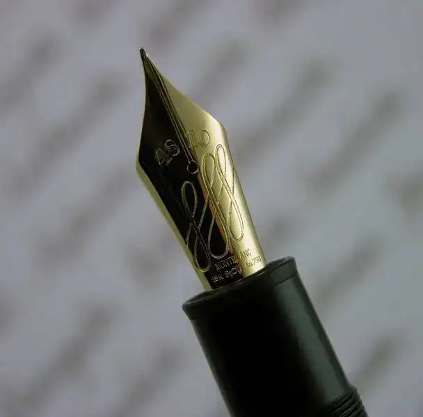

Los nuevos plumines Expression flexibles presentan características algo diferentes según sea el tamaño 149 Flex o el tamaño Solitaire Gold Leaf de talla 146.
Foto 5
Foto 6

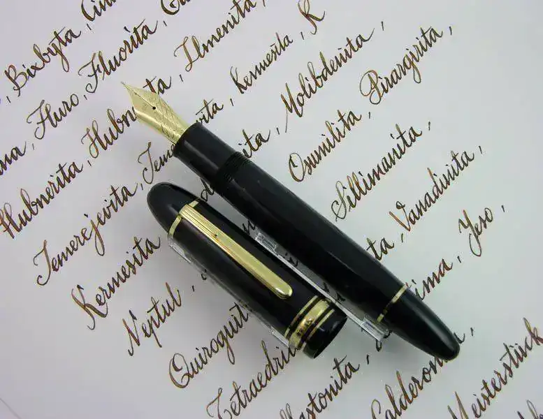

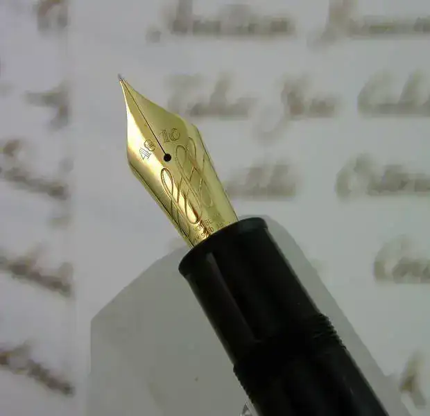

La Montblanc Calligraphy 149 lleva un plumín de punto muy fino, asimilable a un EF si se escribe sin presión, con un ancho de línea de 0,3 mm. Al aplicar presión se percibe rápidamente la flexibilidad de los gavilanes y puede llegar a generar un trazo de hasta 1,4 mm de anchura con garantías de continuidad. Según otras fuentes, a partir de 1,2 mm de ancho pueden empezar a presentarse los problemas de carriles (“railroads”) o de roce del alimentador con el papel, aunque esto depende de la fluidez de la tinta empleada y del ángulo de escritura del amanuense.

En nuestras pruebas hemos logrado sin problema trazos de 1 mm de anchura, de hasta 1,2 mm con facilidad (dependiendo de la tinta y papel) y hasta aperturas de cerca de 2 mm con formación de carriles en casi todos los casos, con el material utilizado. Todo ello sin una presión excesiva y con una recuperación completa del plumín al cesar el esfuerzo. Debido a nuestro ángulo de apoyo no hemos experimentado roce del alimentador en nuestras pruebas.

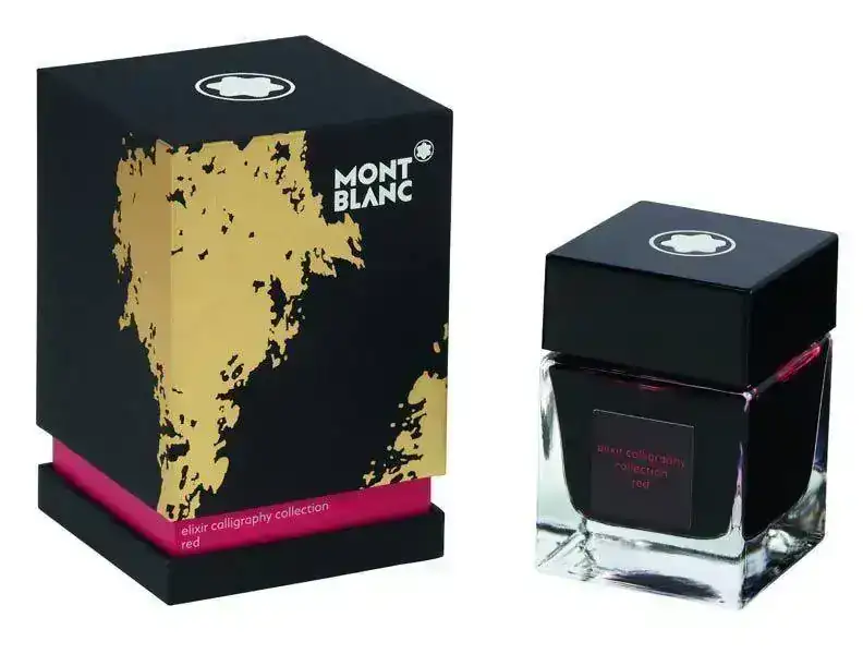

La colección se completa con tres cuadernos diferentes en piel estampada con pan de oro, con pan de plata o con una lámina metalizada de color rojo. El papel es de Awagami, un fabricante japonés establecido en 1825 y cada cuaderno cuenta la evolución histórica de la caligrafía en tres capítulos, al final de cada cual, incluye un ejercicio de escritura. Asimismo, para los amantes de los bolis, existe un roller con el mismo acabado Solitaire Gold Leaf. Así mismo, se ha editado una colección de tintas a juego, denominada Elixir Calligraphy Collection, disponible en tinteros de 50 ml.
Foto 9 tintero Elixir Calligraphy Red. Fuente: Montblanc, obtenida de www.montblanc.com

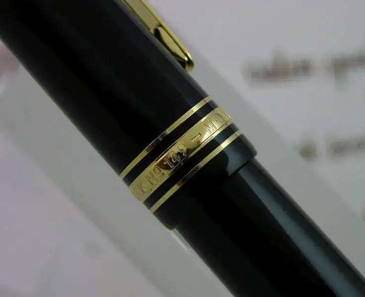

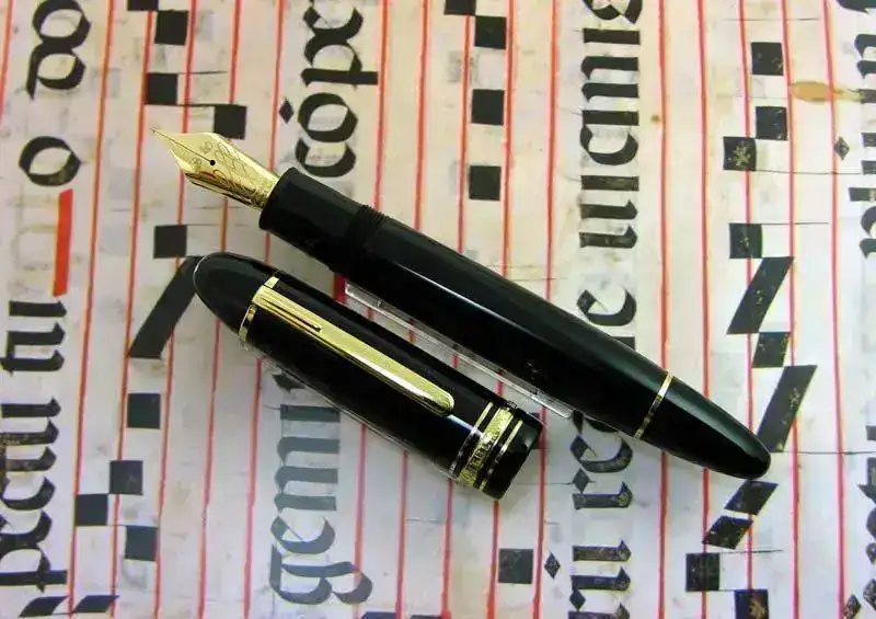

Pero volvamos a la Meisterstück 149 Calligraphy Expression Nib. La base es la famosa 149 en resina negra con detalles en oro amarillo, con un peso total de 33,1 gramos cargada (22,3 gramos la pluma sin capucha y con carga) y una longitud cerrada de 15 cm y 13,5 cm sin capucha. Todos sus elementos son los mismos que la pluma de serie estándar, incluyendo el alimentador de plástico ABS. Poco más se puede decir de un modelo de pluma que todo el mundo conoce, todo el mundo desea y todo el mundo critica. La única diferencia, además del embalaje y el sobreprecio, es el extraordinario plumín flexible Expression.
Foto 10
Aunque hay otras plumas históricas, la Meisterstück 149 es un “must have” como dicen los coleccionistas sofisticados. Es decir, si te gusta esto de las plumas, hay que tenerla. Pero para los que buscamos prestaciones caligráficas más allá del diseño y la ergonomía, las versiones modernas carecen de un plumín que se pueda considerar flexible. Ahora, que parece existir un renacimiento en el interés hacia la caligrafía, este tipo de plumines se ha vuelto un bien codiciado y buscado, haciendo exhumar y restaurar muchas viejas plumas sin apenas valor, pero equipadas con plumines de época de tipo flexible que las hacen deseables. Antes ese tipo de plumín no era raro, se podía elegir como algo normal entre la oferta de casi todo fabricante o marquista de estilográficas. Cualquier marca de prestigio ofrecía muchas opciones en este sentido (flexibilidad, anchura de trazo, orientación del plumín), cosa que ahora se ha perdido en su mayoría. No olvidemos que un plumín rígido es más fácil de utilizar, mucho más resistente en el uso diario, más suave de trazo y sobre todo, más fácil de fabricar que uno flexible.

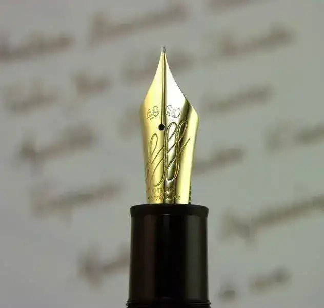

Está claro que Montblanc ha echado mano de su experiencia y saber hacer y ha fabricado un plumín para su 149 en oro de 18 kt que es merecedor de la máxima admiración. Detrás de esta obra se encuentran el señor Krohn (Montblanc nibmaster) como desarrollador de los nuevos plumines flexibles, y el señor Nier, responsable del programa Montblanc Bespoke Nib.
Foto 11

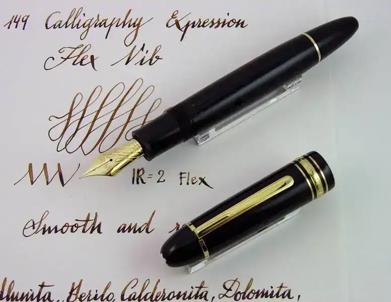

La capacidad de flexión del plumín flexible Expression es excelente y aplicando la metodología de caracterización del Índice de Rigidez (
[FONT="]https://relojes-especiales.com/foros/estilograficas/indice-de-rigidez-metodo-sencillo-para-valorar-flexibilidad-de-plumin-368039/[/FONT]) que nos permite una valoración objetiva, obtuvimos los siguientes datos medidos (237-217-261-271-256-253-268-245-265-289-282), con un valor medio obtenido de 284.4, lo que caracteriza a este plumín con un índice de rigidez de IR2/FLEXIBLE. Es decir, es un plumín flexible en toda regla, que provoca la sensación de estar escribiendo con una plumilla de mojar antigua pero con la limpieza, la suavidad y el tacto de una pluma de alta gama con las mejores prestaciones.

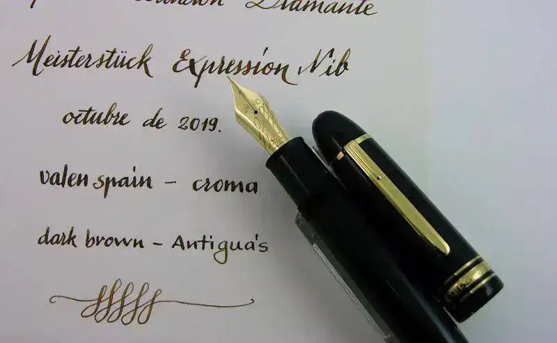

Aportamos como ejemplo una prueba de escritura, hecha por alguien no especialmente diestro en este sentido, pero que ayuda a visualizar lo expuesto hasta ahora. La tinta utilizada es Dark Brown de Antigua’s (un saludo a Miguel Ángel) y se han utilizado papeles Parchemin de Galgo (Papelera Tolosana, de bodega) y Opale Reference Liso (de Arjo Wiggins).
Foto 12
Foto 13

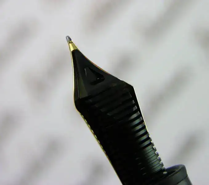

Si algo se puede criticar a MB, por ser quisquillosos, es no haber dotado a esta maravilla de un alimentador de ebonita al estilo tradicional, que sin duda hubiera mejorado el aporte de tinta en las aperturas mayores (esto es algo solucionable, aunque por cuenta y riesgo del comprador, buscando un alimentador adecuado y sustituyéndolo). También queda la duda de si el plumín Expression menor llegará a estar disponible como una opción más para la Meisterstück 146 de serie convencional. Hay muchos usuarios a los que la 149 les queda grande o les resulta aparatosa y prefieren la más comedida 146. A las malas, siempre se puede comprar la edición especial, quitarle el plumín Expression y calzarlo en nuestra 146 (eso sí, tiene que ser la versión moderna) y tirar millas, pero la broma sale algo cara.
