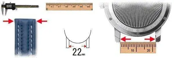

Me gustaría que alguien me dijera como hago las mediciones de una correa para cambiarla .
se que pone cifras como 20/20,24/22 etc pero no sé cómo hacerlo, gracias
Esas medidas indican el ancho en milímetros de la correa. El primer número es el que corresponde al ancho entre las asas, es decir, la parte que va enganchada al reloj. El segundo número corresponde al anche de la hebilla o cierre.
En los ejemplos que pones, 20/20 indica que es una correa recta, mide lo mismo en el reloj que en la hebilla. 24/22 indica que el ancho disminuye ligeramente, 24 en el reloj y 22 en la hebilla.
En resumen, la medida más crítica es la primera, que determina si va a encajar correctamente en el reloj. Tendrás que medir el espacio entre las asas. La segunda es importante si quieres conservar la hebilla original.
Espero haberte ayudado.
Ampliando más la información del compañero, totalmente correcta, habría que aportar otras dos medidas en el mismo formato que el anterior y que serían referentes al largo de la correa.
Ejemplo: 24/22 - 135/75.- Se referiría a una correa con ancho en caja 24 mm, ancho en hebilla 22 mm, largo del lado de la hebilla 75 mm, largo del lado de los agujeros de ajuste 135 mm
Espero no haberte liado. Estas medidas son muy importantes sobre todo al encargar una correa artesana a medida...
No es el mejor esquema pero te ayudará.
En casa creo que tengo uno más completo, luego intento pasarte la foto compañero.
Tres respuestas muy completas la de Davido, 1971bullet y Danipgoro. Realmente, nada que añadir.
Muy buenos aportes. Aprovecho para reivindicar que en la venta de correas se indique, además de la medida del ancho, el largo de cada lado. Para muñecas finas como la mía, es un dato importante.
