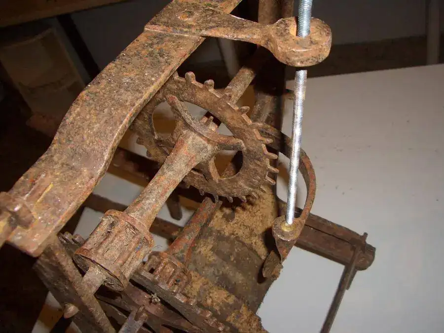

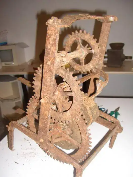

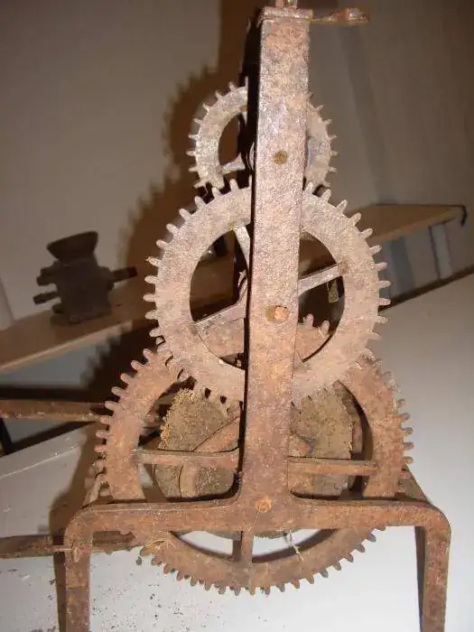

Hola,
Busco a alguien que me pueda decir el tipo de escape que tiene esta máquina de reloj. La compré en un anticuario y la quiero restaurar.
Es de forja, calculo que del SXVII o SXVIII, no puedo poner un escape de áncora porque el eje donde se supone que tendría que estar es vertical y perpendicular al eje de la rueda de escape, tampoco de paletas al no tener rueda catalina ni sitio donde ponerla y la rueda de escape tiene un número par de dientes.
La rueda de escape tiene los dientes sesgados como para tornillo sinfin, éste si lo podría poner, pero no sé para que.
saludos a todos

Creo que llevaba un escape (no sé como se llama) simple que son dos palitos de metal (en lo que serían los rubies de un áncora), o al menos uno mio lleva ese.
