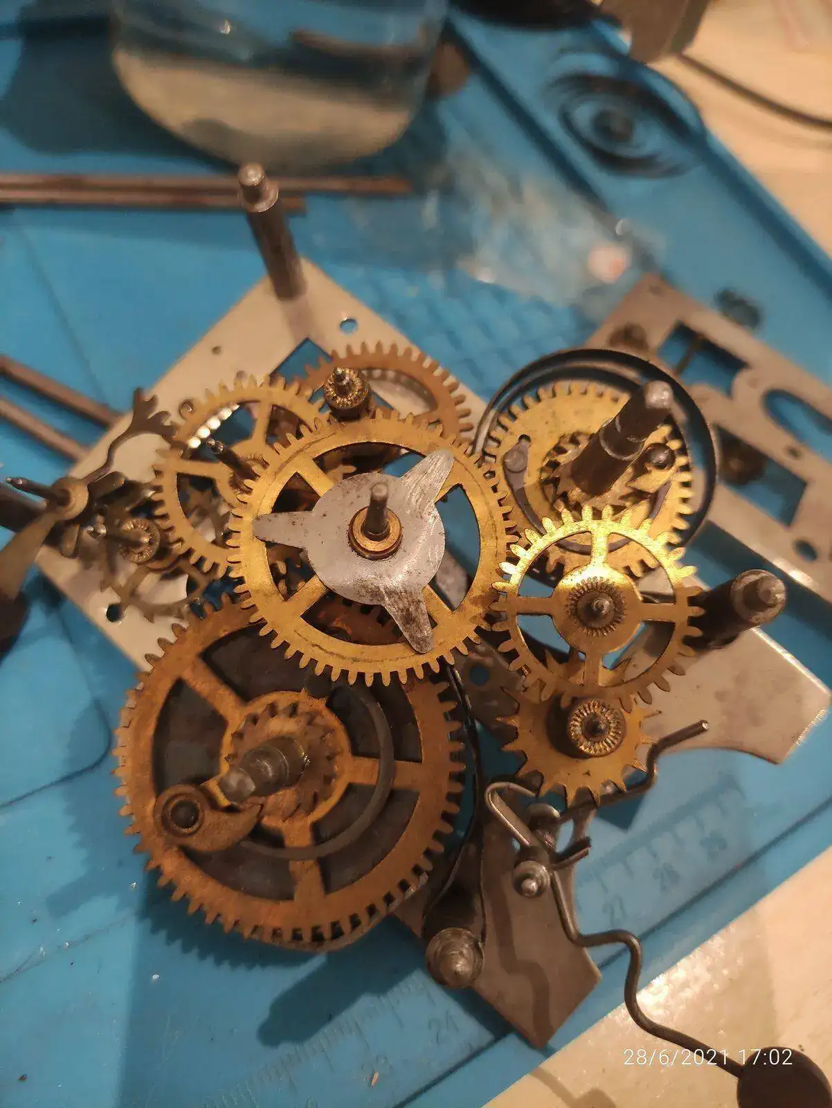

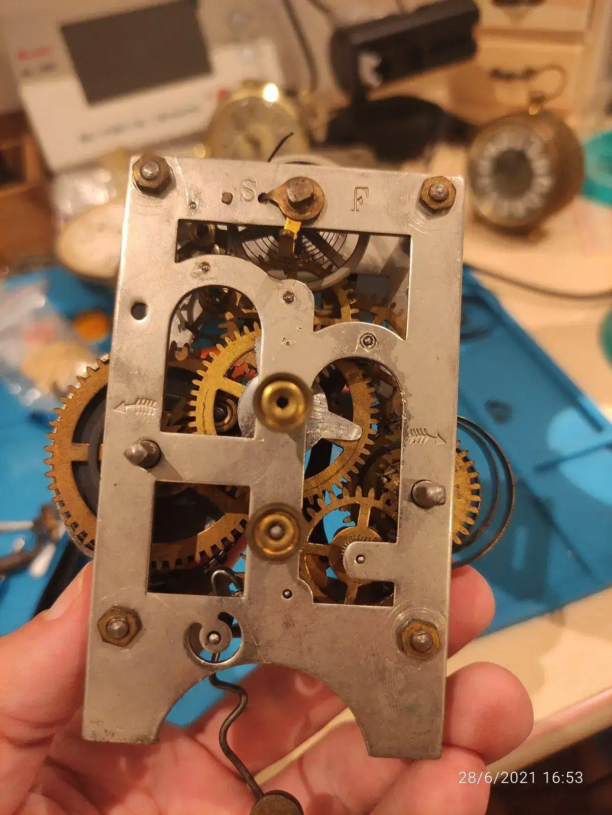

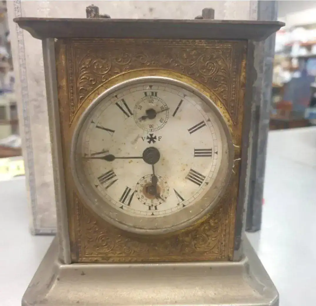

Me he liado con este reloj Joker de carruaje.
  • Iniciador del hilo Iniciador del hilo Cacike
Cacike
Cacike
Bueno, en principio parece un George Verger & fills ( Vèrger Freres) no obstante estoy viendo que en el movimiento no hay sello ¿Podría serlo aún así, o podría ser una falsificación?

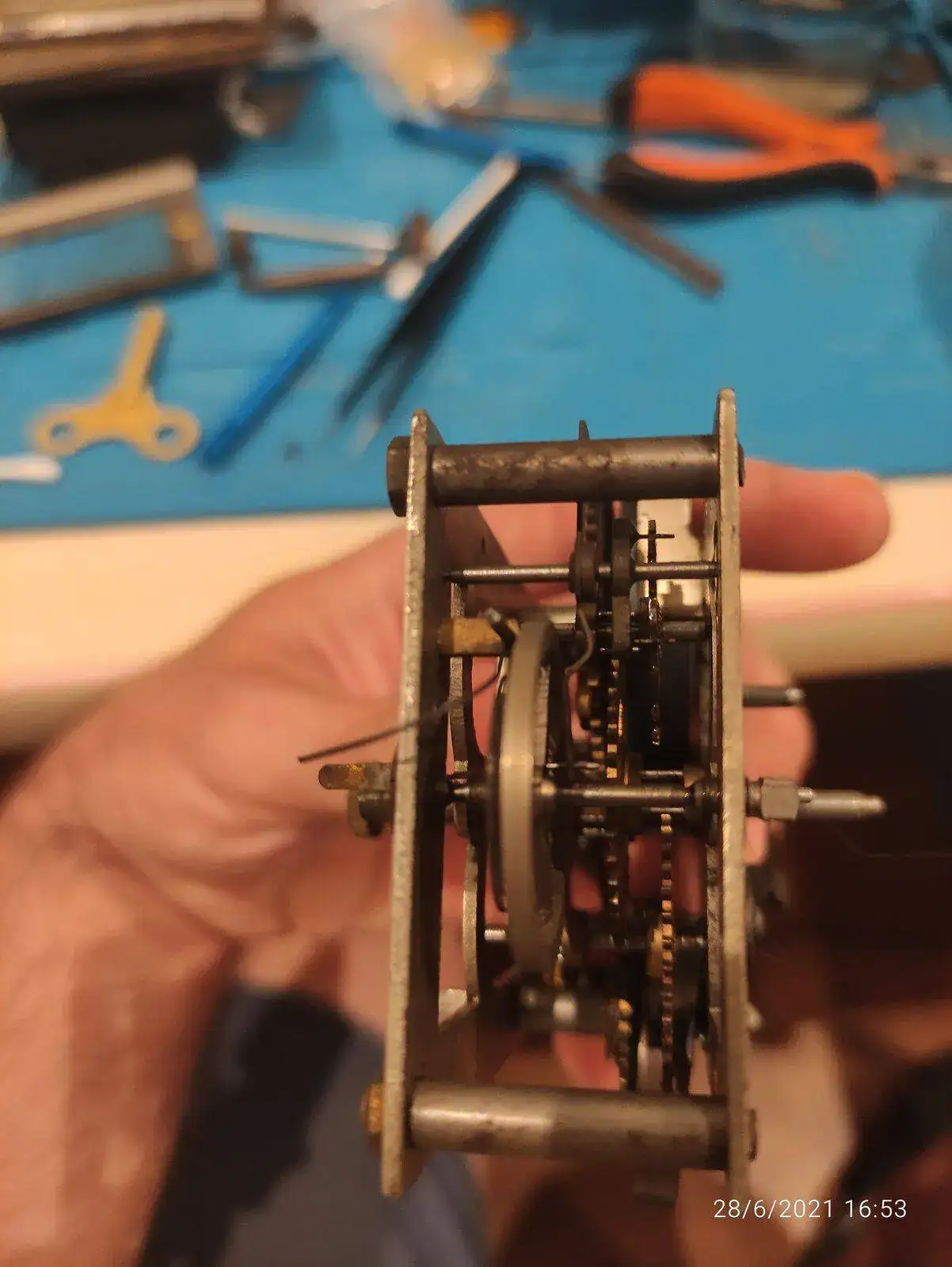

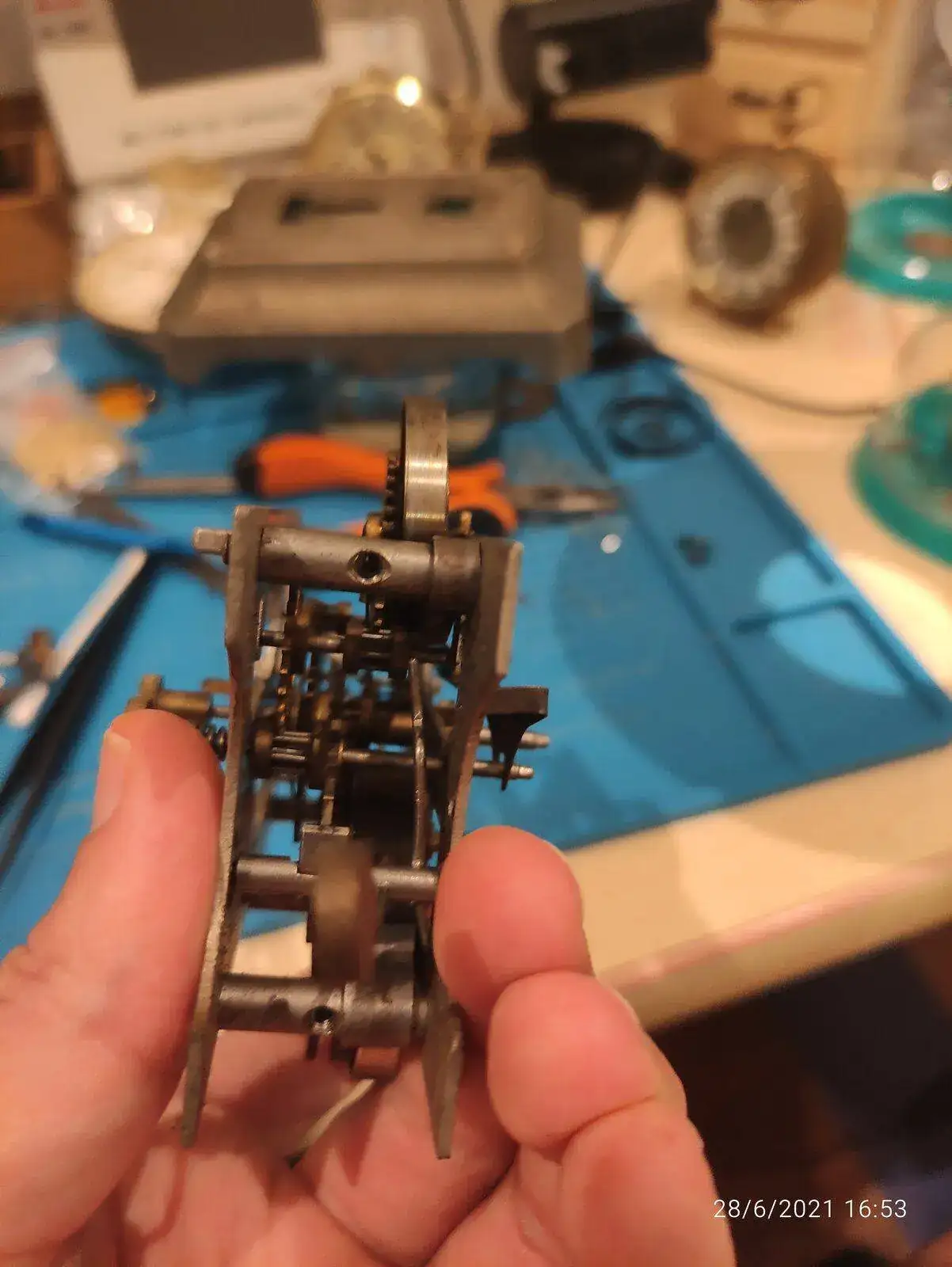

Ya lo estoy desmontado y limpiando, parece que funciona bien, solo tenía un problema con la cuerda de la alarma, que por no estar bien ajustada la cuerda salía de más y frenaba una rueda de la parte de mecanismo del reloj.
En principio tenía un kilo de mierda, ahora tiene menos, falta quitar óxido, pegamento que tiene que le ha caído... Pero bueno, al precio que lo encontré alguna tara tenía que tener, por lo menos está completo. Un saludo. Y de postre el bichejo ya funcionando y limpio.

Por lo que dices, es posible que tenga en casa una bonita falsificación o un franken-joker, un movimiento sin nombre montado en una caja de reloj junghans ya que hay de carruaje de junghans exactamente iguales, con la única diferencia en la marca del dial, siendo este totalmente igual. Aunque estoy viendo infinidad de marcas con el mismo tipo de reloj, ve tú a saber.
