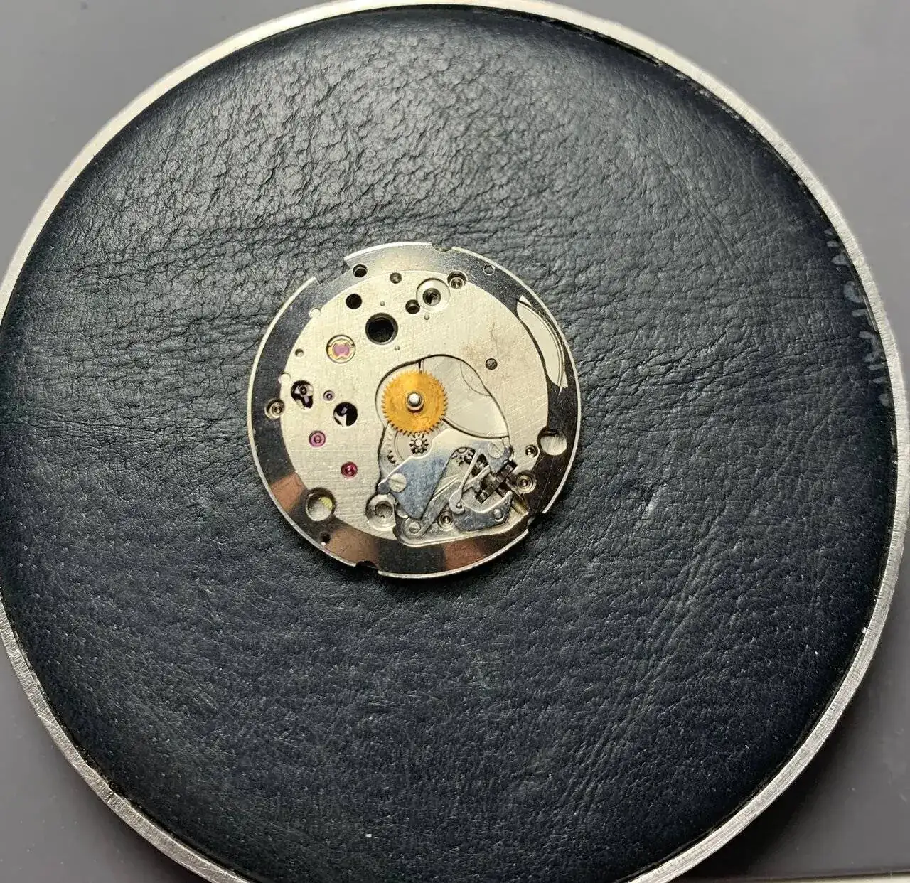

El Certina tenía la corona de cuerda torcida y al intentar enderezarla con mucho cuidado … Crack! Partió. Así que fui a comprar tija y corona con la referencia del calibre. Y aquí empieza la historia…

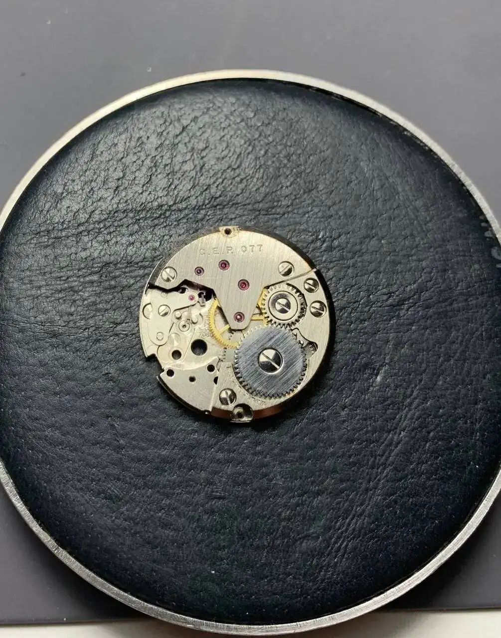

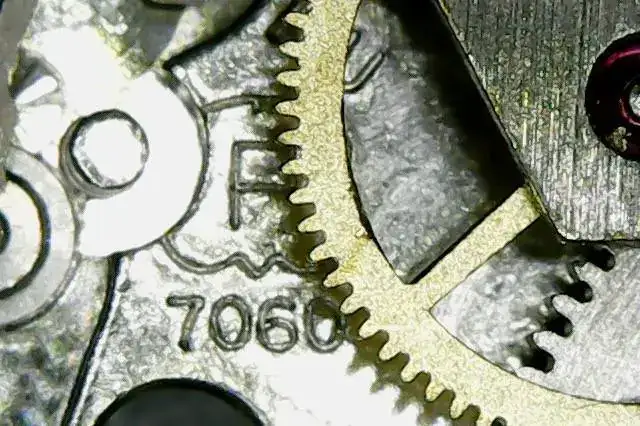

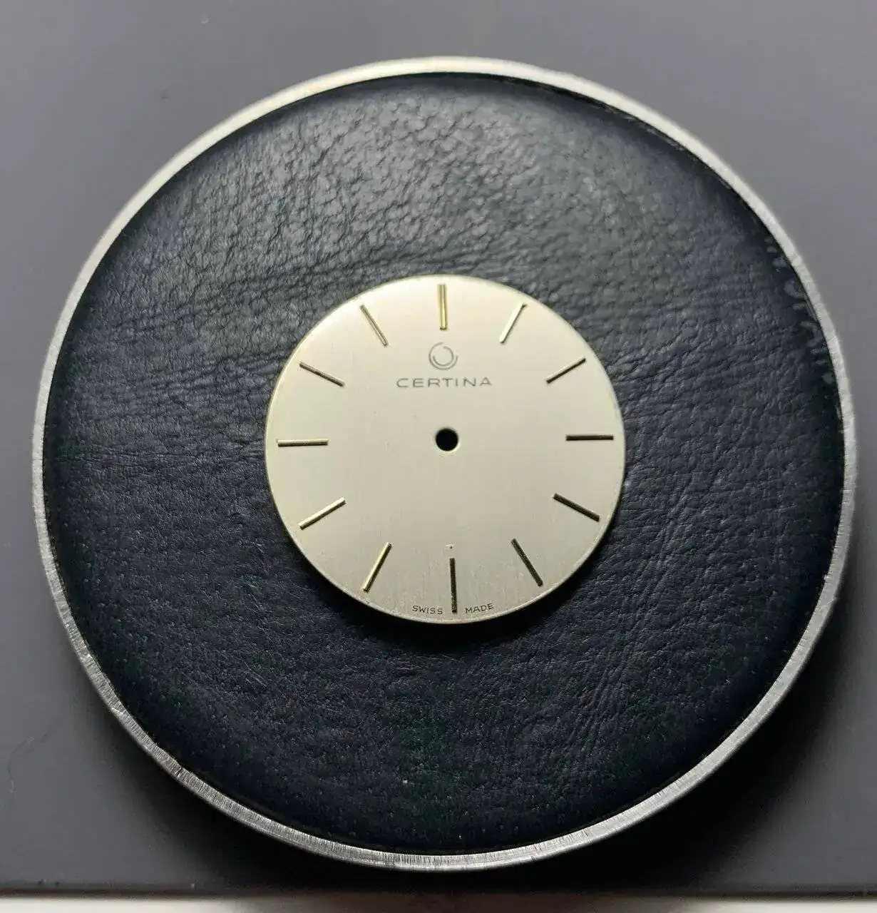

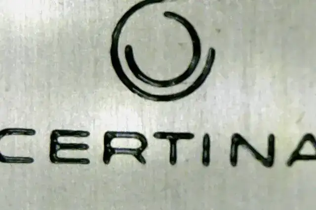

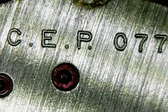

Me dijeron que los números que lleve C.E.P. 077 no pertenecían al calibre que llevara el reloj para ver cual llevaba. Cuando lo lleve quitamos el equilibrio para ver la referencia y era un Peseux 7060. Y por la caja y calibre de Certina solo tenía el dial.

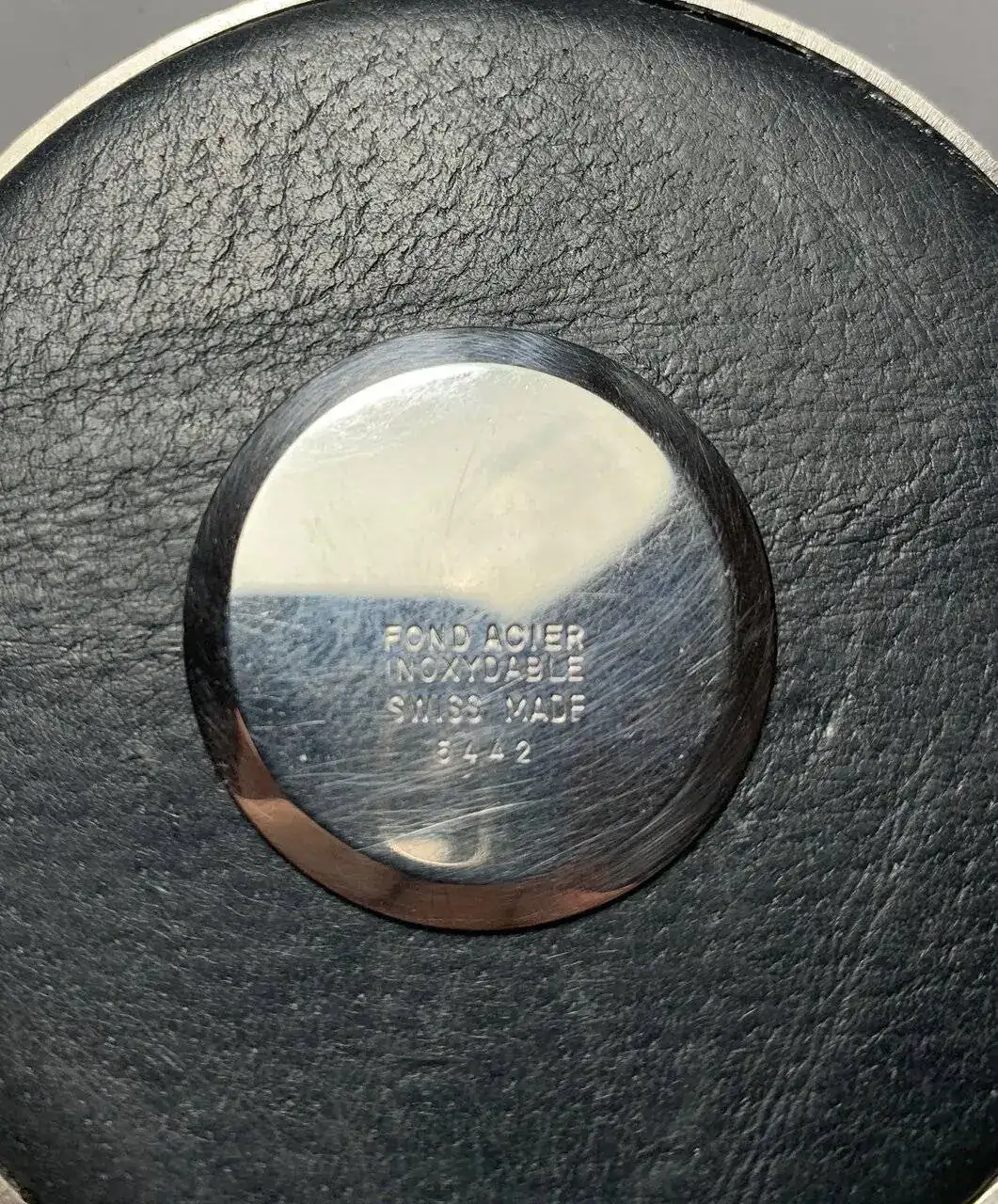

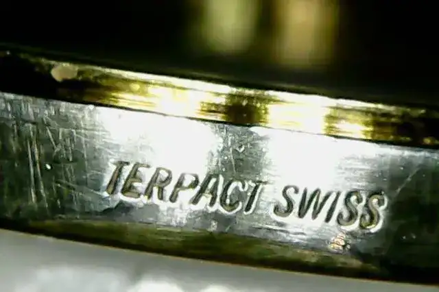

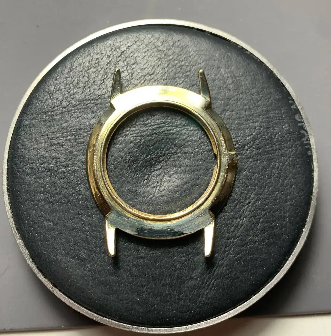

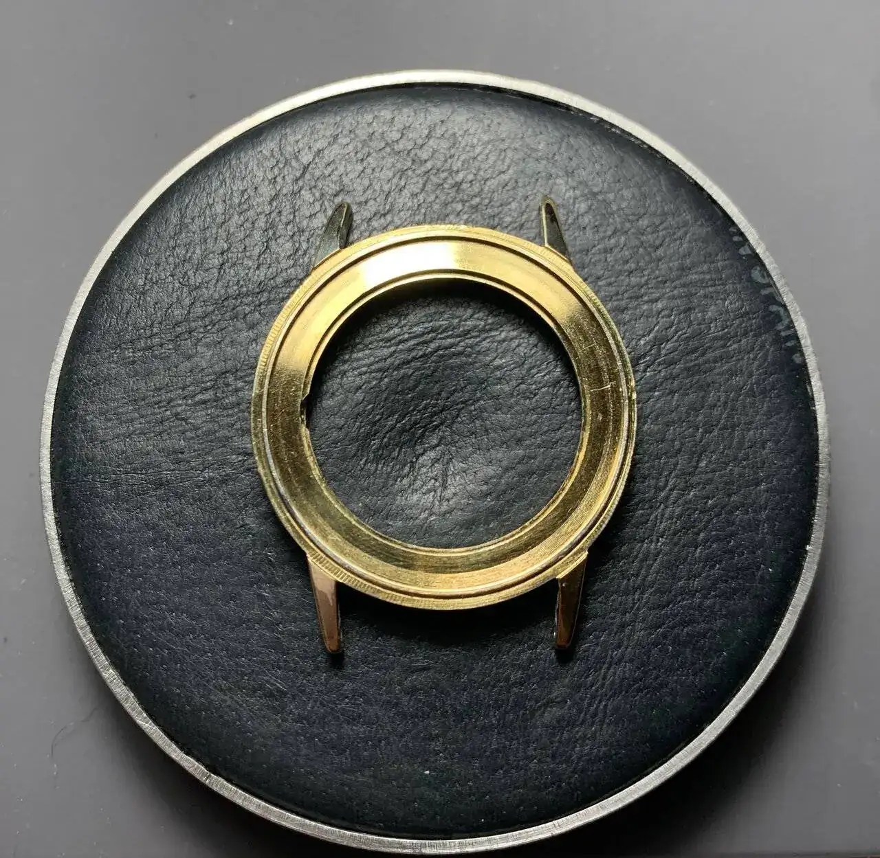

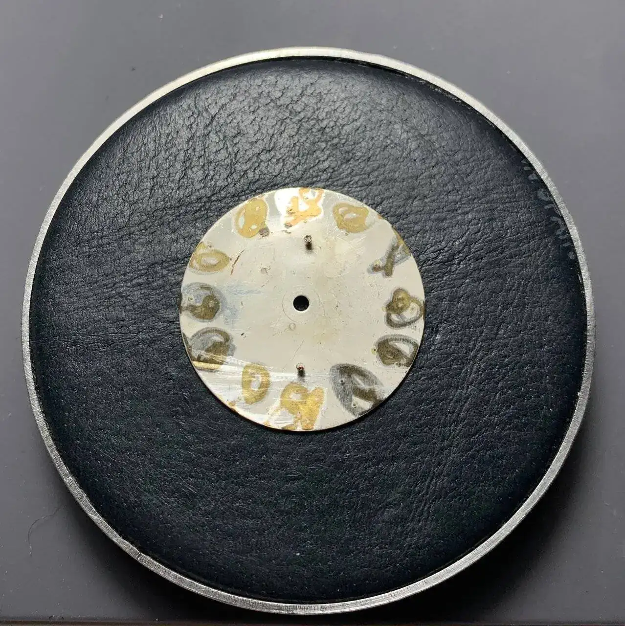

En la caja TERPACT SWISS grabado, he visto otras marcas con esta caja. Por mucho que la he limpiado y pulido no parece de mucha calidad, lleva como un barniz protector. El dial por detrás tiene limados los índices aplicados para que no rocen con un acabado bastante malo, y los tornillos que sujetan el dial casi no agarran y hace que se levante de un lado haciendo chocar la aguja con los índices. Vamos, un poco chapuza.

Tengo que preguntar como o dónde compraron el reloj, pero si pagó por un Certina le dieron un Frankie.

Pues será de esa época, es un reloj muy similar al del artículo, pero este, ni tenía estampado nada de Certina en el calibre.

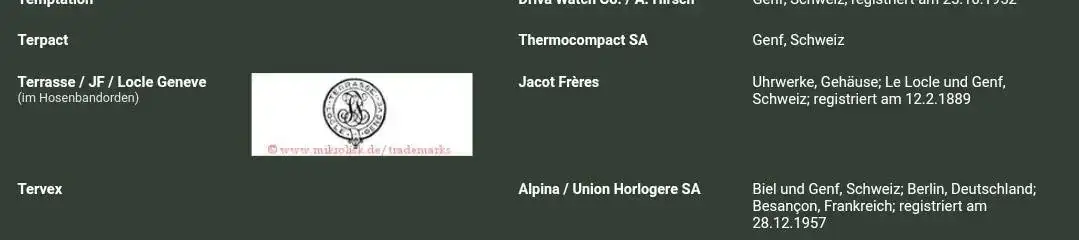

En esa época Certina ya no era la gran Certina que habia sido. En mi opinión la caja fue construida por la empresa Thermocompact SA. Hay que seguir investigando.
https://thermocompact.com/en ir
