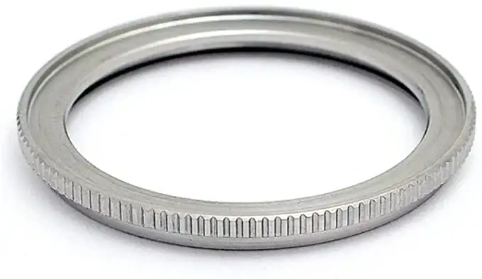

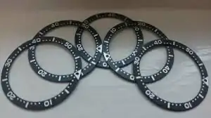

Si no me equivoco has intentado poner el insert (la pieza rota) directamente sobre el reloj, sin ponerlo en un bisel antes.
El insert debe de ir acoplado en el bisel, y el bisel es el que se pone directamente sobre el reloj.
Mira, esto es el bisel
Y esto el insert
También existen biseles con insert ya incluido, como los de Meranon, komandirskie... Pero esos aftermarket necesitan de un bisel
No se si me he explicado, pero si no a la noche te busco algún video donde lo expliquen y lo entenderás mucho mejor amigo
