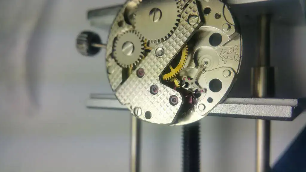

Mi siguiente proyecto era, por ya lo he terminado o casi, un reloj de un lote que compré, que como he dicho antes no lo voy a enseñar ni voy a decir la marca, dado que no es ni buena ni conocida, pero monta un calibre francés conocido por vosotros y que sin ser ninguna maravilla, tengo entendido que no está mal.

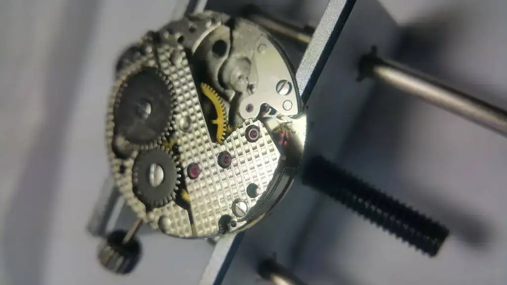

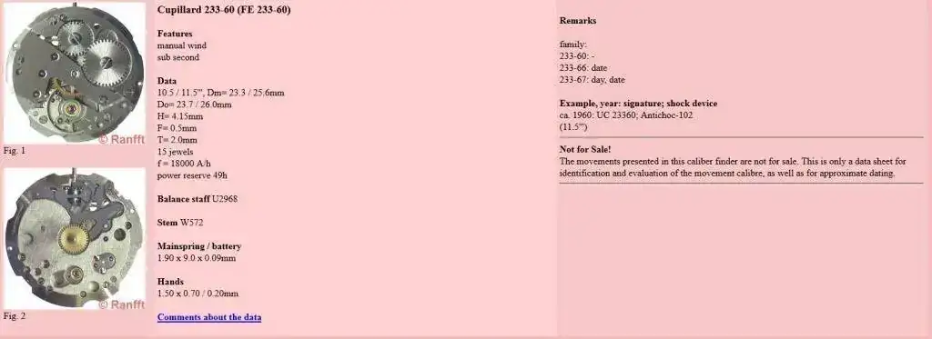

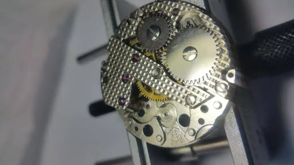

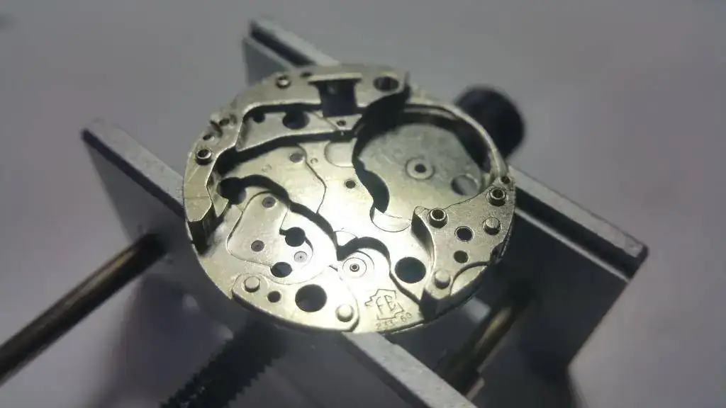

El calibre es un Cupillard FE 233-60, de aspecto muy decente, bien cuidado para ser +/- de los años 60.

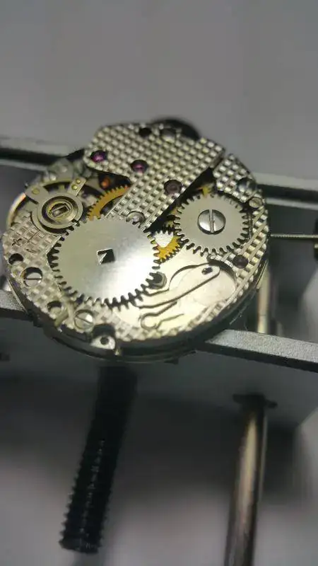

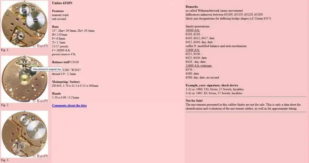

Lo primero que me fijo es que tiene una reserva de marcha de 49 horas, como indica Ranfft, el que he reparado sobrepasa dichas horas por poco, lo terminé el día 10 de abril sobre las 20:00 y ayer día 12 de abril a las 22:00 aún latía, esta mañana esta parado pero como mínimo ha estado latiendo 51 horas, que no está mal.

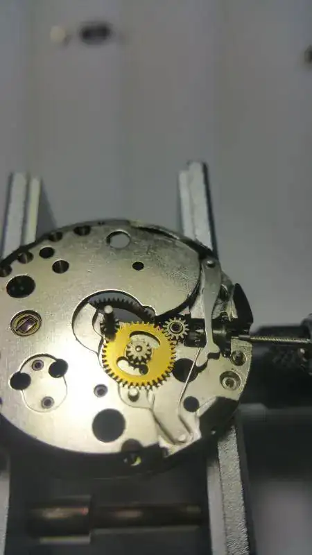

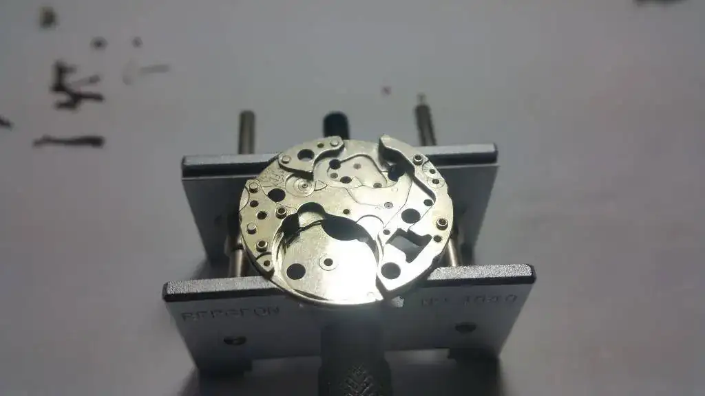

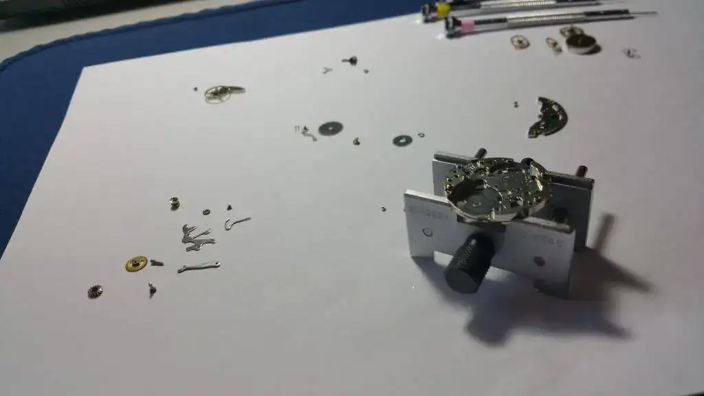

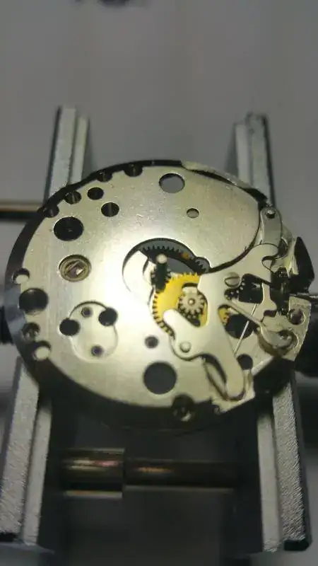

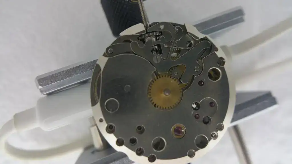

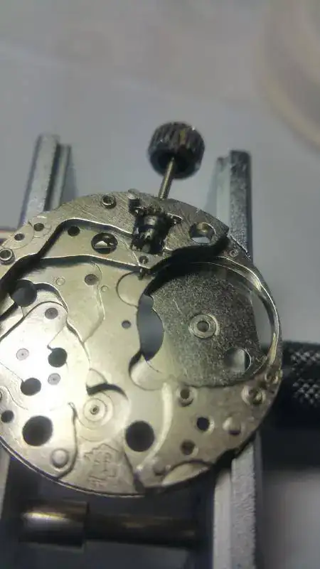

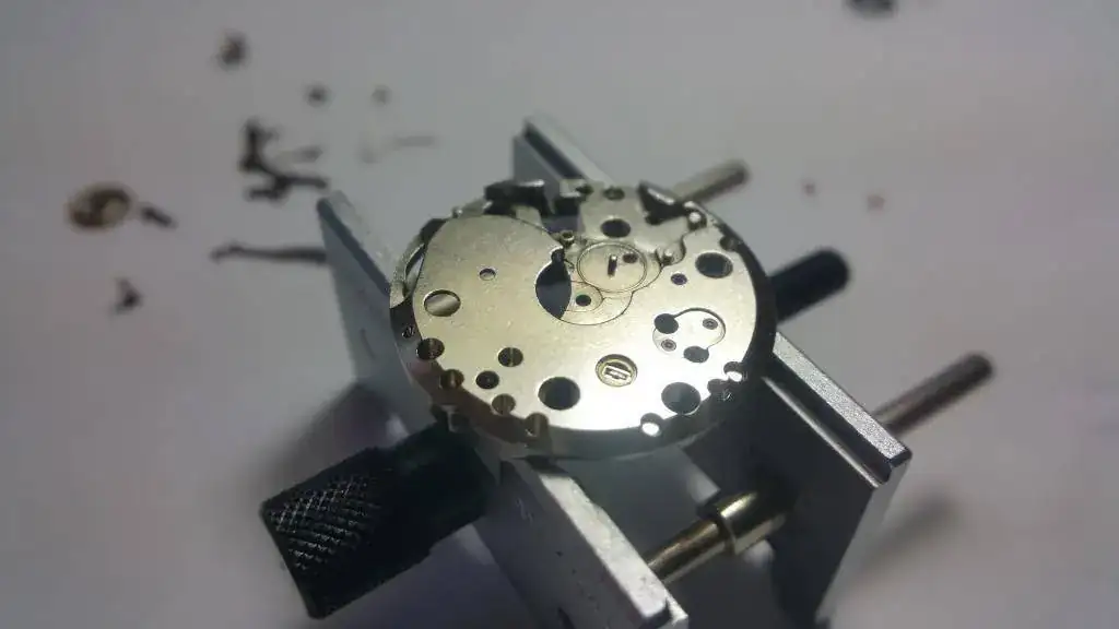

Desmontaje algo empezado.
Me encuentro con un sistema de trinquete, que difiere de los habituales, nunca lo habia visto, sencillo pero efectivo, aunque al darle cuerda parece que golpea demasiado a la rochete y que pueda desgastar los dientes pero si lleva circulando 50 años y no lo ha hecho será simplemente una apreciación de un novato como yo.

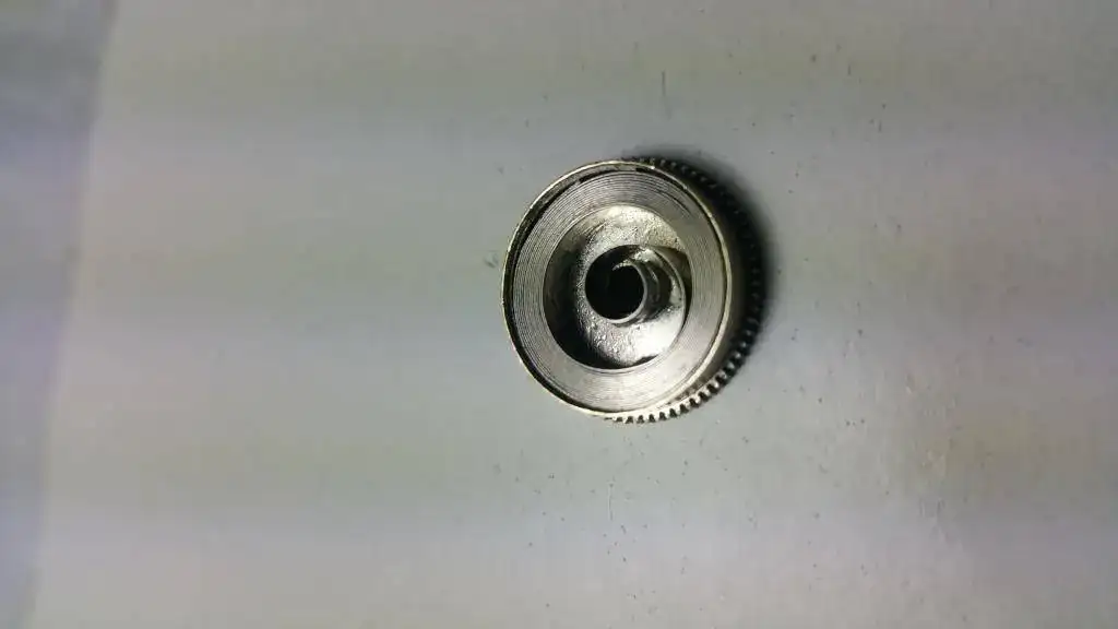

Al barrilete una vez limpio, lo que le he hecho es ponerle un poco de grasa en su base y con un pincel esparcirla, ya que en su colocación, la base queda arriba y la tapa abajo, me imagino que irá filtrando por el muelle (es cosecha propia, igual no es correcto), en la parte superior del muelle (según foto) también le he puesto un poco de grasa (aunque en la foto no aparezca) para que una vez colocada no roce con la tapa.

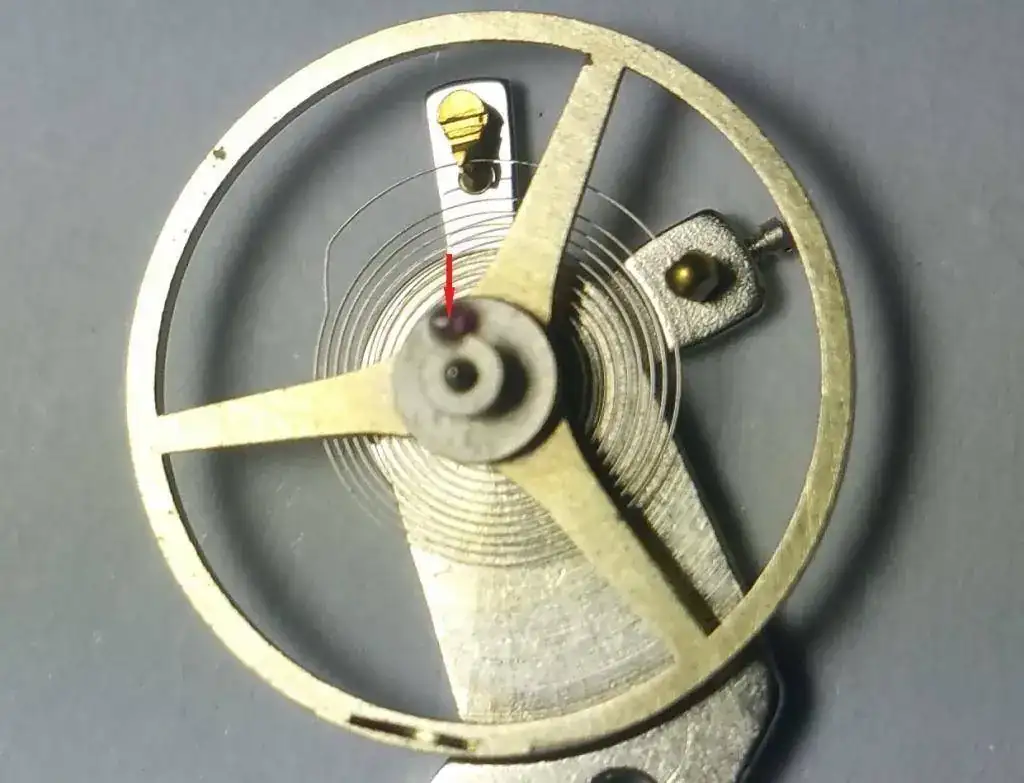

En las flecha rojas le pongo una gota de Moebius 8000 (el único aceite que poseo, por ahora), ahí no pongo grasa.
Idem, además en los dientes del cubo, sobre 3 o 4 dientes del cubo.

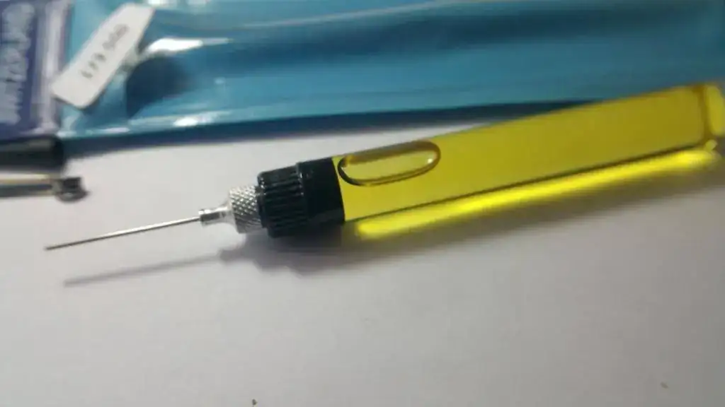

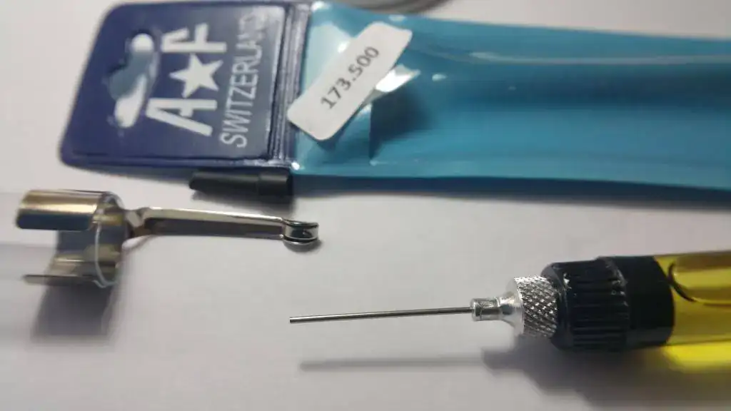

Un lápiz para aceitar, era barato pero no me convence la gota que sale es muy grande y pringa mucho, o no sé utilizarlo o aprieto demasiado, aunque lo he probado varias veces y no consigo una gota minúscula, creo que sú punta es demasiado gruesa, si alguien me dá alguna idea de como reducirla a 0,2mm o como cambiarla, habia pensado en ponerle la aguja de una jeringuilla de las más fina.
Sino consigo nada por lo menos usaré el aceite que tampoco sé si será bueno o no aunque la marca es AF swiss, espero que similar al Moebius 8000.

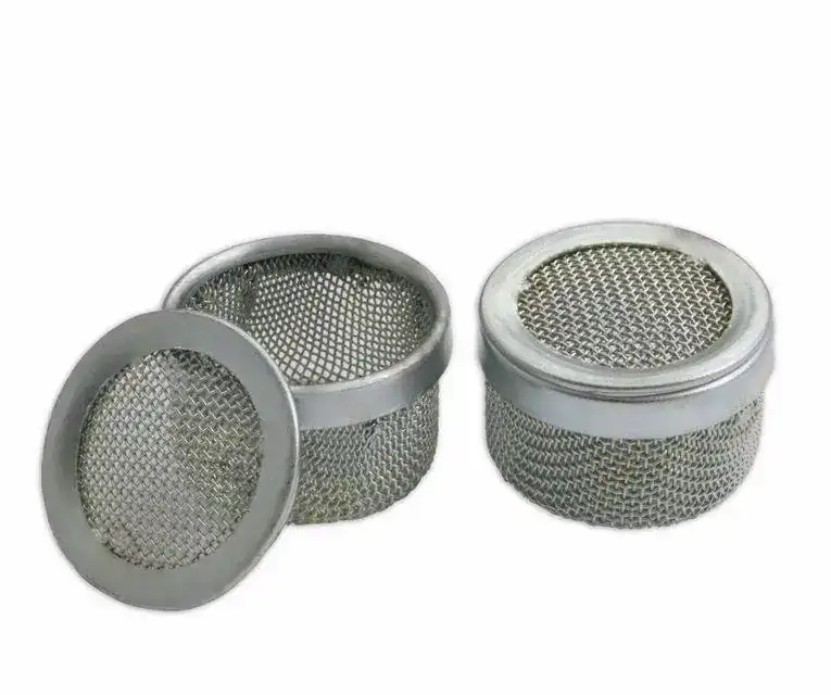

En Ebay, para la máquina de ultrasonidos, aunque aún no la tengo espero que pronto caerá, creo que es fundamental para no perder ninguna pieza pequeña.

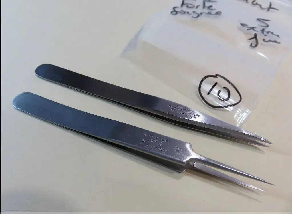

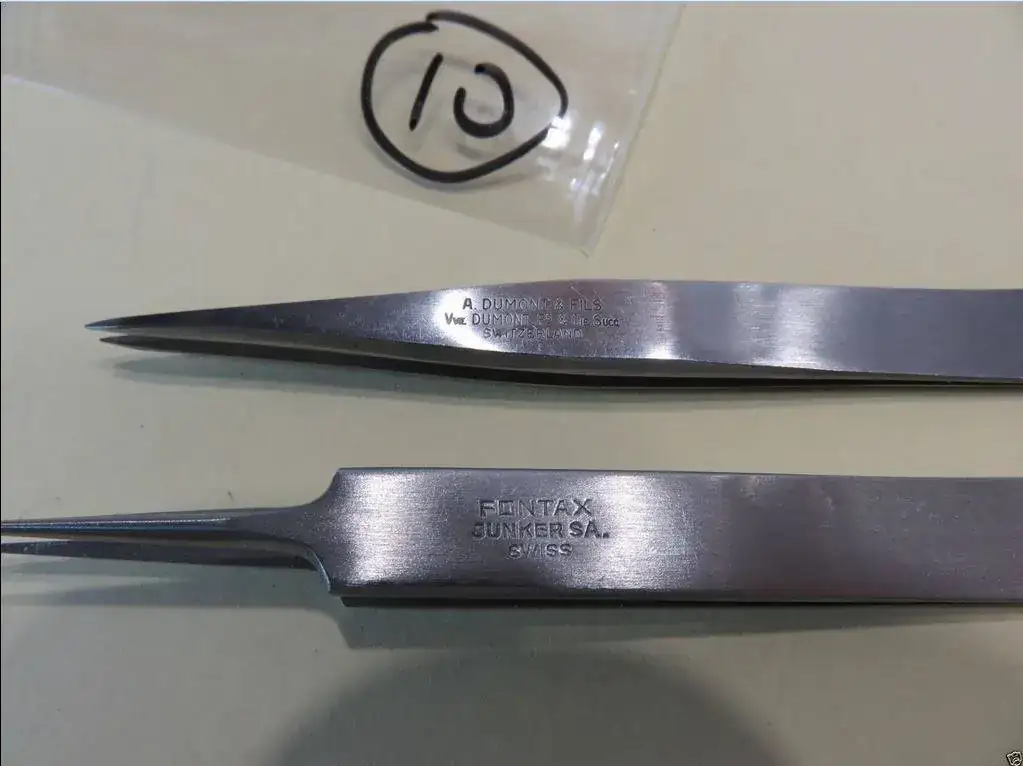

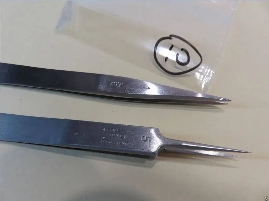

las Fontax no las conozco, aunque siendo suizas me dá tranquilidad y como necesitaba otra del nº5 y solo la voy a utilizar para corregir espirales y ná más, creo que estará bien y la Dumont sé que es muy buena aunque no sé si será muy gorda (las puntas) para manejar el mecanismo, estas serán las que utilice para el montaje del calibre, espero no haberme equivocado, me han salido relativamente baratas.

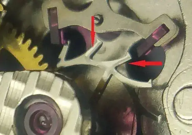

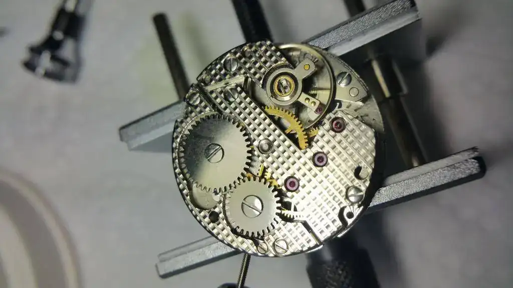

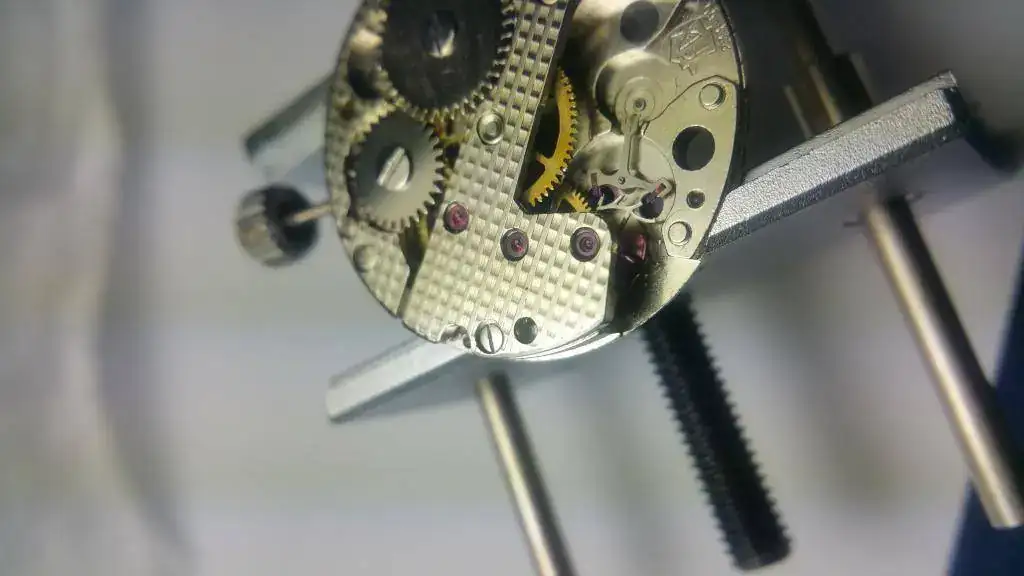

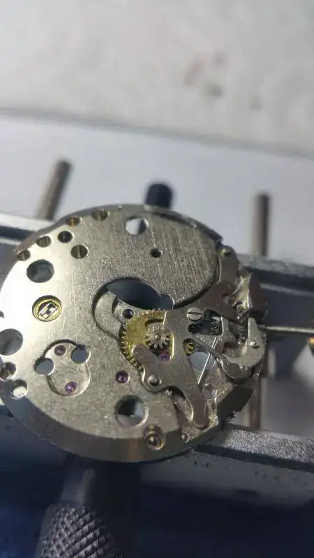

El tren de rodaje entró relativamente fácil, como siempre la rueda de escape se hace de rogar.

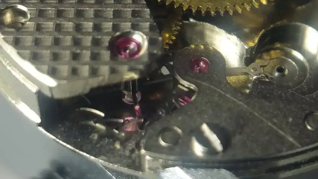

Ya sé que es una marranada, pero os aseguro que con el picaceites más fina y con una microgota pero era arrimarlo al canto del diente de la rueda de escape y solo rozarlo y la gota se subia, me estoy planteando volverla a quitar y limpiar la rueda de escape y la áncora, aceitarlas lo mejor que pueda pero desmontadas y luego volver a montarlas, me imagino que es cuestión de práctica.
No consigo que se vea mejor.

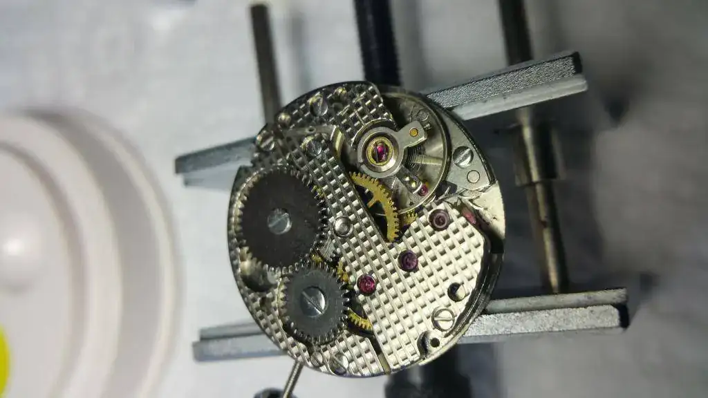

Microgota en el rubí del eje del volante.
Los incablocs de volante no habian quedado perfectamente limpios, me ha tocado repasarlo.

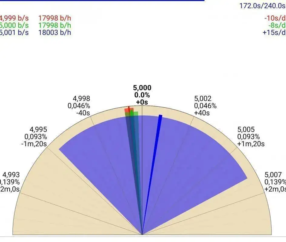

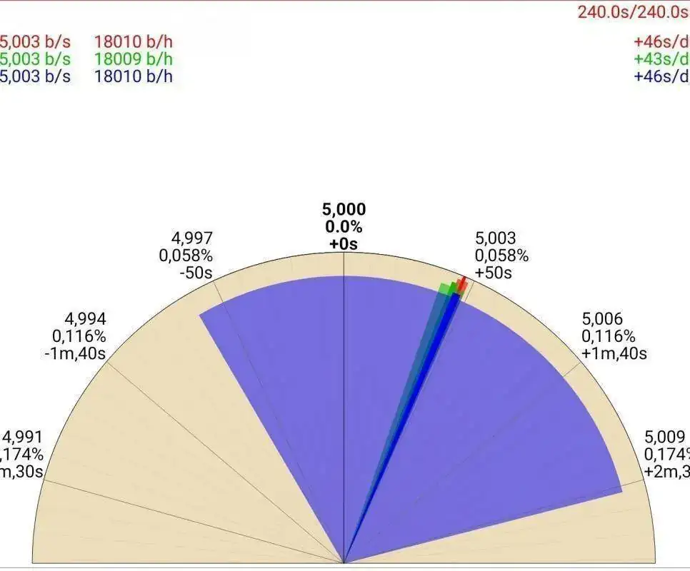

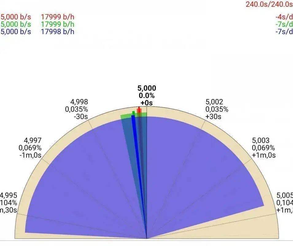

En una caja de corcho, introduzco el portamáquinas con el calibre y el micrófono, un poco chapucero pero por lo menos lo aisla del ruido ambiental y de vibraciones.
+/- 46'' adelanto
+/- 10'' atraso
+/- 5'' atraso
Intentaré ajustarlo mejor.

En la elipse (el rubí del plató), nada de nada.
La diferencia del aceitado con los correcto e incorrecto
se hace muy evidente particularmente en el escape
o sea, levés de áncora-dientes de rueda de escape.
Vas a tener que buscar algo más adecuado
o no vas a poder evitar semejante enchastre.
El aceite a aplicar ahí no es una microgota,
sino una película o sea que cuando carges aceite y veas el picaceite de costado, no veas acumulación,
solamente que puedas su brillo al reflejarlo con luz en la paleta del aceitador.
Hasta que cambies de aceite o mejores la técnica, te recomendaría
aplicar esa película de aceite en la cara de impulsión de la levé de áncora,
pasás dos dientes y aplicás otra vez en el 3er diente,
y así, de modo que vas a aplicar 4 o 5 veces.
Una regla de oro sobre aceitado
es una que me dio Don Luis hace años :
"Un reloj no es una ensalada"
y
"Más vale pecar por poco que por mucho"
Y sí : sacar el .ancora y rueda de escape y lavarlas de nuevo.
